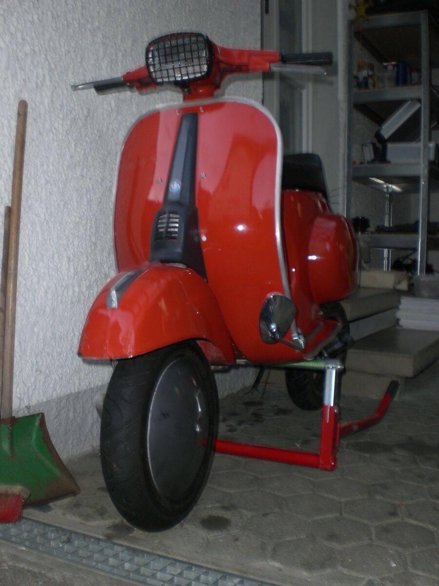

mit dem o-lack ists auch nicht mehr weit her. das tritbrett wurde hinten an beiden ecken neu angeschweißt und das beinschild wurde in der mitte auch nachlackiert(man sieht leichte übergänge)ich hab den roller ja per bild-zusage aus it mitbringen lassen aber bei dem preis kann man nicht meckern

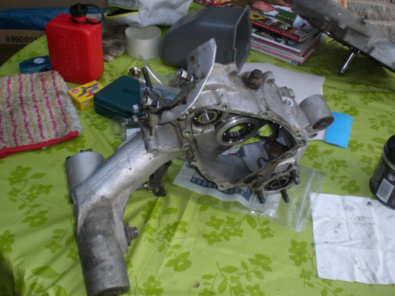

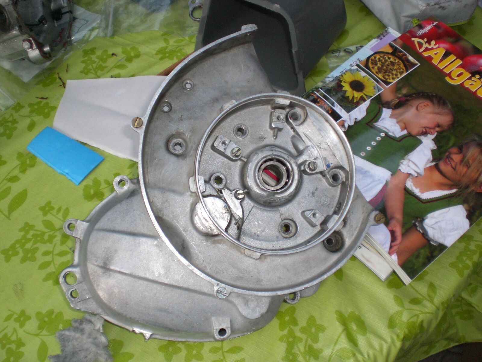

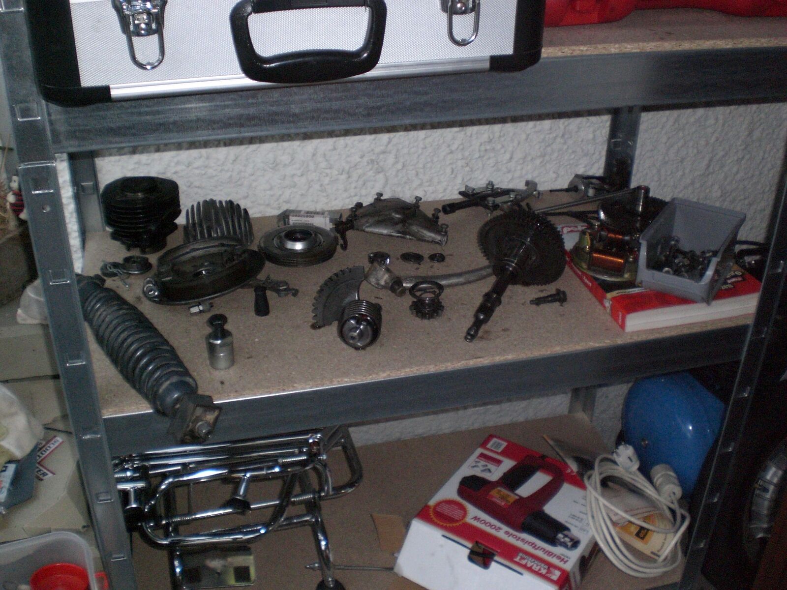

motor wurde heute komplett zerlegt und die teile fein säuberlichst geputzt (obwohl ich die hälfte eh nicht mehr brauch
) die motorhälften wurden offenbar erst vor kurzem gestrahlt und sehen nach der bremsenreinigerkur wieder aus wie neu

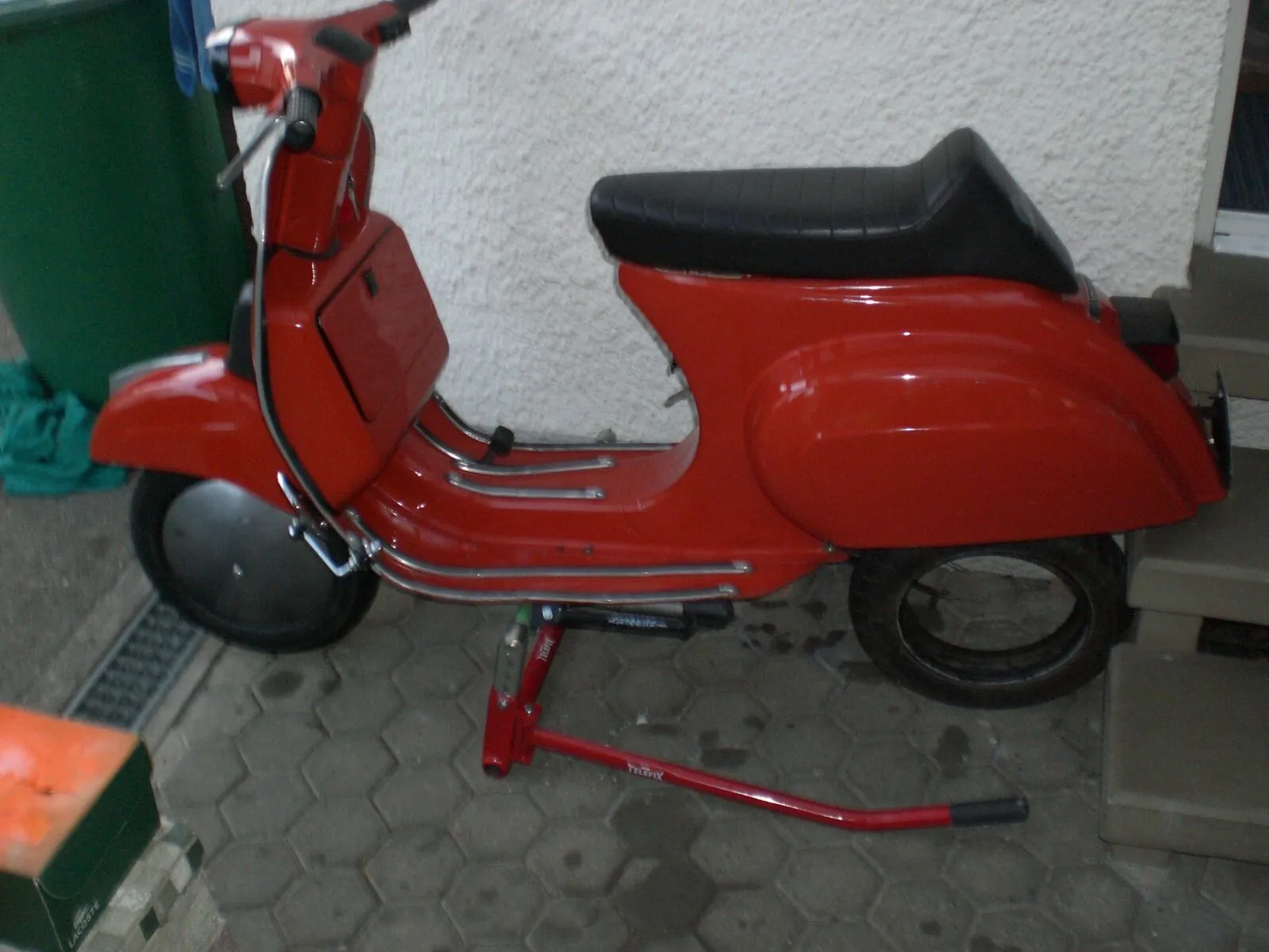

am rahmen wurden eute nock kleinigkeiten beilackiert und ich habe mich jetzt doch für ein scheinwerfergitter entschieden
schade, dass die teile noch nicht da sind :wacko: aber ich muss sowieso erst noch ne schaltklaue und kickstarteranschlaggummis auftreiben, damit ich das ding zusammen schrauben kann.

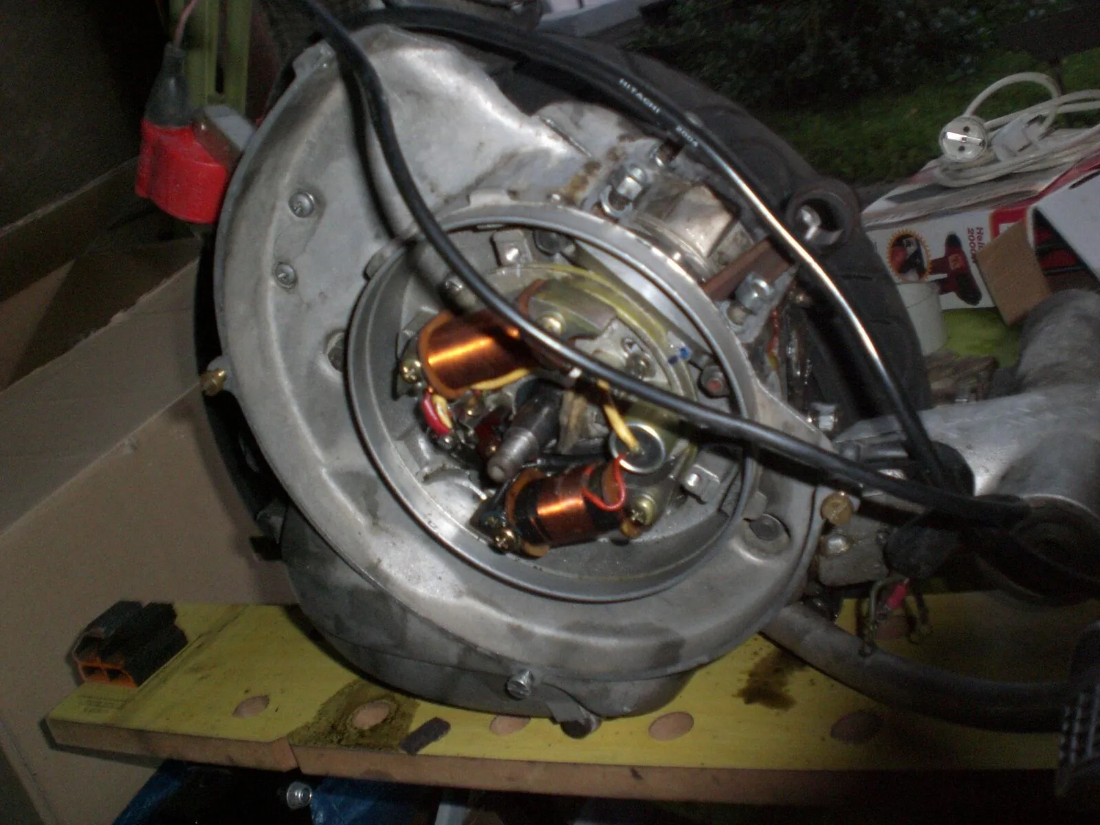

da ich ja dieses jahr nicht nach england gekommen bin, wollte ich die vespatronic/parmakit zündung erst nächstes jahr verbauen (in england ist das ding ein wenig billiger). aber dank fishi hab ich sie mir jetzt schon für nen schmalen kurs(alles ist realativ
) kaufen können
kann die teile morgen abend abholen. danach werd ich mich umgehen an den motor machen.
