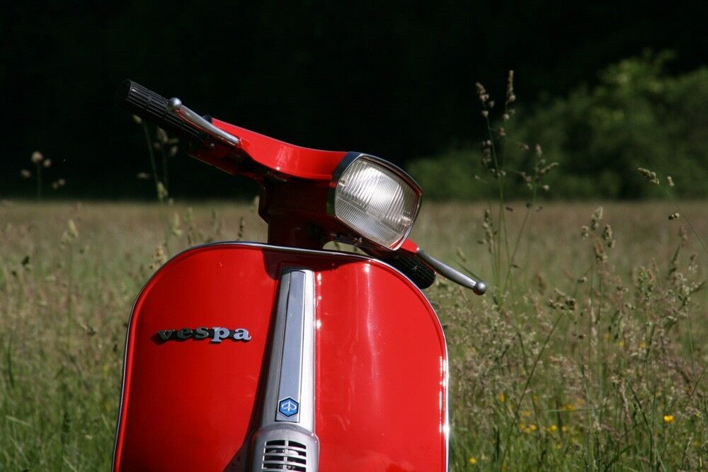

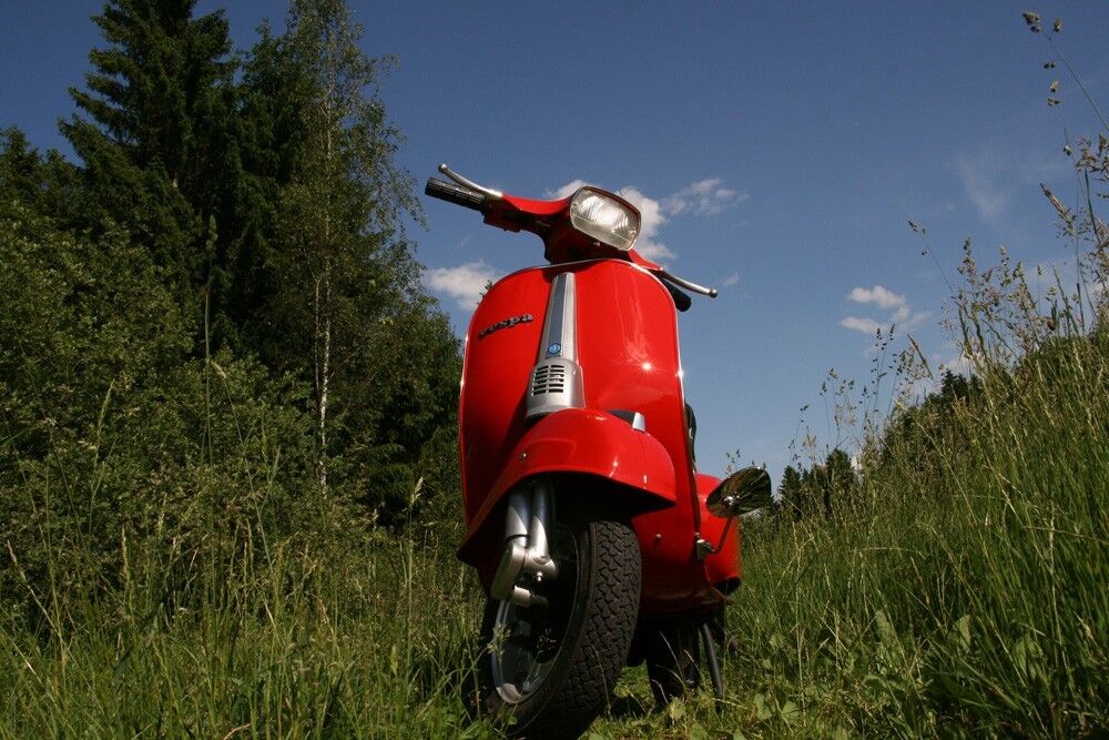

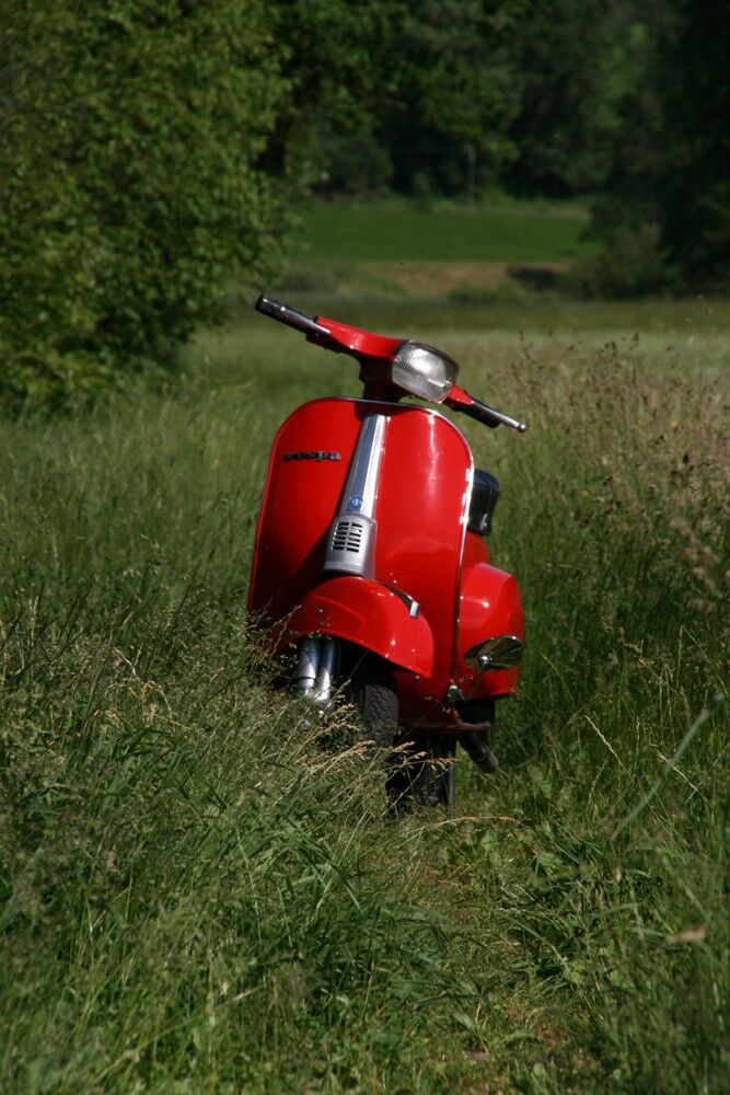

  • Hab gerade noch ein paar Bilder bei dem guten Wetter geschossen, die ich euch nicht vorenthalten möchte.
    Alles läuft so weit richtig gut! Hab mich gestern sogar schon getraut ne 60km Tour quer durchs Allgäu in Richtung Alpen zu machen.
