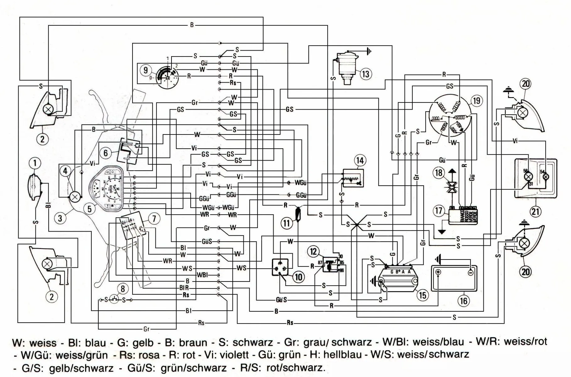

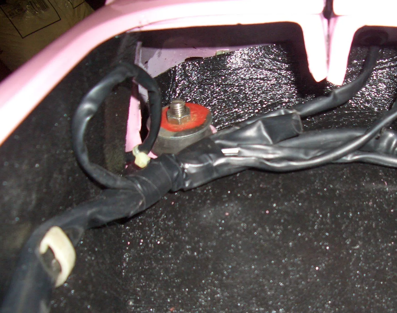

    Die Tankanzeige im Kombiinstrument spielt verrückt. Sie schwankt sekündlich zwischen „voll“ und „leer“. Ich schätze, dass das auf einen fehlenden/maroden Massekontakt hinten links neben der Bakterie an der Karosserie zurückzuführen ist. Stecker am Tank ist OK und sieht fabrikneu aus. Dazu würde ggf. auch passen, dass sich der Blinker quasi ostfriesisch verhält: Geht, geht nicht, geht, geht nicht... Also, jetzt ohne Flachs, mal geht der Blinker, dann mal wieder nicht. Rackeln am Sicherungshalter versetzt alles wieder in den funktionierenden bzw. nicht funktionierenden Zustand. Hat jemand einen Tipp, woran es liegen kann, dass die Vespa beim Ausschalten der Zündung nicht ausgeht? Hängt das auch mit dem Massekontakt zusammen?!?!? Ich hoffe nicht, dass es die magische Blackbox ist. Der Schaltplan hat jedenfalls ergeben, dass es im Heck einen Punkt geben muss, an dem alle Massen zusammenlaufen. Und genau den habe ich im Verdacht.
    In diesem Zusammenhang noch eine Frage zum Scheinwerfer, der mir mehr ein Scheinleger zu sein scheint. Bei der Schalt-XL2 ist das Abblendlicht schön hell, bei der Vario funzelt es wie Aladins Wunderlampe müde vor sich hin. Angeblich ist die Birne aber gerade neu. Fernlicht kommt nicht mal ans Abblendlicht der Schaltwespe heran.

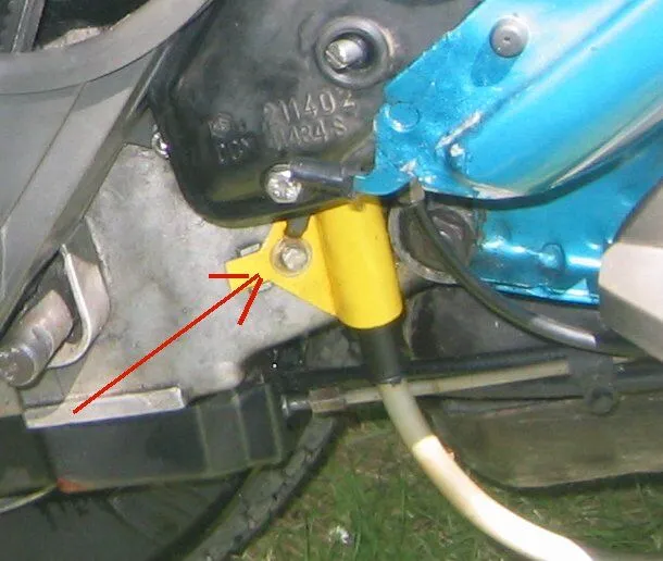

    Dann: Hinterradbremse. Zieht wie’n Sack Sülze, nachstellen ist nicht mehr. Sehe ich das richtig, dass die Hinterradbremse bei der Automatikversion nur EINE Bremsbacke hat ja und dass diese nicht baugleich ist mit den Bremsbacken der Vorderradbremse ja, die wiederum bei XL Schaltung und XL Variomatik baugleich ist? ja Vorne ist kein Thema, kenn ich von der Schaltwespe (zieht auch nicht besser und lässt sich auch nicht mehr einstellen). Aber hab noch Klötze für vorne auf Lager.

    Die Tankanzeige im Kombiinstrument spielt verrückt. Sie schwankt sekündlich zwischen „voll“ und „leer“. Ich schätze, dass das auf einen fehlenden/maroden Massekontakt hinten links neben der Bakterie an der Karosserie zurückzuführen ist. Stecker am Tank ist OK und sieht fabrikneu aus. Dazu würde ggf. auch passen, dass sich der Blinker quasi ostfriesisch verhält: Geht, geht nicht, geht, geht nicht...Das ist die Aufgabe eines BLINKERS! Also, jetzt ohne Flachs, mal geht der Blinker, dann mal wieder nicht. Rackeln am Sicherungshalter versetzt alles wieder in den funktionierenden bzw. nicht funktionierenden Zustand. Hat jemand einen Tipp, woran es liegen kann, dass die Vespa beim Ausschalten der Zündung nicht ausgeht? Am Zündschloss Hängt das auch mit dem Massekontakt zusammen?!?!? Ich hoffe nicht, dass es die magische Blackbox ist. Der Schaltplan hat jedenfalls ergeben, dass es im Heck einen Punkt geben muss, an dem alle Massen zusammenlaufen. Und genau den habe ich im Verdacht.
    In diesem Zusammenhang noch eine Frage zum Scheinwerfer, der mir mehr ein Scheinleger zu sein scheint. Bei der Schalt-XL2 ist das Abblendlicht schön hell, bei der Vario funzelt es wie Aladins Wunderlampe müde vor sich hin. Angeblich ist die Birne aber gerade neu. Fernlicht kommt nicht mal ans Abblendlicht der Schaltwespe heran. Die Karre hat irgendwo ein massive Masseproblem. Die Scheinwerfer der Automatik und der Schalte sind mit den gleichen Leuchtmitteln ausgestattet, sodass ein Unterscheid in der Helligkeit nur in einem Fehler in der Stromversorgung liegen kann - also auch hier das Masseproblem.

    Na schön, da hast Du dir aber ne menge Arbeit ins Haus geholt. Variorollen; stimmt gibt es nicht mehr. Wie kommst Du drauf, dass es nicht mehr die besten sind? Eventuell fehlt nur etwas Fett, wann war die letzt Wartung? Was ist mit dem Antriebsriemen; ich verstehe die Diskussion nicht, Breiterer Riemen läuft auf der Antriebsscheibe weiter oben, = höhere Geschwindigkeit, ABER auf der angetriebenen Scheibe, natürlich auch weiter oben = geringere Geschwindigkeit. Ich denke das ist Pille Palle und kaum ein Unterschied. Die Hinterradbremse hat, bauart bedingt, wirklich nur einen Belag (wie viele andere Vespamodelle auch), aber der bringt es auch dazu, dass Hinterrad zu blockieren. Das sie nichts mehr taugt, liegt warscheinlich daran, dass sie verölt ist. Das wiederum kann zwei Gründe haben, erstens und warscheinlichste, wenn man bei der Automatik die Bremstrommel abnimmt, lauft das Öl aus. Ander als beim Schalter läuft der Wellendichtring nicht auf der Achse, sonden auf der Nabe der Bremstrommel. Deshalb vorher das ÖL ablassen oder die Vespa zur seite neigen. Weitere Möglichkeit, der Zug ist schwergängig, aber das hättest Du sicher schon selber gemerkt. Ja der Bremsbelag hinten ist ein anderer als bei den Schaltern. Auspuffkrümmer; ist identisch mit denen des Schaltrollers, aber ich warne vor Nachbauten, da hat einer bei mit gerade mal 1/2 Jahr gehalten, bitte nur Originale vom Piaggio-Händler verwenden und auch die zugehörigen Muttern. Die haben die 1,5 fache Höhe und halten dann besser. Massekontekt; der Hauptmassekontakt liegt auf der Rechten Seite an der Schwinge und ist mit der Schraube, welche die Abdeckkappe über der Steckverbindung hält, verschraubt. So den zentralen Massepunkt hast Du zu unrecht in Verdacht, der liegt gut geschützt hinten unter dem Tank (Bild2). Überprüf in dem Zusammenhang mal die Kabel die links unter der Seitenhaube an dem Spannungsregeler und dem Startrelais sind. Fehler der Tankanzeige kann ach am Schleifer des Gebers liegen, der ist immerhin schon 9 Jahre alt warscheinlich nicht immer mit vollem Tank und hat Korrosion gebildet. Stecker am Geber abziehen und bei eingeschalteter Zündung einmal den weißgrüne und den gelbgrünen mit Masse (schwarz) verbinden. Motor stop beim Ausschalten; beim Ausschalten wird vom Zündschloss über die grüne Leitung Masse auf die Stromspule der Lima gelegt. Prüfung, unter der Kaskade am Zündschloss schwarz und grün verbunden? Scheinwerfer; naja der reißt einen nicht gerade vom Hocker, aber bei höheren Drehzahlen sollte doch ein respektables Licht raus kommen, sind eventuell Kontaktprobleme? Öl, richtig die Anleitung lügt nicht, 450 bis 550 ccm 30ger oder 40ger Öl. So noch der Benzinhahn, Du hast recht, da hat ein Grobmotoriker mal aufgedreht. Im Ventil liegt ein Plättchen was den Weg vorgibt, da ist warscheinlich die Nase abgebrochen. An das Teil kommst Du aber nur wenn Du den Tank ausbaust. Der Drehknopf des Benzinhahns ist nur duch einen Federklipp gehalten, lässt sich so nach vorne abziehen. Vor dem Ausbau; binde etwas am Benzinschlauch an, damit Du den wieder hineinziehen kannst, denn sonst wird das eine elende Fummelei.
