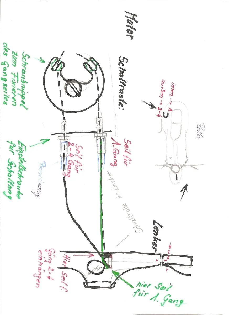

    Hi Glirr !
    Als kleine Uebersicht fuers naechste Mal beim Einfaedeln der Gangseile:
    Ansonsten: Hans J. Schneider - Die [lexicon='Vespa-Bibel',''][/lexicon] Euro 14,99.--
    lg
    Andreas

    Zitat von 125vnb6
    Hi Glirr !
    das nützt ihm leider garnicht, denn die XL2 die er fährt hat nur einen Schaltdraht und keine zwei Züge

    Hi, jetzt mit Bild. Dein Bild zeig die Ansich inrichtund des Pfeil 1. Die Schraube welches die Plastikabdeckung hällt sitzt hier (2) und der Schraubnippel sitzt hier (3). Nach dem Einbau den Zug soweit kürzen, daß der Platikdeckel wieder drauf passt. Wenn zu lang läßt sich der erste Gang nicht schalten. Das letzte Stück des Zuges zur Seite umbiegen.
    klaus

    ok thx für hilfe hebe nen neuen zug drinnen, und es geht ^^ *freu*
    blos beim ersten mal war ich im ersten und am lenker im leer. musste mit nem ringschlüssel da ansetzen (wo man den draht durch den kleinen bolzen vedelt) und dann mit alle kraft gegen den schlüssel und in der ersten schalten, hat geklappt und fährt blos ich kann nicht in den ersten schaltn da der draht zulang ist. wisst ihr wie man den kürtzt
