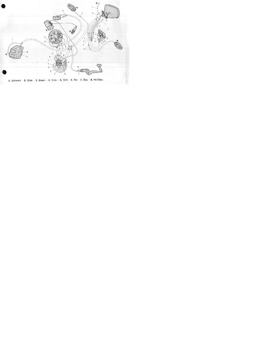

    Hab eine V50 spezial Bj 72 erstanden, geht nur leider nicht. Es kommt nur ein ganz mickriger Funke am Stecker an. Die Zündspule, also die aussenliegende, hab ich schon getauscht, den Kondensator auch. Hab inzwischen den Verdacht, dass eine falsche Zündung verbaut ist. Hab 3 Spulen und 5 Kabel. Kann mir jemand sagen, wie die bei der V5A2T aussehen muss und wo ich die bekomme? Finde die bei keinem der vielen online-shops. ein weiteres Problem ist, dass die Verkabelung komplett getrennt ist und ich für meinen Roller nirgends den richtigen [lexicon='Schaltplan',''][/lexicon] finden kann (für den mit Lenkerendblinkern). Falls mir da jemand helfen könnt, wäre ich ebenfalls sehr dankbar.

    ZGP dürfte die richtige sein und dieser [lexicon='Schaltplan',''][/lexicon] müßte auch passen da in der Beziehung V5A1T und V5A2T gleich sind.

    das sollte der richtige [lexicon='schaltplan',''][/lexicon] sein
