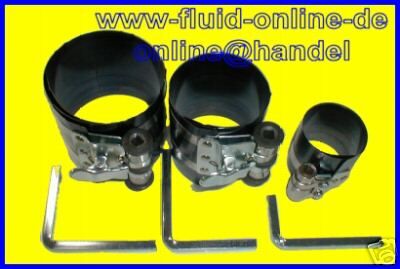

    Für Grobmotoriker, oder Leute ohne Geduld, gibt es dieses Werkzeug. Ich setz den Kolben immer auf dem Tisch ein, Zylinder falsch herum Kolben ansetzen und den Ring vorsichtig reindrücken. Dar Zylinder ist unten angefahst, da klappt das besser. Aber auf den Pfeil beim Einbau achten.

    warum es jetzt schon Sprengformen für Muffins gibt ist mir echt ein Rätzel ;)
