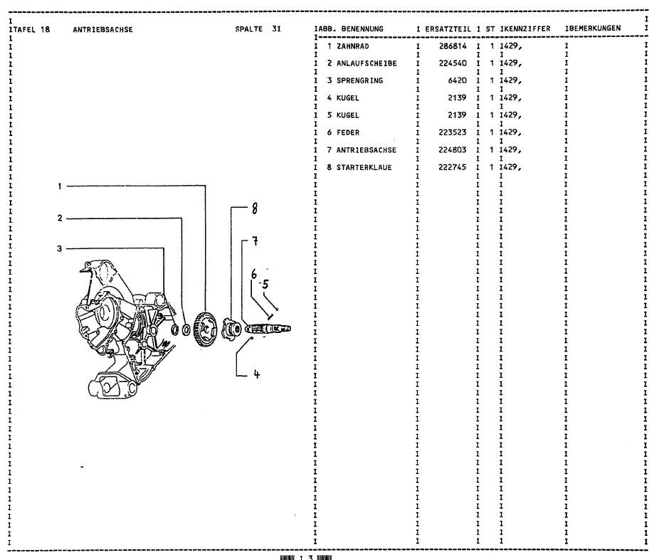

    hab bei meiner pk50 xl2 das getriebe "zerlegt", soweit kein ding,
    hab dan auch die kupplung abgebaut und die welle auf der sie läuft,
    jetzt wollte ich es wieder zusammensetzen und bin der meinung das mir ein teil abhanden gekommen ist
    auf der beschriebenen welle, sitzen ja 2 keilfömige teile und 1 feder, die durch die kupplung dan spannung aufbauen
    muss eines dieser keilförmigen teile irgendwie auf der welle fixiert werden? mit einem stift oder ähnlichem ist ja auch eine bohrung auf der welle?
    finde leider nirgends eine explosionszeichnung, wenn was fehlt wärs natürlich super wenn ihr mir sagen könnt wie ich das gute stück herbekomm
    gruß
    • June 6, 2010 at 08:34
    Hi, ich weiß zwar nicht wovon Du da redest, aber ich hab alle Ersatzteilfiche. Die sind in etwa wie Explosionszeichnungen aufgebaut.
      • 75.27 kB
      • 926 × 787
      • 244
  • -J0K3R-
    125
    PK 50 XL2 automatik
    • June 6, 2010 at 13:07
    das teil ist da nicht drauf
    ich vermute fast das es was vom e-starter ist
    • June 6, 2010 at 13:27
    Hallo geht es denn noch? der Fiche hat 100 Seiten, was weis ich denn welche die richtige ist.
  • -J0K3R-
    125
    PK 50 XL2 automatik
    • June 6, 2010 at 18:35
    ja danke fürs gespräch,
    ich wollte darauf hinweisen das es nicht auf dieser abbildung ist, nichts weiter, war weder kritik oder sonst was

    Um aus deine Frage zu antworten, in diese Bohrung kommt ein Stift, auf dem einer der Keile aufliegt. Darein steckste dann die Feder und der andere Keil wird einfach draufgesteckt.
    Marco
  • Automatix
    10,348
    1,956
    PK 50 XL2 Automatik (3)
    • June 7, 2010 at 10:20
    Schau Dir mal die beigefügte Explo (unteres Bild) an. Dort ist Dein Thema festgehalten. Der mit Nr. 1 bezeichnete "Slint" ist in Wahrheit ein Pass-Stift. Grundsätzlich hat Cobra aber schon die richtige Antwort gegeben. Die PDF dient ausschließlich der Visualisierung.
    Und noch eines zur Ehrrettung von Kasanova (alias Klaus). Der Mann kennt sich mit Automaten super aus. War vielleicht nur nicht sein Tag. :D
    Beste Grüße,
    Automatix

  • -J0K3R-
    125
    PK 50 XL2 automatik
    • June 7, 2010 at 16:46
    so danke für die hilfe, genau sowas hab ich gesucht, dacht mir fast das es so sein muss
