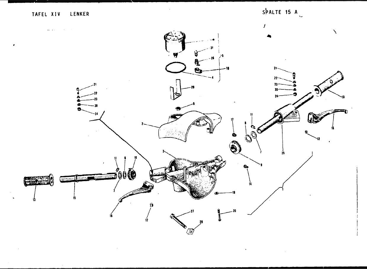

    wollte mal fragen ob mir jemand Licht ins Dunkel der ABstandscheiben bringen kann? Welche und wieviele muss ich am Lenkerkopf zwischen dem Gangdriff/Lenker im Lenker verbauen? Die Scheiben waren davor drinnen, deswegen müssen sie auch verbaut werden, oder? Also: 2x Wellscheibe, 2x Flachscheibe und 2x dicke Distanzscheibe (3mm dick)

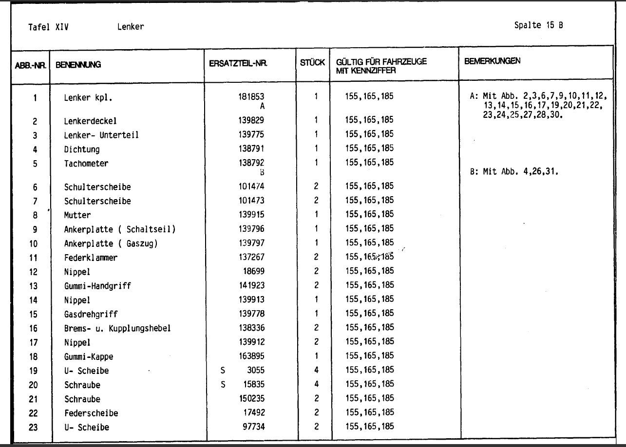

    Ach ja, hab mir schon die Explos von SIP etc angeschaut, da werden aber garkeine Scheiben dazwischengelegt ?(

  • Hi, die Wellscheiben sind Federelemente und werden immer mit einer normalen Scheibe verbaut. Das sind dann aber nur ca. 2-3 mm. Die dicken Scheiben sind für den Längenausgleich. So und ob Du nun ne V50 oder ne N50 hast, ist zimlich egal, denn die Ersatzteilfiche sind so beschriftet.
