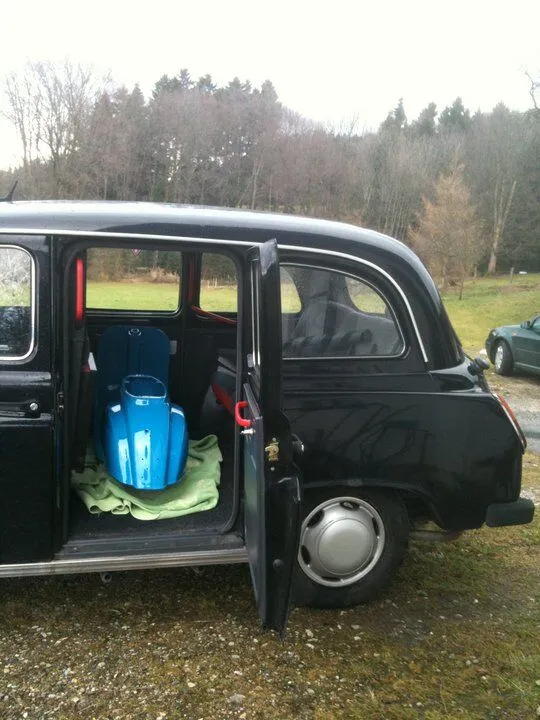

    • #78
    Hallo diesis-racer,
    zu deinem Foto oben: ich bin mir nicht so sicher ob mir die Vespa oder dein Auto besser gefallen will 8)
    die Zündung an der Vespa ist Geschmackssache, Original oder weniger original ...
    Gruß, Klaus
