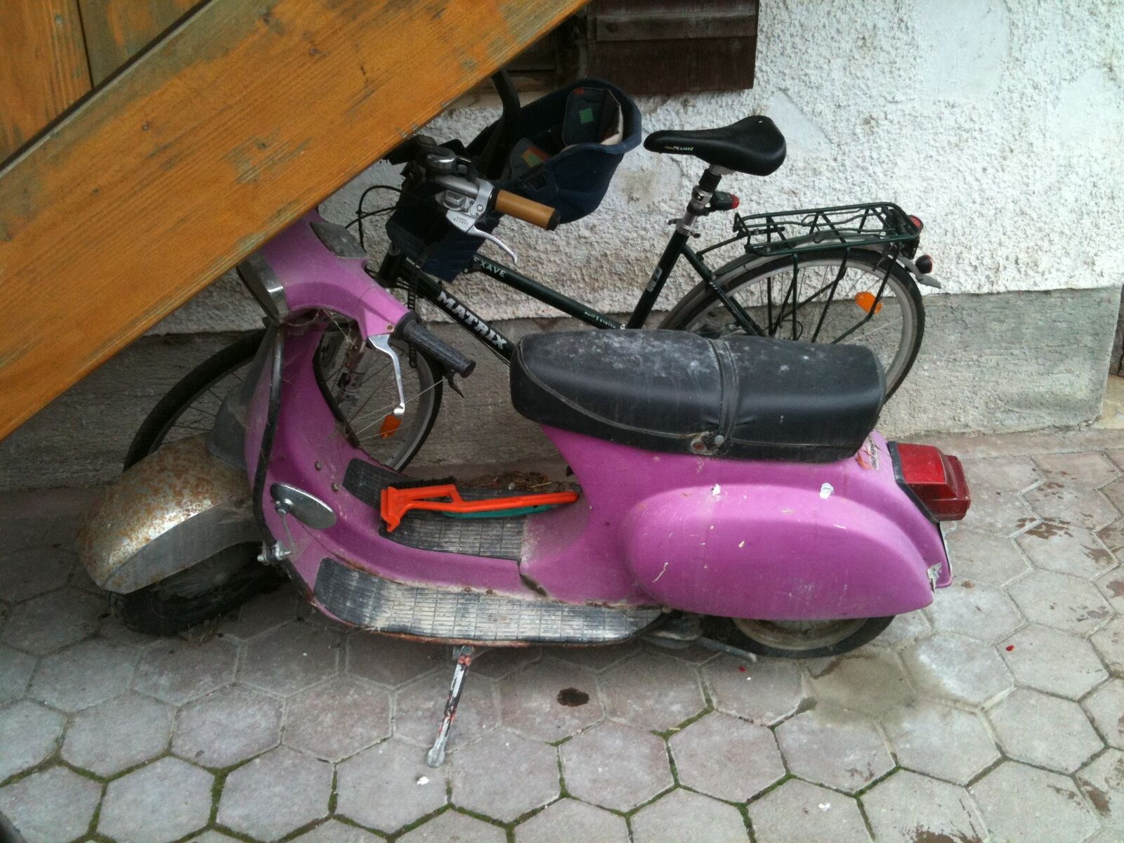

    soo erstmal Hi an alle^^
    schon mal sorry...für alle unqualifizierten Fragen, aber ich kenn mich mit Vespas leider ned aus...
    soo nun die Situation....
    ich will mir eine Vespa kaufen
    so viel ich weis eine Speciale oder so
    n 50 oder v 50 ka....könnt ihr mir sicher gleich sagen^^
    meine Vespa soll natürlich schön hergerichtet werden...hab mir erst überlegt ob ich den Lack lasse, aber da sie rostet, und die Farbe sehr krätzig is^^...
    bin ich inzwischen für umlackieren...
    als erstes soll der Motor in Schuss gebracht werden
    sie läuft im Moment 80
    und ich will sie auf Ori zurückbaun...
    hört sich das nach nem Anderen Zylinder an?
    oder könnte auch was anderes Verändert worden sein?
    sie hat jetzt 23000km drauf...
    is das sehr kritisch?
    muss ich auf was Besonderes achten?
    denkt ihr dass 250€ zu viel is?
    danke schonmal

    Also für 250€ würd ich sie auf alle Fälle nehmen, zu mal auch der Rahmen noch gut aussieht. Der Kotflügel ist von einer Pk aber das sollte kein großes Problem sein den auszutauschen. Also für ein Winterprojekt meiner Meinung nach ideal geeignet.
    Wenn du den Motor eh überholst sind die 23000km eh egal. Ansonsten sind 23000km auch nicht wirklich viel, so dass du dir Sorgen machen müsstest.

    Also wenn sie echte 80 fährt, ist wohl ein anderer Zylinder, Vergaser und ne andere Übersetzung drin.
    Nach 23000km sollte man den Motor schonmal neu abdichten usw.
    Aber für 250 würd ich sie auf jeden Fall nehmen!

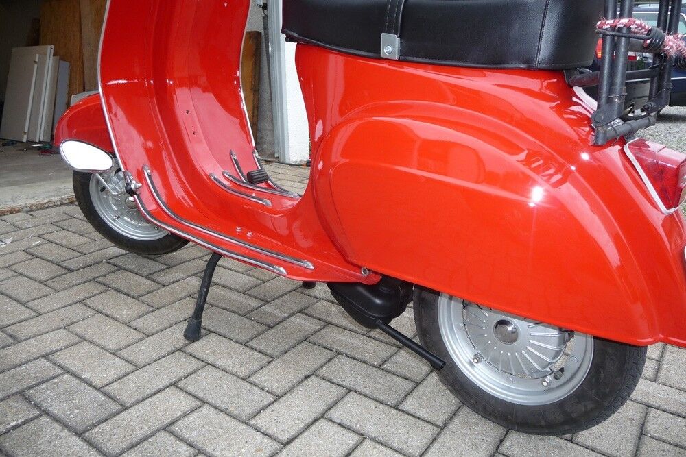

    Ich glaub nicht, dass es eine Special ist. Schau dir mal die Backen und das Heck an. Backen haben eine Art "Knick" und das Heck kommt mir etwas breit vor. Außerdem fehlt die Sicke!
    Vergleichs mal mit meiner Special:

    Ich glaub, dass ist ein PK-Rahmen mit zugespachtelter/geschweißter Backe und nem Spezial Lenker. Der Kotflügel ist auch von ner PK.

    Nee, ist ne Specialrahmen mit viel spachtel und PK-Kotflügel. Vielleicht wurde ja auch absichtlich gecleant!
    Aber für 250,- ist das ok, einfach kaufen.

    Joa, die PK hat die Löcher für den Ersatzradhalter garnicht, oder?

    aber glaub auch das es n specialrahmen ist, weil die backe ist bei der pk etwas anders geformt.

    Glaub ich nicht! Bei der Special sind die Backen oben breit und laufen nach hinten aus, bei dem lilanen Etwas sind sie relativ konstant breit. Kommt mir irgendwie komisch vor...
    • June 28, 2010 at 15:43
    Das ist ganz eindeutig ein Specialrahmen mit kiloweise Spachtel, der sowohl die geschwungene Sicke im oberen Drittel der Backe als auch die an der Unterkante schluckt. Die Schichtdicke sieht man auch, wenn man das Bild in groß betrachtet. Hinten links ist was abgeplatzt.

    Sprich, ein Vorbesitzer hat ordentlich rumgespachtelt?
    Die Frage ist wieso? Unfall? Schätzt ihr dass die Vespa hinten nur überspachtelt ist?
    Passt der größere Motor evtl sonst ned drunter?
    Aber vorne ist es eine Special oder? Hinten steht aber auch Spezial drauf...

    Nochmal: Es ist vorne wie hinten ein hundsgewöhnlicher Specialrahmen, der mit einer ordentlich dicken Spachtelschicht überzogen ist. Über die Gründe kann man nur spekulieren - Dellen verdecken, zweifelhafter Geschmack des Vorbesitzers ("cleanen"), was weiß ich...
    Mit einem größeren Motor hat das nichts zu tun, die Rahmen sind in diesem Bereich von 50 - 125 ccm absolut baugleich, es passen auch bis zu 170 ccm (großer Falc) absolut problemlos ohne Beschneiden unter den Rahmen.
    Wenn die eine Backe schon so aussieht, möchte ich lieber nicht unter die Matten auf dem Trittbrett bzw. das Trittbrett von unten sehen. Der Roller sieht nach einer absolut amateurhaft und gröbstens verbastelten Frickelbude aus, für die ich persönlich schon die 250 Euro für deutlich zu teuer halte.
    Alleine die Spachtelorgie wieder zu entfernen, wird nicht ganz leicht. Fraglich ist, was einen darunter erwartet. :thumbdown:
