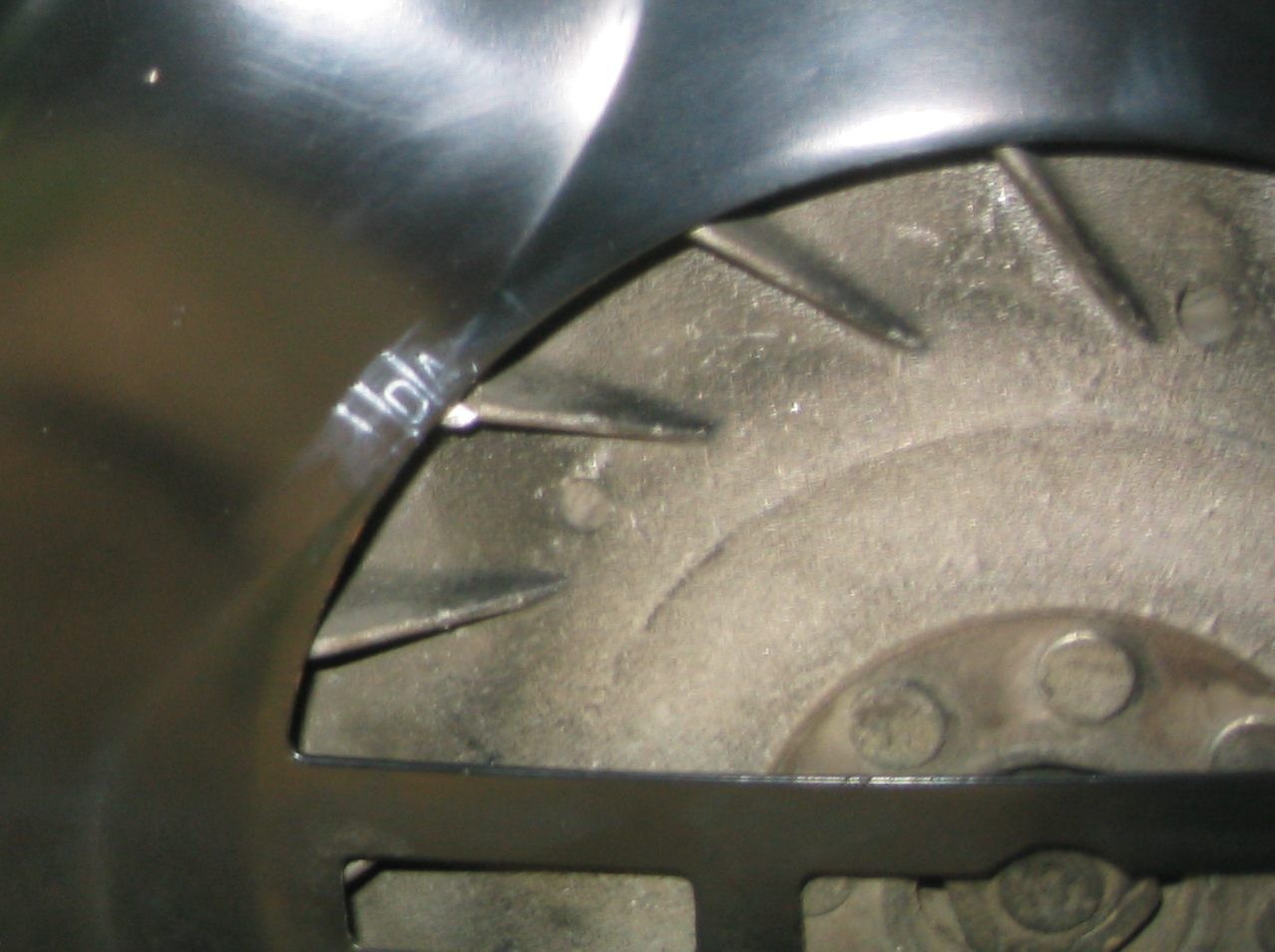

    Hi, was passiert beim Startversuch? Wird die Kerze nass? Was wurde vorher an der Vespa gemacht? Eventuell nicht genug Kompression, oder wenn das Lüfterrad ab war, eventuell falsch aufgesetzt und die Zündung kommt zum falschen Zeitpunkt. Das kann man mit einer Stroboskoplampe kontrollieren. Der Blitz sollte das folgende Bild zeigen.

    Also der Vorbesitzer hat gesagt das der Motor bevor der Roller 5 Jahre eingemottet war neu gelagert wurde und das das alles nur ne Einstellungssache wäre.
    So zum Zündzeitpunkt kann ich nichts sagen, nur der Zündfunke ist kräftig blau. Der Sprit kommt am Vergaser an. Zur Schwimerkammer ka ich weiss nicht ob sich die von alleine füllt oder ob die aufgeschütete werden muss. Wegen der Kompression als der Vergaser abgebaut war habe ich mal die Hand vor die Absaugung gehalten und ich habe einen Luftzug gespürt, nun muss ich dazu sagen das ich nicht genau sagen kann ob das jetzt saugen oder pusten war. Ausserdem habe ich mal dem Auspuff mit einem Finger verstopft, das hat den Motor beim kicken aber nicht beeinflusst. Im Normalfall kommt aber Luft aus dem Auspuff.
