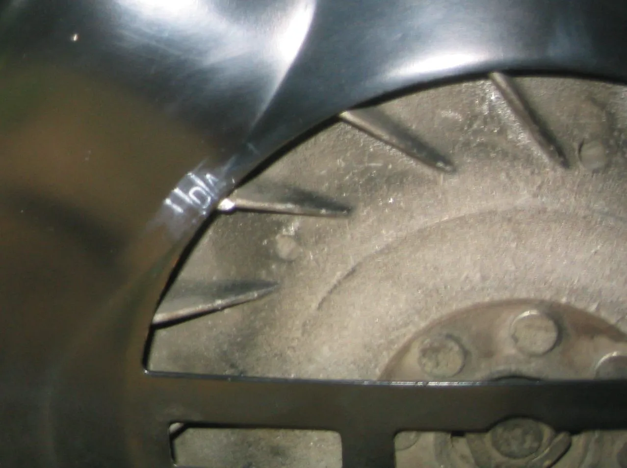

    Hi, was passiert beim Startversuch? Wird die Kerze nass? Was wurde vorher an der Vespa gemacht? Eventuell nicht genug Kompression, oder wenn das Lüfterrad ab war, eventuell falsch aufgesetzt und die Zündung kommt zum falschen Zeitpunkt. Das kann man mit einer Stroboskoplampe kontrollieren. Der Blitz sollte das folgende Bild zeigen.
