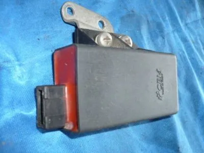

    Aber im ernst, den linken Seitendeckel runter. Wenn es dahinter so aussieht wie auf dem Bild, hast Du schon mal ein Reserverad. Wenn Du dann die mit "A" bezeichneten Schrauben öffnest, hast Du den Anblick wie auf dem zweiten Bild. An der Stelle wo das "B" steht ist dann die Batterie wenn eine vorhanden ist. Wenn da eine ist, ist die warscheinlich, mangels Pflege gehimmelt. Denn eine Vespa ist ein Kraftfahrzeug was einer gewissen Pflege bedarf. Wenn die nicht immer zu den vorgeschriebenen Inspektionen in die Werkstatt kommt, musst Du dich dann schon selber kümmern. So sollte da keine Batterie sein, ist unter der Klappe das Teil (2. Bild) mit Namen "Hupengleichrichter", der sorgt auch schon mal für diesen Fehler. An dem mal den Stecker abziehen und den Motor starten. Ist dann alles wieder OK (bis auf die Hupe) hast Du den schuldigen gefunden. Teil neu kaufen einbauen, anstöpseln und gut ist. Hast Du keine Bedienungsanleitung ?????

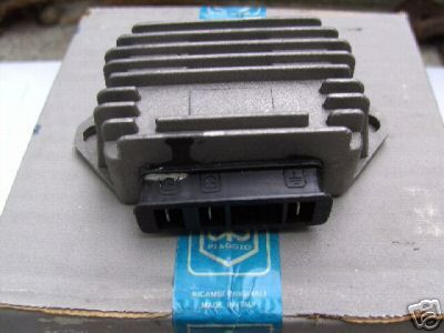

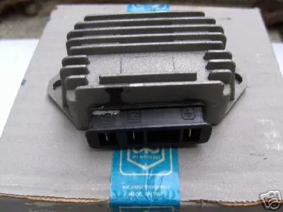

  • Ja das nächste ist der Spannungsregeler. Kannst Du dir den bei jemanden leihen? Gemeinerweise muss man, um den zu wechseln den Tank aus bauen da der von innen verschraubt ist. Wird zur Zeit bei E-Bay angeboten, 25,- Euro

  • Ein Kicker schließt eine Batterie nicht grundsätzlich aus. Es hat Vespen gegeben, die neben einem elektrischen Anlasser, mit der dann notwendigen Batterie, auch einen Kickstarter hatten. Aber da Du im Reserveradhalter keine gefunden hast, ist bei Dir auch nie eine drin gewesen. Auch das vorhanden sein eines Hupengleichrichters sprich dafür. Bei fahrzeugen mit Batterie fehlt der und die Hupe wird über die Batterie betrieben. Aufgescheuertes Kabel, es gibt nichts was es nicht gibt, und möglich ist alles. Wenn der Regeler der V50 drei Anschlüsse hat, ist der testweise zu brauchen. Wichtig Du brauchst einen Regeler mit 3 Anschlüssen.

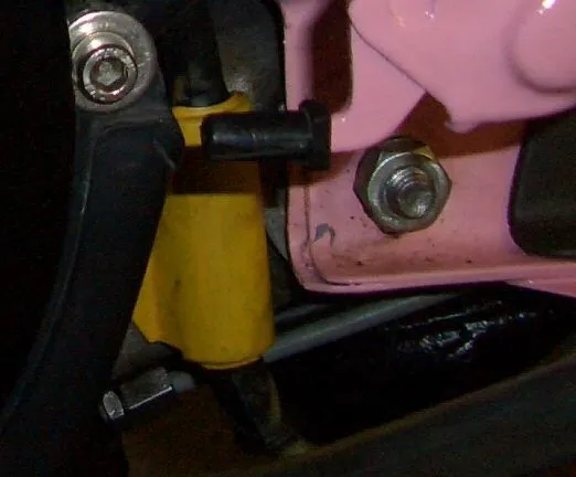

    Du könntest aber vorher noch eins machen, auf der rechten Seite, hinter dem Trittbrett, ist eine Stecker / Kupplung Verbindung. Da wird der Motor mit dem Bordnetz verbunden. Auf dem Bild das gelbe Teil, ist mit einer Schraube befestigt. Wenn Du das abnimmst, kannst Du die Verbindung trennen, und schauen das die OK ist, und keinen Dreck oder Rost hat.
    Das Teil ist bei Dir warscheinlich nicht gelb.

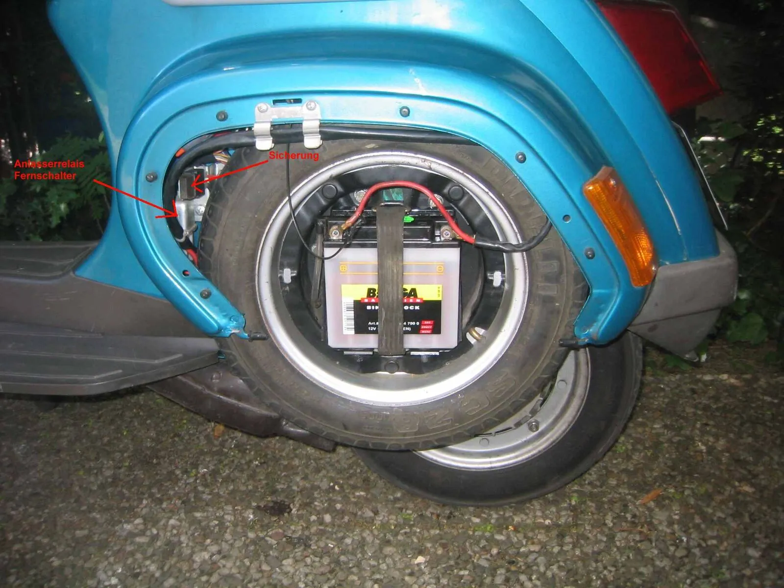

    Ich hab eine xl2 mit batterie(sicher so)
    frage ist:im schaltplan schaut so aus dass ich die batterie mit Fernschalter für Anlasser verbinden soll.
    Das hab ich in der Seite von ersatzrad nicht gefunden,auch kein bild im google.
    vielleicht ist das ausgebaut worden.Kann jemand die link davon schicken damit ich ahnung haben kann wie es ausschaut.
    Danke für die Hilfe!
    lg,tonny
  • Bild
    Danke fürs Bild,kasonova!

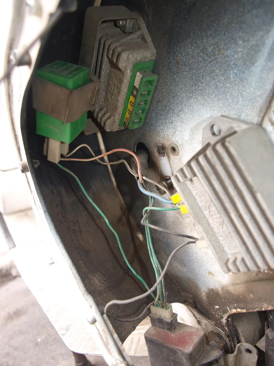

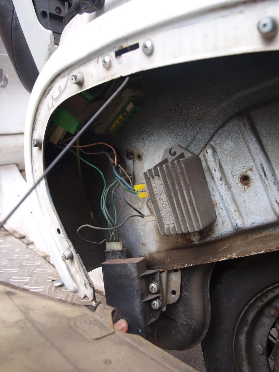

    Es schaut bei mir nicht gleich aus bzw ich hab irgendwie 2mal spanungsregler?!ich hab keine ahnung wieso.biede sind 5 polig.Vielleicht war besitzer zu faul,kaputte rauszunehmen?!
    es fehlt bei mir schon Fernschalter für Anlasser oder?
    und diese schwarze box ist die Sicherung?
    im SIP hab ich keinen Fernschalter für Anlasser gefunden.
    Sorry für die anfängersfragen.
    Ich hab suche schon benutzt aber so eine blöde frage wie ich gefragt hab,hab ich nicht gefunden :-4
    lg,tonny
    PS:okay,oben stehts,diese schwarze dingsta ist für die hupe

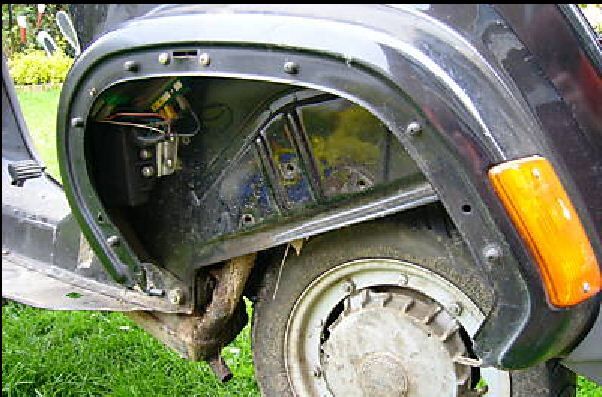

  • Hast Du denn mal geschaut, ob Du überhaupt einen Anlasser hast? Das ist ja ne ganz schlimme Bastelbude. Denn der Hupengleichrichter ist NUR für Vespen ohne Batterie, und gehört auf die andere Seite. Eine Vespa ohne Batterie, sollte so aussehen, der Spannungsregeler ist dann aber nur dreipolig. Nach reiflicher Überlegung und Betrachtung des mittleren Bildes, bin ich zu folgendem Ergebnis gekommen, das Chassis ist wohl mal mit Anlasser und Batterie gewesen, aber der jetzt verbaute Motor ist wohl einer ohne Anlasser. Denn der obere Spannungsregeler ist nicht angeschlossen, da von wird nur das grüne Blinkerrelais genutzt. Der untere Spannungsregeler ist angeschlossen aber nur 3-Polig und der Hupengleichrichter schein auch in Betrieb zu sein. Schau mal welche Motonummer Du hast, und wie gesagt ob ein Anlasser vorhanden ist, ich denke nicht.
