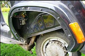

    • July 9, 2010 at 14:20
    Na Du bist gut, glauben heißt nicht wissen, aber nicht wissen macht ach nichts. Du solltest nach Berlin gehen, in unserer Regierung würdest Du nicht auffallen.
    Aber im ernst, den linken Seitendeckel runter. Wenn es dahinter so aussieht wie auf dem Bild, hast Du schon mal ein Reserverad. Wenn Du dann die mit "A" bezeichneten Schrauben öffnest, hast Du den Anblick wie auf dem zweiten Bild. An der Stelle wo das "B" steht ist dann die Batterie wenn eine vorhanden ist. Wenn da eine ist, ist die warscheinlich, mangels Pflege gehimmelt. Denn eine Vespa ist ein Kraftfahrzeug was einer gewissen Pflege bedarf. Wenn die nicht immer zu den vorgeschriebenen Inspektionen in die Werkstatt kommt, musst Du dich dann schon selber kümmern. So sollte da keine Batterie sein, ist unter der Klappe das Teil (2. Bild) mit Namen "Hupengleichrichter", der sorgt auch schon mal für diesen Fehler. An dem mal den Stecker abziehen und den Motor starten. Ist dann alles wieder OK (bis auf die Hupe) hast Du den schuldigen gefunden. Teil neu kaufen einbauen, anstöpseln und gut ist. Hast Du keine Bedienungsanleitung ?????

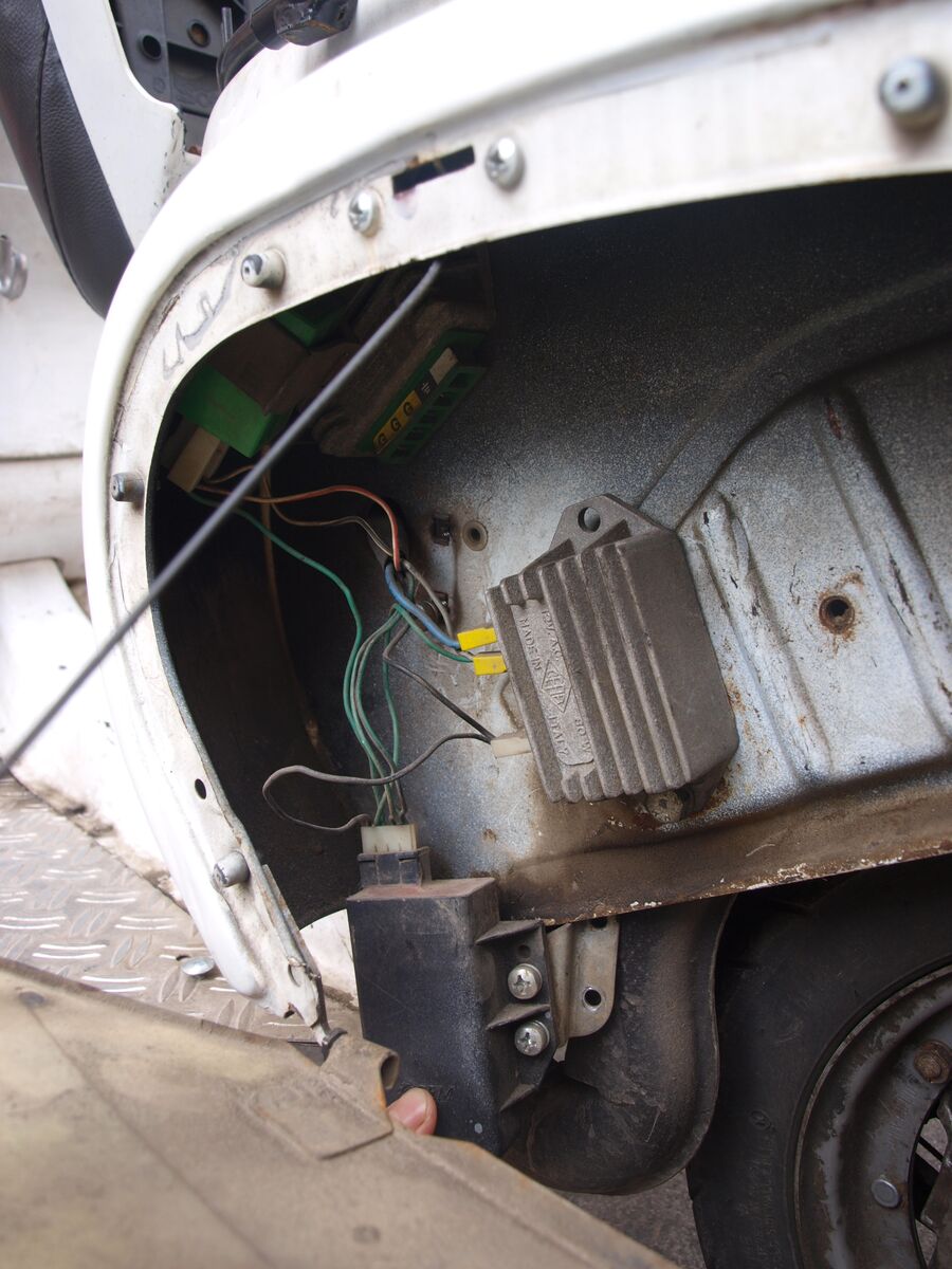

    • April 27, 2011 at 15:19
    Zitat von kasonova
    Danke fürs Bild,kasonova!
    Es schaut bei mir nicht gleich aus bzw ich hab irgendwie 2mal spanungsregler?!ich hab keine ahnung wieso.biede sind 5 polig.Vielleicht war besitzer zu faul,kaputte rauszunehmen?!
    es fehlt bei mir schon Fernschalter für Anlasser oder?
    und diese schwarze box ist die Sicherung?
    im SIP hab ich keinen Fernschalter für Anlasser gefunden.
    Sorry für die anfängersfragen.
    Ich hab suche schon benutzt aber so eine blöde frage wie ich gefragt hab,hab ich nicht gefunden :-4
    lg,tonny
    PS:okay,oben stehts,diese schwarze dingsta ist für die hupe

    • April 27, 2011 at 18:06
    Hast Du denn mal geschaut, ob Du überhaupt einen Anlasser hast? Das ist ja ne ganz schlimme Bastelbude. Denn der Hupengleichrichter ist NUR für Vespen ohne Batterie, und gehört auf die andere Seite. Eine Vespa ohne Batterie, sollte so aussehen, der Spannungsregeler ist dann aber nur dreipolig. Nach reiflicher Überlegung und Betrachtung des mittleren Bildes, bin ich zu folgendem Ergebnis gekommen, das Chassis ist wohl mal mit Anlasser und Batterie gewesen, aber der jetzt verbaute Motor ist wohl einer ohne Anlasser. Denn der obere Spannungsregeler ist nicht angeschlossen, da von wird nur das grüne Blinkerrelais genutzt. Der untere Spannungsregeler ist angeschlossen aber nur 3-Polig und der Hupengleichrichter schein auch in Betrieb zu sein. Schau mal welche Motonummer Du hast, und wie gesagt ob ein Anlasser vorhanden ist, ich denke nicht.
