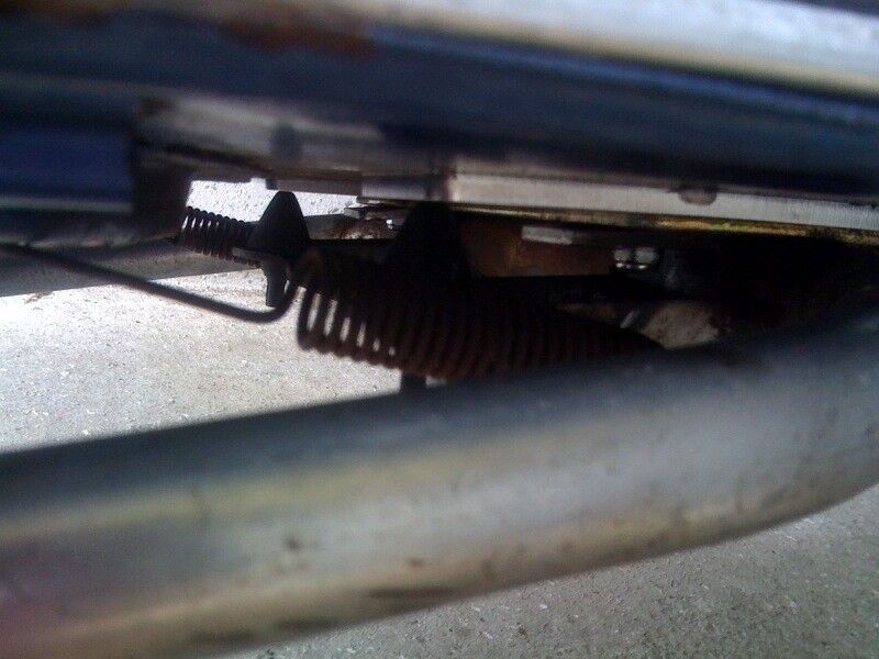

    Also mein Buzzetti hat da garkeine Feder. Wenn man ihn mit dem Fuß anstupst knallt der aber trotzdem sofort hoch. So sieht das bei mir aus. Sry, hab grad kein besseres Foto.

    Hab auch den Buzelmann dran,bei mir steht er allerdings nicht so weitraus wie bei dir.Die runde Feder hab ich auch dran.Kannst ja das Lochbild etwas erweitern damit der ein bisschen rein kommt.

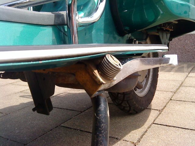

    Hi Rollertilly, bei meinem Px 80 E Lusso kommt die Feder auch ganz leicht an den Rahmen. Hab den Roller erst seit ein paar Tagen, der Seitenständer war schon vom Vorbesitzer montiert. Eine Abstandsplatte ist da aber jedenfalls nicht drunter.

    Auf die Delle bin ich ehrlich gesagt auch eben erst durch das Foto aufnerksam geworden. Ich hab ihn gerade wieder etwas runtergebogen, stand eh ziemlich schräg. Jetzt hab ich ca. 2 cm. Luft zum Trittbrett. Werde den Ständer trotzdem wohl besser erstmal nicht benutzen. Zum Winter hin möchte ich den Hauptständer mal neu lackieren, vielleicht fällt mir in dem Zuge auch was zum Buzzetti ein. Der scheint sich ja wohl mit der Zeit durch die Belastung hochzubiegen. Kannst ja vielleicht später mal berichten, ob das mit der Unterlegplatte eine Lösung war.

    Kleines Update: am Samstag bin ich endlich dazu gekommen, den Seitenständer zu montieren. Aber irgendwie scheint er doch nicht der passende für die PX zu sein. Nachdem eine 6mm Stahlplatte nicht wirklich gereicht hat, um die Feder vom Blech weg zu bekommen habe ich nochmal ca. 6mm mit Beilagscheiben unterlegt. Jetzt gehts gerade so. Nur mit der Stahlplatte hätte der Ständer sicherlich eine Welle in das Blech geformt. Sieht vielleicht ein bisschen abenteuerlich aus, aber wird schon halten.
    Irgendwann muss er eh nochmal runter. Ich hab da nämlich eine blöde Roststelle endeckt. ?(
    Dazu frag ich aber woanders.
    Der Ständer klappt übrigens nur nach leichtem Anstupsen nach oben, außerdem ist die Platte unten am Fuß nicht wirklich gerade, wenn der Roller auf der Seite steht, sieht man auch dem Foto.
    Entweder zwischen den Modellen gibt es wirklich so einen großen Unterschied, oder Herr Buzzetti fertigt nur "Einzelstücke mit entsprechenden Toleranzen" ;)
