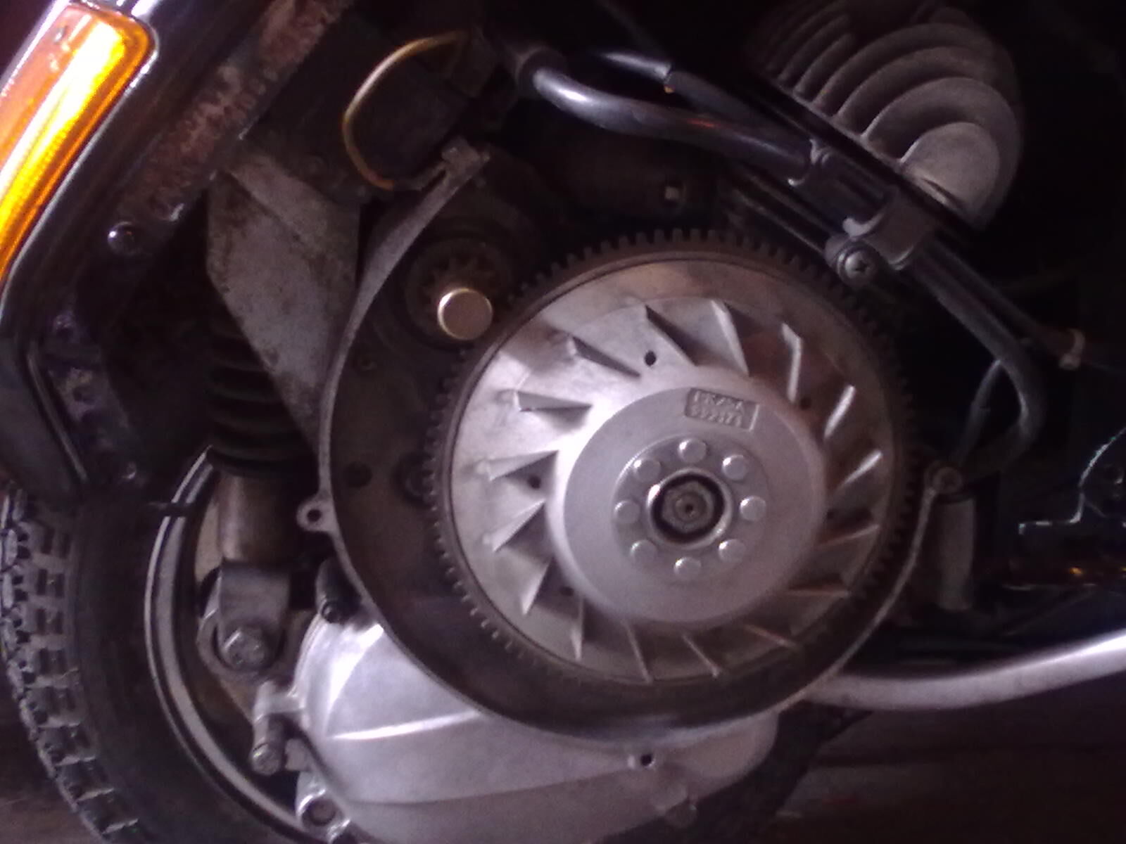

    Hallo Leute,

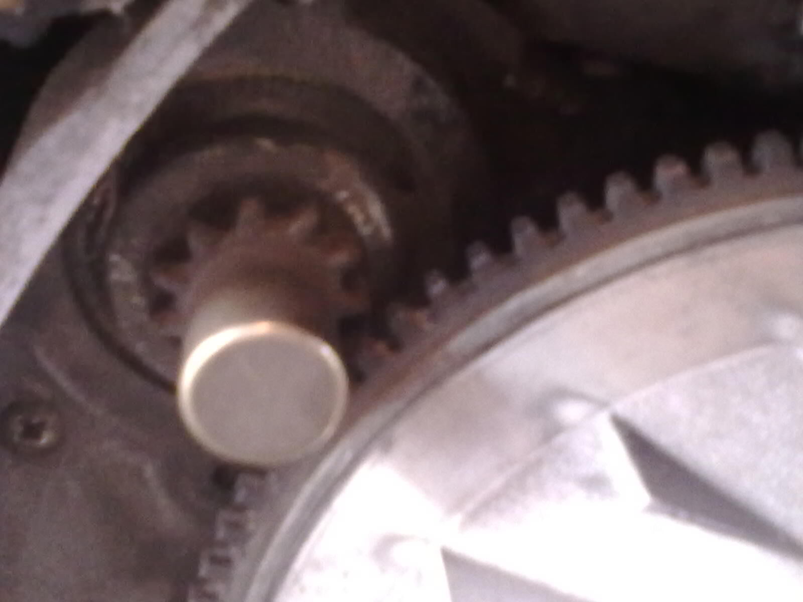

    Habe gerade eben meine Vespa poliert und als ich die Lüra Abdeckung runterschraubte (zum polieren mit aluminiumpaste) fiel mir so ein Ritzel auf beim Lüra auf.

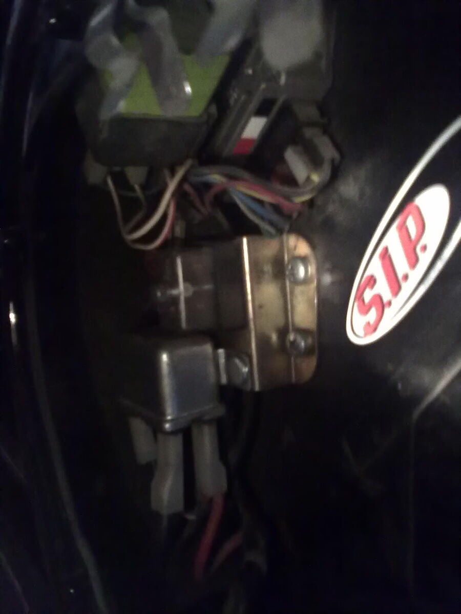

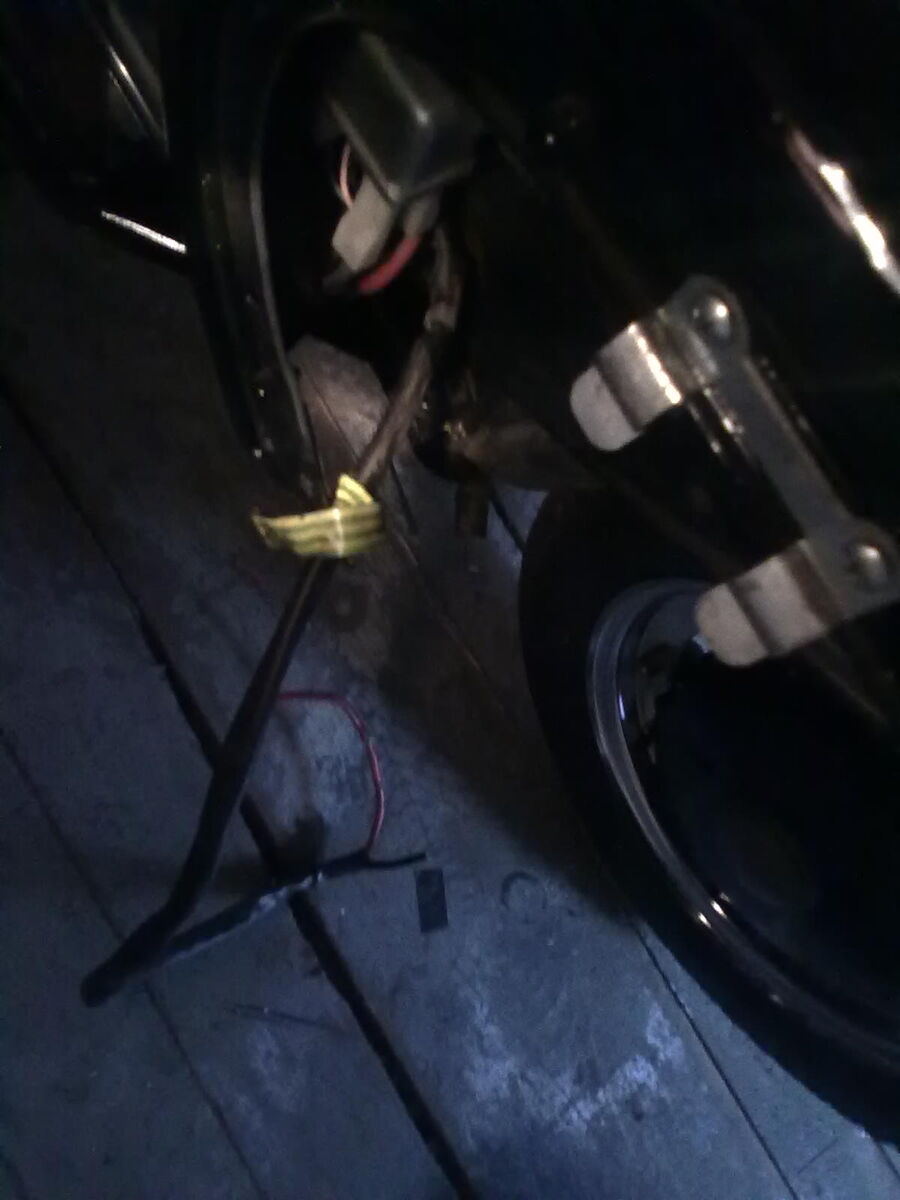

    Beim näheren hinsehen fiel mir auf das ein Kabel von dem Teil weg geht (Anlaser oder?) und da bei mir unter der Linken Seitenbacke 2Kabel lose rumhängen könnte das doch einen Sinn ergeben oder???
    Hab mal Bilder gemacht ich hoffe es kann mir einer verraten was da los ist :thumbup:
    Hab jetzt mal meine Baterie zu den 2losen kabeln dazugeschlossen, den Schlüssel umgedreht und bei den Knöpfen rumprobiert als ich schließlich die Hupe drückte siehe da der Motor springt an klatschen-) das heißt doch das die Hupe doch garnicht laufen kann über den Schalter? dan würde man ja immer beim Hupen den starter drücken ? ?(

    sieht aus wie ein elestarter...^^
    2,590
    62,125
    11,831
    • July 20, 2010 at 22:03
    Lass doch einfach mal die Motornummer bei scooterhelp durchlaufen. Sieht aus wie ein Elestart-Motor. Die Frage ist ob du einen Starterknopf hast oder mal ein neuer Motor eingebaut wurde.

    Das ist ein Elestart!

    und sie hat die typisch kleinen kat lüfterschaufeln :)

    ist das schon ein direktsauger? vielleicht wurde der motor mal getauscht
    kuck mal nach wo der ansaugstutzen festgeschraubt ist...wenn er unterhalb des zylinders am block dran ist haste nen drehschiebermotor.

    Vielleicht wurde schon von Piaggio oder dem österreichischen Importeur ein Restmotor mit E-Starter in einen Rahmen ohne Startknopf eingebaut bevor der Schein ausgestellt wurde. Praktisch Resteverwertung.
    • July 21, 2010 at 10:22
    Nee Rassmo das nicht, denn dann wäre ja auch ein anderer Kabelbaum und ein Starterrelais eingebaut worden. Denn das ist auf den Bildern klar zu erkennen. Eher ist ein falscher Schalter eingebaut (ausgetauscht) worden. Da musst Du erst mal nach den Kabeln des Starterknopfes suchen, bevor Du da was Starten kannst. Die Beiden losen Kabel sind die Anschlüsse für die Batterie. Was ist denn mit Deiner Hupe? denn wenn da eine Batterie drin war müsste die ja auf Gleichstrom laufen und jetzt ohne Funktion sein.

    mach den doofen kranz am lüra weg und vergiss den elestart. macht leicht noch ein paar 100 gramm aus.

    den Anlasser kann man problemlos direkt mit Strom versorgen, einfach + an den Kontakt am Anlasser und - ans Gehäuse ...

    Hab jetzt mal meine Baterie zu den 2losen kabeln dazugeschlossen, den Schlüssel umgedreht und bei den Knöpfen rumprobiert als ich schließlich die Hupe drückte siehe da der Motor springt an das heißt doch das die Hupe doch garnicht laufen kann über den Schalter? dan würde man ja immer beim Hupen den starter drücken ?
