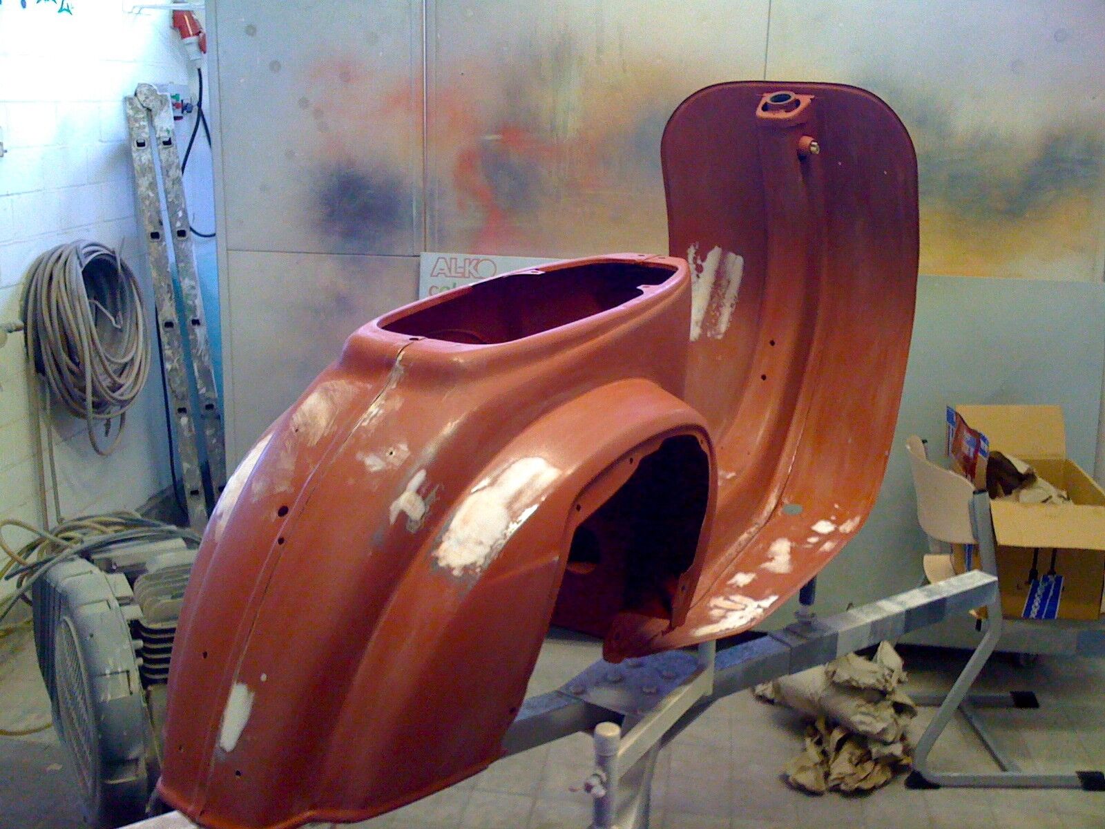

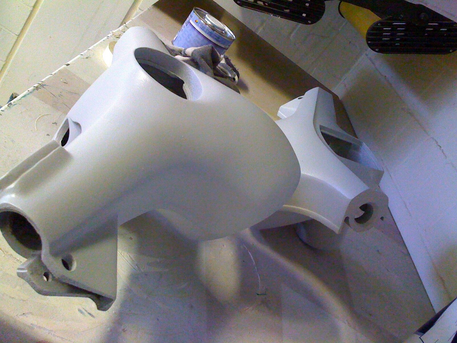

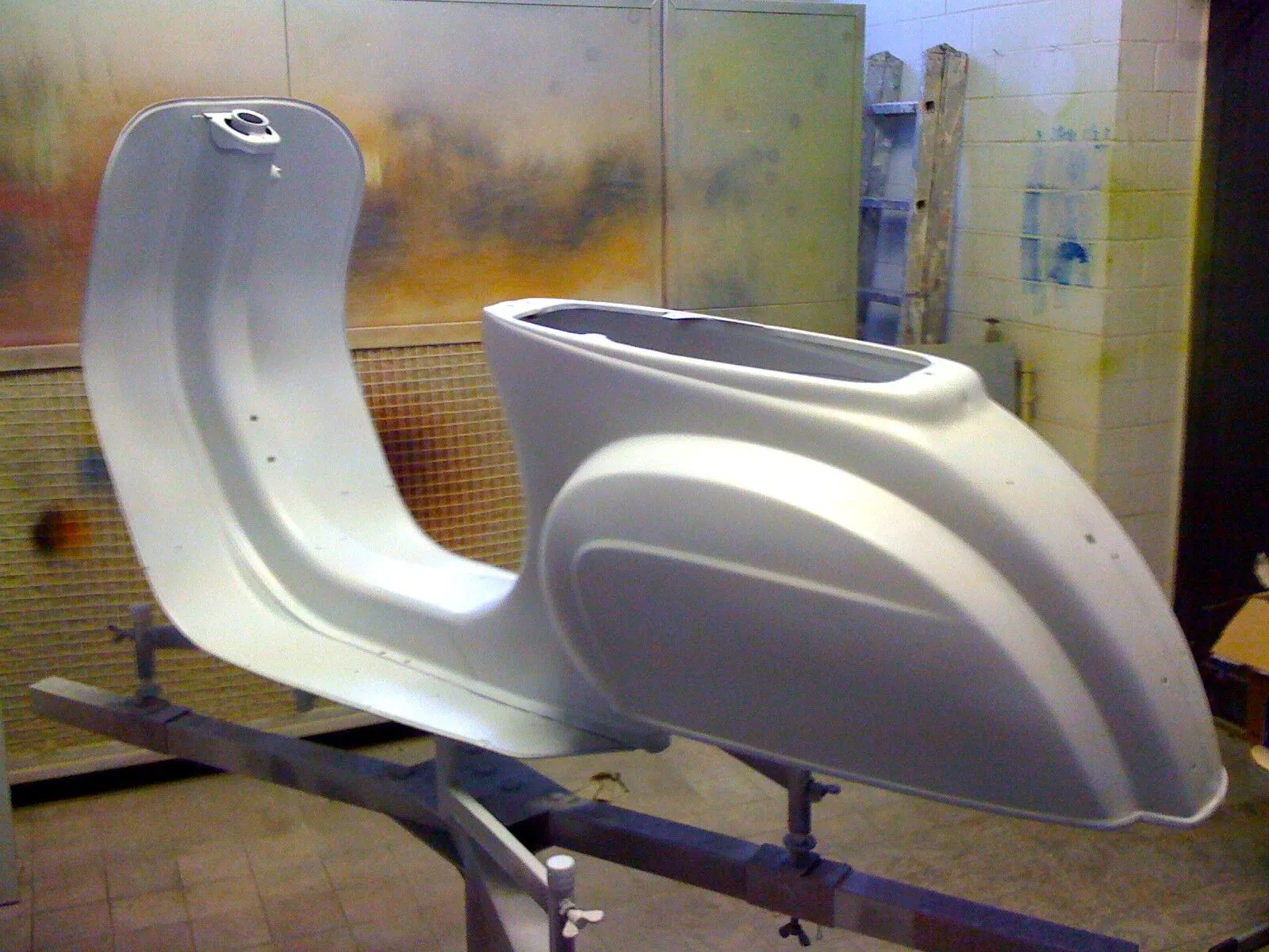

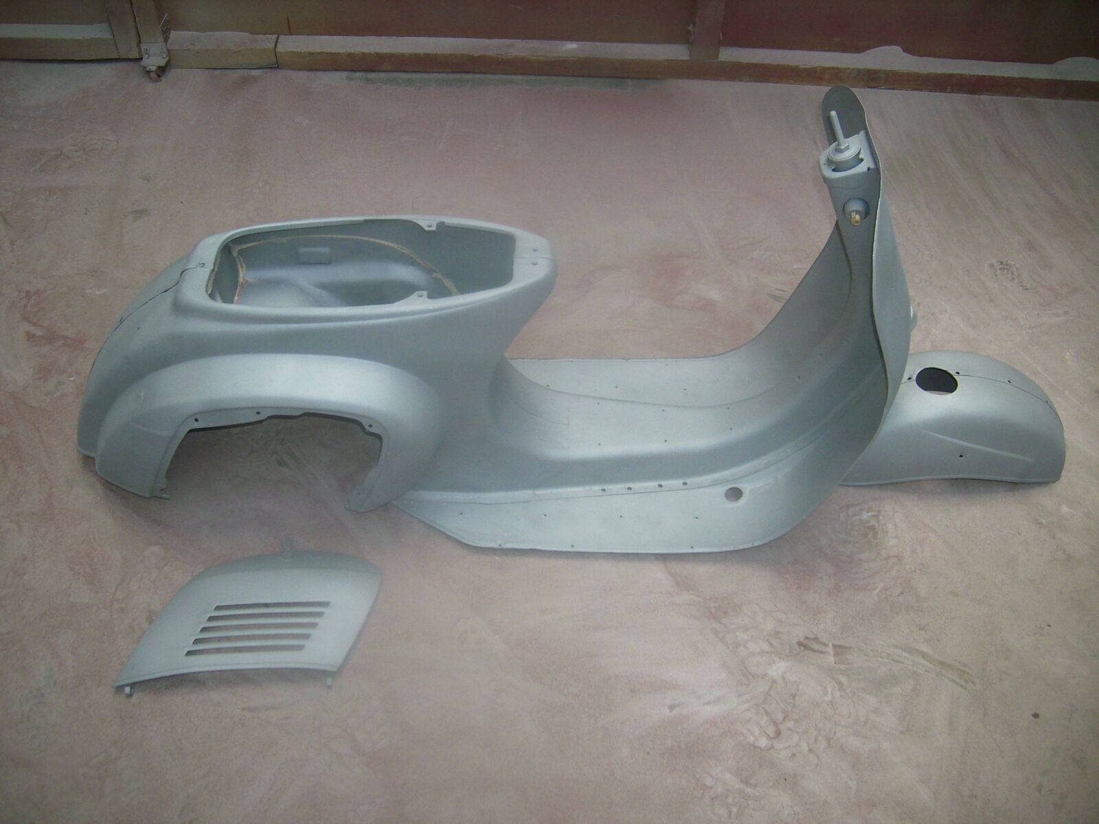

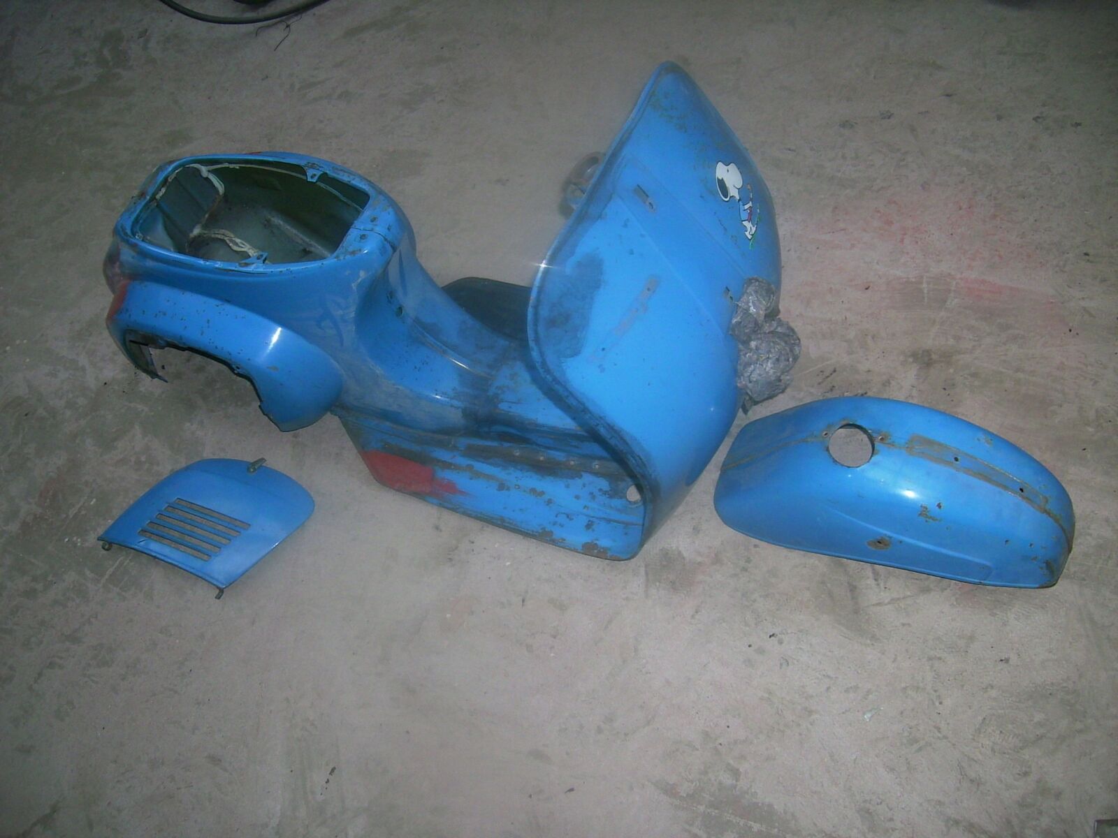

    ...nachdem das erste Berufsjahr mich zu weniger hat kommen lassen, als ich mir hinsichtlich meines Hobbys vorgenommen hatte, habe ich mir nun in der ersten NRW-Sommerferienwoche mein Teilekonvolut geschnappt und einfach angefangen. Zum Glück kann ich mittlerweile auf eine voll ausgestattete Werkstatt sowie eine Lackierkabine zugreifen. Das Warten hat sich also irgendwie auch gelohnt...

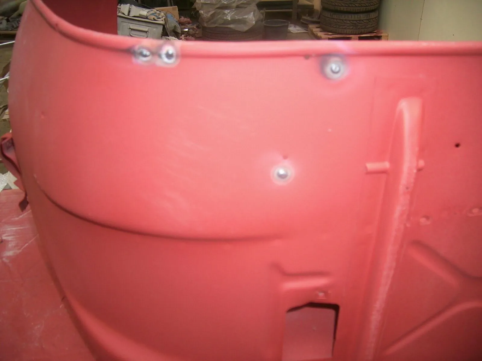

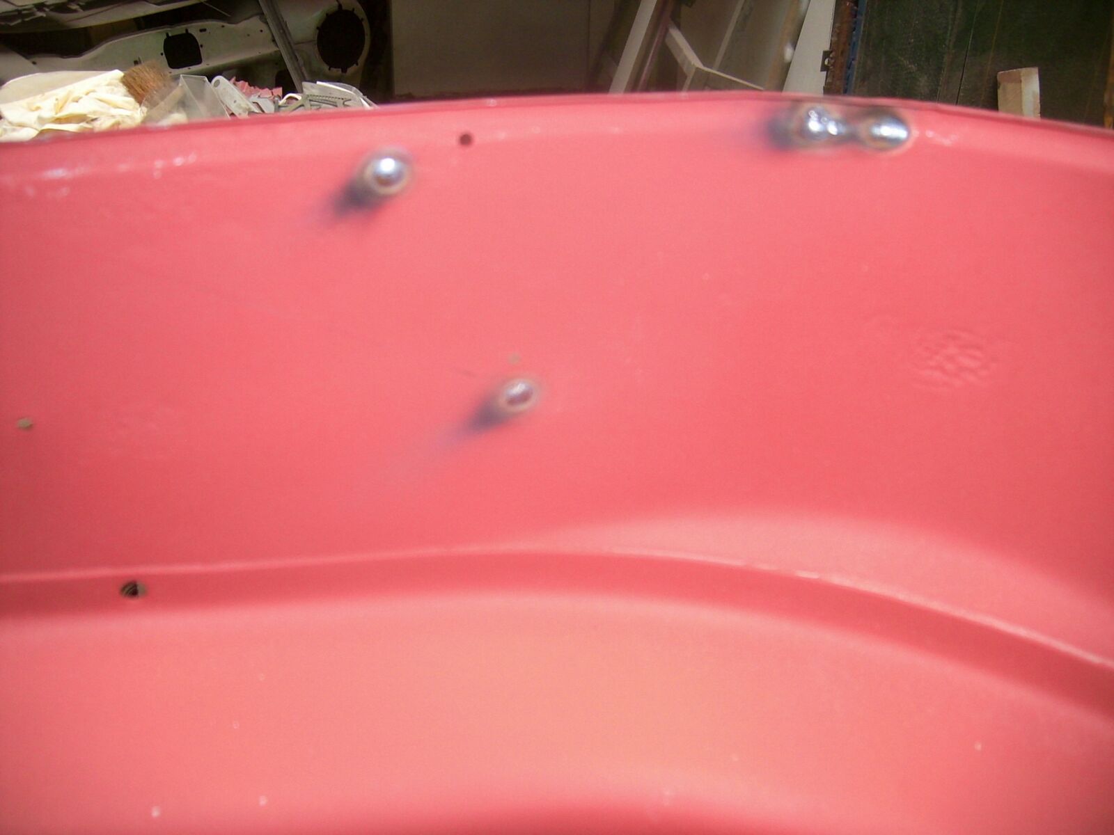

    Zur Vorgeschichte: Ich habe im letzten Herbst eine große Kiste mit V50-Teilen mit dem Plan gekauft diese wieder zusammenzusetzen und darauf zu fahren. Den Rahmen habe ich in Solingen (Kraft) strahlen und dengeln lassen. Der Rahmen war relativ gut in Schuss, zumindest sah das so aus. Hinterher hat mir der Strahlemann gezeigt und erklärt, dass an einigen Stellen der Lochfraß schon zugeschlagen hatte. Kraft kann ich an dieser Stelle ausdrücklich empfehlen, dank seiner Kenntnisse (gebraten und gespengelt) musste ich kaum spachteln!
    Die übrigen Teile habe ich manuell überholt.
    Zur Farbe: Ich habe mich für den Farbton Texasgelb entschieden (VW), da mir das eigentliche Senfgelb/Zederngrün etwas zu trüb ist.
    Zur Optik: Ich werde eine Spezial-Kaskade mit einem PV-Lenker kombinieren...das Ganze nenne ich mal SR-Replik. Jedoch wird die bzw. ist die Gabel schwarz, die Trommeln auch und die Felgen chrom. Die Federbeine musste ich auch austauschen, nun sind es rote BGMPros. Später werde ich das evtl. noch austauschen. Mal sehen. Ich bin nicht DER Originalfetischist.
    Den Motor lasse ich im Originalzustand, glücklicherweise ist es schon eine 12V Variante.
    Gestern war Spachtel- und Füllertag, außerdem Motorreinigung. Heute wird lackiert . Donnerstag oder Freitag wird das Teil zusammengefrickelt.
    Eine Frage an die Experten: Kann ich ggf. über den Füller spachteln? (Mir sind noch 1-2 Stellen aufgefallen, die ich evtl. nochmal angehen muss)

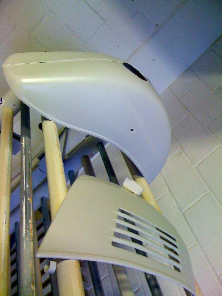

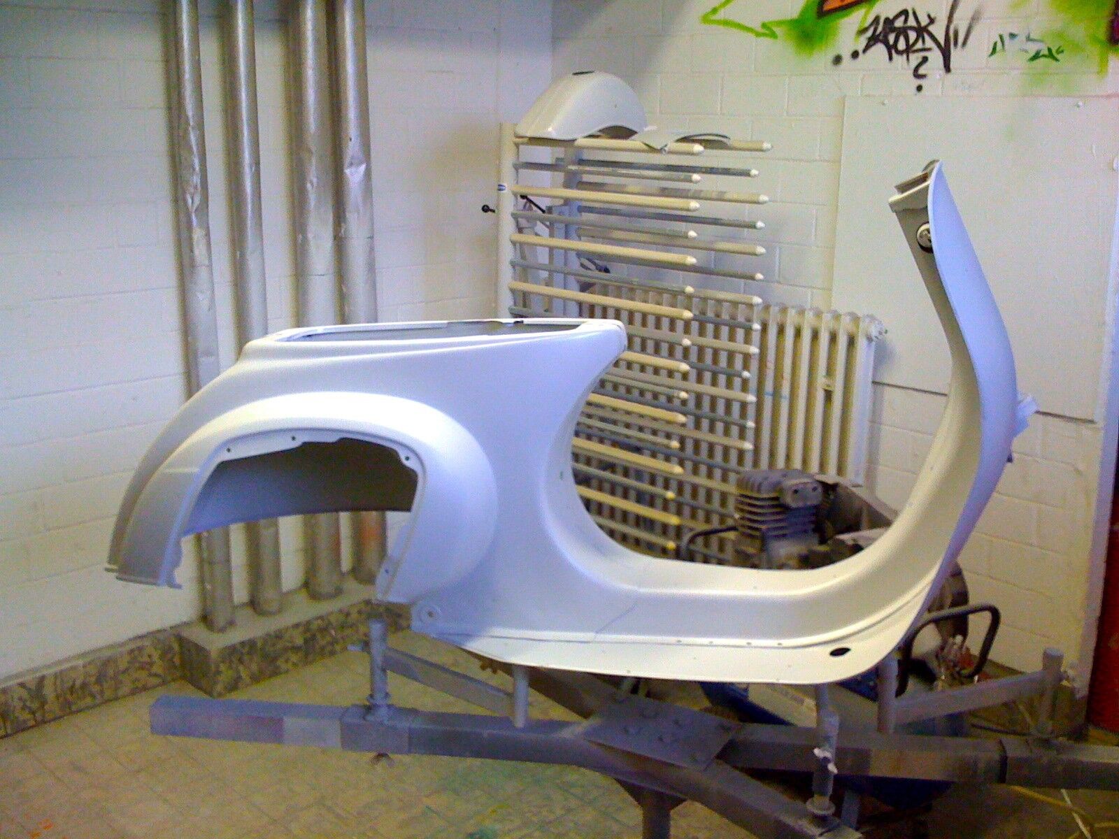

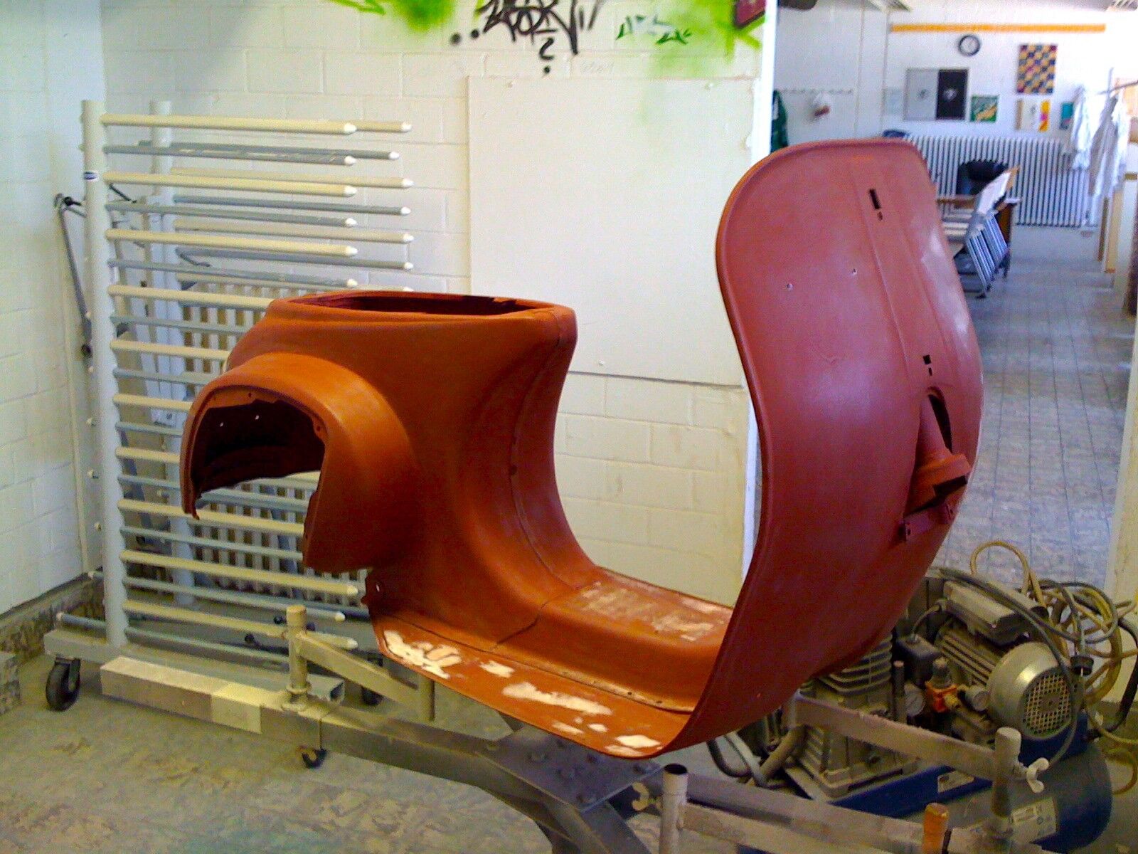

    nachdem ich mit dem Versuch den Lack selbst aufzutragen übel auf die Nase gefallen bin (das Spraymax-System vom letzen Jahr hätte dies verhindern können, aber ich musste mir ja unbedingt beweisen, dass ich auch einen Kompressor samt Spritzpistole bedienen kann...Pustekuchen) , melde ich mich mit einem Zwischenbericht.
    Den Lack musste ich komplett wieder plan schleifen, nächsten Montag gehen die Teile zu einem Lackierer. Zum Glück habe ich noch nen Liter des Lacks übrig.

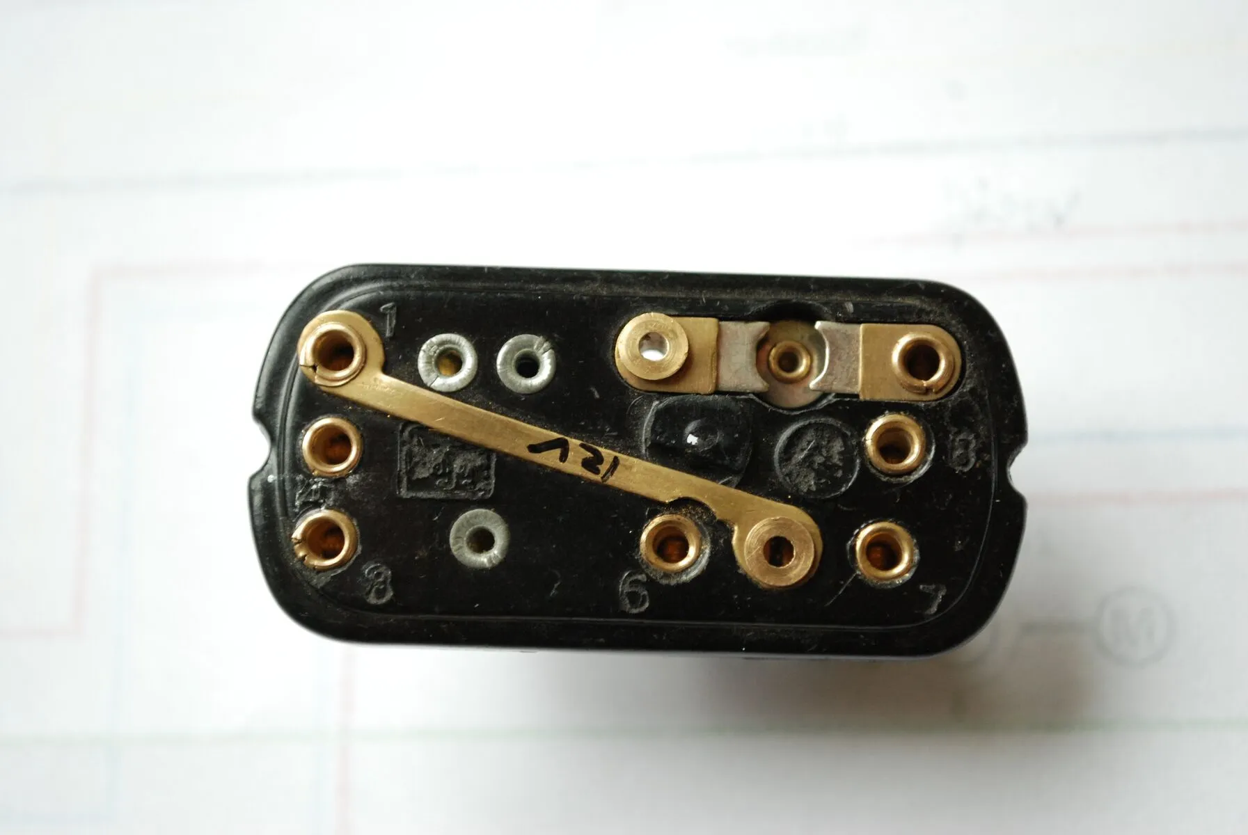

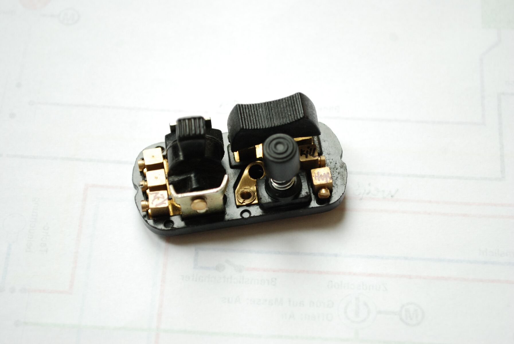

    Ich hätte noch ne andere Frage: Ich habe diesen Kabelbaum als Kabelbaum mit lenkerblinkern gekauft. Ich denke, dass es sich um einen 6V Baum handelt, oder? Vielleicht kann ja jemand etwas dazu sagen...
    So, habe mich gestern auf die Couch gesetzt, Decke über die Knie und mir selbst einen Kabelbaum gestrickt (nach Anleitung von T5Org). Ist ganz gut geworden und ich hoffe, dass er auch funktioniert...
    Frage zum Schalter: Hatte das Teil hier mal bei ebay gekauft...weiß jemand ungefähr wo was hinkommt oder kann mir bei der Belegung helfen?
    Danke schön...

    passt dieser Schalter überhaupt in die Spezial? Bei mir (also bei meinem Lenker :D ) passt er nicht.
    „Als ich aber ansah alle meine Werke, die meine Hand getan hatte, und die Mühe, die ich gehabt hatte, siehe, da war es alles eitel und Haschen nach Wind und kein Gewinn unter der Sonne“ (Prediger 2,11)
    2,536
    62,041
    11,825
    • July 26, 2010 at 12:52
    Schau mal hier Klick die Rückseite sieht praktisch aus wie deine.
  • sebz
    690
    118
    2 * PK 50 XL II, 1980er V50 Spezial (im Aufbau)
    • July 26, 2010 at 12:57
    Großartig! Da habe ich schon den Baum nach dieser Anleitung gebastelt...und der Plan ist mir nicht aufgefallen. Danke sehr!
    Doch, der Schalter passt (zumindest auf den Lenker)...

    Zum Schalter: Ich werde aus der Beschreibung von Vespa-t5.Org nicht schlau.......
    2,536
    62,041
    11,825
    • July 26, 2010 at 17:32
    Und wenn du dich strikt an die Schalterdarstellung unter "Schema u. Stricken" hälst? Wenn ich dich richtig verstanden habe hast du doch den Kabelbaum auch dannach angefertigt so das die Farben sogar stimmen müßten.
  • sebz
    690
    118
    • July 26, 2010 at 17:43
    ...das stimmt Chin, aber auf der Zeichnung sind Blinker und Schalter getrennt....und der Blinkerschalter erhalt kein 12volt-Kabel...wie gesagt, Elektro-Laie.

    @ sebz schau mal im Inn thread da hab ich bei der vba den gleichen schalter auf 12v verbaut da steht alles drin wo was hingehört, zwar über ein paar seiten aber man wird dann schlau daraus

    SO, ich hab's begriffen...ich brauche nen Blinkerschalter, den ich mir dann ans Schaltrohr zimmere...
