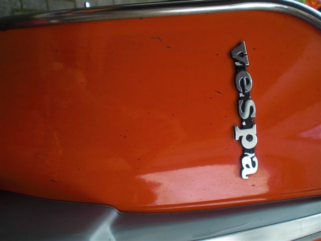

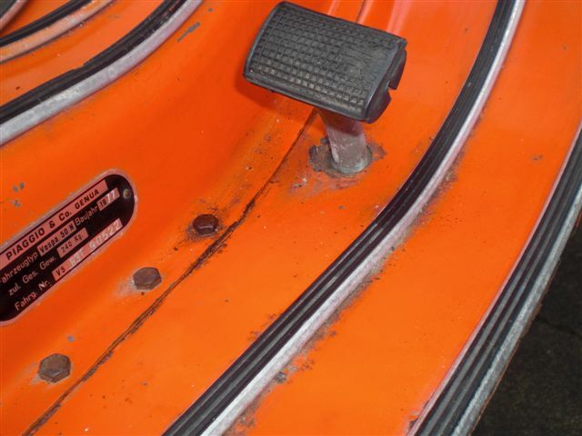

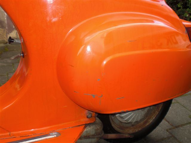

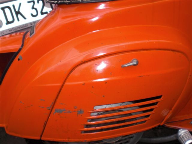

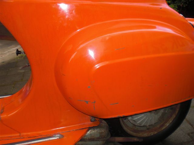

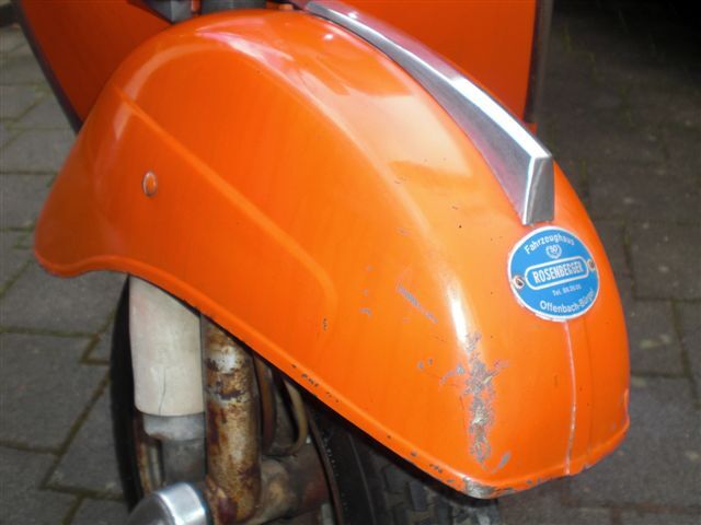

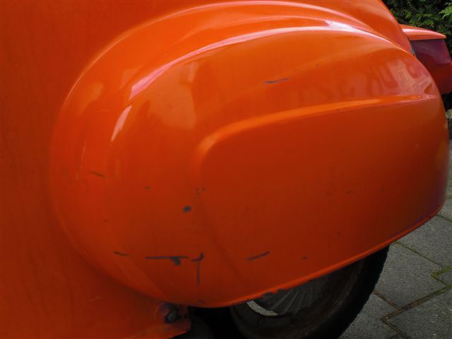

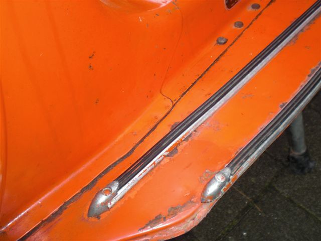

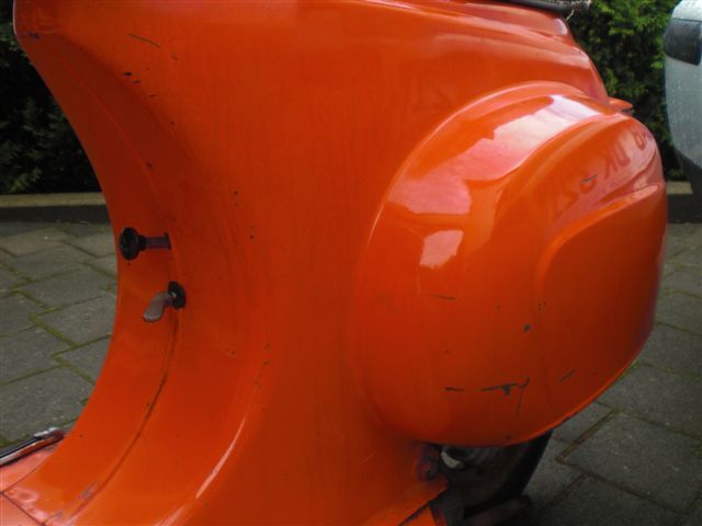

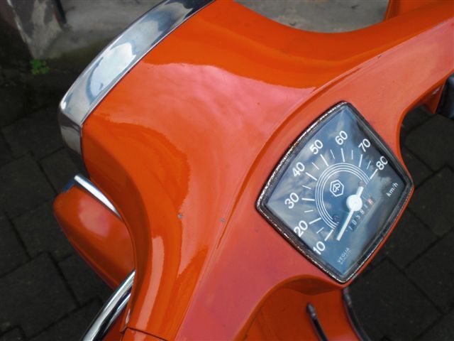

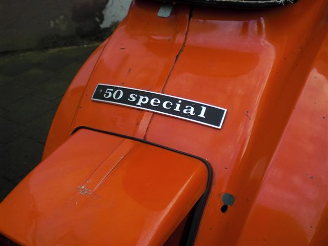

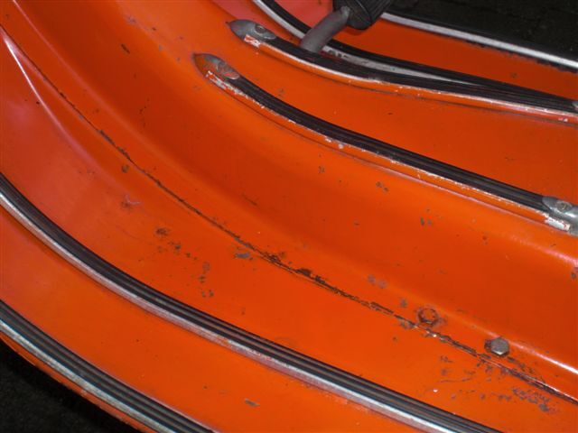

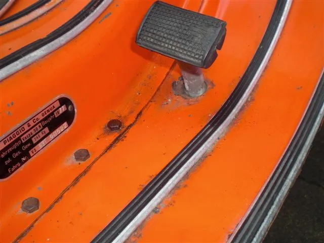

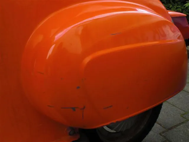

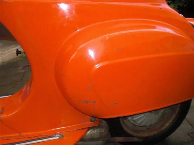

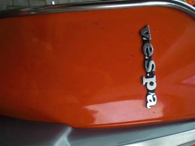

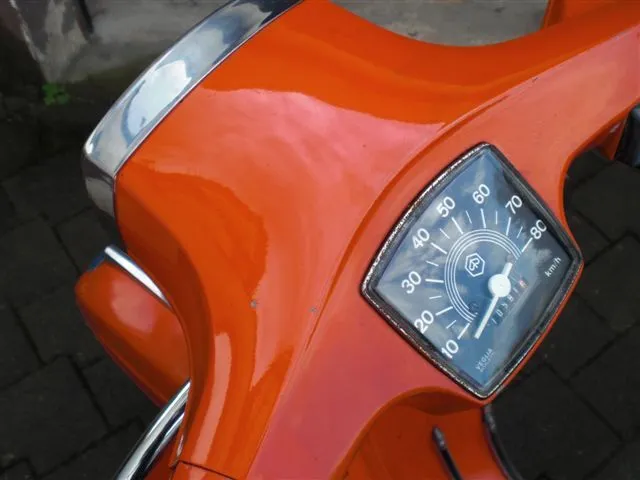

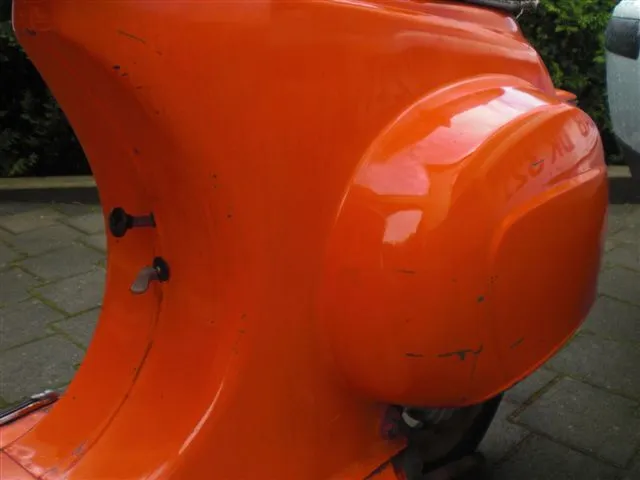

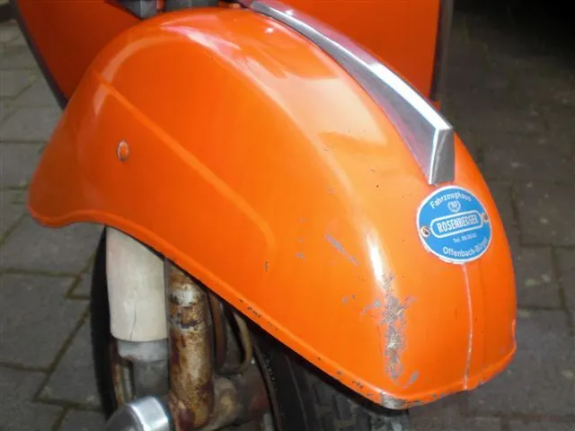

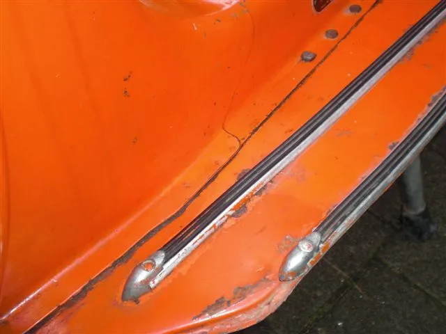

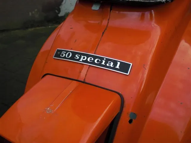

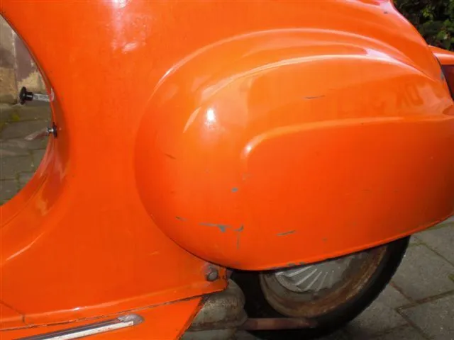

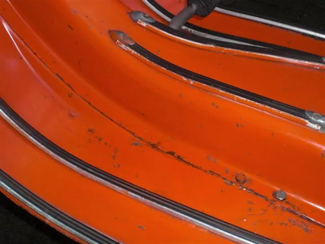

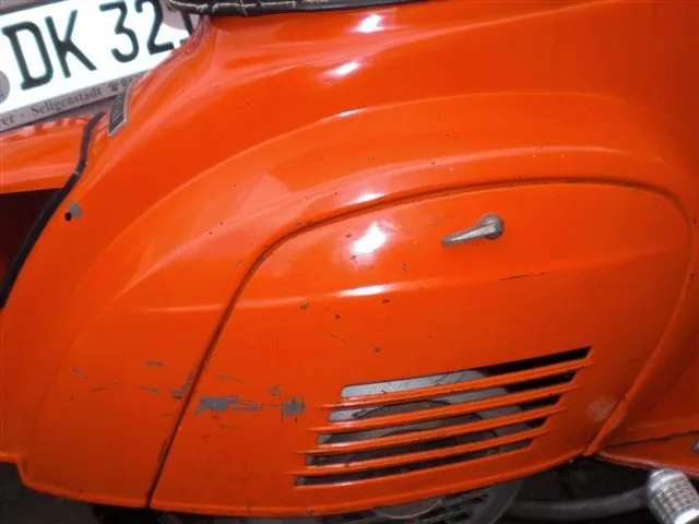

    Ich habe gerade Detailbilder bekommen und die haben mich ein wenig stutzig gemacht...
    - die Trittleisten sind leicht mitlackiert
    - die Schraube am Koti ist leicht mitlackiert
    - das Schlitzrohr ist, wie schon erwähnt, nicht original
    - das Typenschild ist meiner Meinung in einem zu guten Zustand...
    --> ist das wirklich der Originallack? Können diese überlackierten Teile auch nur durchs Ausbessern kommen?
    Danke für eure Hilfe

    Hy Arni,
    also mir sieht das nach einer Älteren Restauration aus.
    1. Schrauben und Trittleisten mit Farbe
    2. Rücklicht nicht Original
    3. Typenschild sieht mir zu Neu aus insbesondere die Schlagzahlen
    Mich würde halt die Aussage etwas Wundern " seiner Meinung nach Original Farbe "
    Wenn ich doch alles so Lückenlos wie er schreibt nachweisen kann dann kann ich doch auch über die Farbe was genaueres sagen oder ?
    Kann ja auch nur in "neuer vor einigen Jahren " Original Farbe Nacklackiert worden sein.
    Würde mir noch Bilder schicken lassen von Unten vom Lenkkopf oben ( Schaltung ) und vom Gaser-Innenraum oder evtl. gleich vor Ort genauer anschauen.

    Danke auf alle Fälle ich glaub ich lass das mal lieber morgen. Weil auch wenn es eine ältere Restauration ist, ist der Lack auf keinen Fall mehr original, was die 1050€ deutlich zu viel erscheinen lässt.
    Das Rücklicht ist schon original, für den Preis wär mir aber viel zu viel überlackiert!

    • July 27, 2010 at 12:12
    Meiner Ansicht nach definitiv O-Lack mit ausgebesserten Stellen. Typenschild sieht völlig original aus, genauso wie das Rücklicht, das exakt so eine Zeit lang an der Special verbaut wurde.
    Der Preis ist meiner Meinung nach auch in diesem Zustand noch vetretbar, zwar sicherlich kein Schnapper, aber auch nicht übertrieben.

    • July 27, 2010 at 12:23
    also schon wieder etwas gelernt mit dem Rücklicht. :thumbup:
    Also das mit dem Typenschild finde ich komisch die Schlagzahlen sehen so neu Eingeschlagen aus und beachte den Rand um das Typenschild kann mich auch irren :-1

    hat sich eh erledigt...hab die Vespa nicht gekauft.
    Für mehr als 1000€ will ich schon eine Spezial in gutem O- Lack haben und keine Vespa mit 100erten ausgebesserten Stellen.

    Es gibt keine Repro-Typenschilder mit exakt dieser Beschriftung. Die weißen Spuren in den Schlagzahlen können von Politurresten herrühren, der Rand um das Schild, weil es abgeklebt wurde, während mit der Sprühdose im Originalfarbton ausgebessert wurde. Bitte auch die rostigen Nieten betrachten, die stark dafür sprechen, dass es immer an dieser Stelle montiert war.
    Und selbst wenn es ein neues Schild wäre - hätte das irgendeine schwerwiegende Bedeutung?
