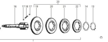

    Also ich erkenne das so! die ersten 3 Ritzel werden mit der ebenen Seite voraus auf die Welle gesetzt. das 4te und kleinste mit dem Absatz voraus
    (Also andersrum als die ersten 3)
    Kann mir das jemand bestätigen? ^^

    Zitat von bubu50n
    bestätigen ausm kopf kann ich das jetzt auchnicht zu 100%. aber ich mach das immer so wenn ich auchnichtmehr weiß wie die drauf waren:
    hab doch noch nen Foto angehängt! Nebenwelle ist schon im lager da geht nichts mehr mit testen!
    Schaut euch mal das Foto an
    Wer die Warheit sagt, brauch ein schnelles Pferd!
    Gott sei dank hab ich 8 hp!
    ja doch, nur so kannstes testen! die nebenwelle muss mitsamt lager in der kleinen gehäusehälfte sein, dann kannste da, wenn das hauptwellenlager auchschon drinne ist, die hauptwelle mal reinstecken und gucken wies fluchtet.
    und dein bild, naja, das ist ja so ne explo-zeichnung, die taugen mm. nicht für solche belange, dafür sind die zu ungenau. die reihenfolge der räder kann man ja erkennen, aber ob die jetzt so oder so rum draufkommen, da würd ich nicht den pixelterror zu rate ziehen.

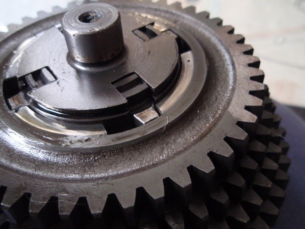

    ich hab mir mal ne hauptwelle zur hand genommen wo ich weiß das es passt (bilder siehe anhang).
    und meine vorgegehensweise muss ich auch zurücknehmen (von wegen die mitnehmer fluchten mit den mitnehmern des rades), das kann man nur beim 2.-4. gang anwenden. beim 1. fluchtet das jeweils in beiden richtungen, aber nur eine ist richtig.
    ...und du logisch kannst du nicht in den geschlossenen motor gucken, sollst du ja auchnicht. die (subjektive) prüfmetode die ich beschrieb bezog sich auf den geöffneten motor.

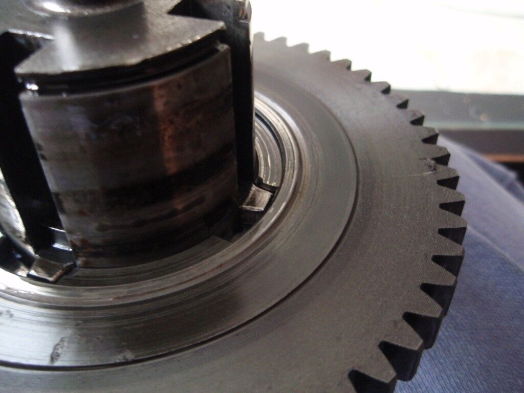

    ...und jetzt noch die narrensichere methode um den 1. gang richtigrum einzulegen:
    2.-4. gang ist ja jetzte klar, wenn man das richtig gemacht hat gehts nurnoch um den 1. gang.
    wenn der falsch eingelegt ist dann schleift dieser am 2. gang, wenn dieser richtig eingebaut ist schleift er nicht am 2. gang. (bilder im anhang, bild 1 falschrum, bild 2 richtigrum)

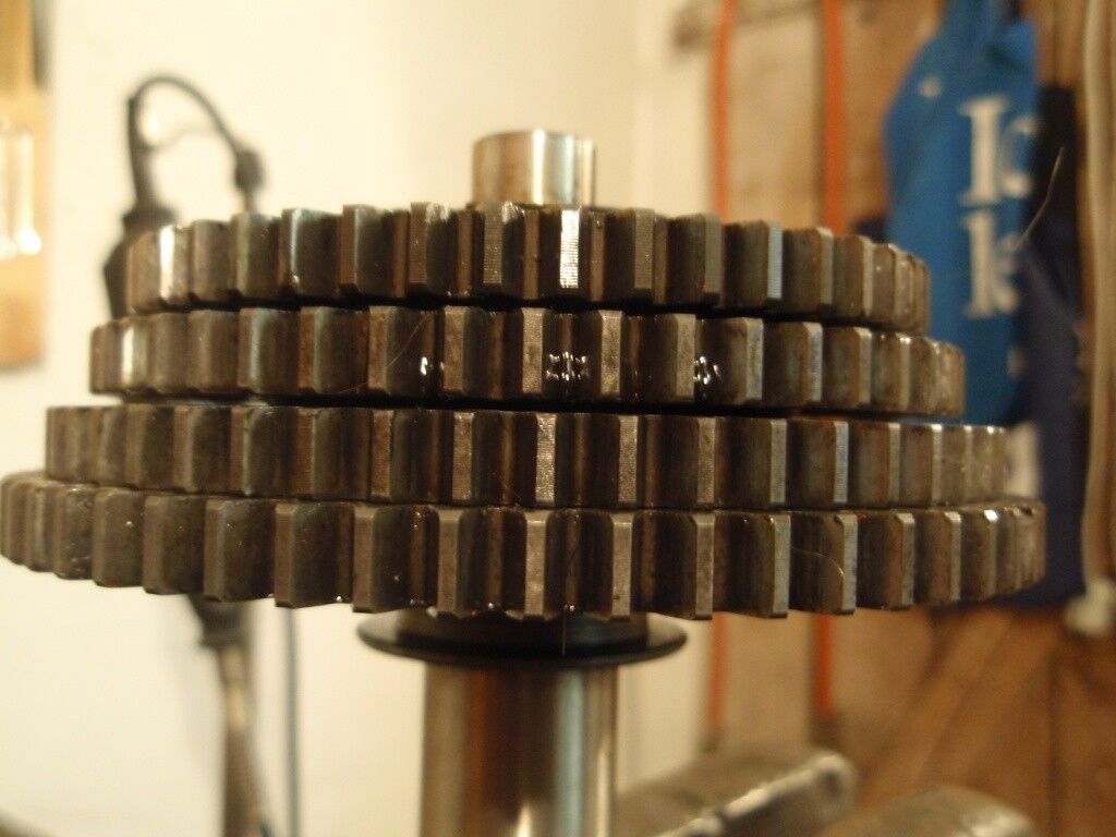

    Also beim 2 und 4 gang kann man tatsächlich nach der bündigkeit mit der schaltung gehen!
    und beim 1 und 3 nach dem abstand zu den nachbarräder.
    der abstand vom 4 zum 3 ist etwas grösser siehe foto zun bestätigen
    DANKE LIEB VON DIR
    kann grad keine fotos mehr hochladen aber sind die bstände zwischen den rädern immer gleich oder nicht
    DANKE LIEB VON DIR
    den 3. gang kannste doch auch nach der schaltklauenfluchtungsmethode machen (ging zuminest bei mir) wenn du den falschrum draufmachst dann fluchten die mitnehmer der klaue nur mit maximal der halben fläche. 1. gang hatte ich ja beschrieben.
    ja, das sieht zumindest subjektiv so aus auf meinem bild dass die abstände der zahnräder zueinander annähernd gleich sind.

    • July 29, 2010 at 13:50
    also der abstand vom kleinsten rad(4gang) zum 3Gang ist etwas grösser als der rest

    • July 29, 2010 at 14:09
    was versteht man unter ausdistanziert?
    also keine der scheiben schleift aufeinander .
    aber das letzte rad hat etwas mehr abstand
