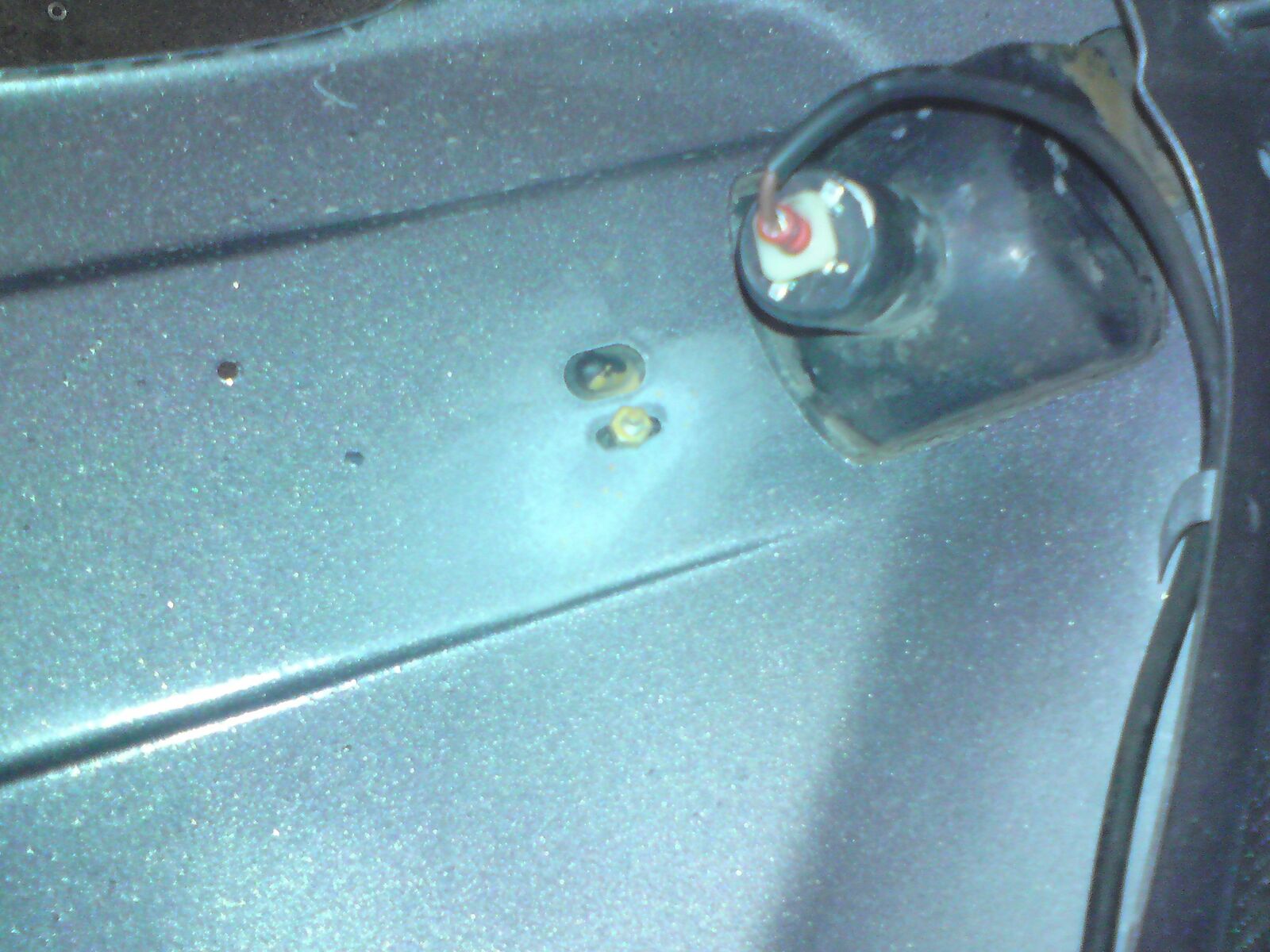

    Wo bei der Feder?? Ich mein den bzw die Massekontakte der hinteren Blinker, sprich eines der beiden Befestigungslächer für die Blinker bzw das Gehäuse.

    Hast vielleicht ein Blid ? die an der Karosserie ?

    joa, bitteschön. :+2 Und du musst da nix abschleifen, die lackschicht sauber anschleifen hat bei mir gereicht. Mit nem feinen Schleifpapier ist das schnell erledigt.
