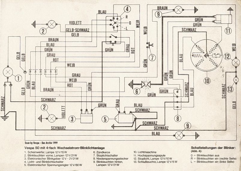

  • bubu50n
    • August 4, 2010 at 17:45
    schaltplan im anhang.
    in das sogenannte gepäckfach gehen original die kabel für das blinkerrelais rein (egal, irrelevabt, sind ja eh ab) und 3 kabel für an den spannungsregler. schwarz, blau, grau mit grün (ist nen doppeltes kabel) grün geht an das nichtmehr vorhandene blinkerrelais. blau kommt von der zündspule, schwarz auch, grau geht dann an alle verbraucher.
    na hoffentlich findest du die kabelstränge, nicht dass der vorbesitzer die einfach abgeknipst hat oder gar den ganzen baum durch nen selbstgestrickten ersetzt hat.
    Gruß,
    bubu50n
