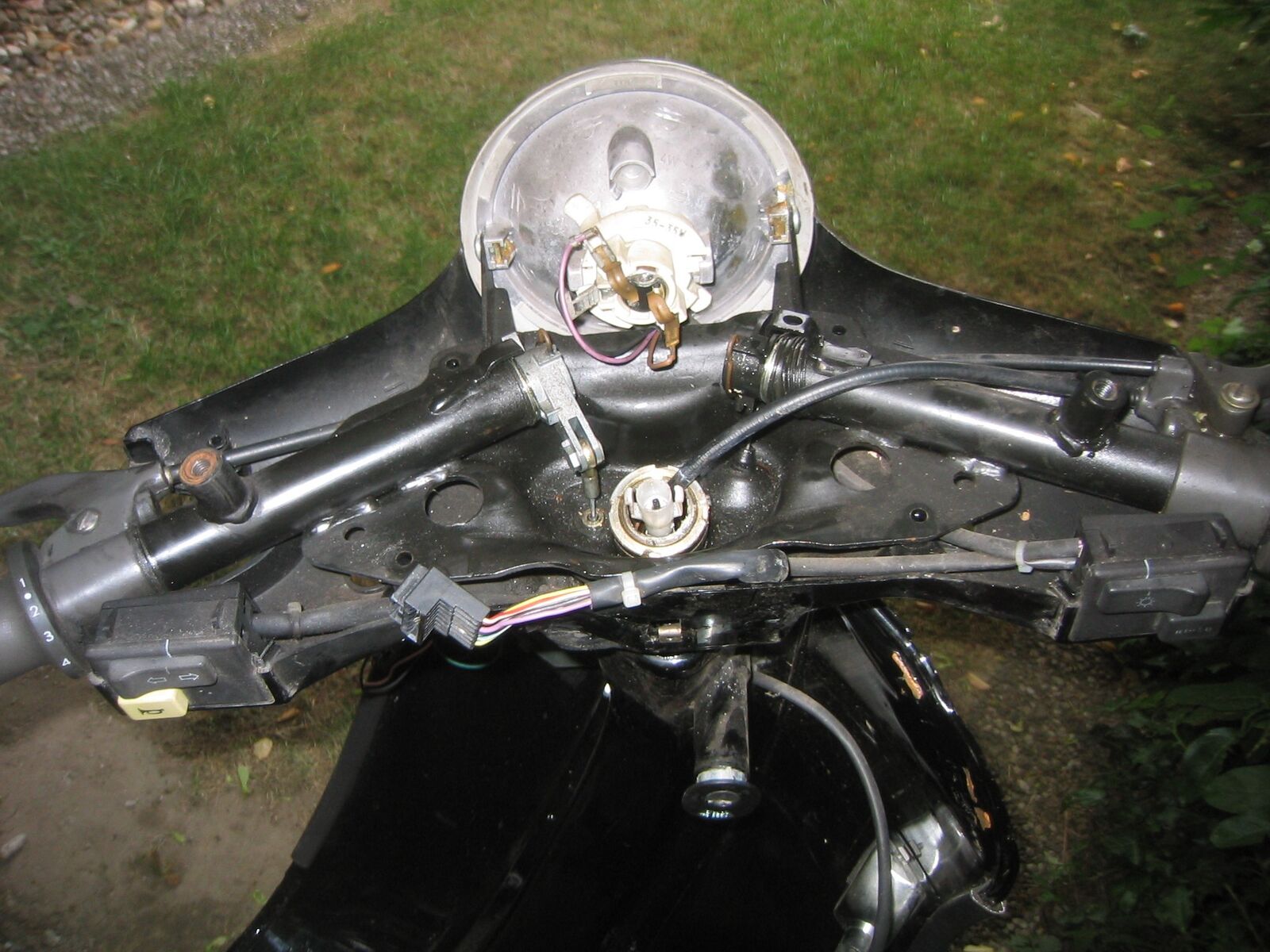

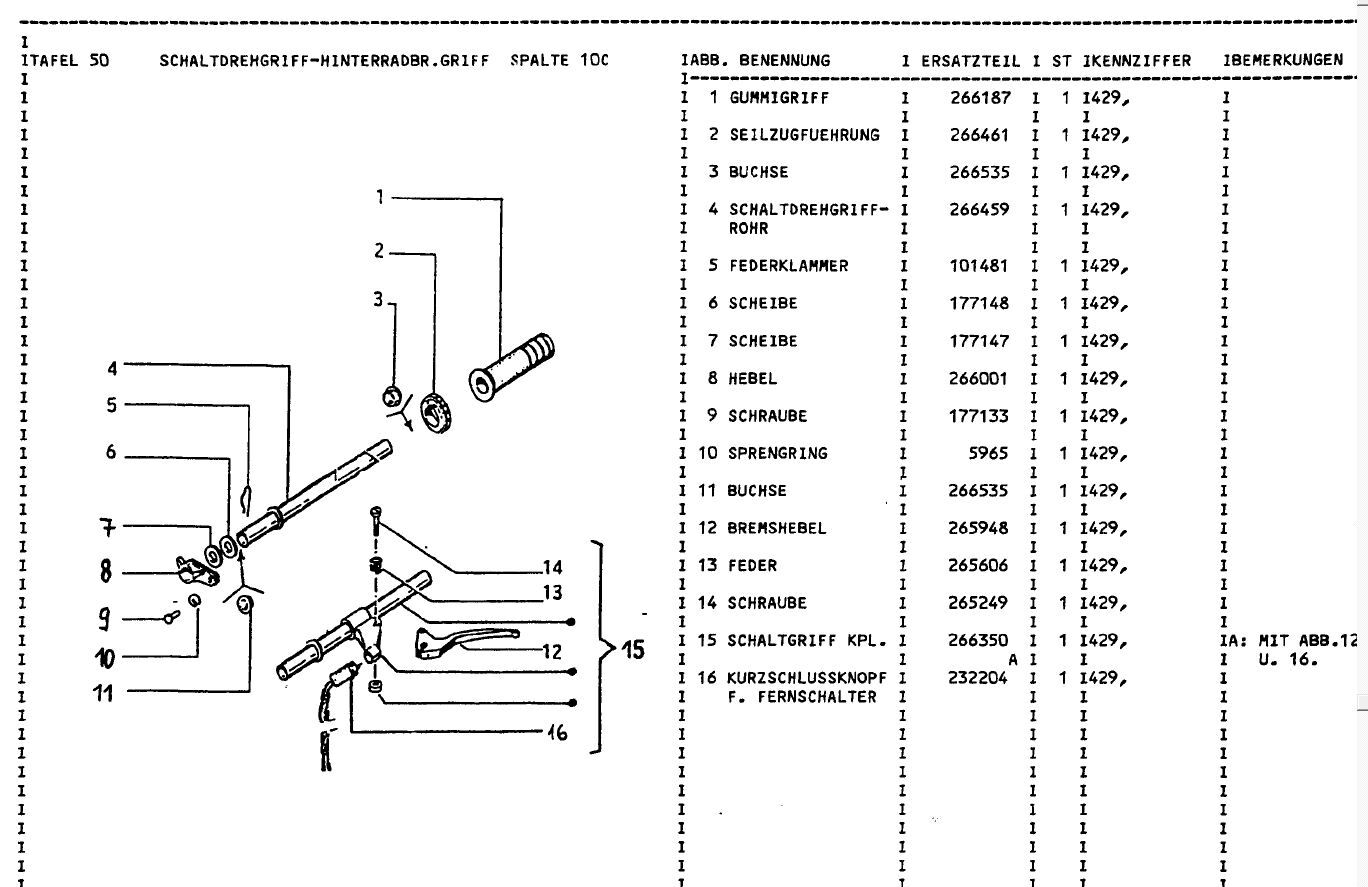

  • Hi, wenn de schwer zu drehen ist, solltest Du mal die Lenkerverkleidung abnehmen, dann kannst Du auch direkt danach schauen, warum sich der Griff seitwärts bewegen lässt. Das mit dem Gang einlegen ist so eine Sache, da werden zwei Räder ineinander geschoben. Das sind keine Zahnräder sondern ein Kreuz welches in eine passende Aussparrung geschoben wird. Da dieses Teil vier Arme hat, lässt es sich nur an vier Stellen bei einer Umdrehung einkuppeln. Auf dem Getriebebild unten rechts ist das zu sehen. Weiter ein Bild des Lenkers, damit Du siehst wie es da drinnen aussieht. Das letzte ist die entsprechende Teileliste. Die Schrauben bekommst Du im übrigen beim Vespahändler.
