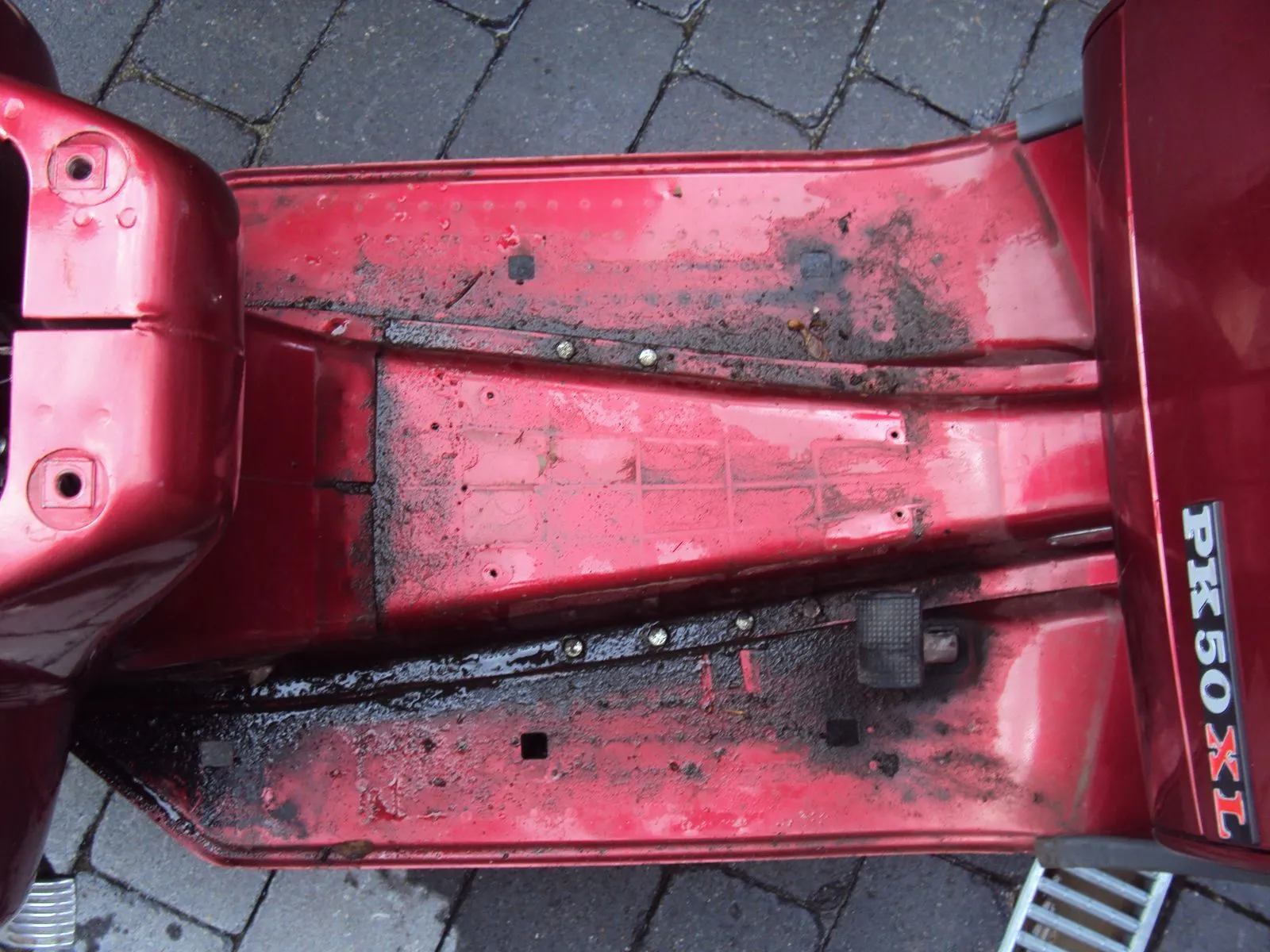

    Gucken solltest du unter den Gummimatten, da rostets gern. Papiere wären wichtig, neue beantragen kostet um die 80€. schlüssel da?
    die geringe laufleistung nützt dem motor allerdings wenig, denn wenn er lange stand, geht da dran eher was kaputt als wenn er permanent gerollt wäre.
    da gehen als standschaden ganz gern mal die simmerringe kaputt, was im ungünstigsten fall eine motorrevision nach sich ziehen würde.
    die kupplungsbeläge verharzen gern, der vergaser kann sich zusetzten, rost kann sich im tank gebildet haben.
    Das sind aber alles sachen, die machbar sind, wenn du einigermaßen werkzeug und nicht 2 linke hände hast.

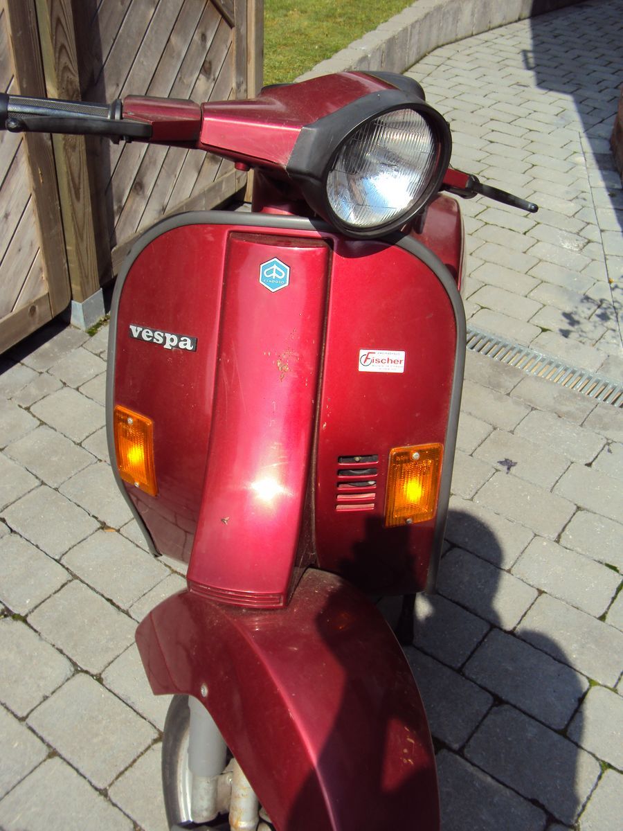

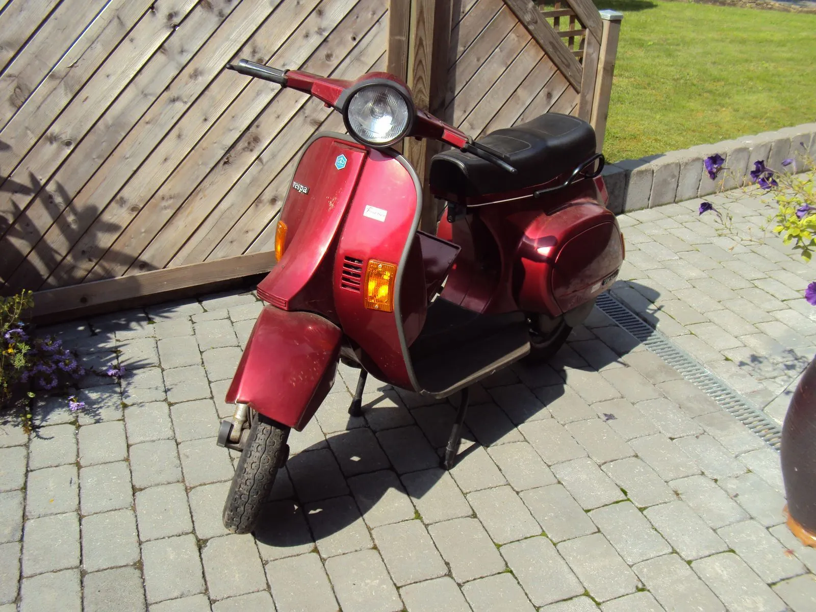

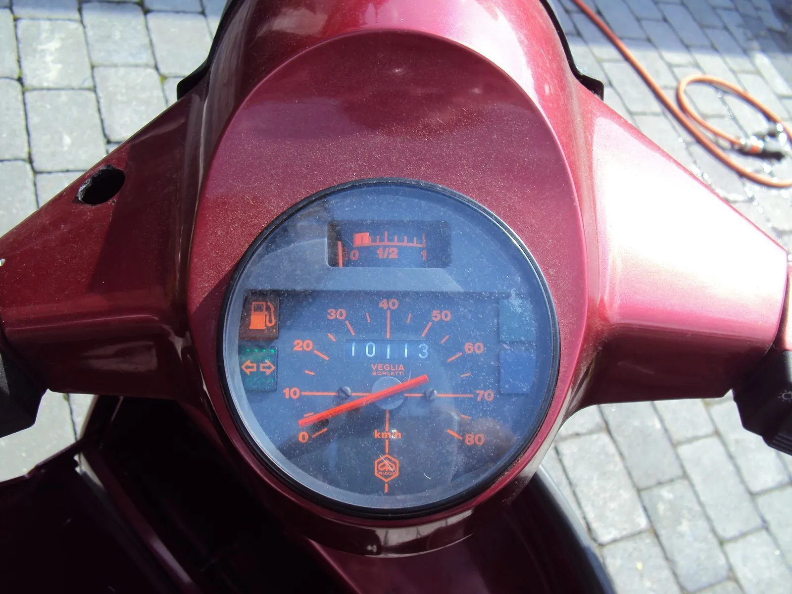

    Hallo noch mal,

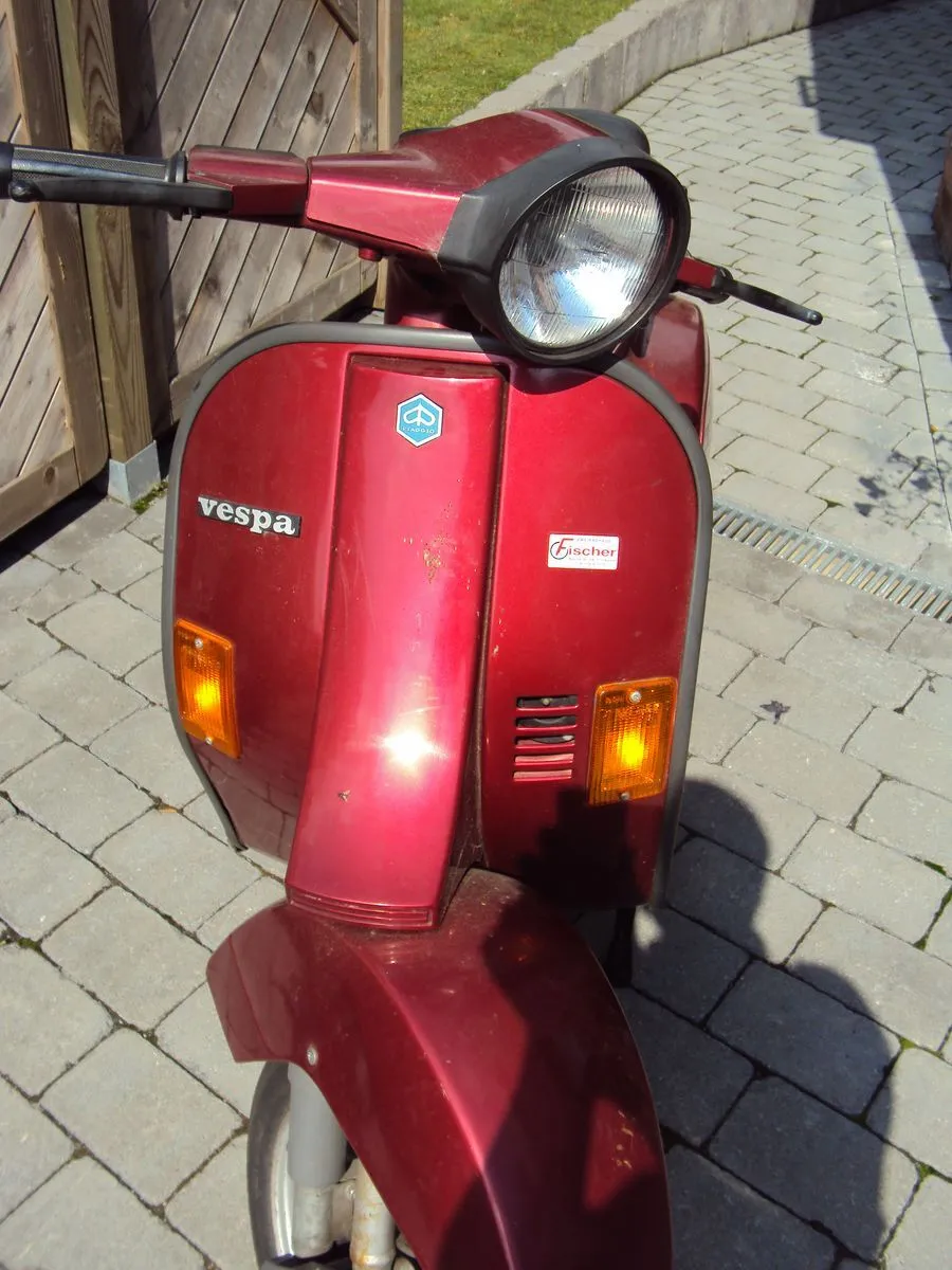

    habe mir heute morgen die Vespa mitgenommen und gekauft.
    Entgegen der Angaben stand sie leider seit Januar draussen unter Plane, hat 10100km gelaufen, und hat leider doch etwas mehr gelitten als ich dachte.
    Motorabdeckung zerkratzt, und Kotflügel vorne ist von einem "Umkipper" arg in Mitleidenschaft gezogen worden.

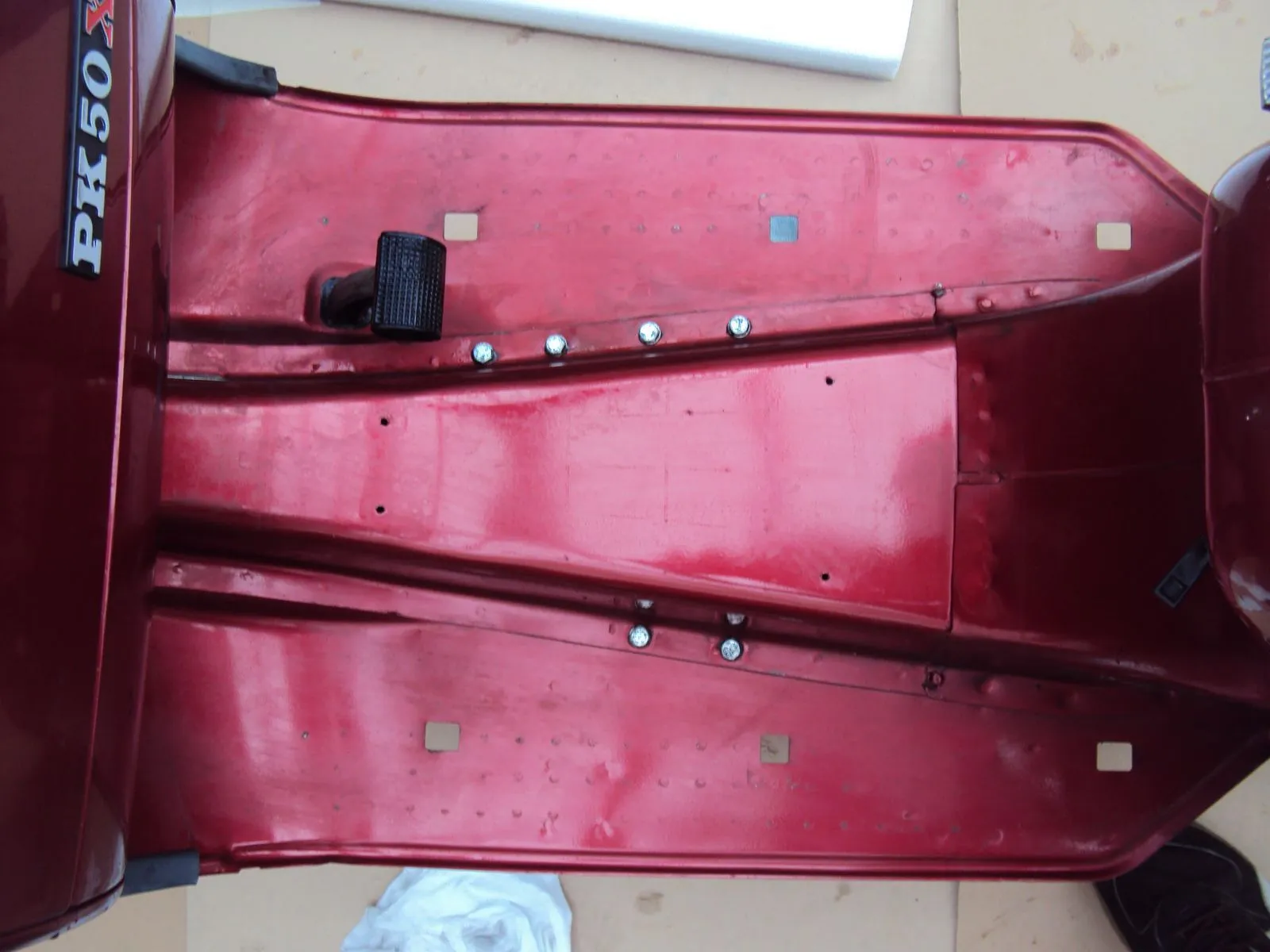

    Habe dann erstmal den Nachmittag damit verbracht sie teilweise zu zerlegen, und sie hat erfreulicherweise keinen Rost (soweit ich das bisher sehen kann), auch der Tank zeigt sich innen neuwertig. Sitzbank ohne Flecken Risse etc
    Die Dämmmatte unter dem Werkzeugfach ist leider völlig mürbe, die Reifen DOT 468 sollten also vllt. mal neu.
    Mit dabei war eine Zündkerze von vor 93 (4 stellige PLZ..), komplettes Bordbuch und Bordwerkzeug, eine 12V35W Glühlampe und Rücklichtlampen...
    Naja, neu müsste halt: Griffgummis (porös), Bremspedalgummi (zerbröselt), Seitenteil, Kotflügel, Blinkerschalter (am Schraubloch gerissen), Blinker vorne (gerissen)

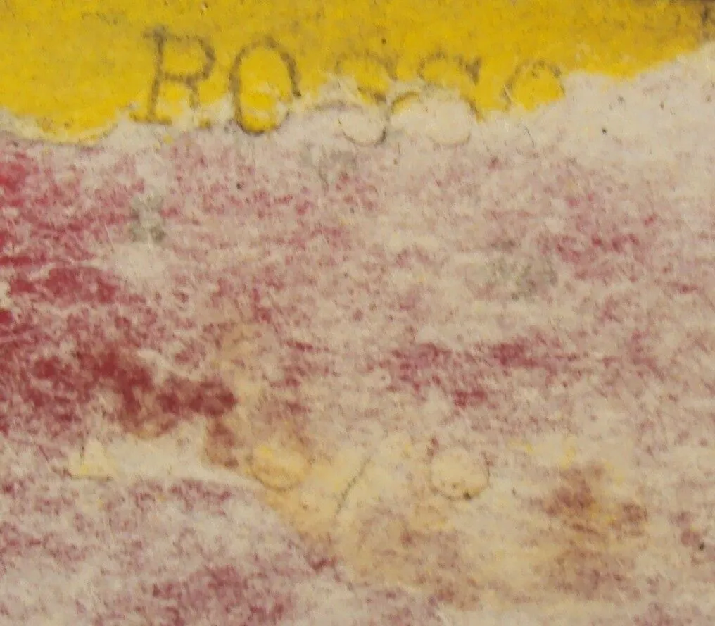

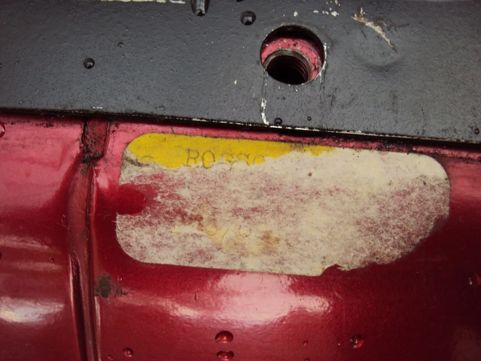

    - Siehe letztes Bild "Rosso" ist ja die Farbe, aber gibt es nur EINEN Rosso Farbton?
    -ja, achse muss dafür raus!!
    -Ja, recht einfach mit dem tank
    -Luftfilter erstmal anschaun, bischen reinigen
    -wo ist den der rosso aufkleber, zwei drittel fehlen ja, stand sicher noch mehr drauf!!
    ist echt schön die xl1 und wies aussieht komplett ori. vorallem das trittbrett sie erstaunlich gut aus.... ich persöhnlich würde PX leisten drauf machen, diese gummimatten gehen garnicht ;)

    Wobei diese Gummdinger echt garstig sind, genau wie der Plastikrahmen um den Beinschutz, vllt. gibt es da was in Echtchrom...

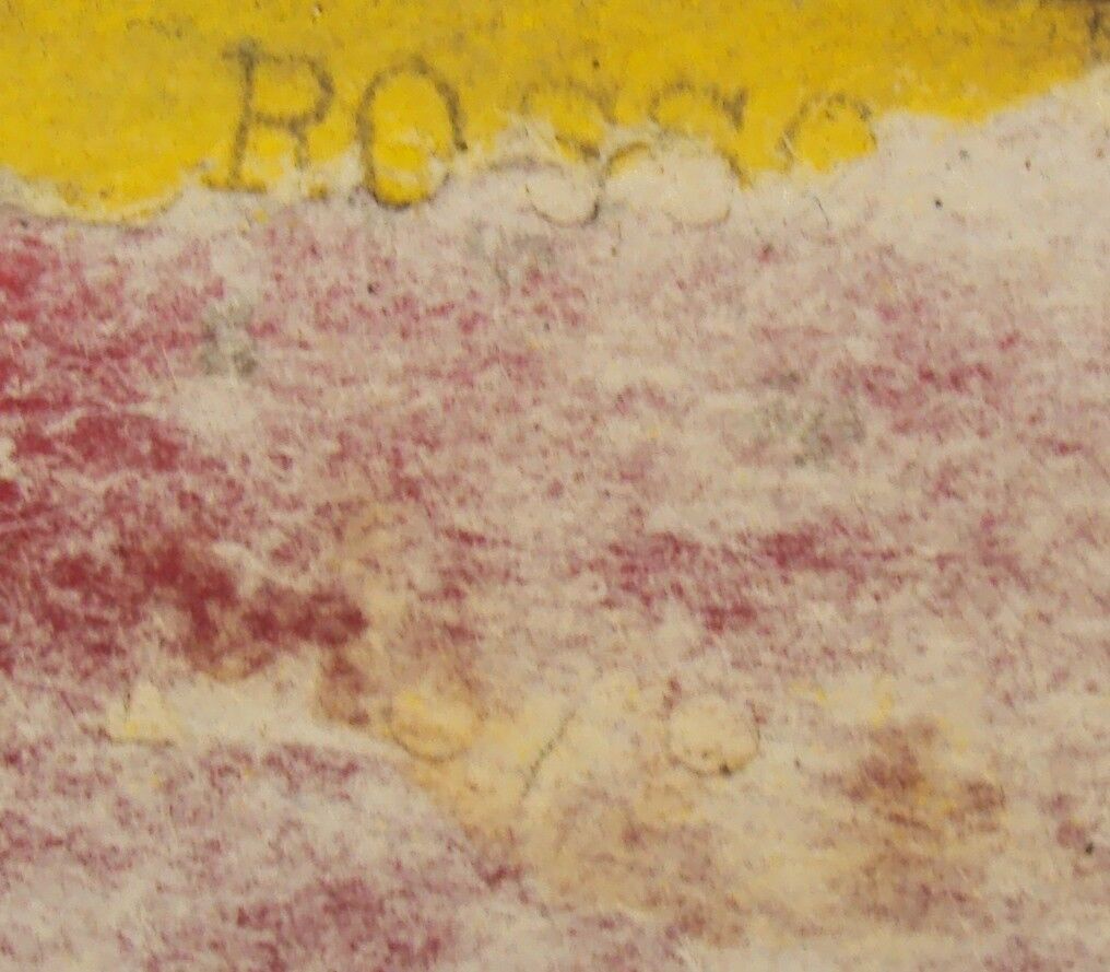

    Also auf dem Bild mit dem Farbcode steht ROSSO und weiter unten eine Buchstaben/Zahlenkombination.
    Diese ist leider nicht mehr lesbar.
    Habe in den FAQ zum Lack gelesen dass die mit Zahl Schrägstrich Zahl angegeben wurden. Leider ist der Link
    vom Vespa Archiv unbrauchbar mittlerweile.
    Ich lese daraus 6/6, 6/8, 8/6, 8/8....ist leider etwas schwierig, habe das Bild in org. Auflösung angehängt.
    Ja, ich denke auch, dass vorne und hinten 6er oder 8er stehen. In der Mitte kommt m.E. nur eine 7 in Betracht. Schau doch mal, ob nach zeitgenössischen Farbtabellen (die findest Du im Netz) eher 676, 678, 876 oder 878 in Frage kommen.

    hinsichtlich Farbcode habe ich im Forum gelesen dass dieser auf der BE unter "Nicht amtl. [lexicon='Eintragungen',''][/lexicon]: Kennnummer" steht.
    Und siehe da 401 / 861...Zwar nicht das was unten auf dem Aufkleber steht, das wird wohl Code mit Schrägstrich sein...
    Aber 861 ist wohl Rosso Corsa...
    Jetzt hab ich grad noch das hier gefunden
    PMC8/6____ | ROSSO MIC.-MET...
    PMC8/6 ROSSO P. MET. 2C 1988-1992
    Wo ist der Unterschied zw. Rosso Mic. Met und P. Met?
    Entsprich 8/6 denn 861? Ist auf jeden fall Metalliclack...
    So langsam blick ich da nicht mehr durch :-4

    • September 10, 2010 at 09:14
    861 ist bordeauxrot-metallic und den Fotos nach zu urteilen die passende Farbe für deinen Roller. Alle von dir gefundenen Bezeichnungen entsprechen einander bzw. stehen für den gleichen Farbton.
