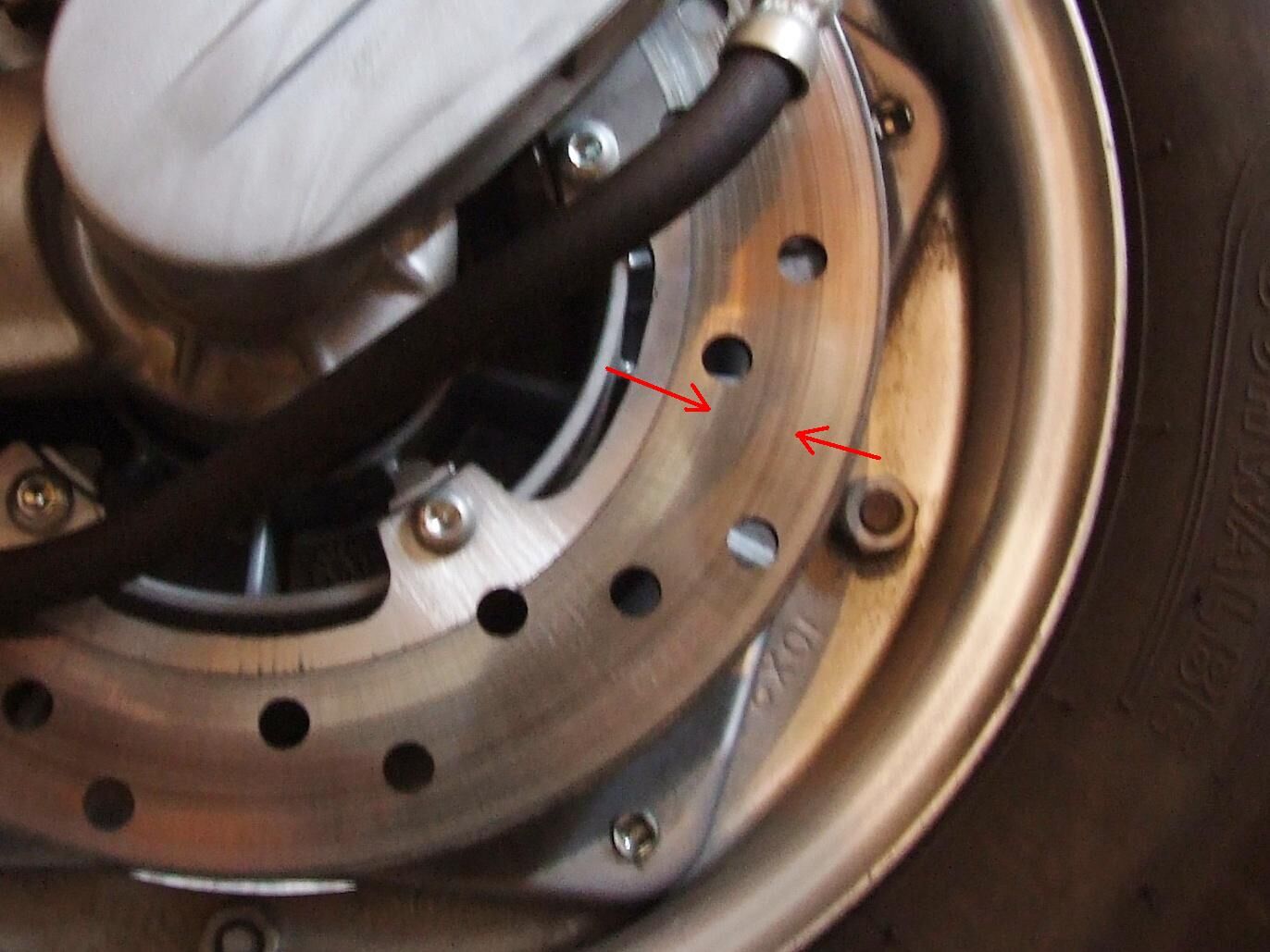

    Moin
    Sind die Verschleißschpuren der Schreibenbremse normal. Mir kommt es so vor als ob es ein wenig ist. Oder sind die Bremsbeläge einfach nur so schmal?
    Schaut mal hier:
    Sie bremst normal. Kein Problem. Sieht nur so schmal aus.
    Grüße von der Küste
    Holger

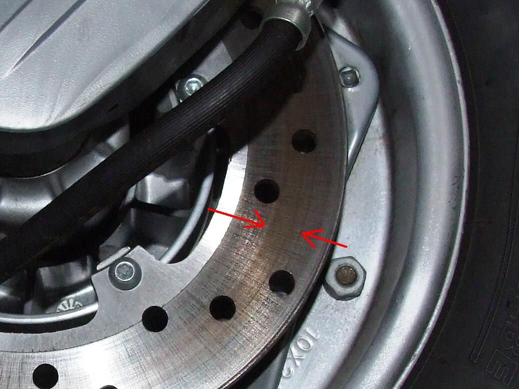

    Alter Schönwetterfahrer.Da schauen meine ganz anders aus.In der Tat sind die Reibspuren ganz schön einseitig,aber egal ,Hauptsache sie bremst.Schaut sie auf der anderen Seite genau so aus?Die Beläge haben glaub i so an die 3cm x 3cm Fläche.

    • August 21, 2010 at 21:20
    Na dann bin ich ja beruhigt.
    Laut SCK haben diese Bremsen gerade mal eine Querschnitt vom 30mm. Das passt. Also denke ich mir dass das in Ordnung geht. :D
    Dachte schon, dass da was schleifen würde oder ähnliches.
    Nebenbei. Diese Bremse habe ich nur wegen TÜV drauf, also ne normale PX Bremse ist genau so gut. Oder?

    • August 21, 2010 at 22:39
    Ich würde bei deinem Setup keine Trommel fahren!
    Meine Scheibe sieht auch etwas anders aus...ist leider bald fertig. So 2 Sätze neue Beläge wird sie wohl noch überstehen, das wars dann aber auch.
    Gruß Mo
