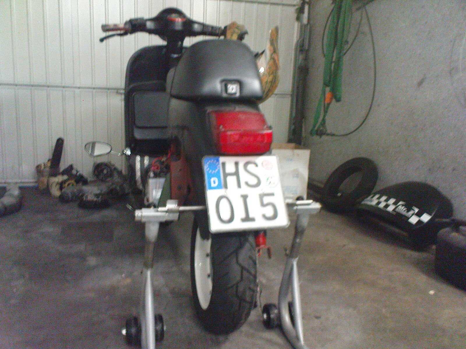

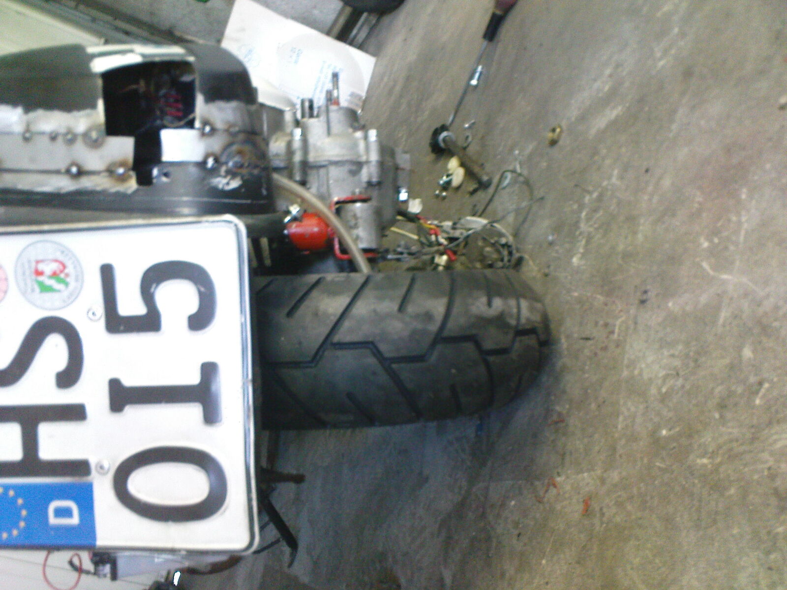

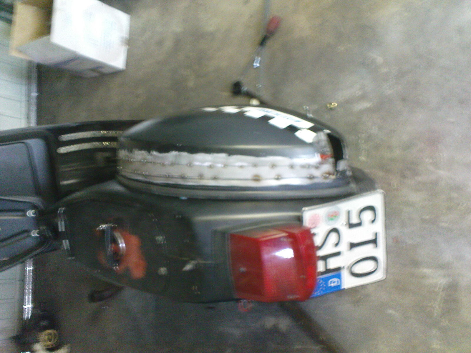

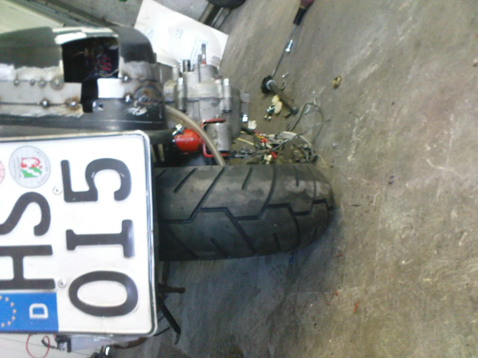

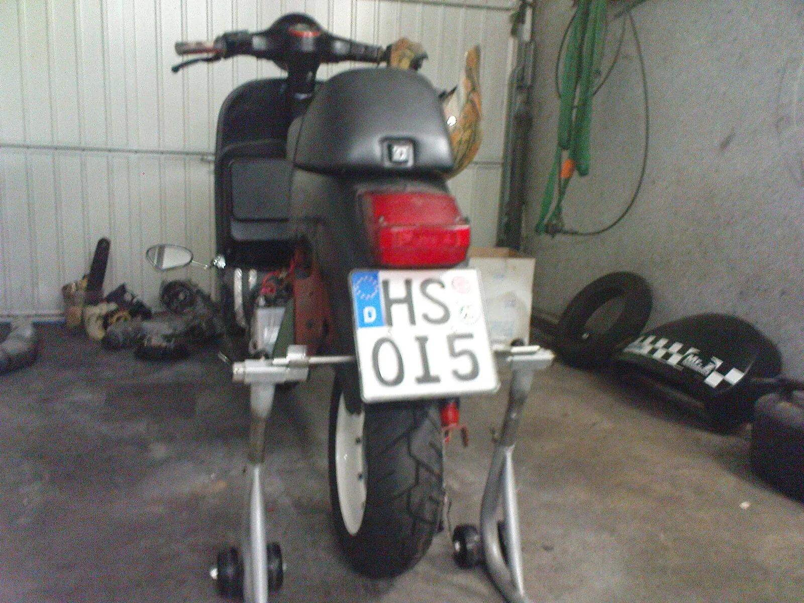

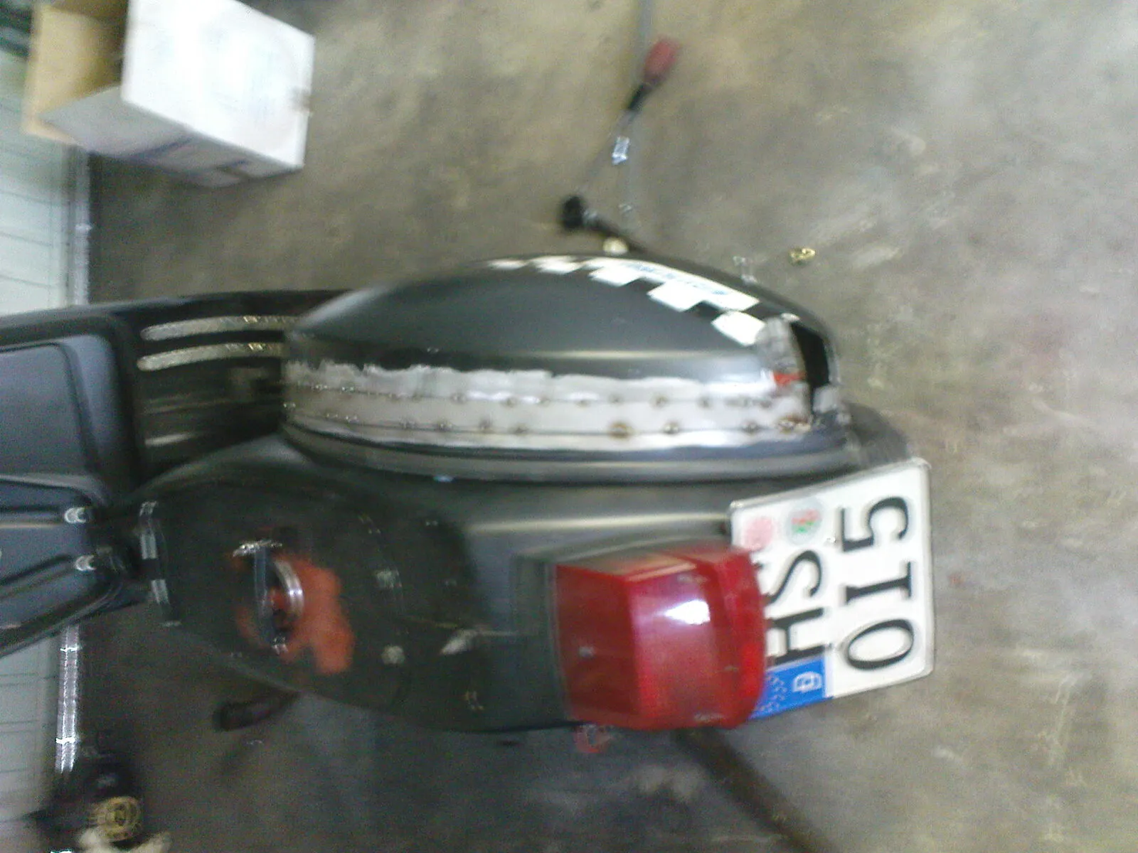

    moin zusammen,
    ich hab mal ein wenig am we gebastelt. wollte mal fragen wie ihr diese lösung findet. was denk ihr sagt der tüv zu dem ganzen spaß? hat jemand schonmal nen breitreifen eingetragen? papiere oder sonstwas gibt es ja leider nirgends.
    hier mal mein hantier ist natürlich noch nicht ganz fertig :) geplant ist, andere seite auch dicker und breitreifen als ersatzrad :) auf dem bild sieht der dämpfer arg schräg aus, das liegt daran das die silentbuchsen von sip arg viel spiel haben. ich werde die dieser tage noch mit 2k PU einsetzen dann sollte es passen!
    werd auch dabei mal alles bebildern falls jemand auf de bekloppte idee kommt auch sowas zu starten!

    alte Vespa gekauft? Keiner will sie zu aktzeptablem Kurs restaurieren? Einfach melden wir machen das!

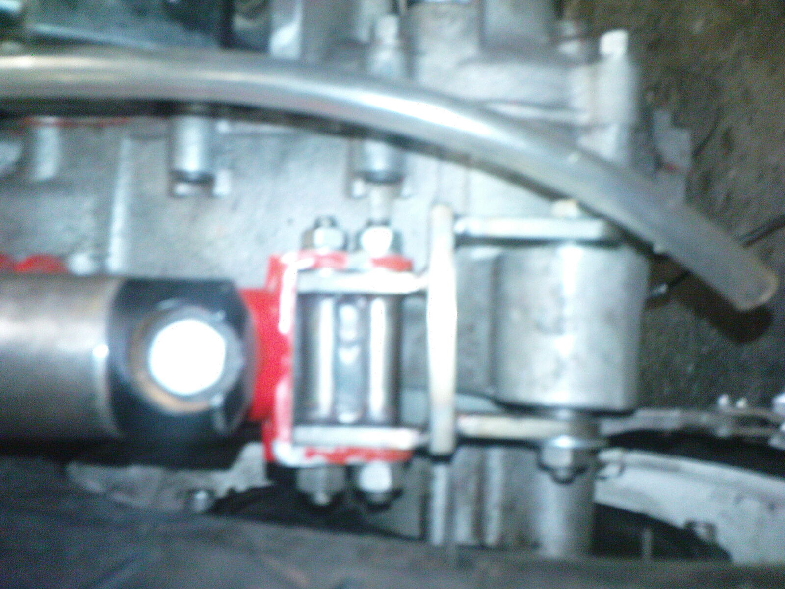

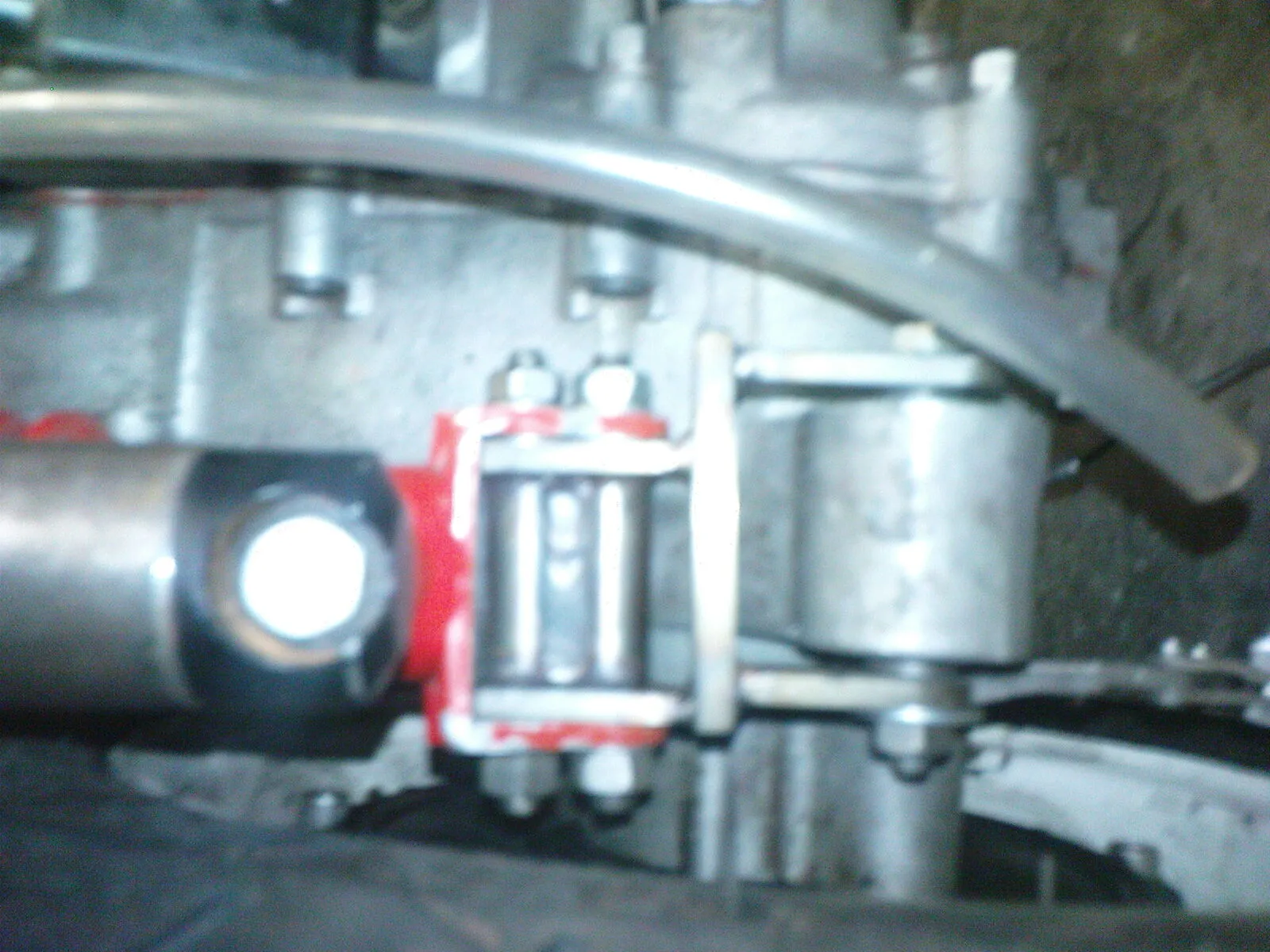

    also bis jetzt sieht das alles gut aus, habe die silentgummis von SIP mit PU 2 Komponenten Harz vergossen. das ist schön hart wird aber auch oft im fahrwerksbereich genutzt. der motor hängt jetzt schön straff im rahmen. überlege auch eventuell das federbein mit PU zu lagern.
    man könnte direkt versucht das loch im pu lager dann an die schrägstellug anzugleichen wodurch der dämpfer schonmal etwas entlastet wird. bilder gibts heut abend.

    Traverse gekurzt,Gummi gewechselt?Schaut nach S&S Satz aus.Kann man nicht das Loch oben für die Aufname des Dämpfers ein wenig nach rechts versetzen?Dann würd auch nicht der Dämpfer so schräg stehen und die Gefahr das der bricht wär auch nicht so hoch.Das mit dem PU Zeug find ich interessant.

    moin, nein kein S&S sondern CNC ;) alles eigenbau bzw auf maß anfertigen lassen.
    das mit dem dämpfer versetzen ist nicht so einfach weil er ja schon sehr na am chassis steht ich ich nicht weiß, ob da noch spielraum ist.
    andererseits steht der dämpfer gerade mal um <3° schräg. man müsste mal versuchen zu berechnen inwiefern das schlimm für die kolbenstange ist. werd ich mch bei gelegenheit mal dran geben.

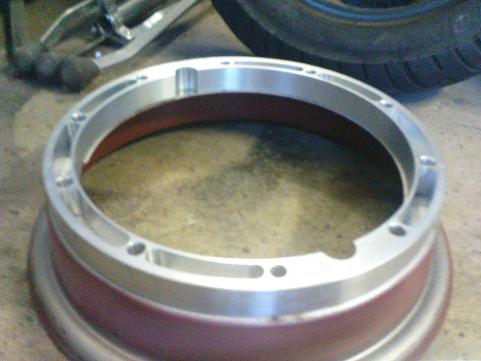

    Welche Felgen hast Du verbaut? Wie breit ist der Innenring? Was ist das für ein Reifen?

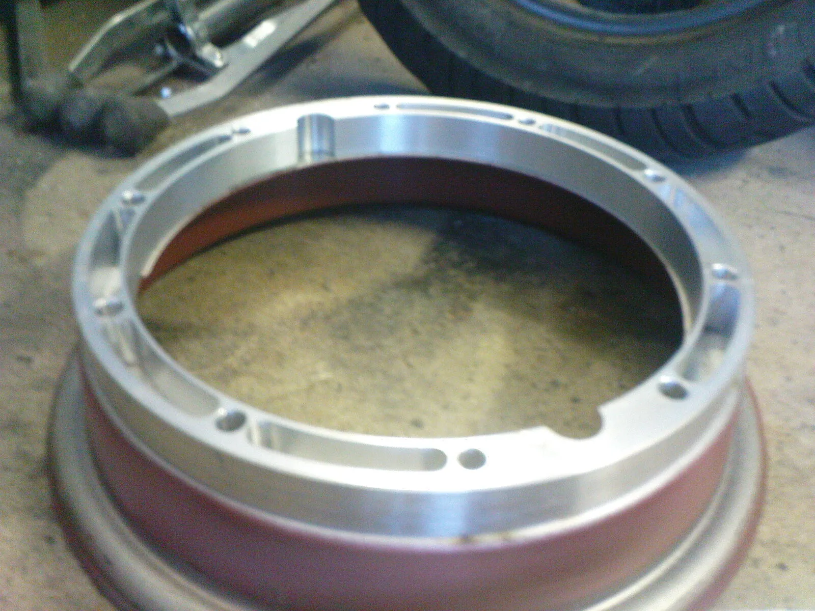

    das sollte nur ein kleiner scherz sein, ich kenn die S&S dinger ja, diese sind CNC gefertigt logo.
    meiner ist eben nicht von S&S aber ebenfalls mittels CNC maschine aber nach meinem wunsch entstanden. fahre 2 aussenschüsseln von der PX und einen 25mm starken abstandshalter damit wird die felge um etwa 40mm breiter. schien mir sinnvoll denn die pelle ist ja auch 40mm breiter.
    reifen ist michelin s1. schwalbe oder heidenau sind natürlich besser aber da mit dem breitreifen das schnelle kurvenkratzen sowieso vorbei ist, dachte ich der tuts erstmal weil billiger.

    klappt das denn problemlos mit dem kupplungsdeckel? ist ja so schon sehr eng. bin jetzt ins gesamt etwa 15mm rüber. habe noch etwas zurückkorrigiert weil ich das silentgummi nicht so arg kürzen wollte.
    mal sehen was der dämpfer davon hält. werde aber auf kurz oder lang am dämpfer arbeiten irgendwas muss da ja gehen.

    so es geht weiter,
    der schräge dämpfer geht mir übelst auf den zwirn! da muss was passieren.
    ich werde nun einen handelsüblichen bitubo umarbeiten und mir einen adapter fräsen der den versatz ausgleicht. da ich durch direkte montage des gummiblocks ohne distanzmutter etwa 55mm an länge gewinne, kann ich mir einen adapter bauen und somit den versatz nahezu völlig ausgleichen wie ich hoffe.
    dadurch, dass der bitubo auch etwa 1,5cm weniger umfang in der mitte hat, sollte das auch mein problem des reifenkontakts bei ausgleich der schräglage lösen.
    ich hab mir da mal was gezeichnet und werd mich da nächste woche mal drangeben. könnte man eventuell wenn es klappt mal als kleinstserie für interessenten einplanen ;)

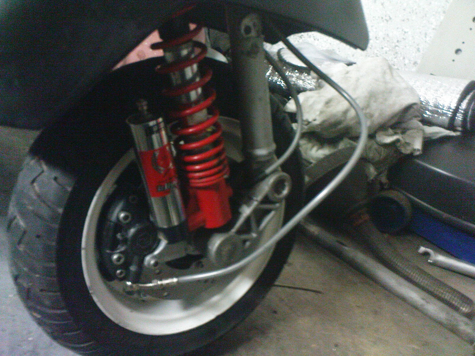

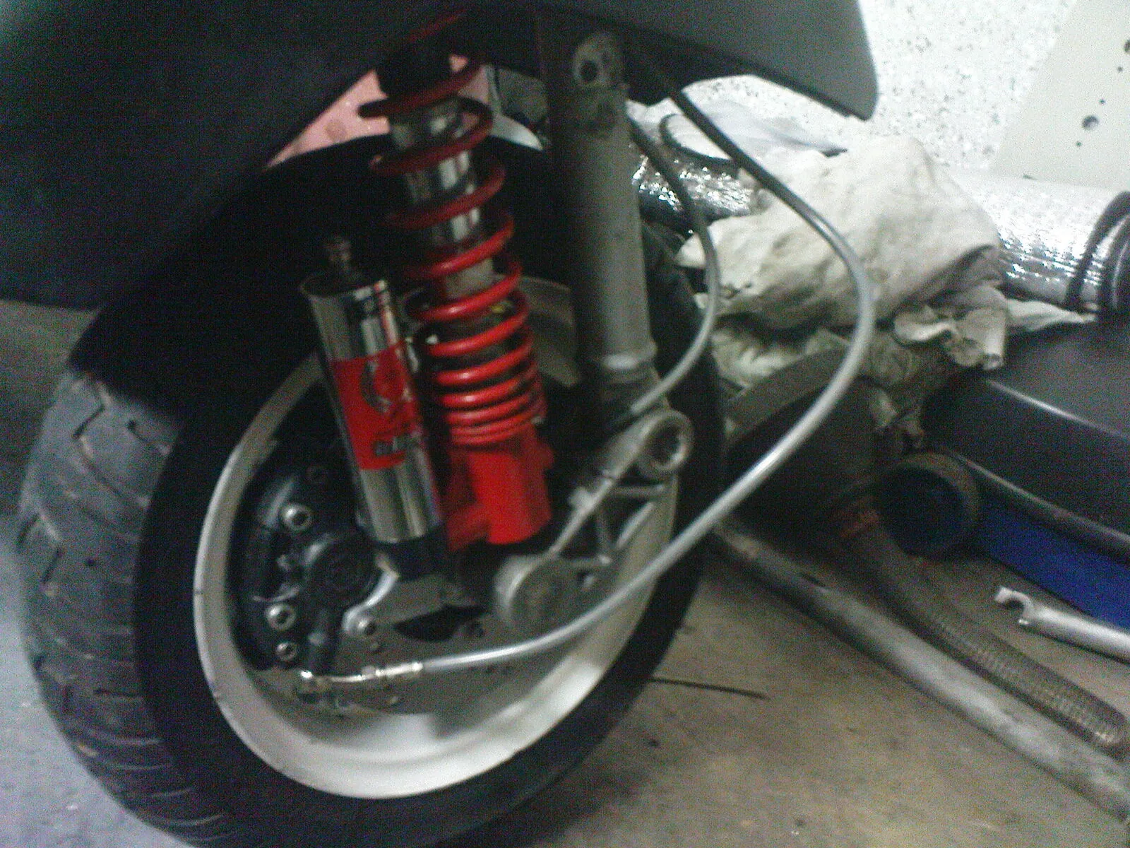

    So, heute hab ich dann endlich mal den Adapter fertig gemacht! Das Federbein steht jetzt nurnoch minimalst schräg ich denke, das wird so klappen!
    Scheibenbremse vorne ist auch endlich tutto kompletto zusammengestrickt!
    bilder sind leider nich so toll weil wegen nur handy dabei gehabt und zu faul nochma reinzugehen ;)
    wenn einer was wissen mag, einfach löchern :D

    Oh je,ich hoffe das ist stabiler als es aussieht.Auch die Rennleitung wird das sofort als nicht Orginal identifizieren.Tüv kannste vergessen.Warum hast du ned oben ein Versatzstück gebastelt das keiner sieht?So kannste das ned lassen. :-2
  • mottin86
    1,155
    213
    heinsberg
    px 80 alt
    • December 14, 2010 at 00:52
    stabiler als es aussieht?! mal ehrlich... da häng ich dir nen v8 dran auf! das sind 3mm kehlnähte an 5mm dickem v4a mit zusatz geschweißt.
    wie soll man denn oben was versetzen? der dämpfer liegt doch fast komplett am rahmen an, soweit ich das in erinnerung hab sind da etwa 8mm luft odersowas.
    und ich glaub mit sowat bekommt man eher nen tüv segen als mit nem 20mm schrägen dämpfer ;)
    eventuell wird derspaß auch nochmal aus alu gefräßt jenachdem ob ich da lust und laune zu hab :D
