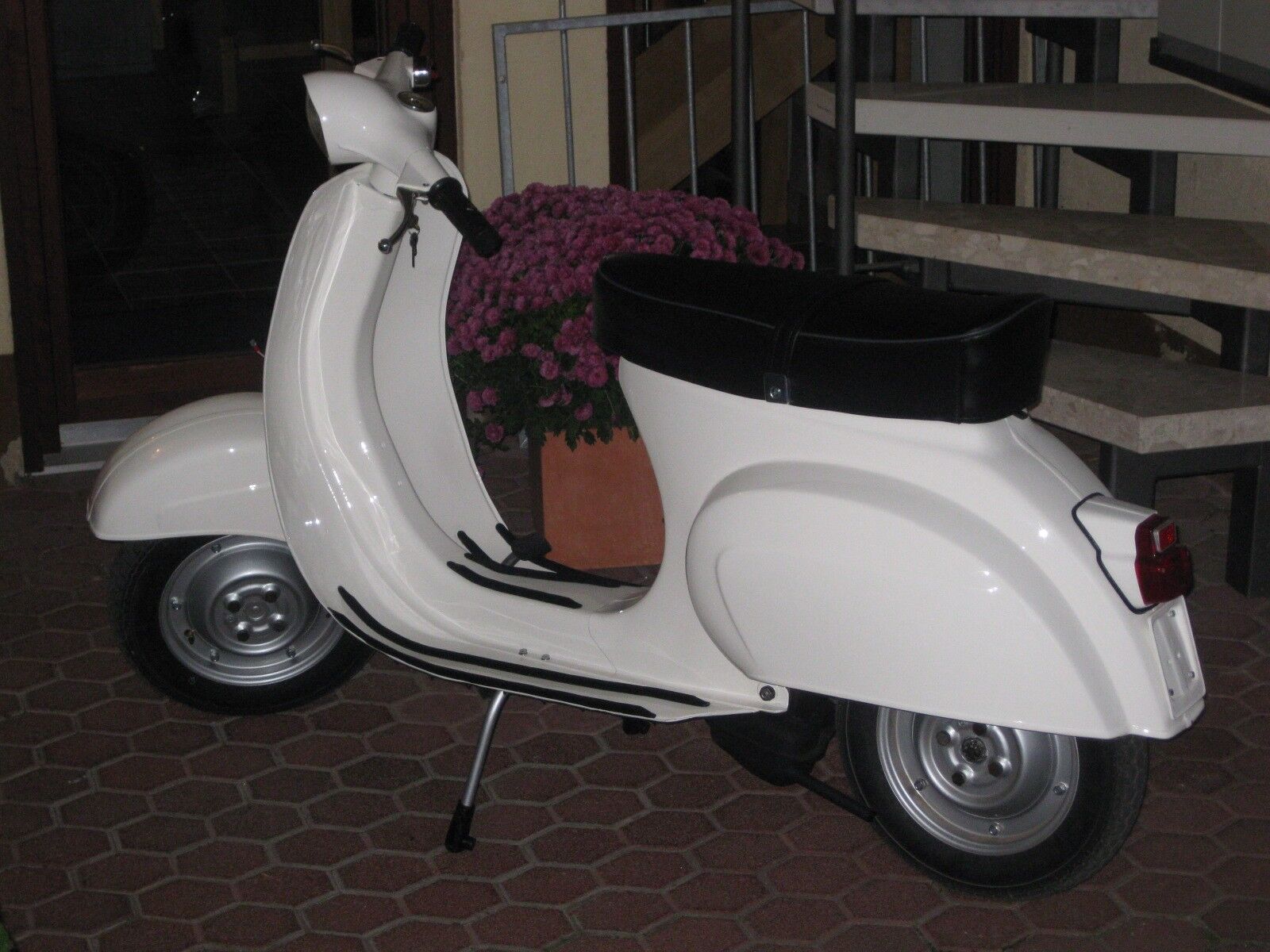

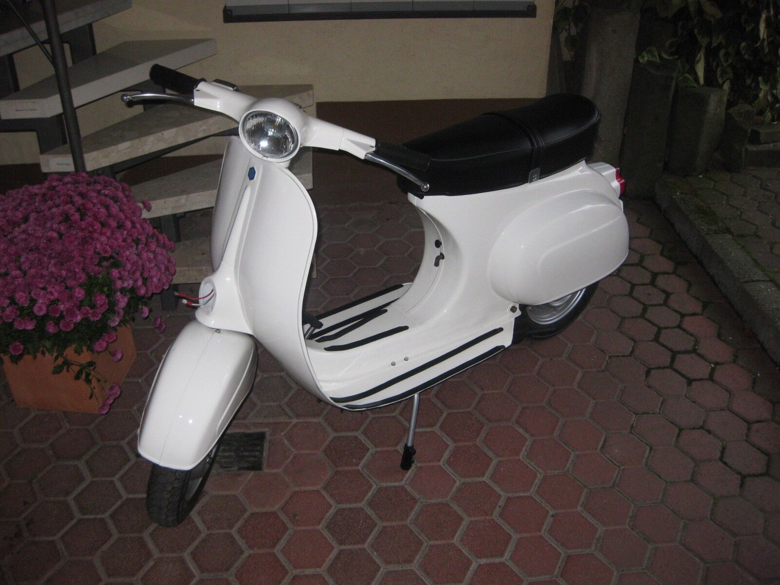

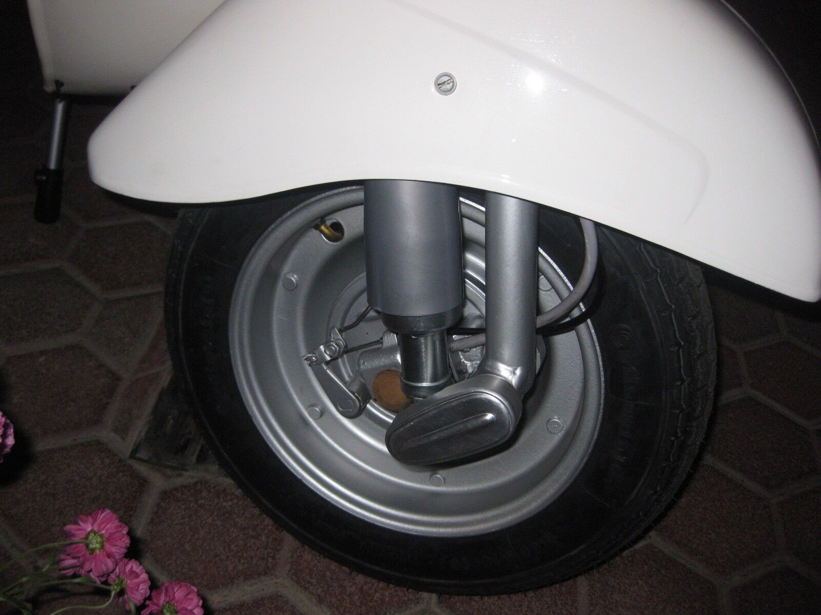

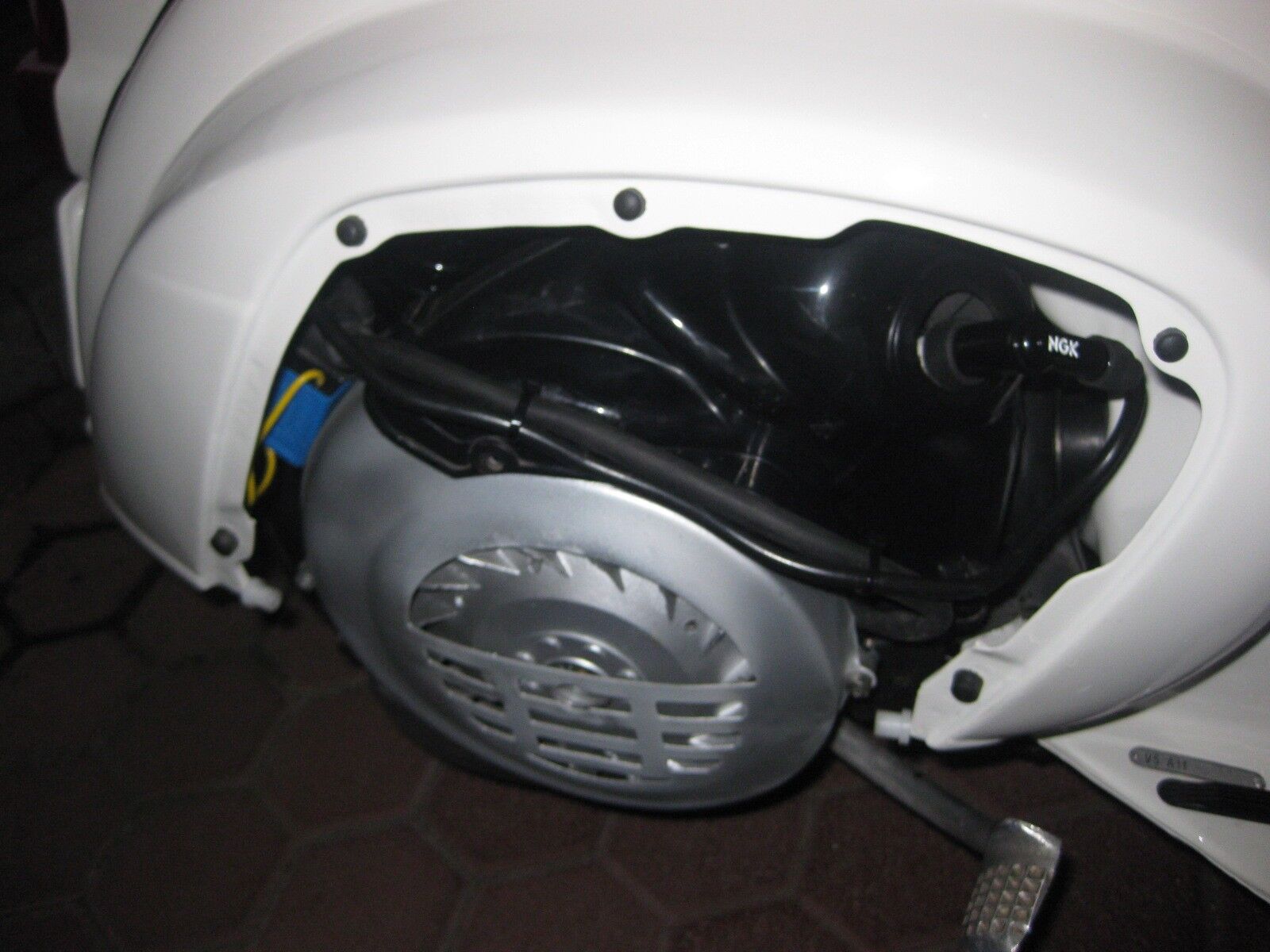

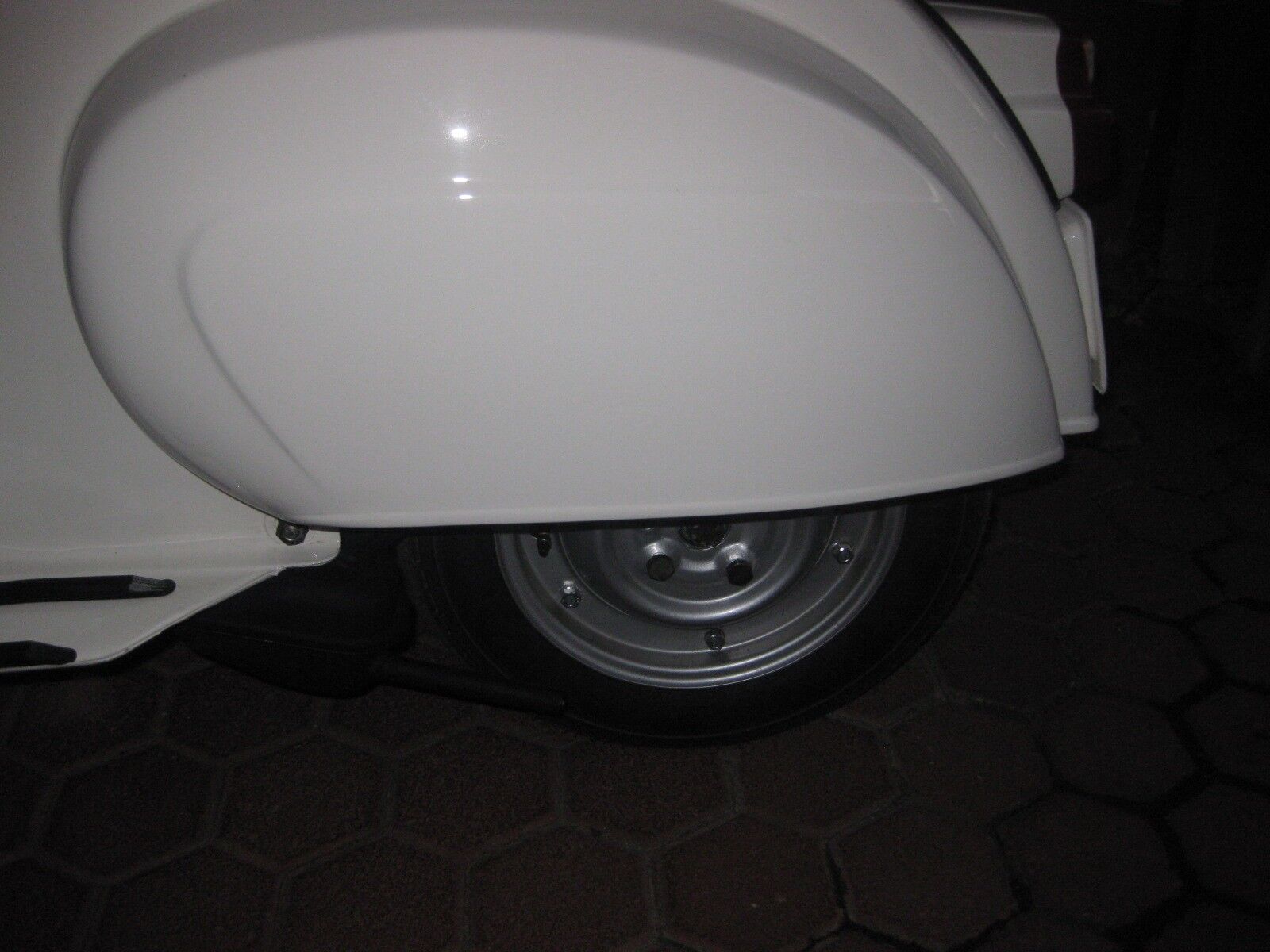

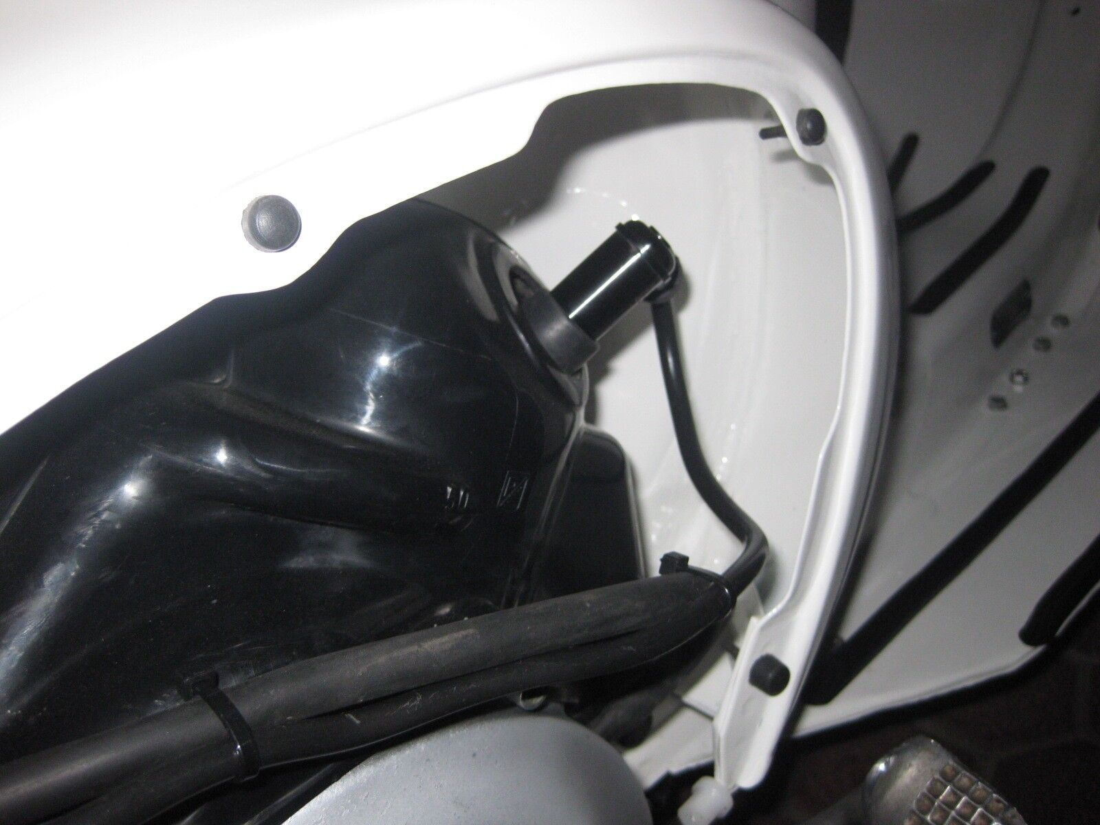

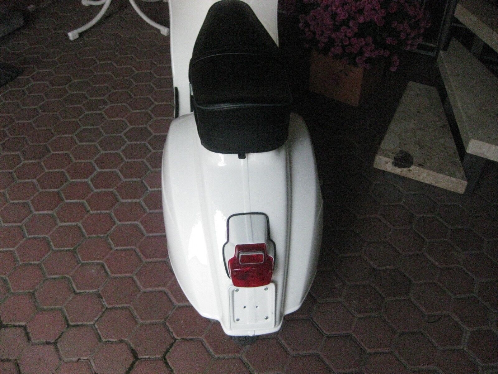

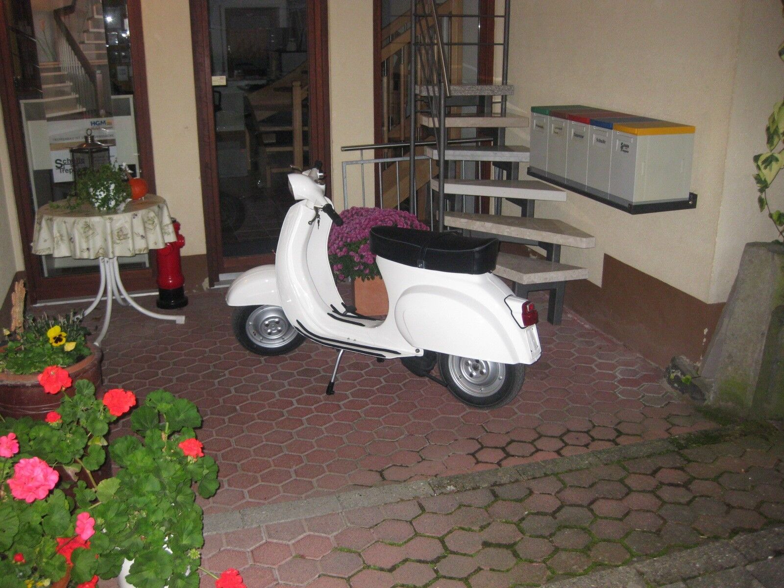

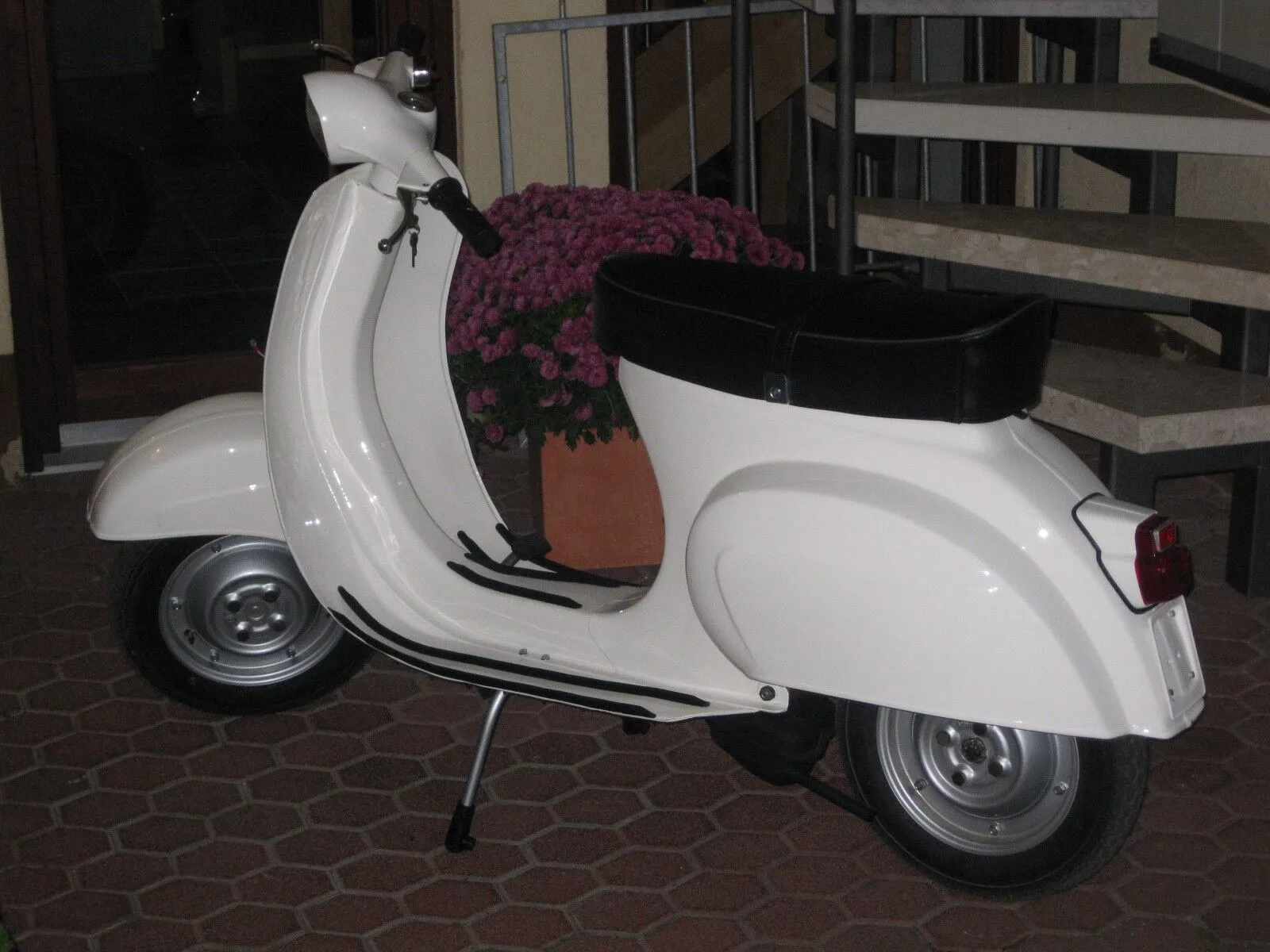

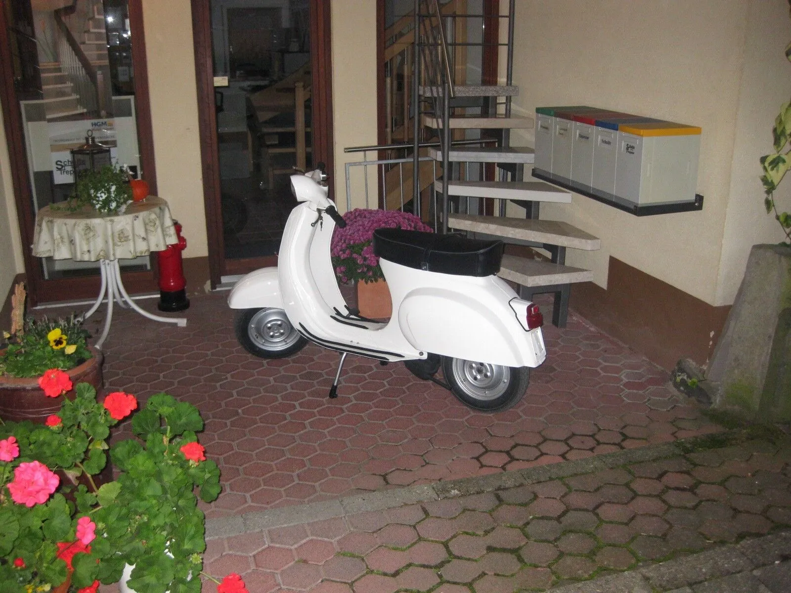

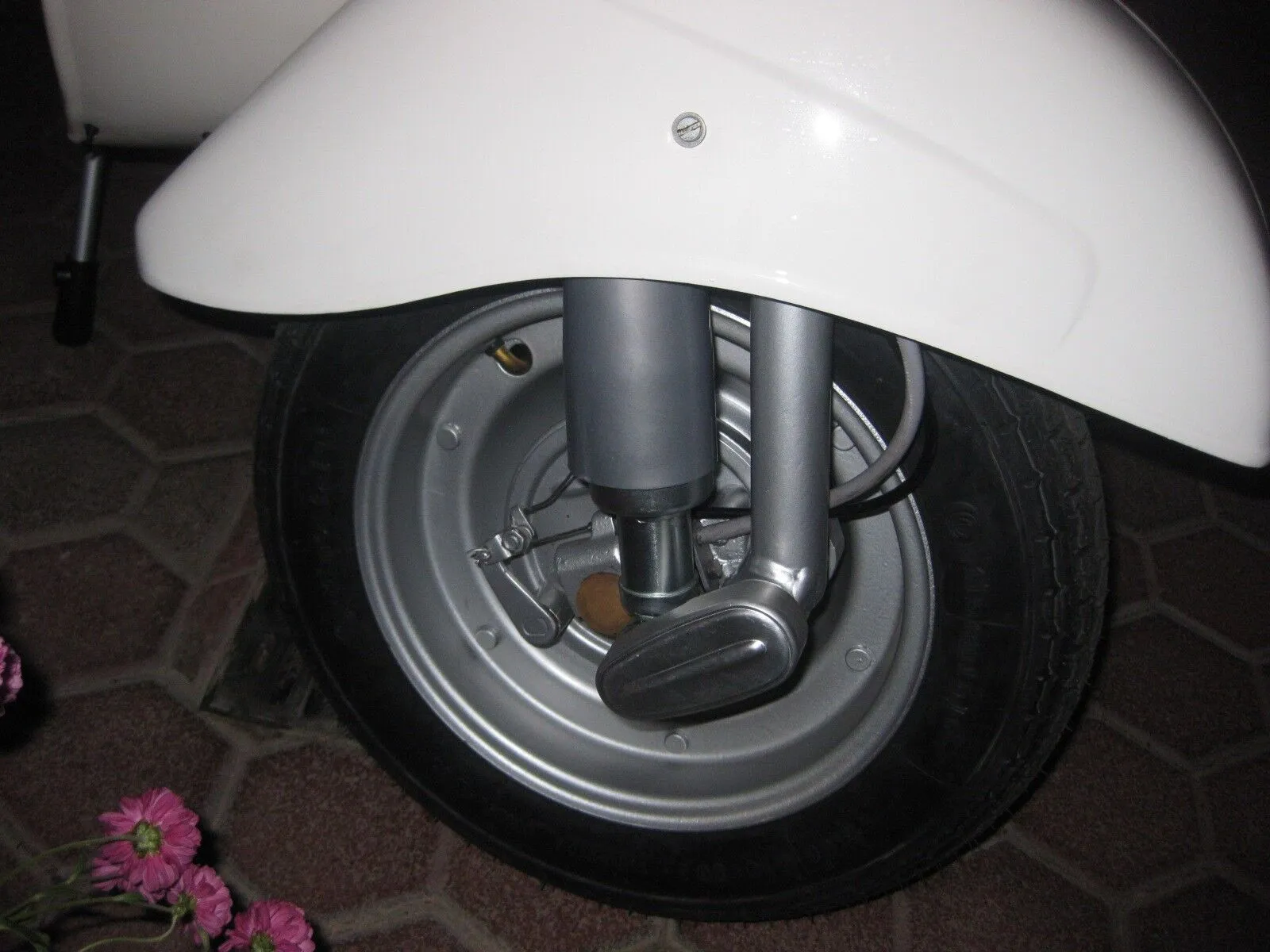

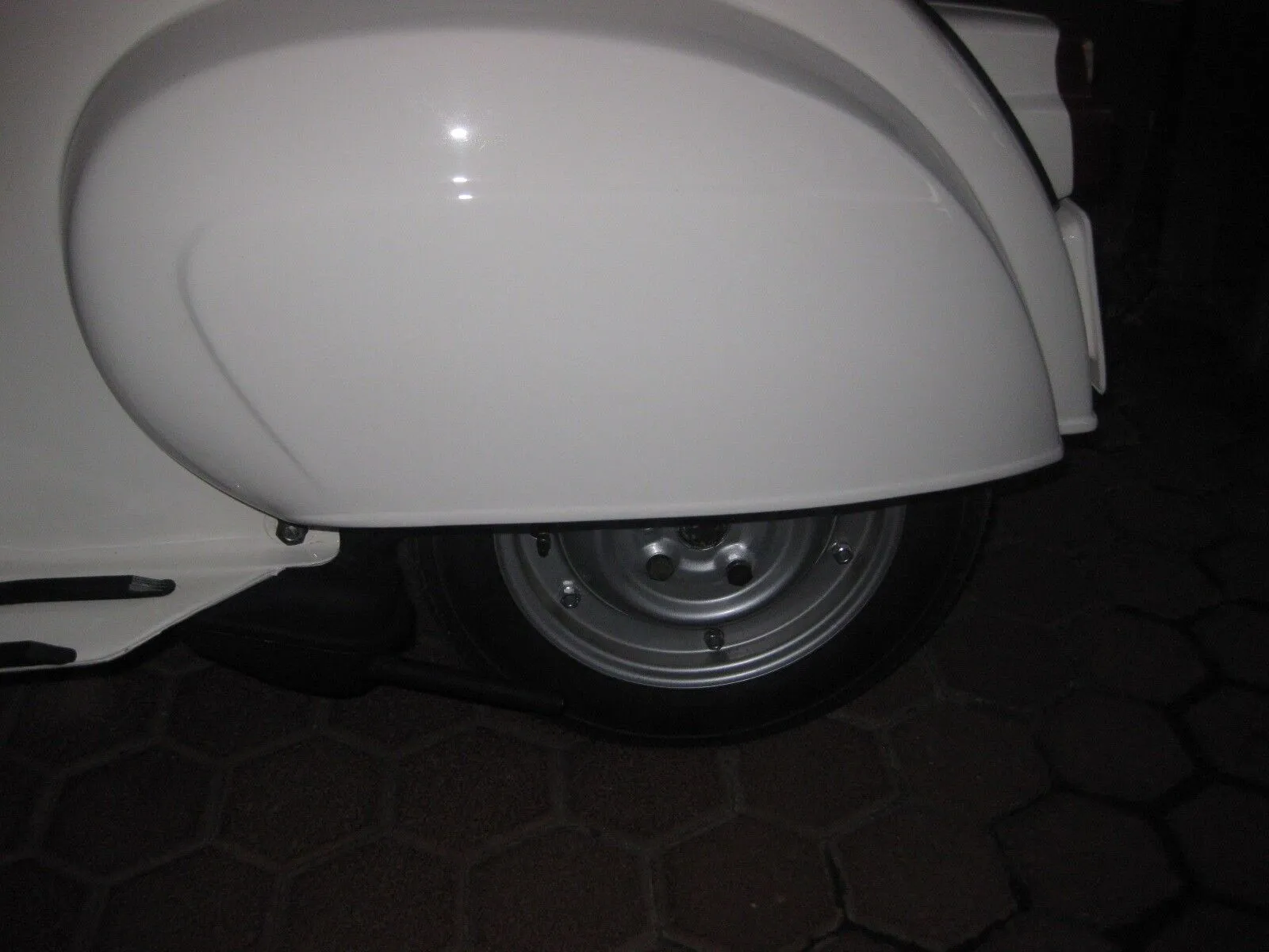

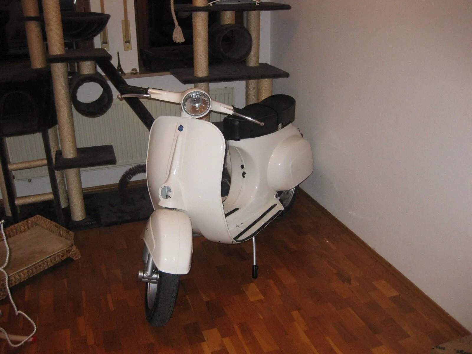

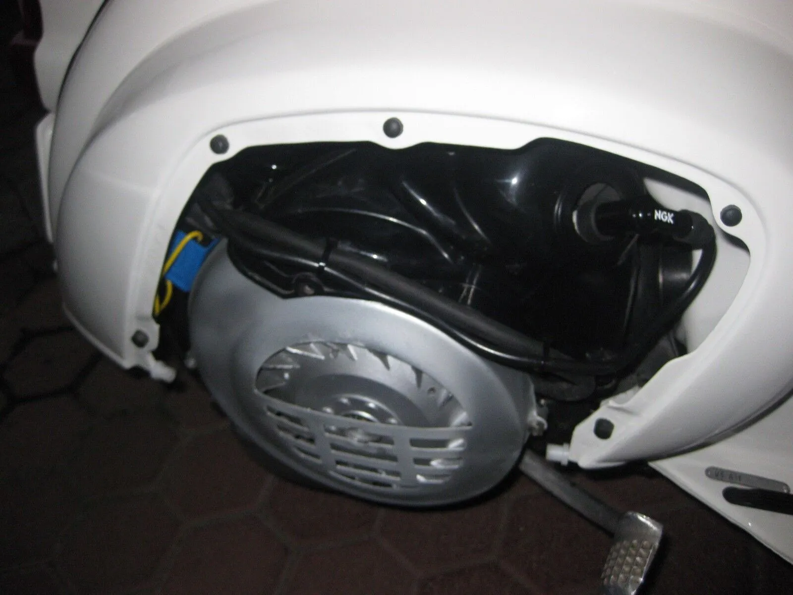

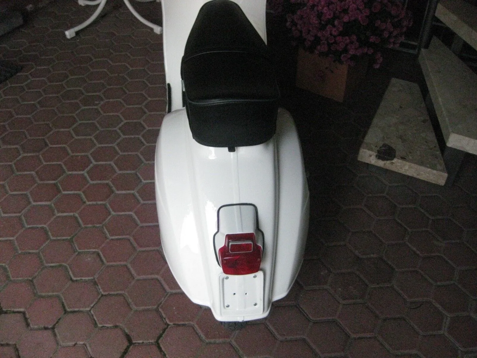

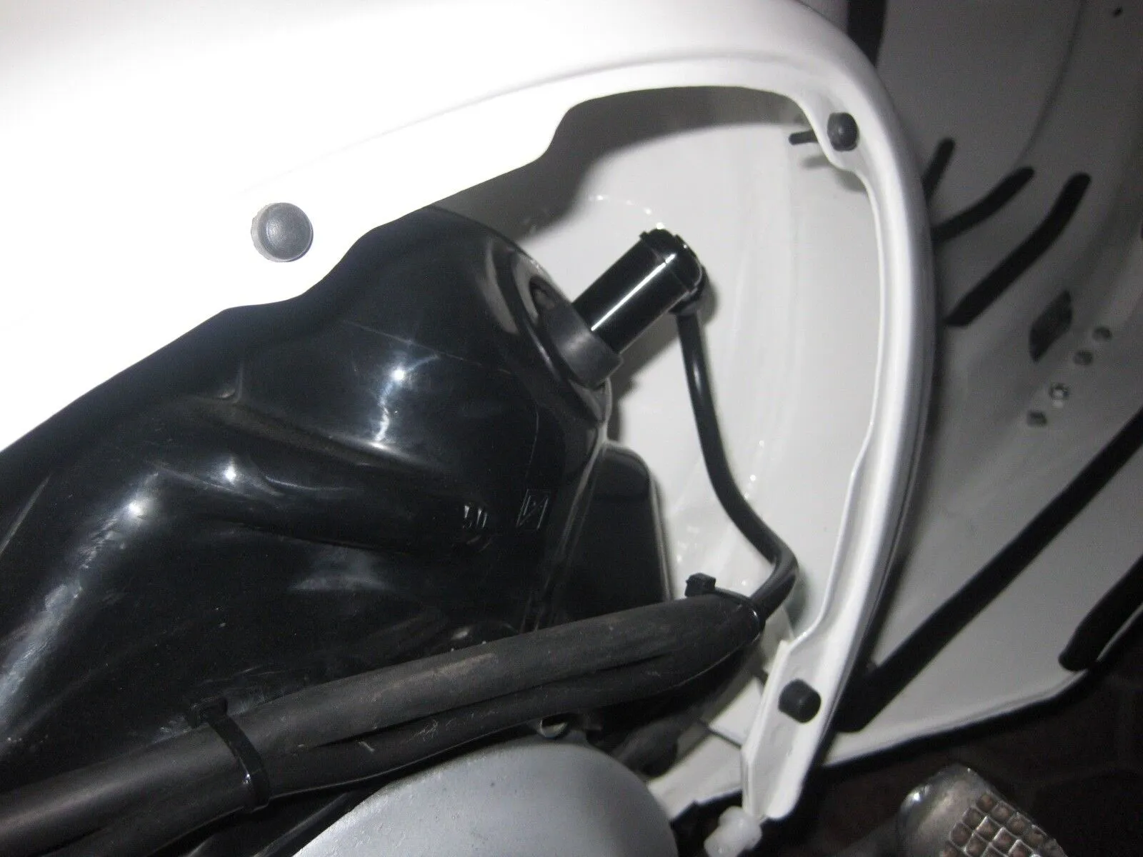

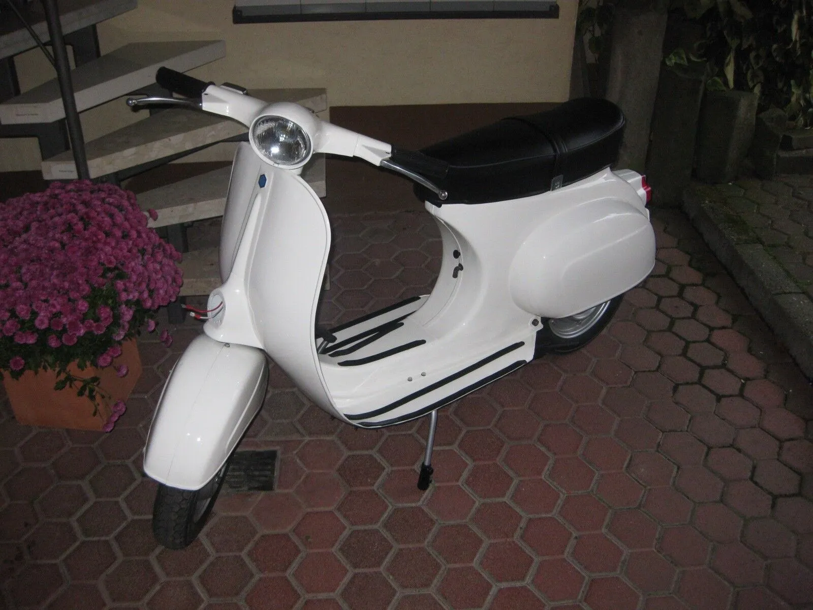

    So bis auf ein paar Kleinigkeiten ist sie fertig, läuft einwandfrei!!!

    • October 22, 2010 at 19:46
    • #85
    naja viel zu sagen gibt es dazu ja nicht.
    sieht einwandfrei aus, läuft top und könnte glatt frisch vom Band gelaufen sein :)
    wirklich sehr sehr geil :)

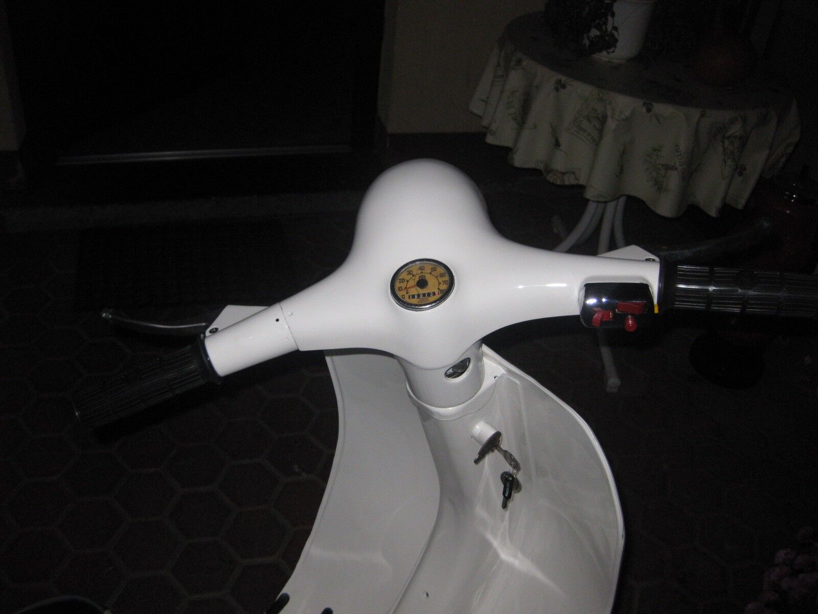

    • October 22, 2010 at 20:56
    • #86

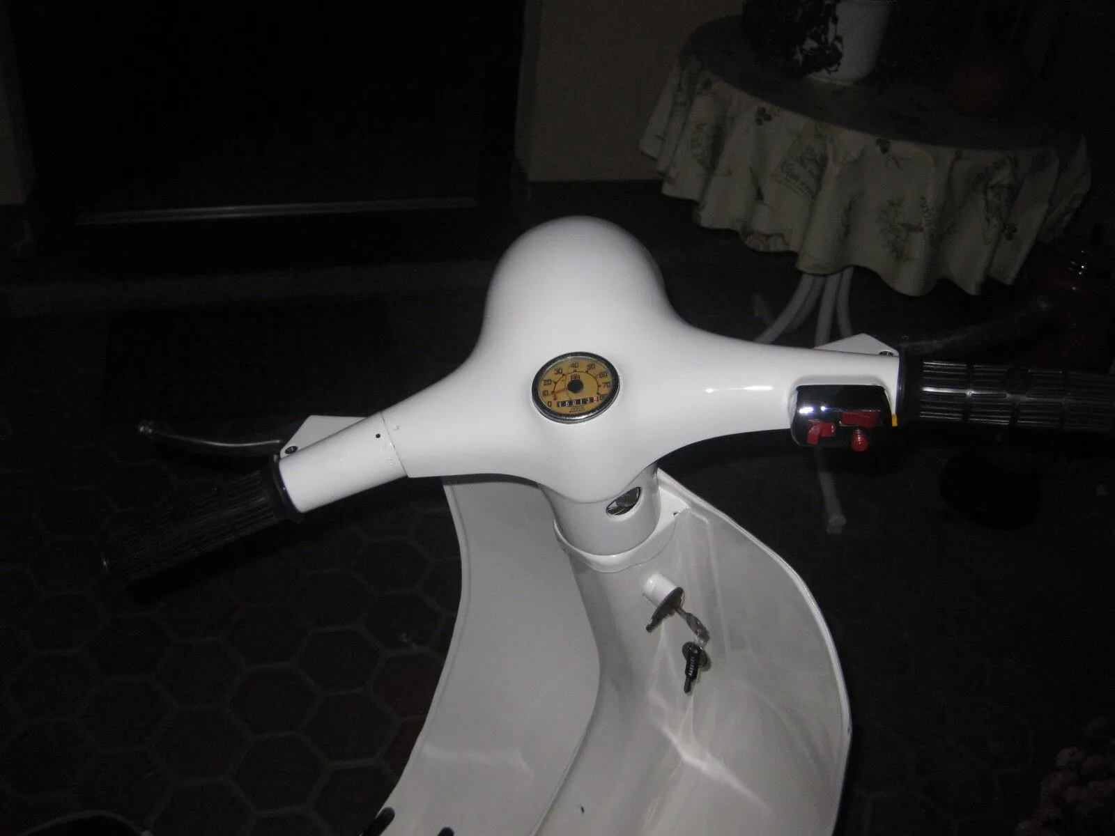

    Moin,
    sieht schick aus. Super find ich den alten Tachon im perfekt weiß lackierten Lenker. :thumbup:
    Was istn das fünr nen Schalter, Blinker seh ich nicht.
    Hat dein Roller Fernlicht?

    • October 22, 2010 at 21:58
    • #87
    Schalter ist für Blinker gedacht, bin mir noch nicht sicher ob ich die Lenkerblinker wieder dran mache. Darum dieser Schalter!

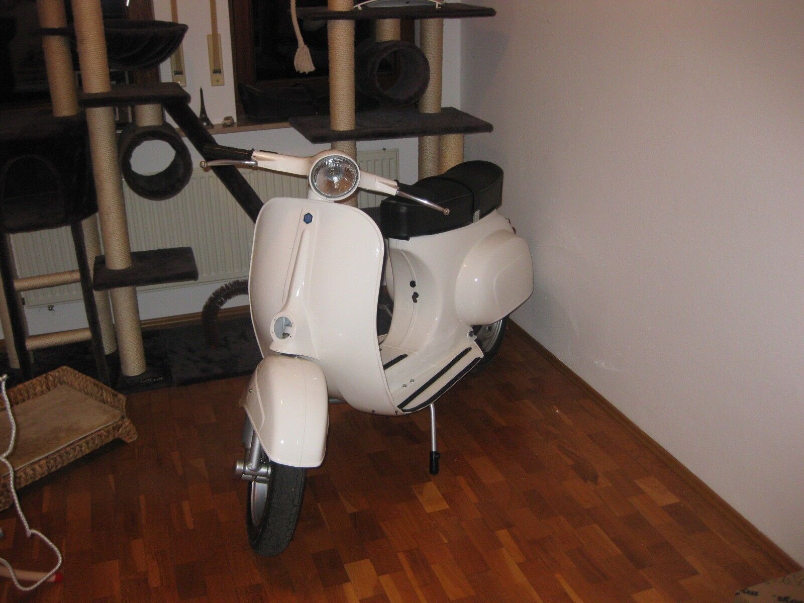

    • October 23, 2010 at 02:34
    • #89
    Angesichts des ambitionierten Katzenwellnessparks im Hintergrund würde ich mir Kratzschutzmaßnahmen für die Sitzbank überlegen.

    • October 23, 2010 at 05:59
    • #90
    Ja da muss ich mir noch was einfallen lassen,!!!

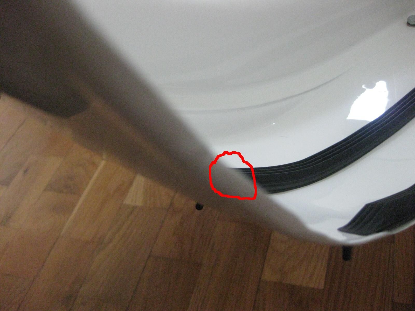

    • November 1, 2010 at 12:43
    • #98

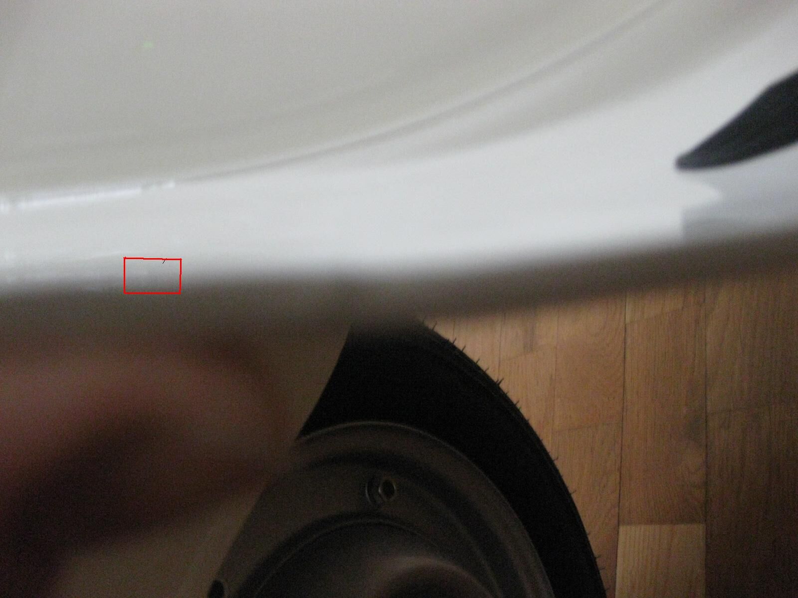

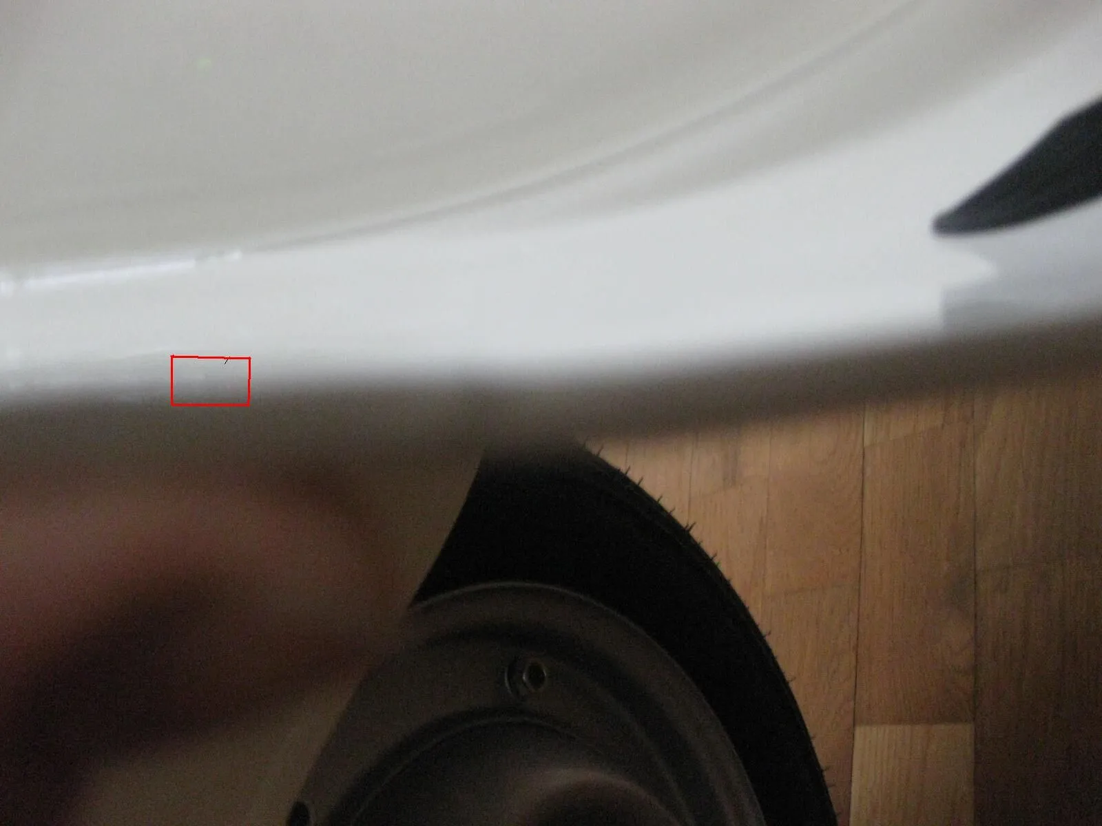

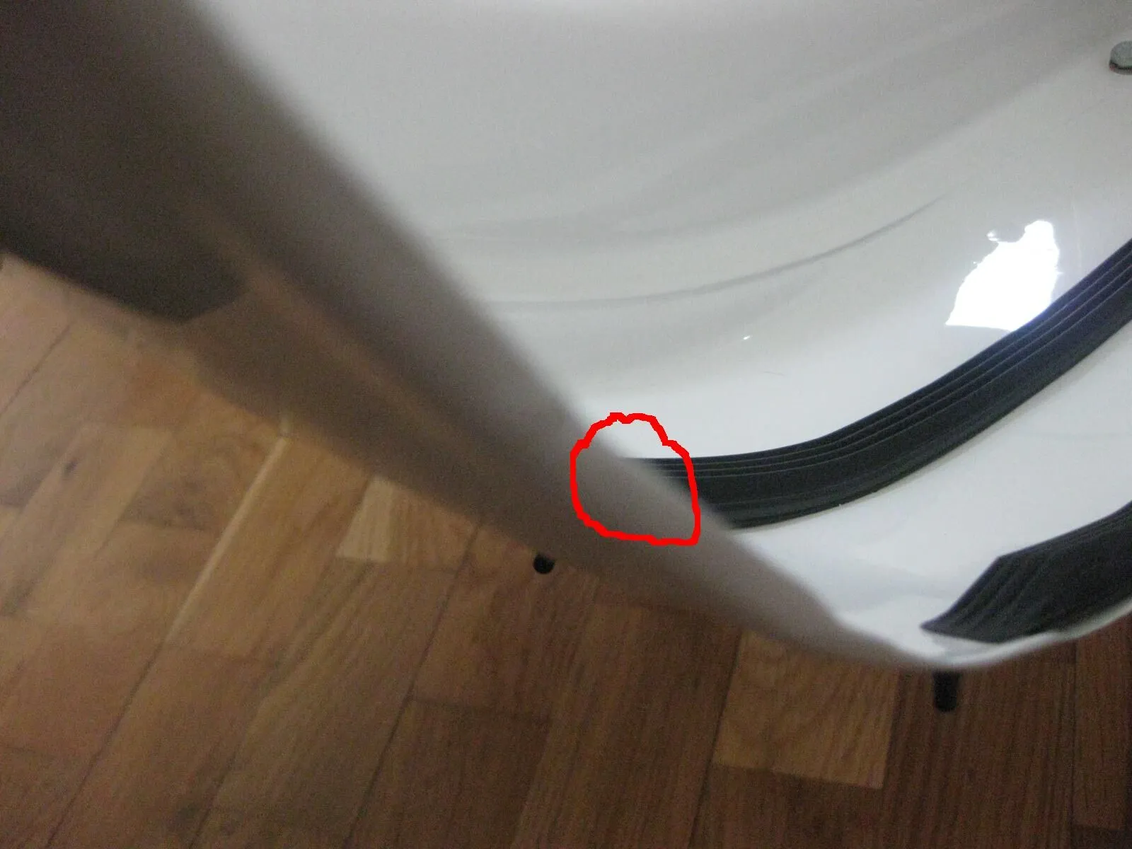

    Ich habe einen kleinen Riss ca.2mm im Blech an der Beinschildkante entdeckt, habe ich sicher nicht gesehen beim schweissen :-1
    Man kann ihn auf dem Bild nicht erkennen, aber an der markierten Stelle befindet er sich!
    Frage! Was kann man da jetzt noch dran machen? Ich denke das es sicher weiter reissen wird oder? :+5
    Ich scheiss mir gleich in die Hose vor lauter ärger über meine Dummheit

    • November 1, 2010 at 16:43
    • #99
    Nimm nen kleinen Bohrer und bohr am ende des Risses ein kleines Loch. So kann er nicht mehr weiter einreissen, die 2 mm kannst dann mit nem Kantenschutz überdecken.
    Gruß Mo

    • November 1, 2010 at 20:18
    • #100
    Ja die Idee hatte ich auch schon, aber das Loch würde ich dann auch gerne wieder verschliessen, da gibt es doch irgend so ein Flüssigmetall oder so, ist das was? Weiss jemand welches Zeug am besten ist!
    Am liebsten würde ich ja einen Schweisspunkt drauf machen....
