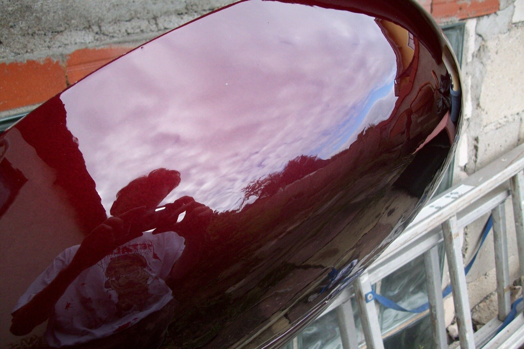

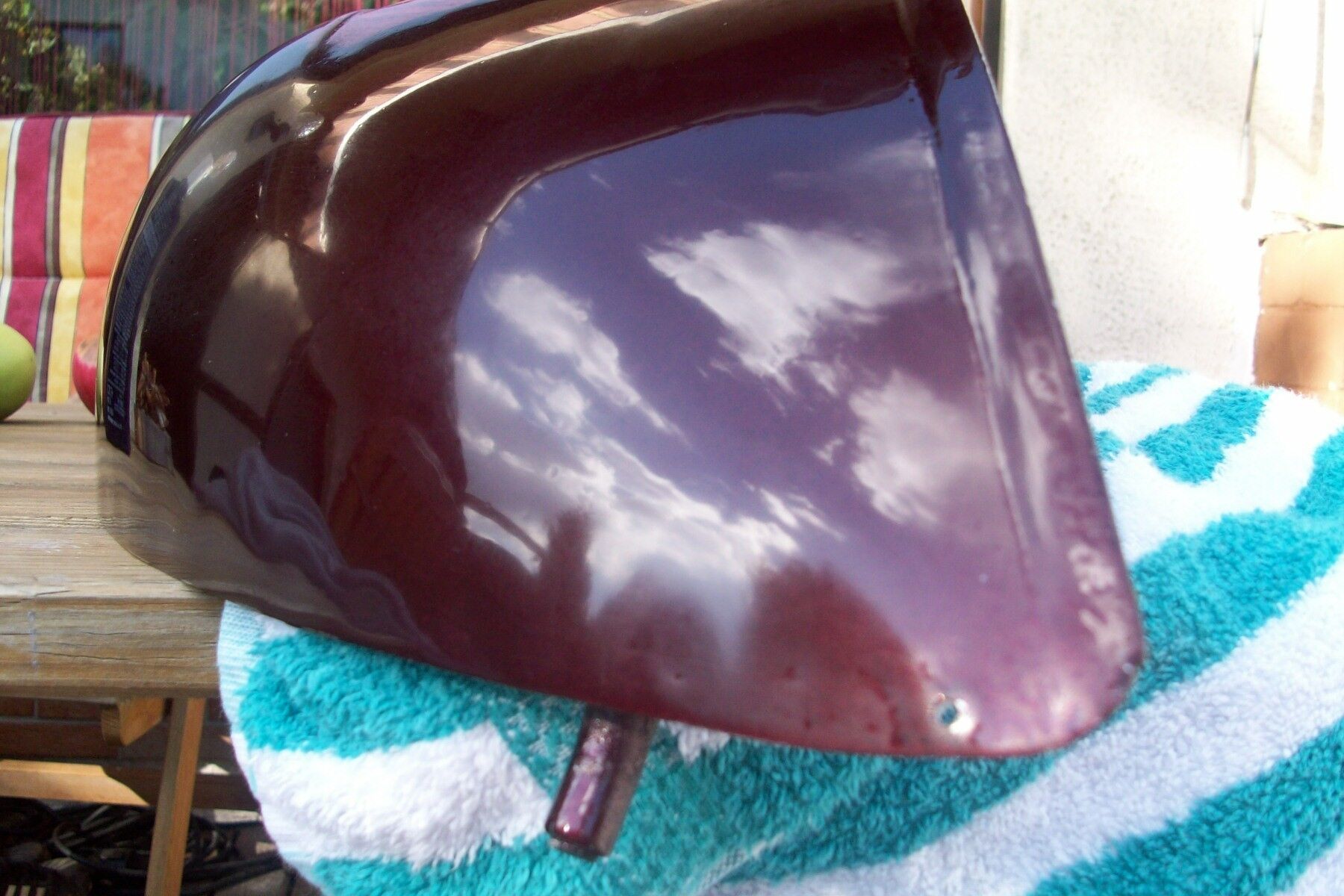

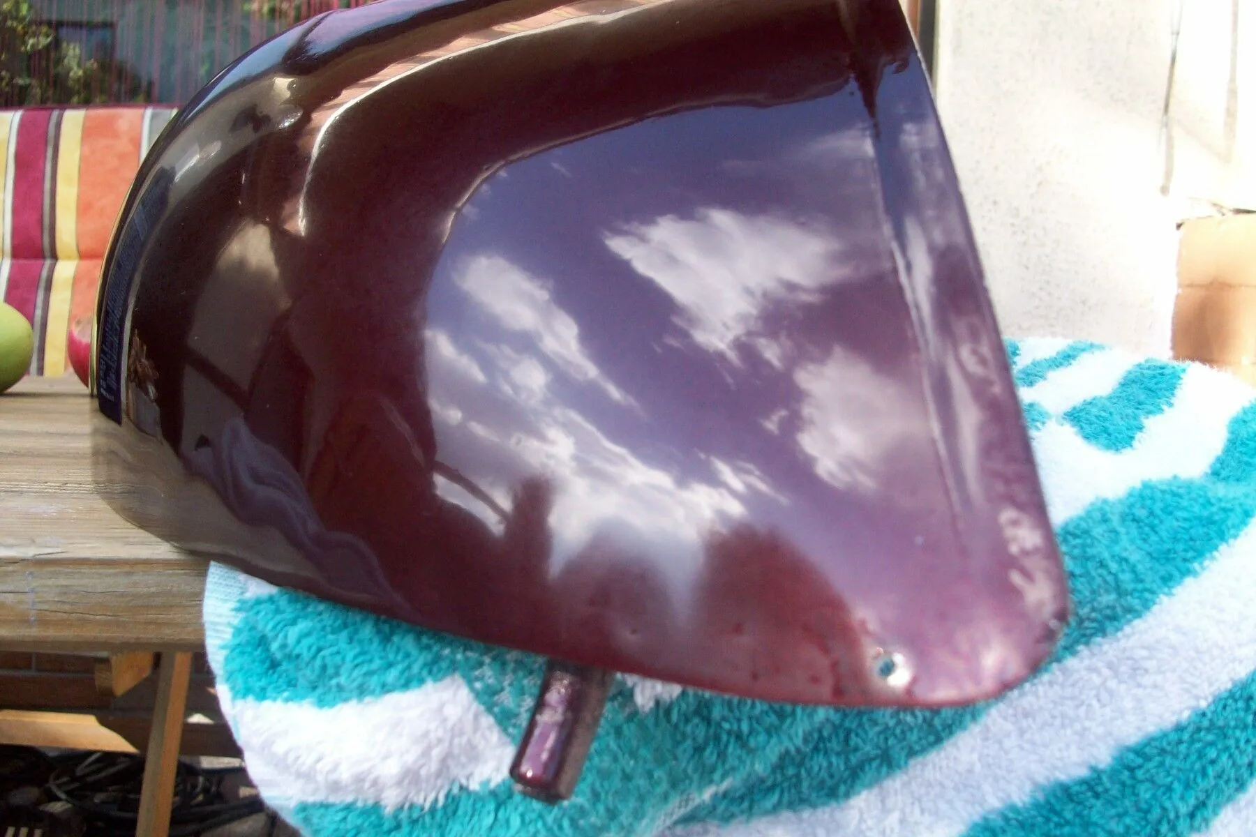

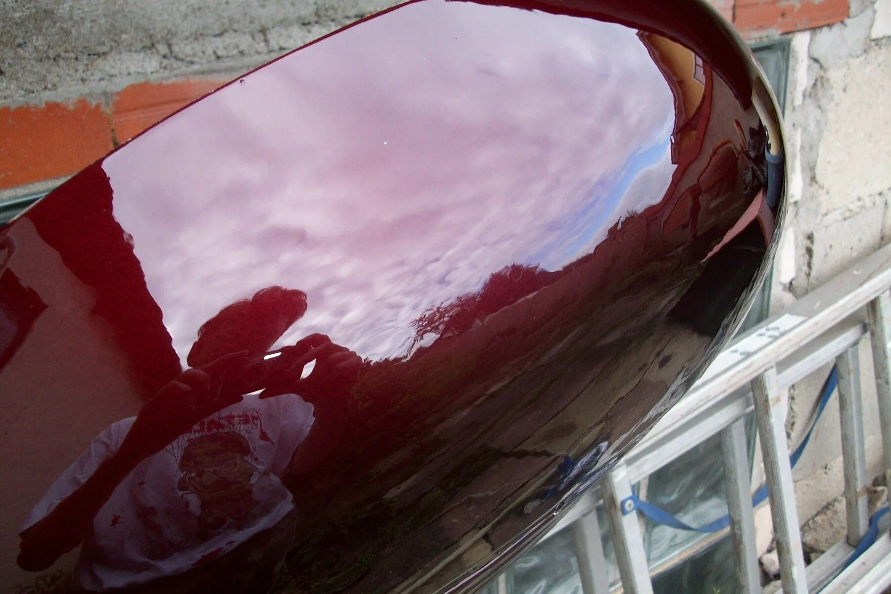

    hab jetzt eine backe abgeschliffen und neu mit klarlack drüber gespritzt.
    und diesmal ist es auch schön glatt geworden.
    das heißt jetzt für mich den ganzen rahmen nochmal glattschleifen. was für eine :+1 arbeit.
    dafür hab ich dann die nächste woche zu tun.
    Aber wen der Rest so wird wie die Backe lohnt sich das auf alle Fälle. Sieht deutlich besser aus!

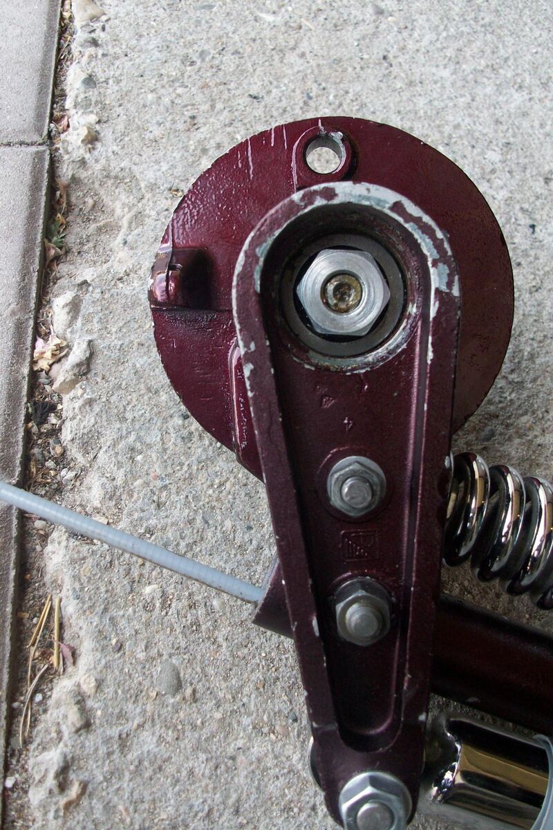

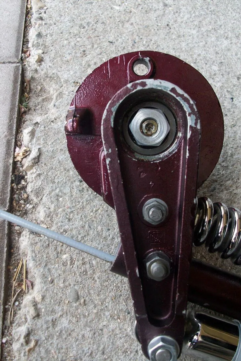

    so jetzt mach ich hier auch mal weiter.
    der frust ist weg und der winter auch. und ich hab jetzt alles beim lackierer gehabt und nun kann sich das sehen lassen.
    allerdings hat er nicht so abgeklebt wie ich das wollte und den unteren lagerring vom lenklager mitlackiert.
    muss ich die farbe das jetzt rauskratzen oder läuft sich das ein?
    auch beim zusammenbau der schwinge hab ich noch ne frage.
    kommt beim der vorderradachse ein sicherungsblech unter die mutter oder nur der distanzring? (siehe bild)

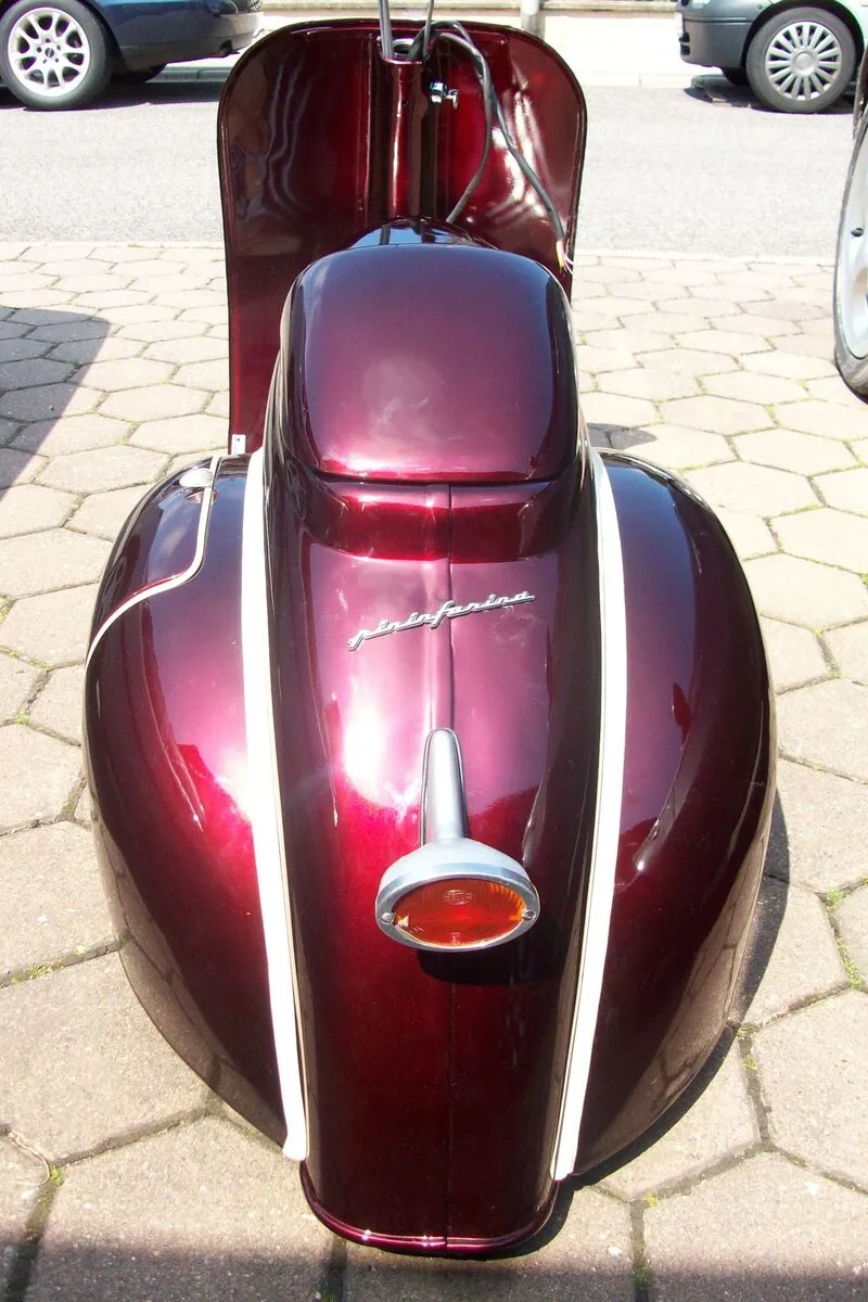

    • June 4, 2011 at 23:45
    • #28

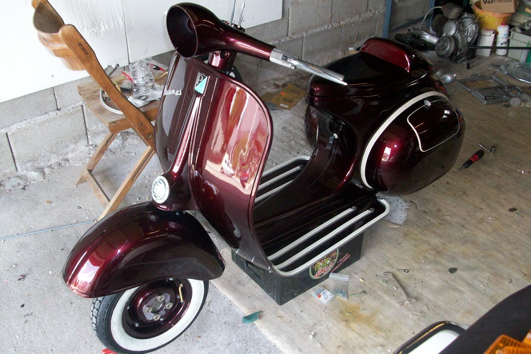

    ich reich jetzt mal zwei bilder nach.
    hab mal angefangen ein paar zierteile ranzuschrauben.
    morgen mach ich mich über die lenkstange zu montieren.
    hab schon bammel vor den geteilten kugellagern für die lenkkopflager.

    Die Farbe ist echt der Hammer!

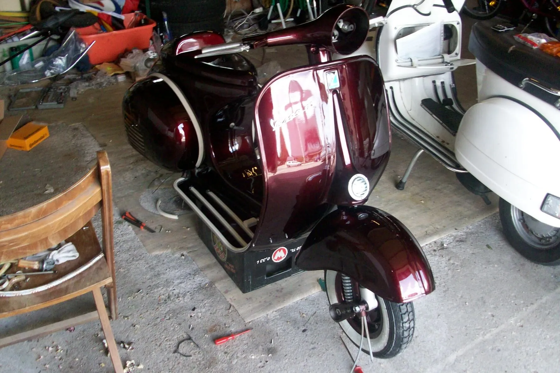

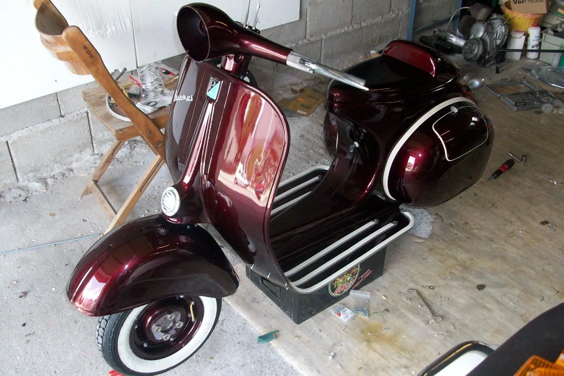

    • June 9, 2011 at 21:38
    • #34
    nun ist auch die lenkstange drin und es war gar nicht so schwer wie ich gedacht habe.
    mit fett auf den lagerscheiben die kugeln fixiert und rein damit. ging soger allein ohne unterstützung.

    die karre kommt gut rüber !!!!
    das einzige was mir nicht gefällt ist die sitzbank
    SUCHE.......PX 125 SIP Road 2.0
  • Wolfgangf
    201
    34
    Pinsdorf
    Primavera, Sprint Veloce 150
    • June 10, 2011 at 07:04
    • #36
    Das schliesse ich mich an; die Farbe ist SEHR schön!

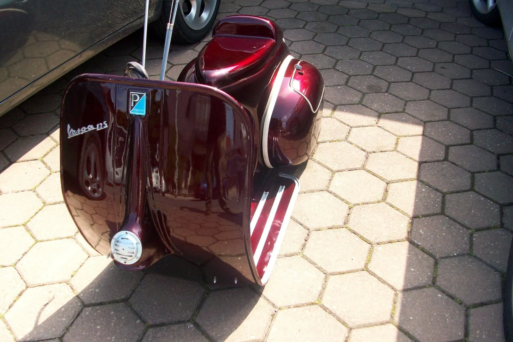

    • June 10, 2011 at 18:39
    • #39
    also geplant ist die sitzbank in rollerfarbe und natürlich mit polster in passend weiß dazu.
    das hab ich noch nicht und muss es mir erst anfertigen lassen. aber das wird mit sicherheit eins der letzeren teile die verbaut werden.

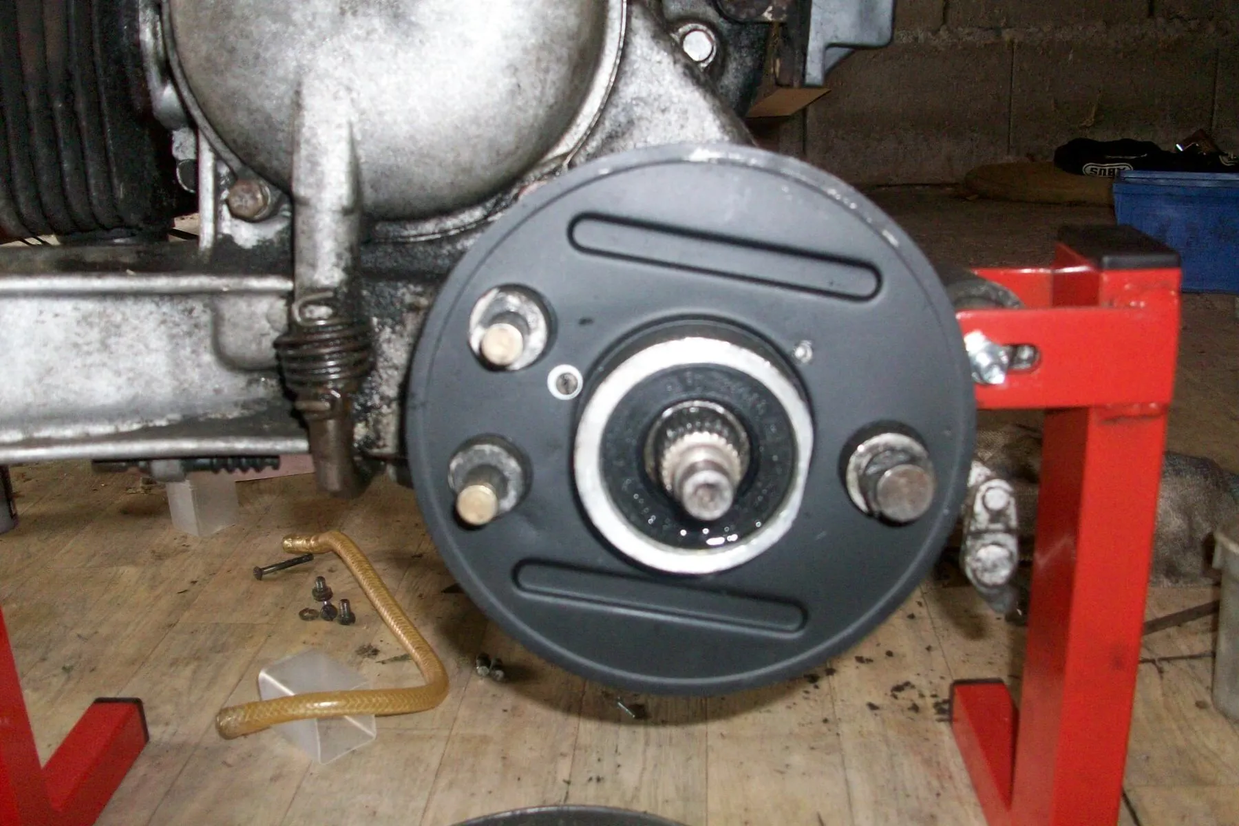

    heut hab ich mich über die elektrik gemacht(soweit wie möglich). den lichtschalter angeschlossen und auf durchgang geprüft. scheint alles zu funktionieren.
    nur wen ich die hupe betätige kommt es zu wackelkontakten. werd wohl noch ein bischen die farbe abkratzen müssen damit das gehäuse kontakt hat.
    auch mit dem motor hab ich mich beschäftigt. es kommt ein px125 motor rein. erstmal so wie er ist.
    mal schaun wie das dann mit der übersetztung läuft wegen der 8"
    laufen tut er. mal kurz probiert auf dem ständer.
    und auf 8" umgebaut.
    dazu habe ich den schmutzfang heut auf der arbeit im durchmesser um ungefähr 25 mm gekürtz damit die trommel drüber geht und nicht anstreift.
    dann sandgestrahlt und schwarz anlackiert. brauch jetzt nur noch die bremsbeläge. die aufnahme für die felgen hab ich aus dem orginal motor.
    mit montierten reifen schleif auch nix an der kupplung. scheint alles gut zu laufen.
