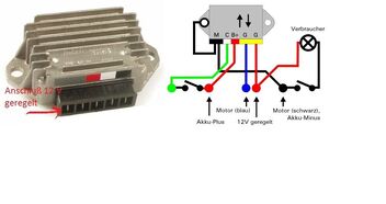

    So ist bei mir (3Polig) der äußerste mit der beschriftung G.
    Sollte bei dir ebenfalls der äußerste sein.
    Nicht wundern, der SChaltplan ist Spiegelverkehrt! Allerdings bin ich der Meinung das du ja auch direkt an die Batterie gehen kannst, oder zieht das AddonV auch im Stand Strom?

    ... und das ist 'C' wie auch im Plan von Kollege vespa76 zu sehen ist :P bei 'G' hast du nur Spannung wenn der Motor läuft und direkt an die Batterie würd ich mir dieses AddonIRgendwas auch nicht klemmen

    • September 1, 2010 at 21:21
    Ich habe das Teil an G angeschlossen. Ich produziere den nötigen Saft ja durch ankicken bzw. E-Starter.
    Das AddonV braucht ja bei stehendem Motor keinen Strom.
    Bei Batterie kann man auch C nehmen.
