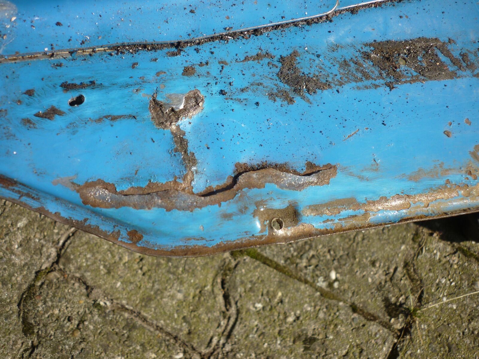

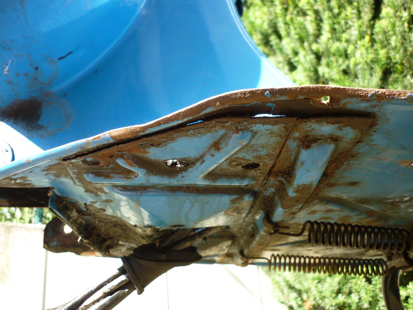

    Riss im Trittblech, die typische Krankheit. Was tun? :+5

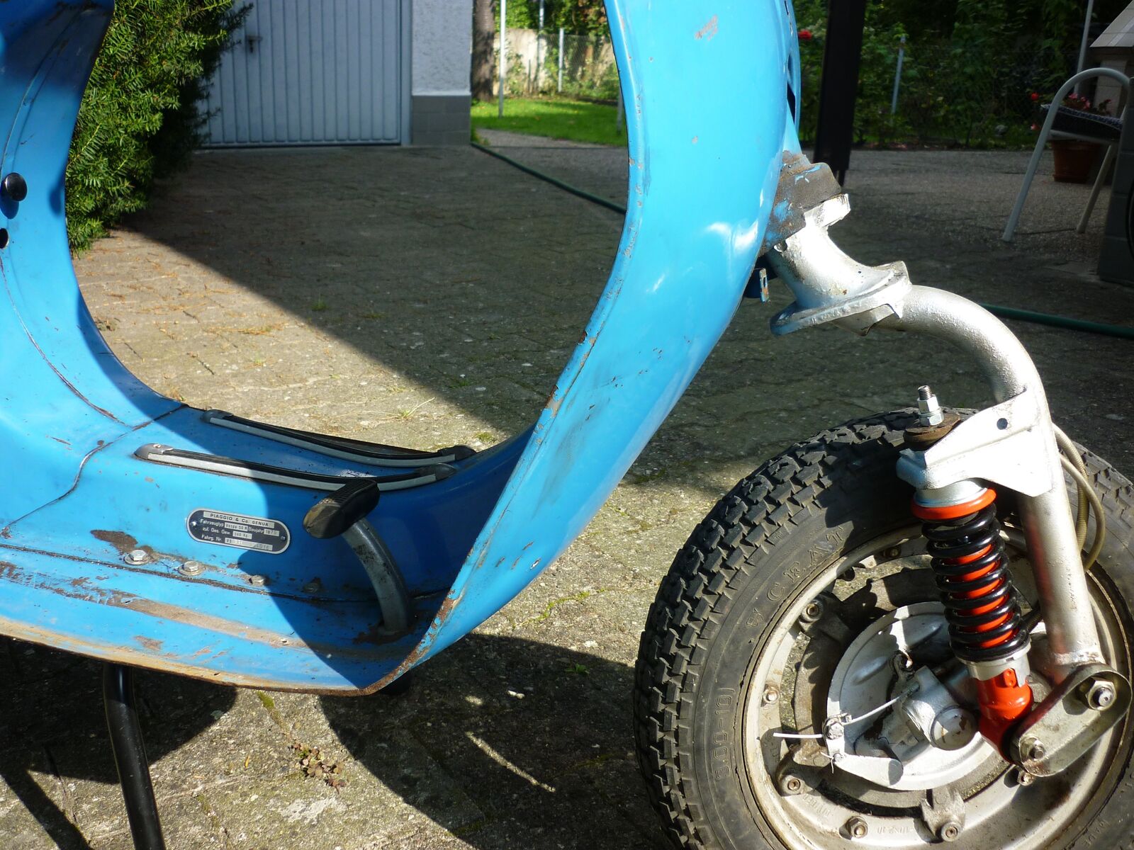

    Von der Seite

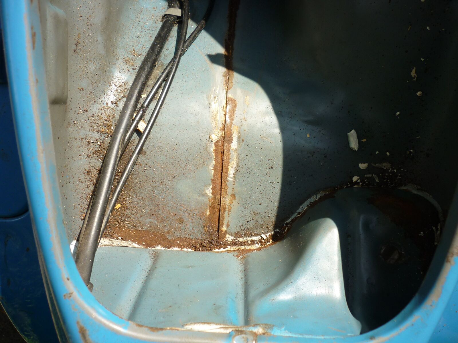

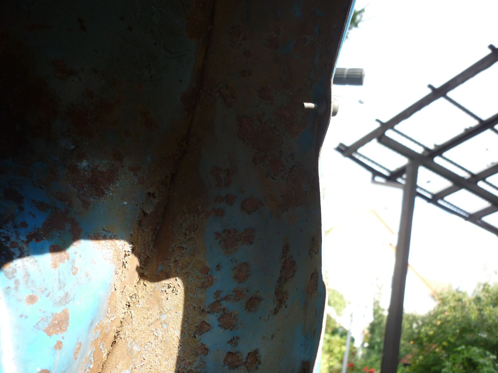

    Rechte Backe von innen. Viel Flugrost
    Rusty Rust ;)

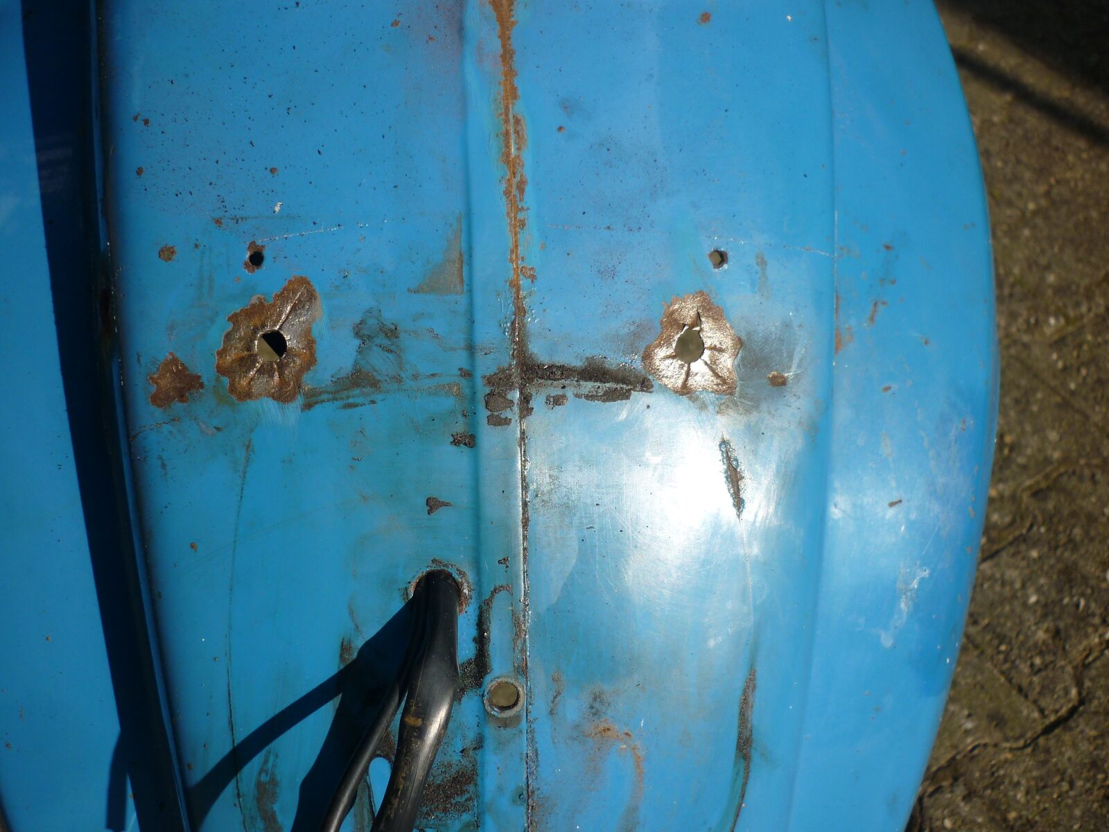

    Nette Gebäckträgerlöcher
    Leichte Kaltverformung :+4 des Beinschilds im rechten unteren Bereich. Der sonstige Rahmen hat keine Dellen oder Wellen.

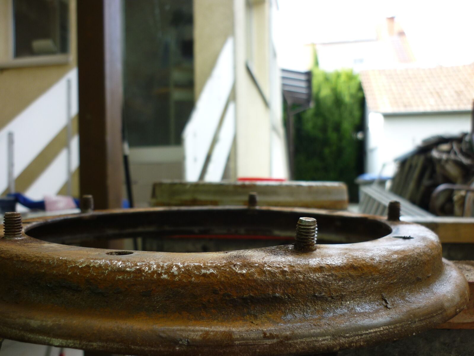

    Und Spasseshalber die Felgenhälfte: Die fliegt (komplette Felge) in den Müll
    Was soll ich also bezüglich des Rostes, den Rissen unternehmen?
    Um Eure Meinung ist herzlich gebeten. Wie gesagt, möchte mich eigentlich vor
    Neulack so gut es geht wehren.
    Motiviert mich, desillusioniert mich, was auch immer.
    Herzlichen Dank für die Aufmerksamkeit

    also bezüglich rost ,hast eh bloß die möglichkeit des strahlens alles andere ist vergebene Liebesmüh
    der Riss im Trittblech -->> würd das verstärkungsblech entfernen (schweißpunkte aufbohren ) und im gleichen atemzug auch die hintere Querstrebe und das alles VOR dem strahlen da dort sicher rostnester versteckt sind
    die Löcher hinten mit hilfe eines untergelegten Kupferblechs zuschweißen

    aqch so du willst den o-lack erhalten ,
    zuerst mal gründlich reinigen , dann vom groben ,lockeren rost befreien ,
    dann ne fertan behandlung und abschließend owatrol behandlung

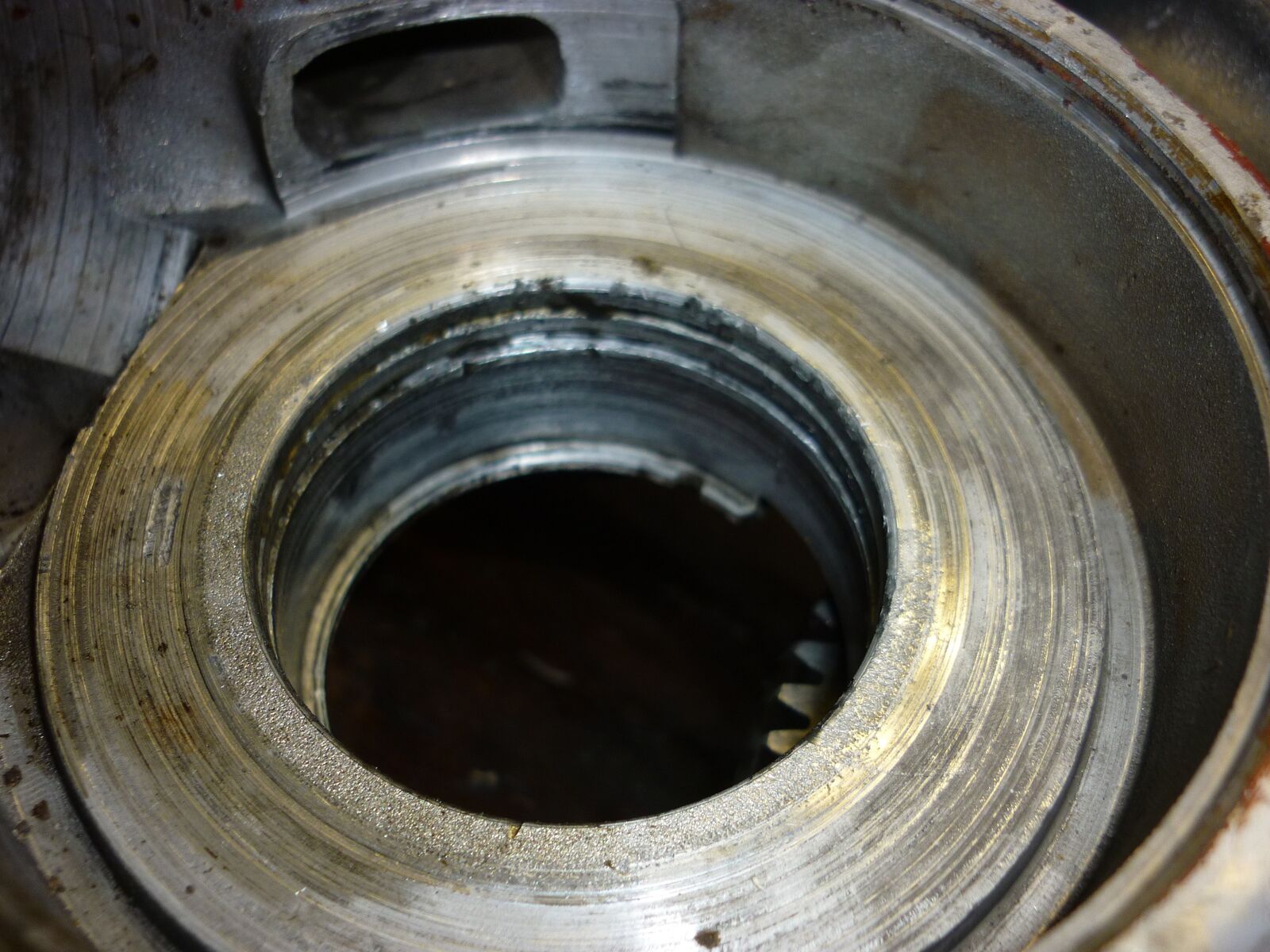

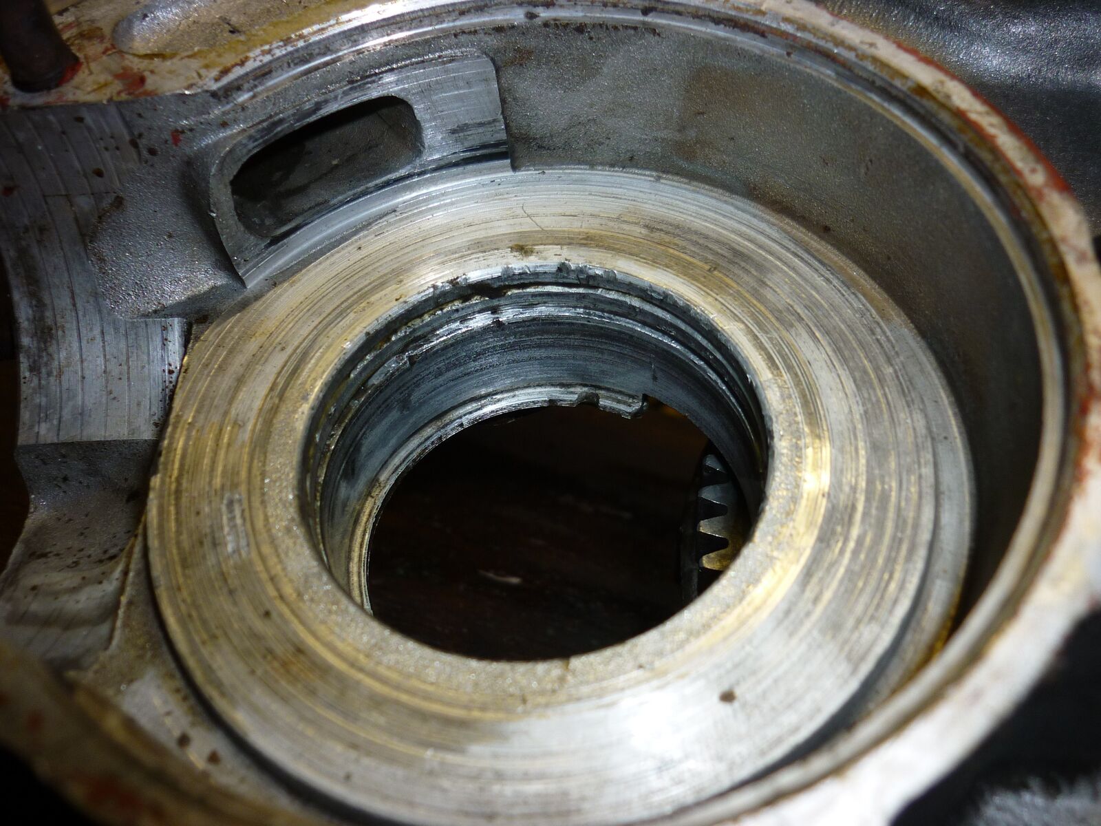

    Nun habe ich ne Frage zu meiner Drehschieberdichtfläache und
    dem Kuwegehäuse. Besteht da schon Handlungsbedarf?
    Alle Lager wurden gewechselt.
    Hier die Bilder:

    • September 14, 2010 at 19:45
    Sehr lobenswert, den Lack zu erhalten!
    Eine ehrlicher Patina ziehe ich auch dem Neulack vor. Mit Fertan habe ich an Auto und Vespa sehr gute Erfahrungen gemacht, was den Rostschutz angeht; wichtig ist allerdings, die Prozedur wirklich oft zu wiederholen (> 5 mal) und jede neue Schicht nach dem Durchtrocknen mir viel Wasser abzuwaschen. Die Schutzschicht wird dann irgendwann fast schwarz, aber bei meinem Auto dauerhaft winterfest. Die schwarze Färbung kann bei großflächiger Anwendung aber schon stören, dann einfach drüberlackieren.
    Ein Winterfahrzeug wird es ja wohl nicht werden, oder?
    Mein letzter Drehschieber sah schon schlimmer aus und der Motor lief einwandfrei!
    Viel Erfolg!

    Grummel, Probleme bei der Wiedermontage. Gehäusehälfte gehen nicht zusammen. Ausserdem fängt beim zusammenschieben die Mazzu an zu klemmen.
    Wut!

    • September 15, 2010 at 19:16
    nimm dir einen brenner oder heißluftfön zu hand und erhitze den inneren lagerring, dann kannst du einfach unter drehen der antriebswelle die häften zusammenstecken, kann gut vorkommen, dass die kickstarterrückholfeder ein wenig zur seite rutscht- einfach wieder richtig hineindrücken, dann sollte das klappen

    • September 15, 2010 at 19:20
    Danke Jo, hat geklappt. Kuwe geht trotzdem Sackschwer. Bewegt sich kaum. Bin ziemlich demotiviert grade. Glaub ich lass den sc******* heute in der Garage liegen.

    • September 15, 2010 at 19:26
    das ist normal, wellendichtringe müssen sich sozusagen noch einlaufen/schmieren wenn du die dichtlippen vorher einschmierst geht das auch ein wenig besser

    • September 15, 2010 at 19:28
    So schwer dass ichs kaum gedreht kriege? Sind neue Lager+ neue Siris mit neuer Kuwe
