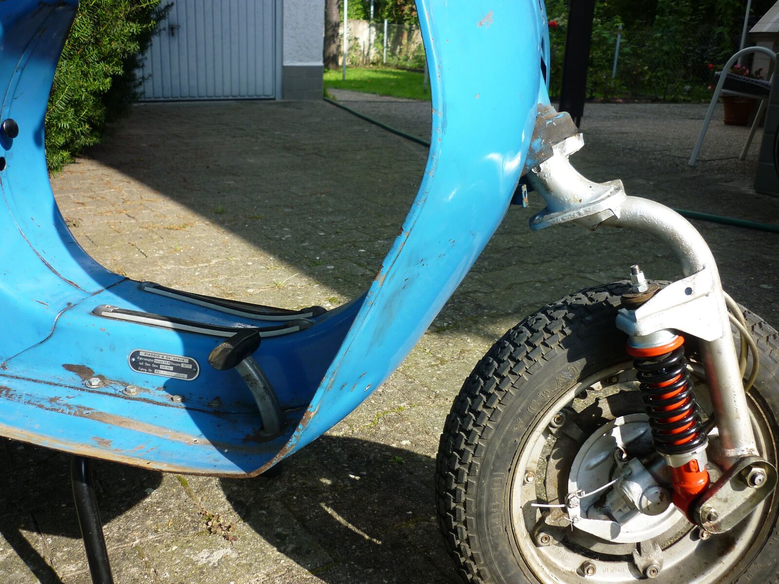

    Kapitel 2: Karosse und Lack
    Ich würde sie gerne im Original Ranzlack erhalten. Strahlend im Neulack hatte ich jetzt schon und ist mir zu langweilig. Kann ich ausserdem immernoch nachholen.
    Habe zu meiner Karosserie habe ich einige Fragen. Das ganze habe ich zur Unterstützung mal verbildlicht ^^ .
    Zuerst mal was visuelles:

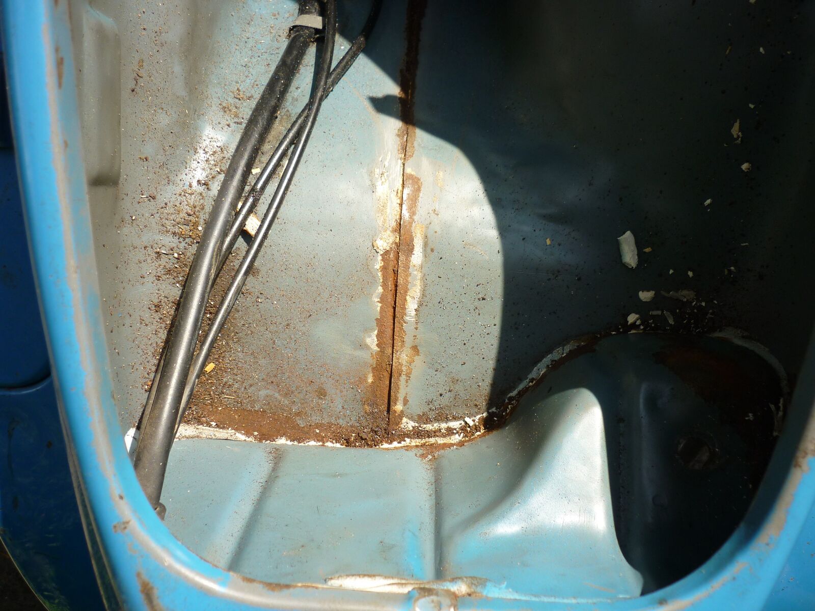

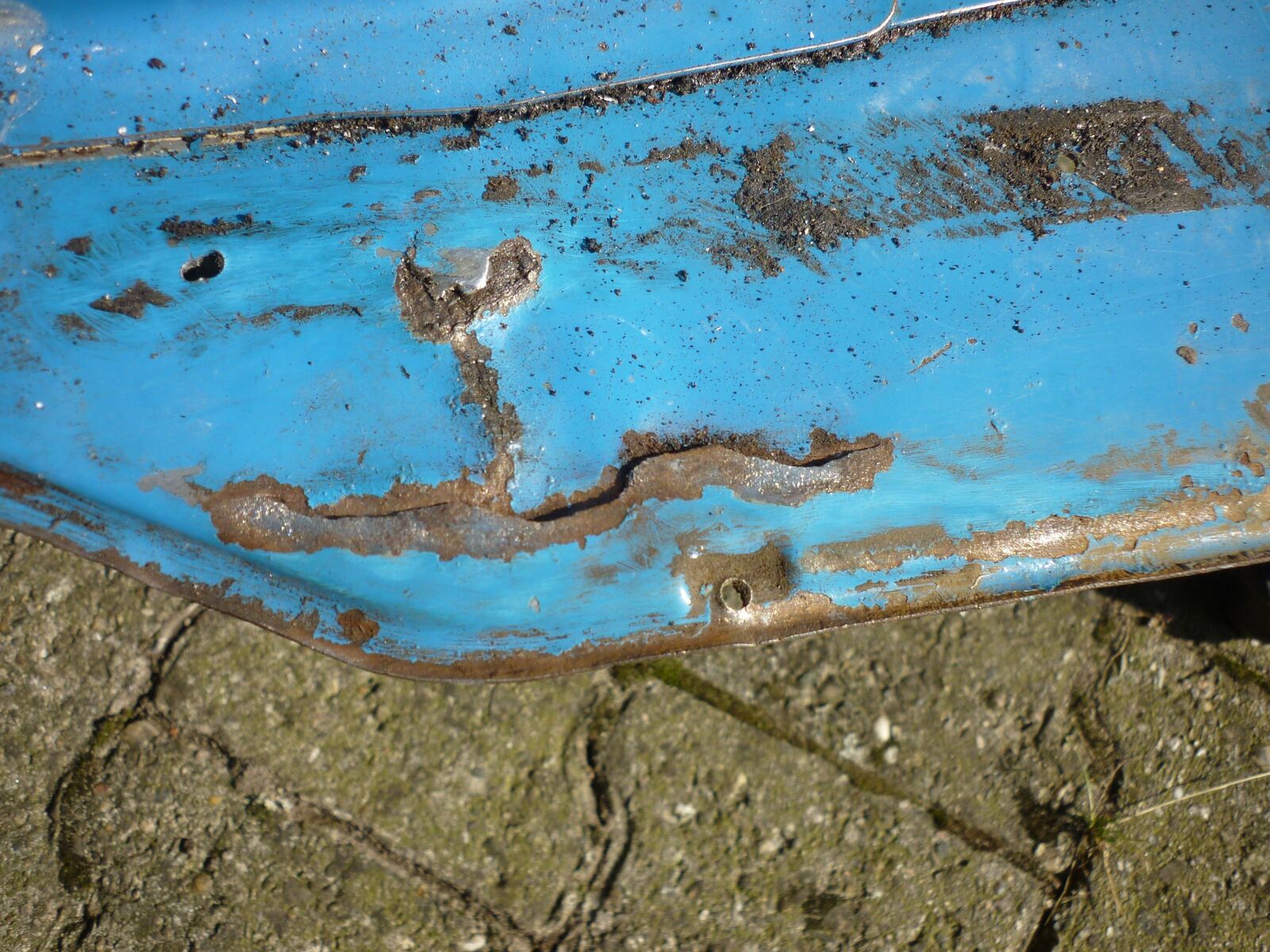

    Riss im Trittblech, die typische Krankheit. Was tun? :+5
    Von der Seite

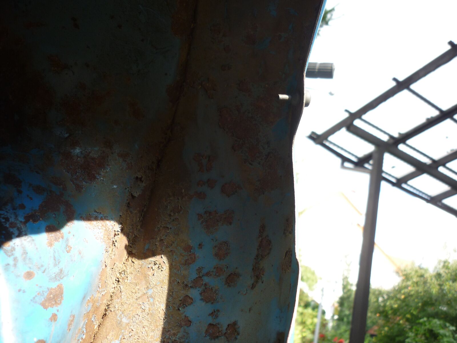

    Rechte Backe von innen. Viel Flugrost
    Rusty Rust ;)

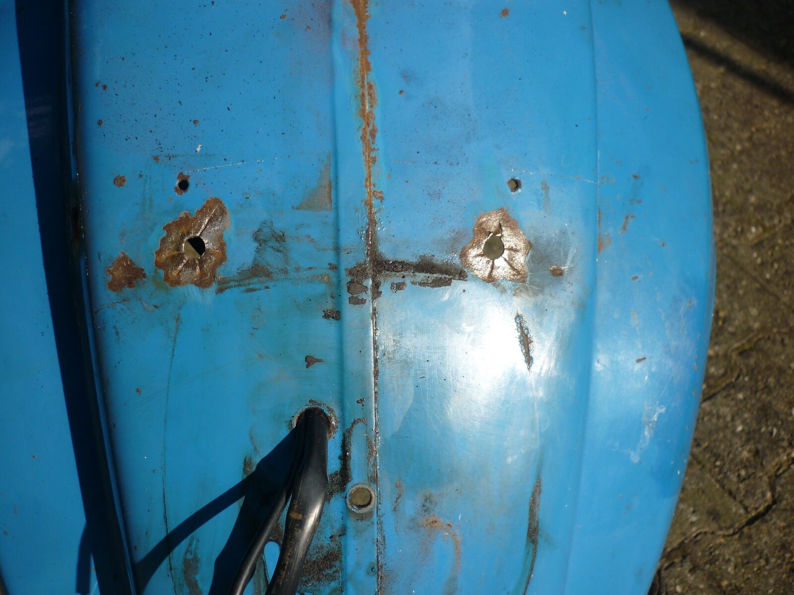

    Nette Gebäckträgerlöcher

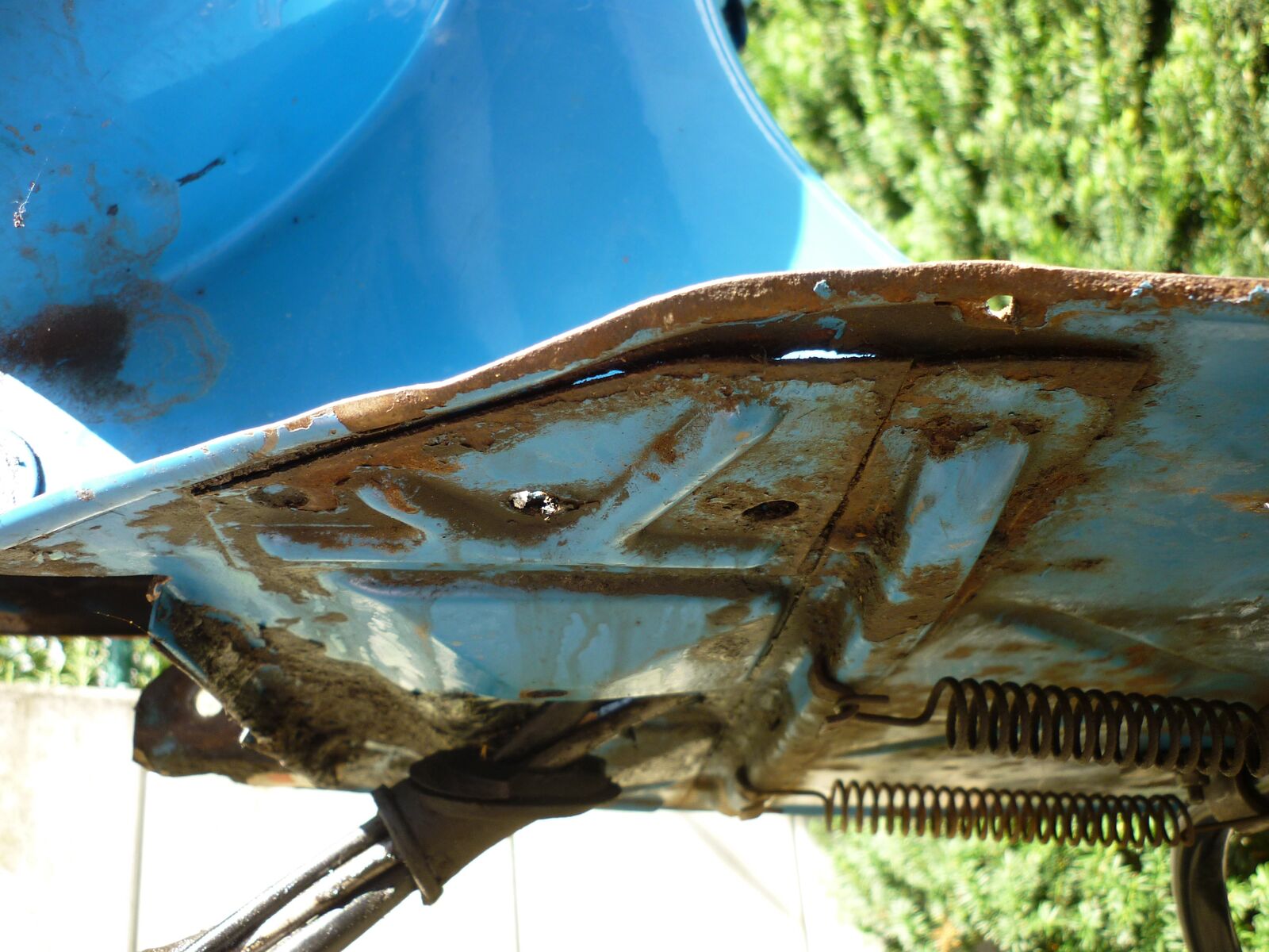

    Leichte Kaltverformung :+4 des Beinschilds im rechten unteren Bereich. Der sonstige Rahmen hat keine Dellen oder Wellen.
    Und Spasseshalber die Felgenhälfte: Die fliegt (komplette Felge) in den Müll
    Was soll ich also bezüglich des Rostes, den Rissen unternehmen?
    Um Eure Meinung ist herzlich gebeten. Wie gesagt, möchte mich eigentlich vor
    Neulack so gut es geht wehren.
    Motiviert mich, desillusioniert mich, was auch immer.
    Herzlichen Dank für die Aufmerksamkeit

    also bezüglich rost ,hast eh bloß die möglichkeit des strahlens alles andere ist vergebene Liebesmüh
    der Riss im Trittblech -->> würd das verstärkungsblech entfernen (schweißpunkte aufbohren ) und im gleichen atemzug auch die hintere Querstrebe und das alles VOR dem strahlen da dort sicher rostnester versteckt sind
    die Löcher hinten mit hilfe eines untergelegten Kupferblechs zuschweißen

    Danke rally für deine Antwort.
    Was hieltest du von Fertan oder was in der Richtung um einfach erstmal zu fahren ohne dass sich viel verschlechtert?

    aqch so du willst den o-lack erhalten ,
    zuerst mal gründlich reinigen , dann vom groben ,lockeren rost befreien ,
    dann ne fertan behandlung und abschließend owatrol behandlung

    das gepinsel mit fertan und owatrol mußt du aber jedes jahr wiederholen,
    habs an meiner px beobachtet, nach einem jahr gehts grad wieder los, und die stand nur trocken in der garage :wacko:

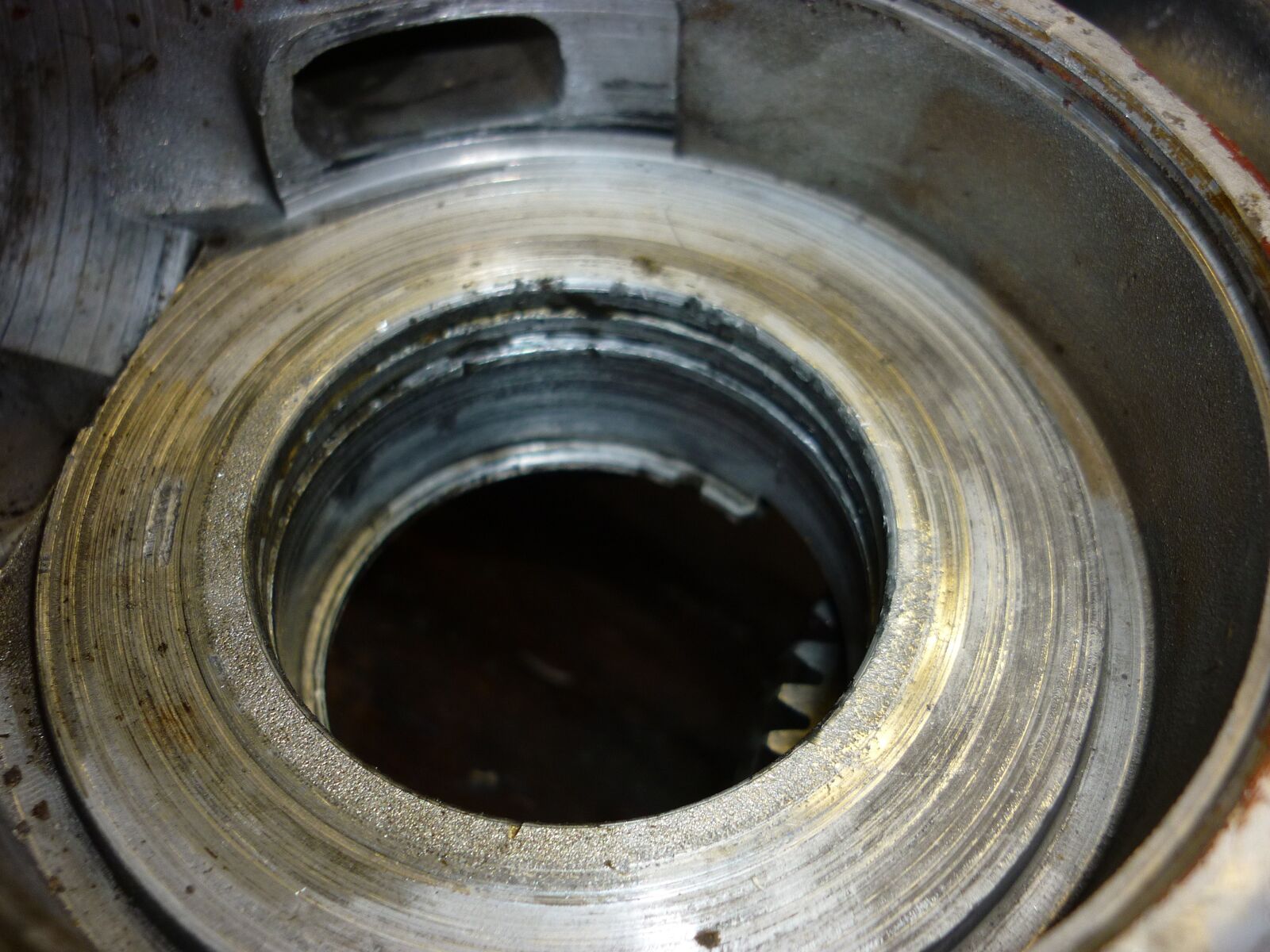

    Nun habe ich ne Frage zu meiner Drehschieberdichtfläache und
    dem Kuwegehäuse. Besteht da schon Handlungsbedarf?
    Alle Lager wurden gewechselt.
    Hier die Bilder:

    Sehr lobenswert, den Lack zu erhalten!
    Eine ehrlicher Patina ziehe ich auch dem Neulack vor. Mit Fertan habe ich an Auto und Vespa sehr gute Erfahrungen gemacht, was den Rostschutz angeht; wichtig ist allerdings, die Prozedur wirklich oft zu wiederholen (> 5 mal) und jede neue Schicht nach dem Durchtrocknen mir viel Wasser abzuwaschen. Die Schutzschicht wird dann irgendwann fast schwarz, aber bei meinem Auto dauerhaft winterfest. Die schwarze Färbung kann bei großflächiger Anwendung aber schon stören, dann einfach drüberlackieren.

    Mein letzter Drehschieber sah schon schlimmer aus und der Motor lief einwandfrei!
