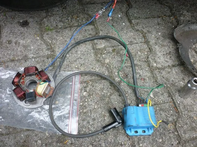

    Nachdem ich den Karren nun ein halbes Jahr (sehr zufrieden, der Pinasco plug&play nimmt sich kaum Sprit!) ohne Elektrik gefahren habe, möchte ich nun das Elektrikproblem angehen.
    Ich habe eine Repro ZGP von der PKS, sowie einen Repro Lichtschalter.
    Das an der ZGP das grüne Kabel ab Werk fehlt, sagte Chup4 mir, ich solle es "PX-mässig" anschliessen.
    Was das heisst war mir nicht so genau klar.

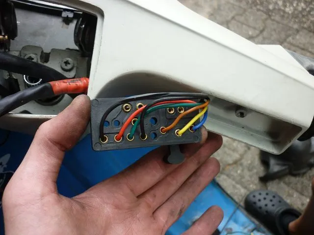

    Außerdem sind am Schalter alle Kabelfarben komplett anders als am Rahmenseitigen "Anschluss".
    WER kann mir helfen dem Kram in die Reihe zu kriegen?

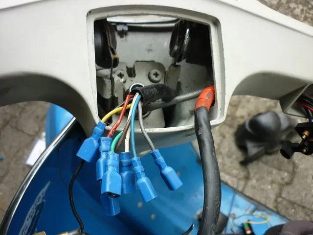

    Ich habe alles mal mit Bildern dokumentiert.
    BLINKER gibt es übrigens keine.
    Das was ich mit Px-mässigem anschließen interpretiert habe.

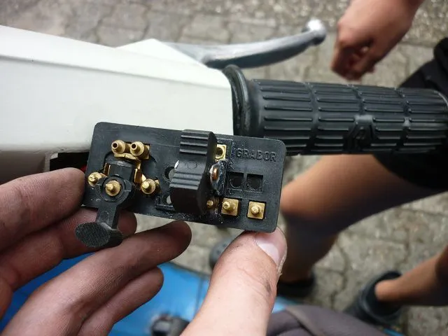

    Schalter von hinten. Die "falschen Farben".
    Schalter von vorne, wenns hilft.

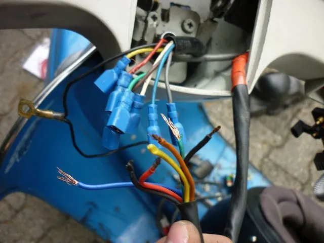

    Schwarz, gelb, rot, grün, braun, grau, weiss, blau.
    Die Kabel Schalterseitig

    • September 11, 2011 at 17:51
    • #38
    hast du n bremslicht? wenn ja, muss da noch n zusatzkabel gezogen werden und der bremslichtschalter ausgetauscht werden gegen einen "schließer"
    ansonst: du hast keine blinker. jetzt siehst du noch 4 kabel. die nix mit dem blinker zu tun haben... überfordert dich selbst das? (wertungsfrei...)
