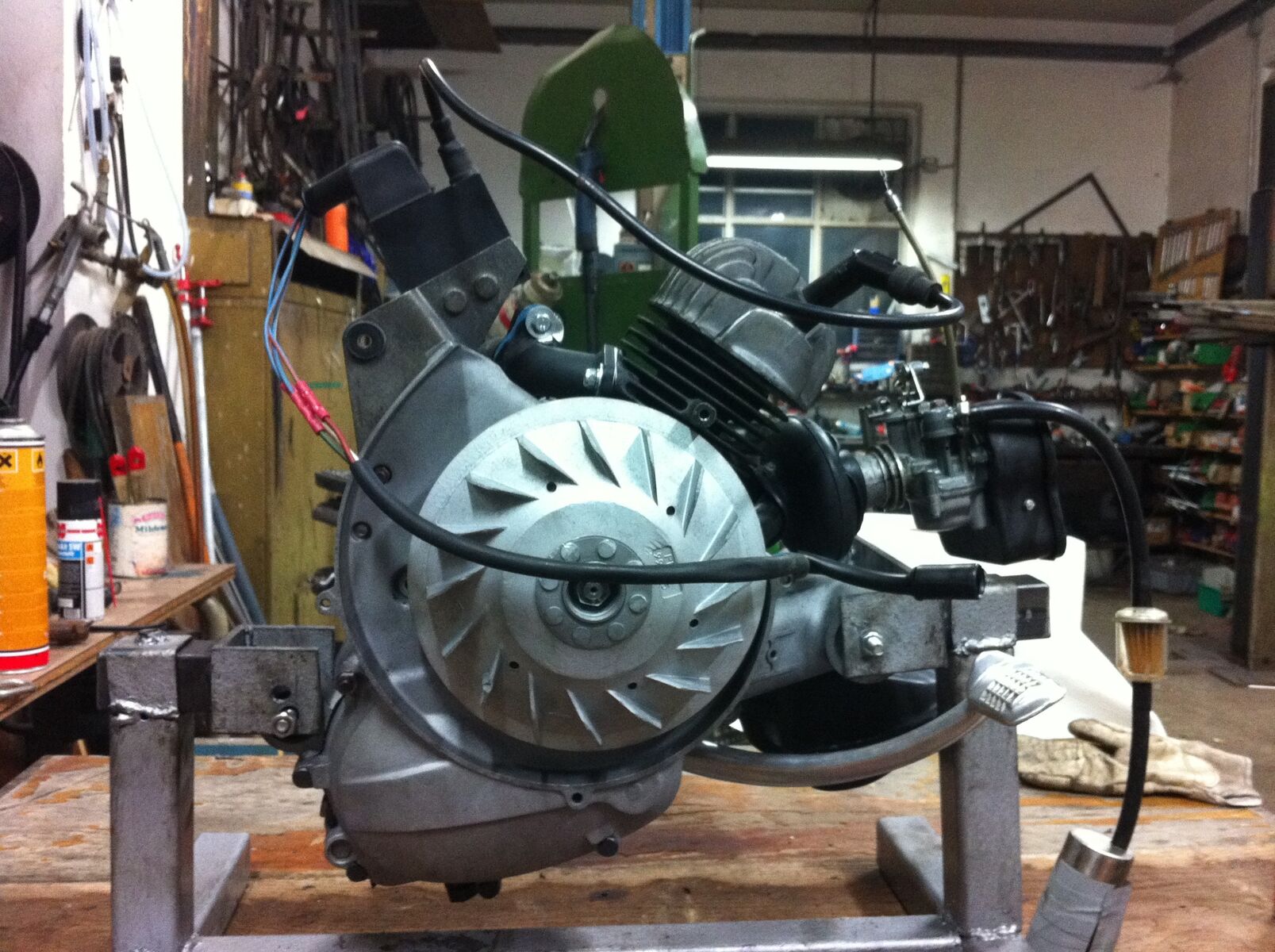

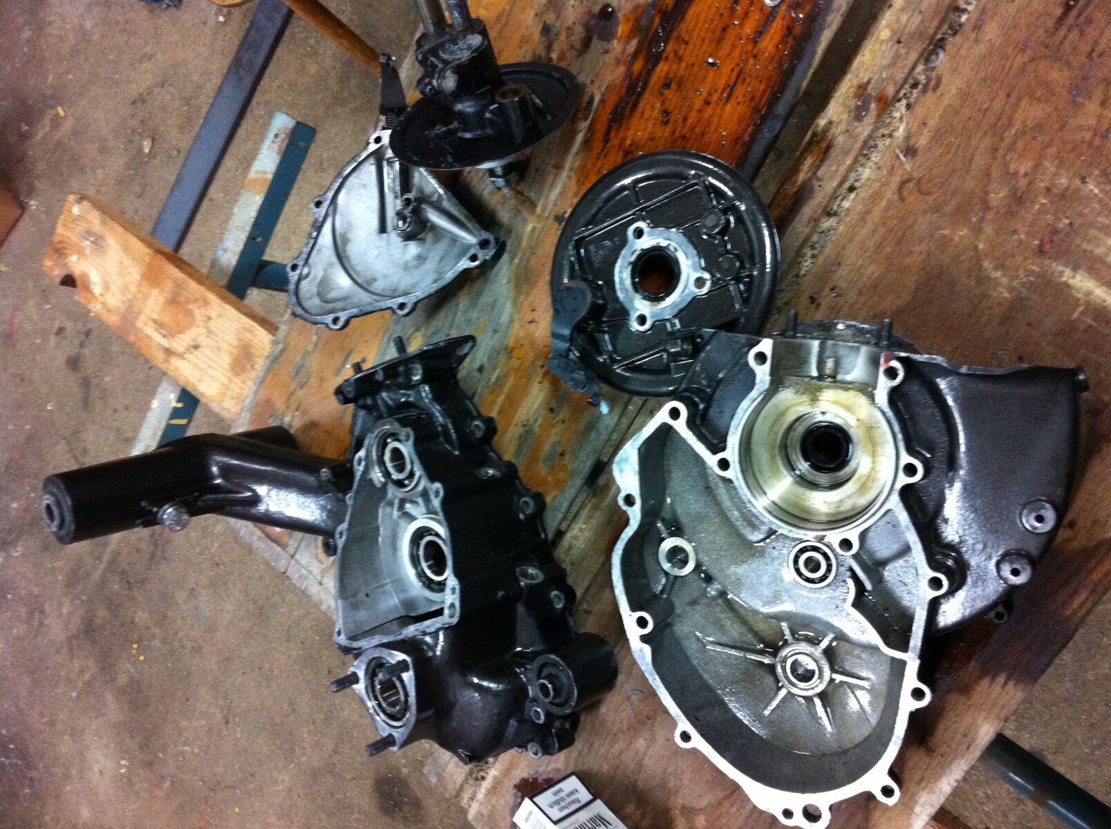

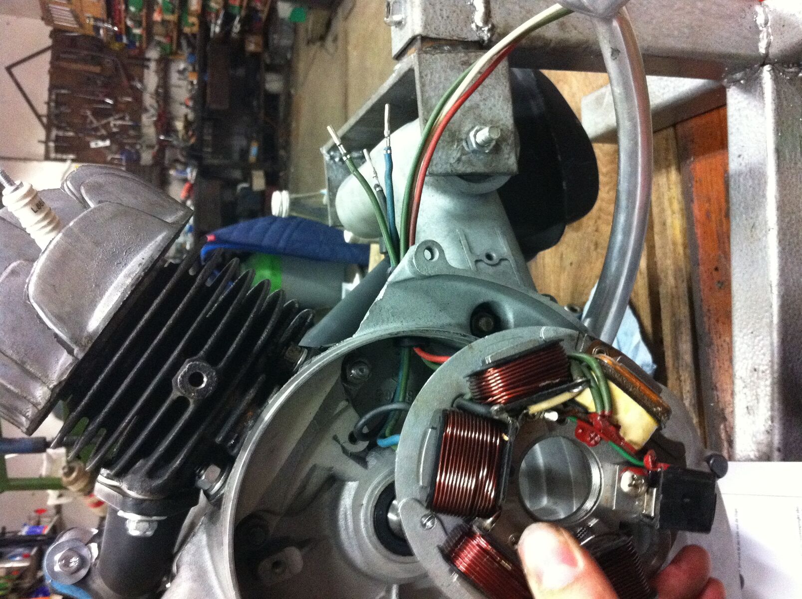

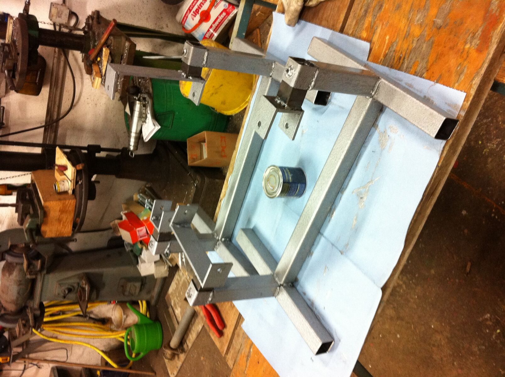

    • January 31, 2011 at 15:25
    • #48

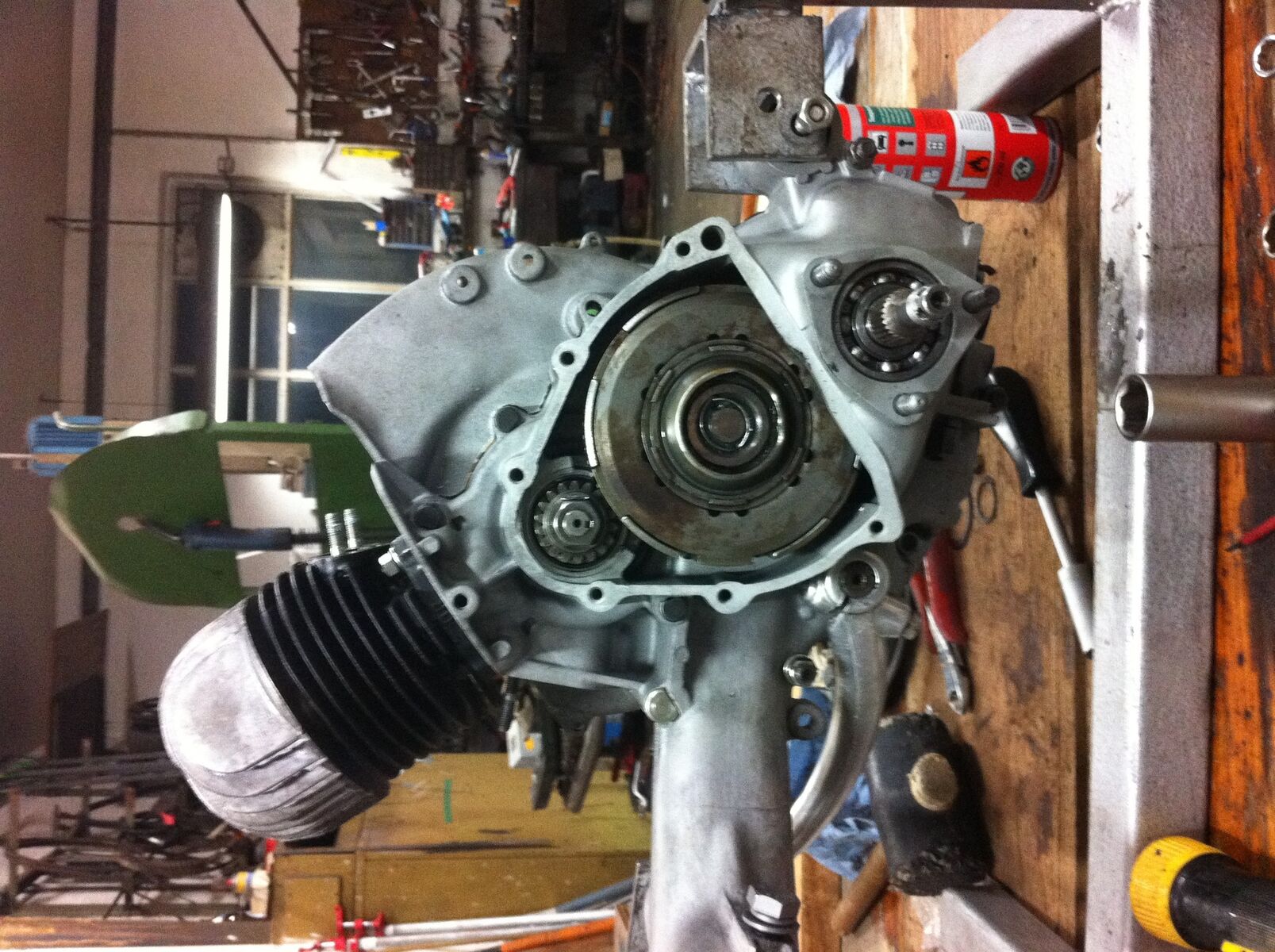

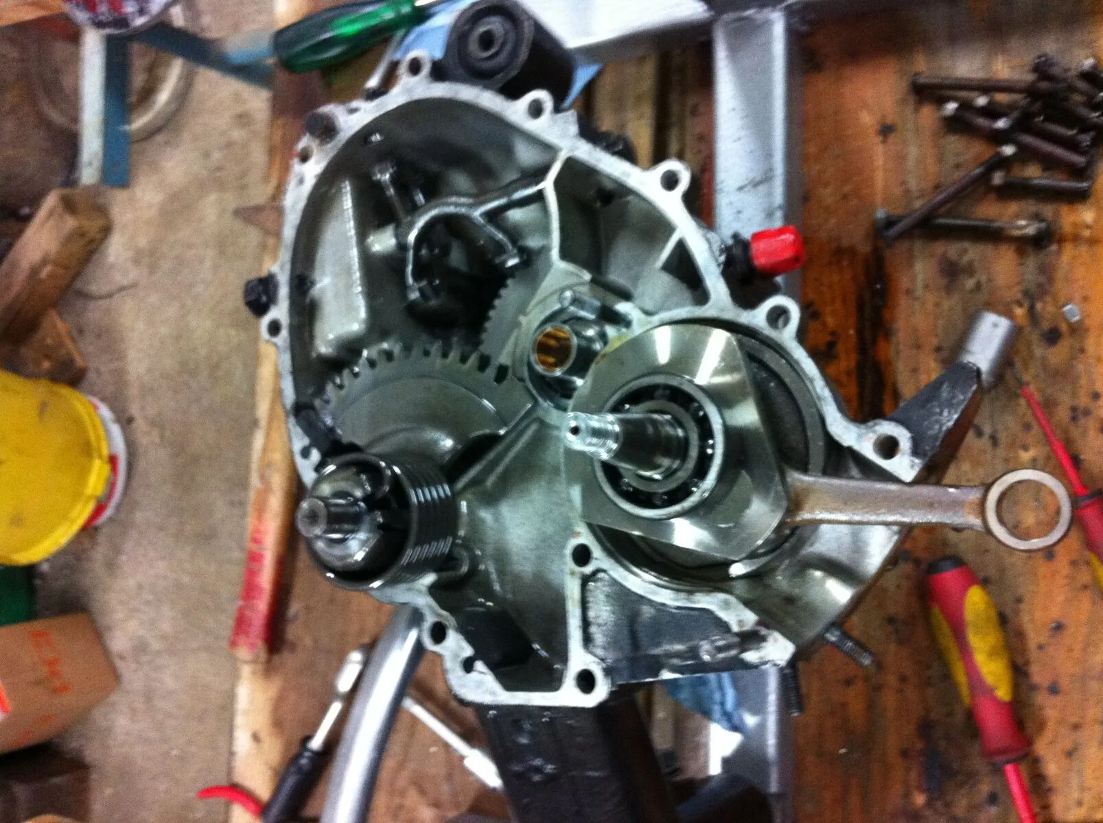

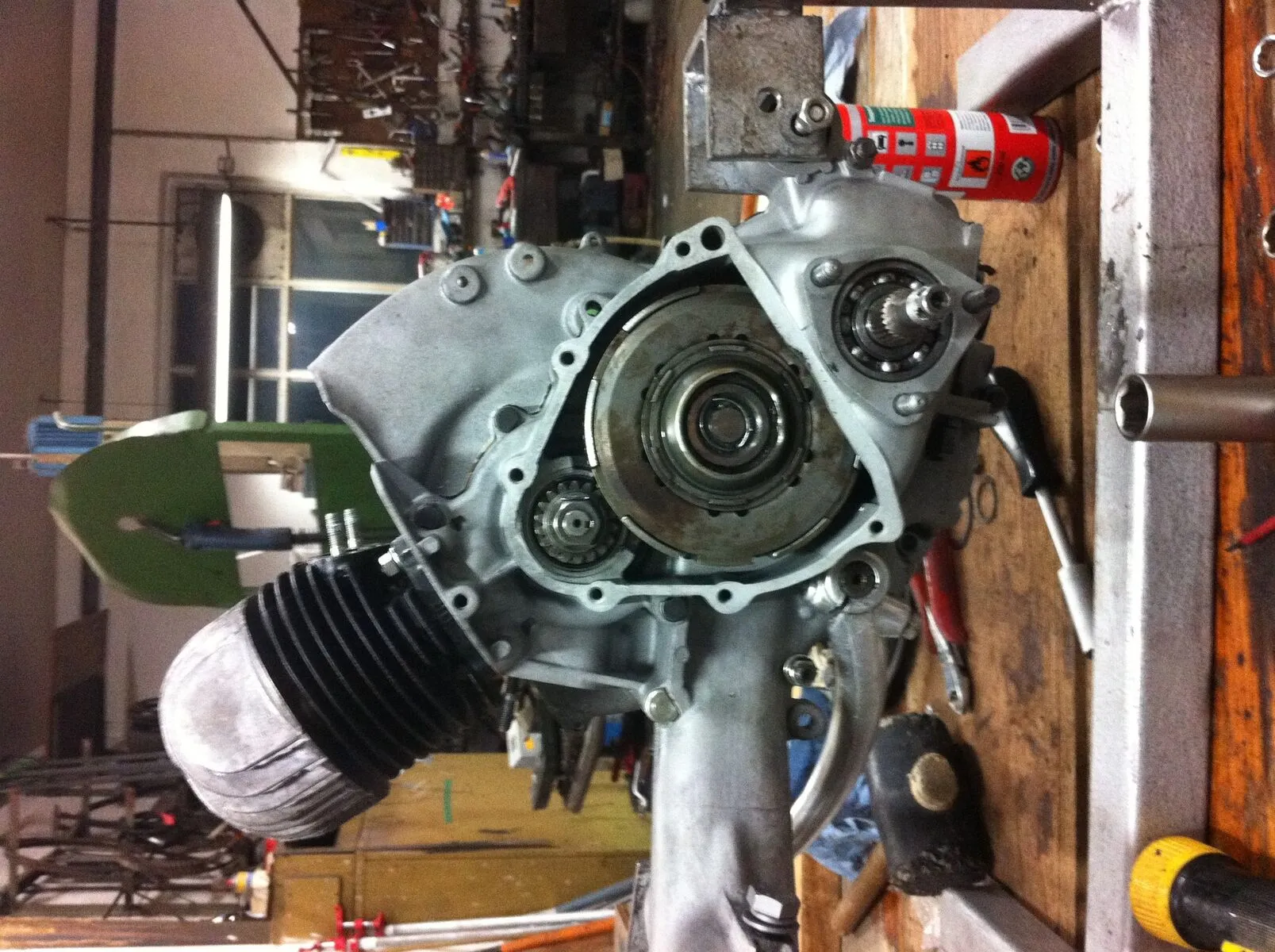

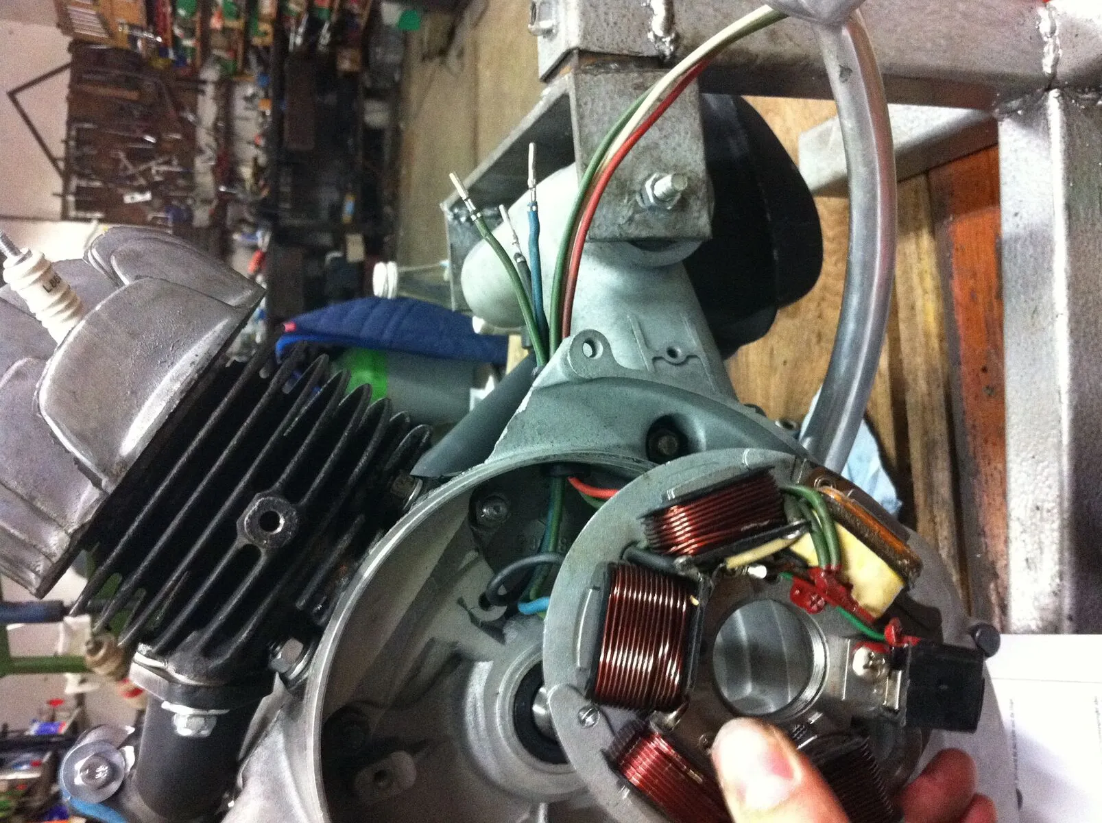

    Sodala,
    servus zusammen,
    hiermit meld ich mich auch mal wieder zurück!!!

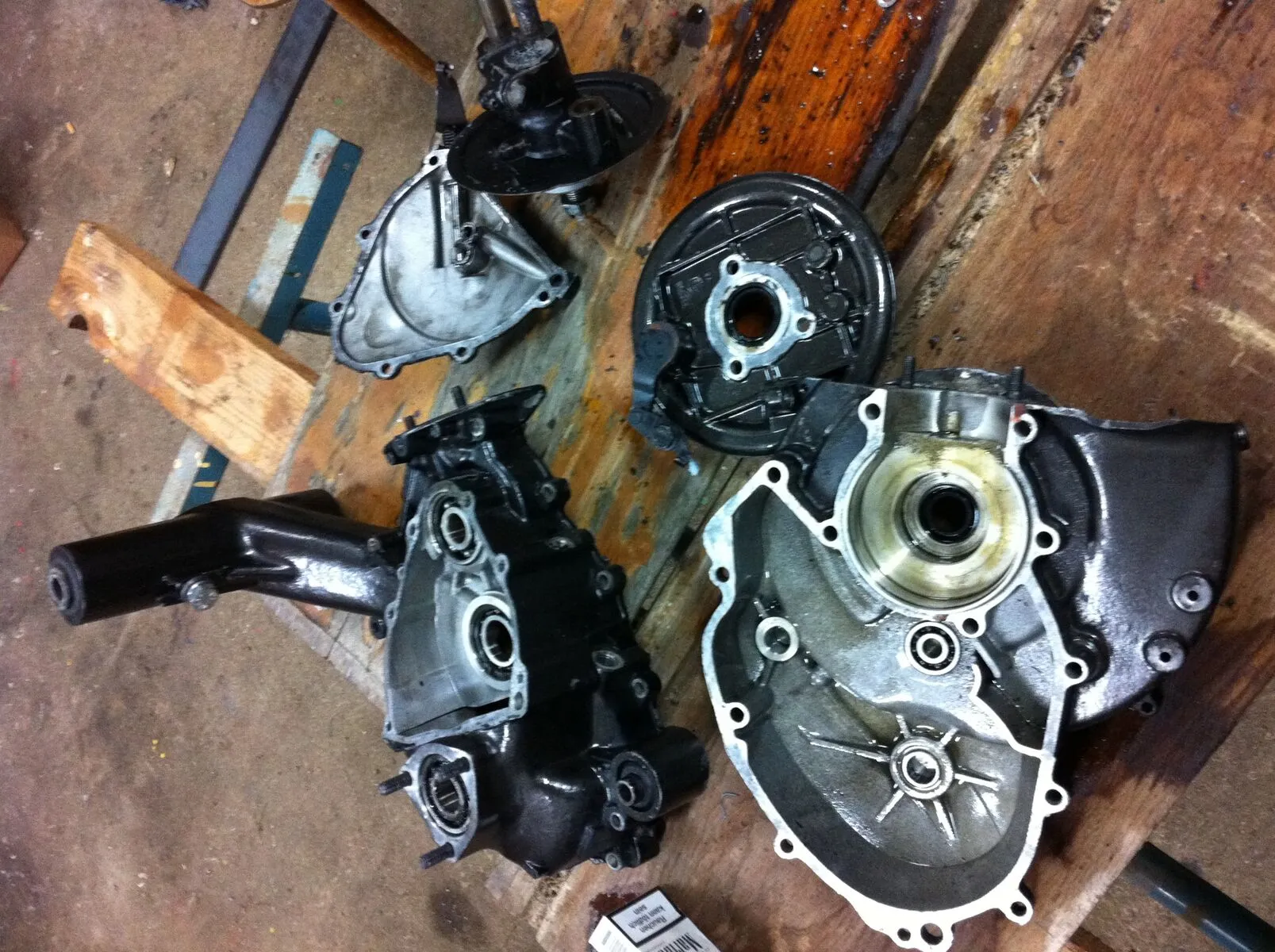

    Ich hab den Motor nochmal spalten müssen weil ich die Schraube wirklich nicht mehr ins Gestänge bekommen hab!!!
    Als der Motor doch nochmal zerlegt war, hab ich mich nun doch nochmal entschieden in richtig zu entlacken und strahlen zu lassen
    und hab ihn dann zum Jockey gebracht der auch die Karosseriearbeiten übernimmt!!!

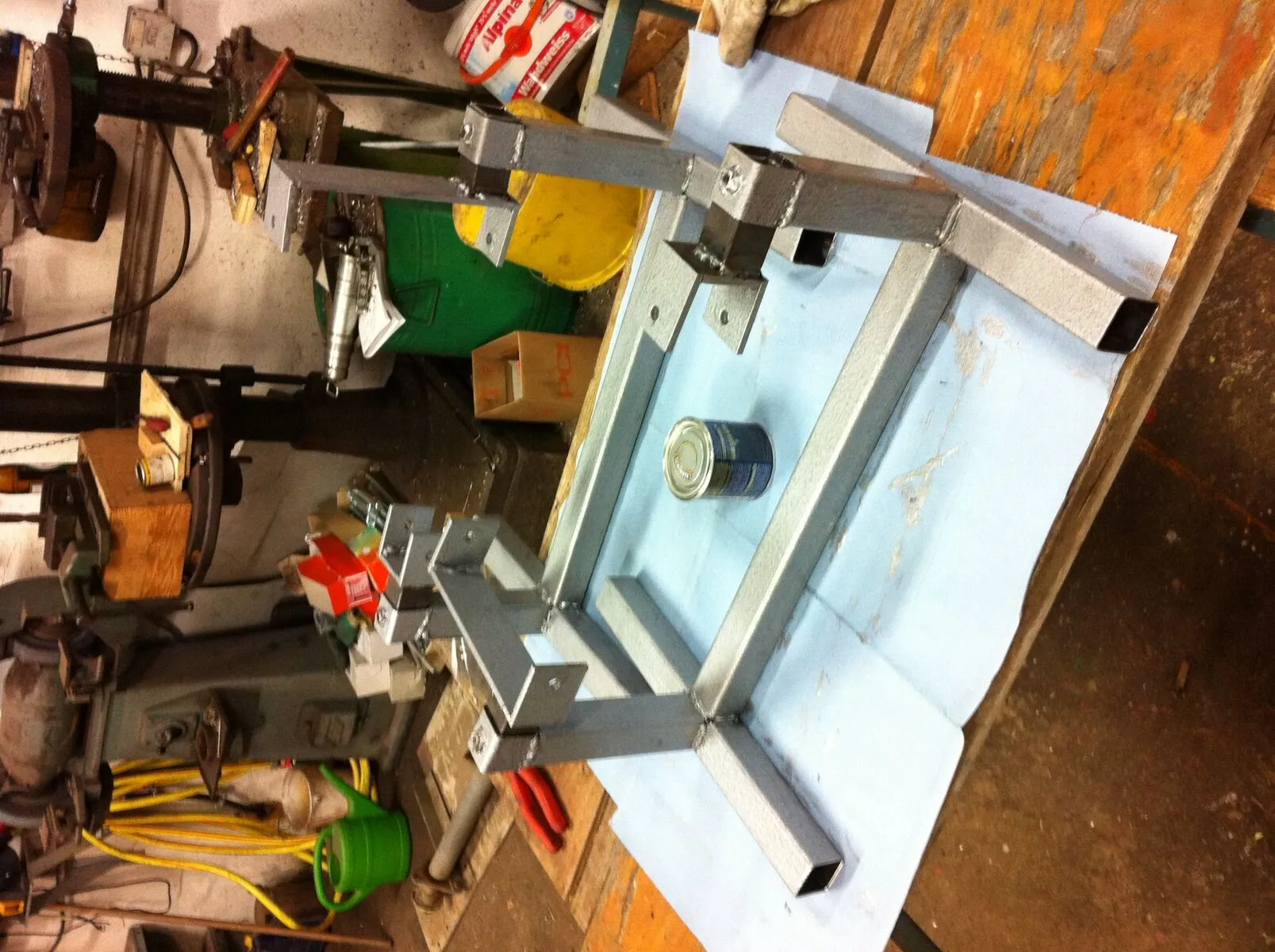

    Zwischenzeitlich hab ich die Schwinge vorne neu gemacht, n hauffen zeugs eingekauft das ich hofftenlich noch alles brauch, ein paar
    Motorständer gebaut, nen 12V Zündung bekommen, n paar super nette leute hier kennengelernt usw...

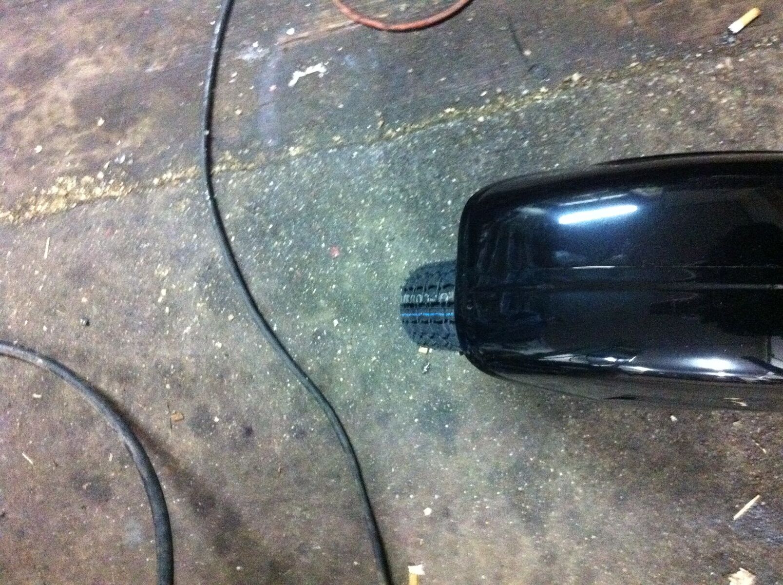

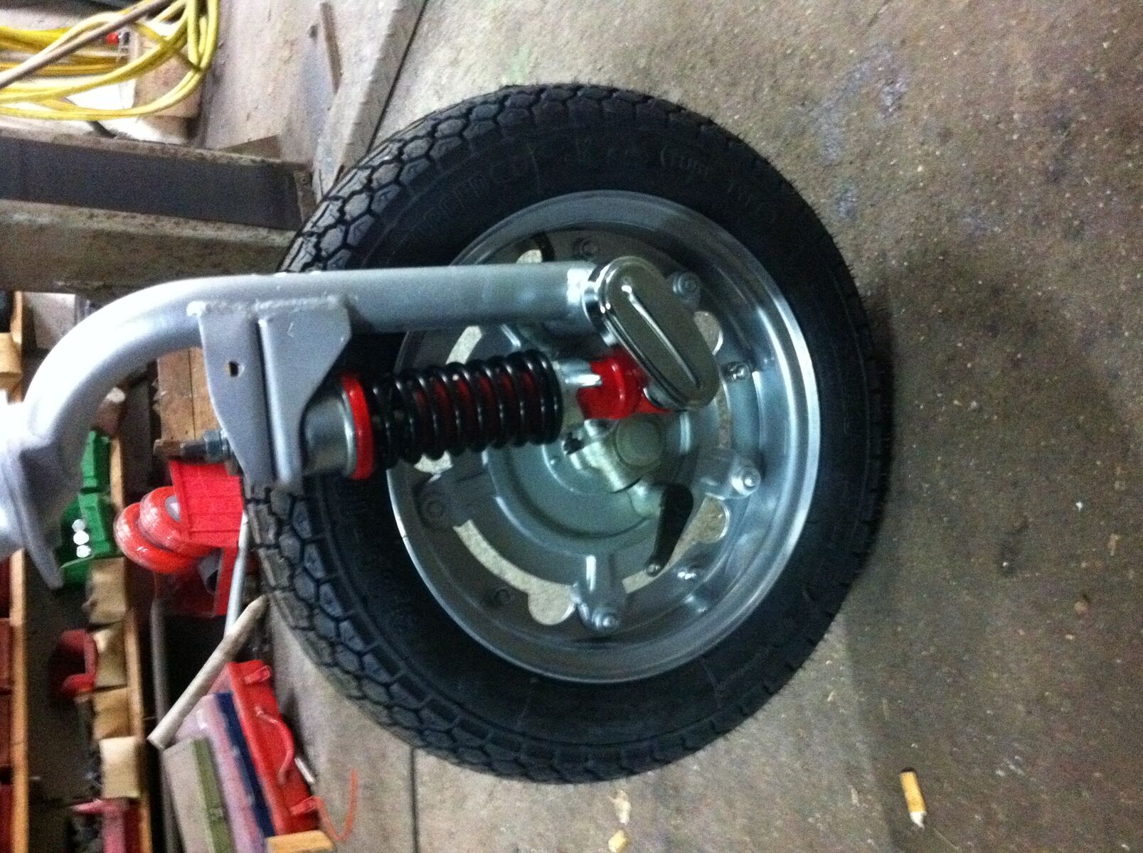

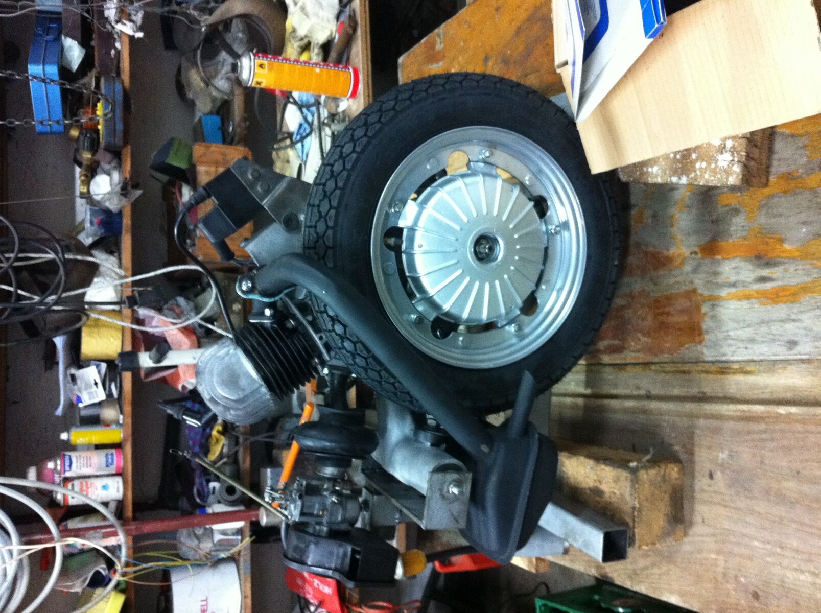

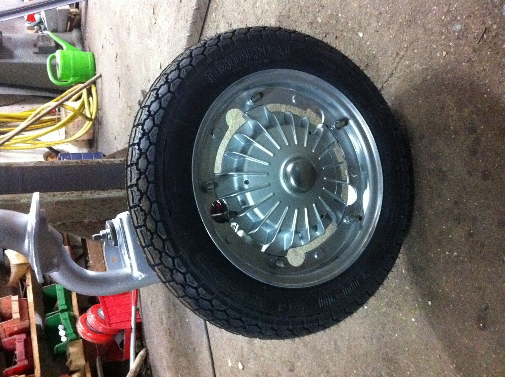

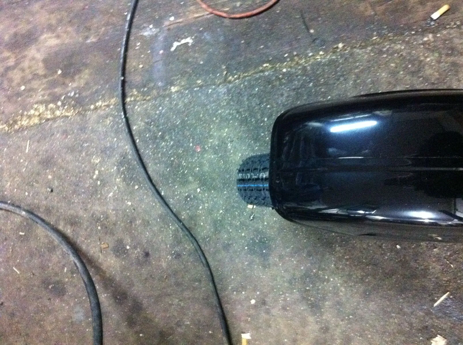

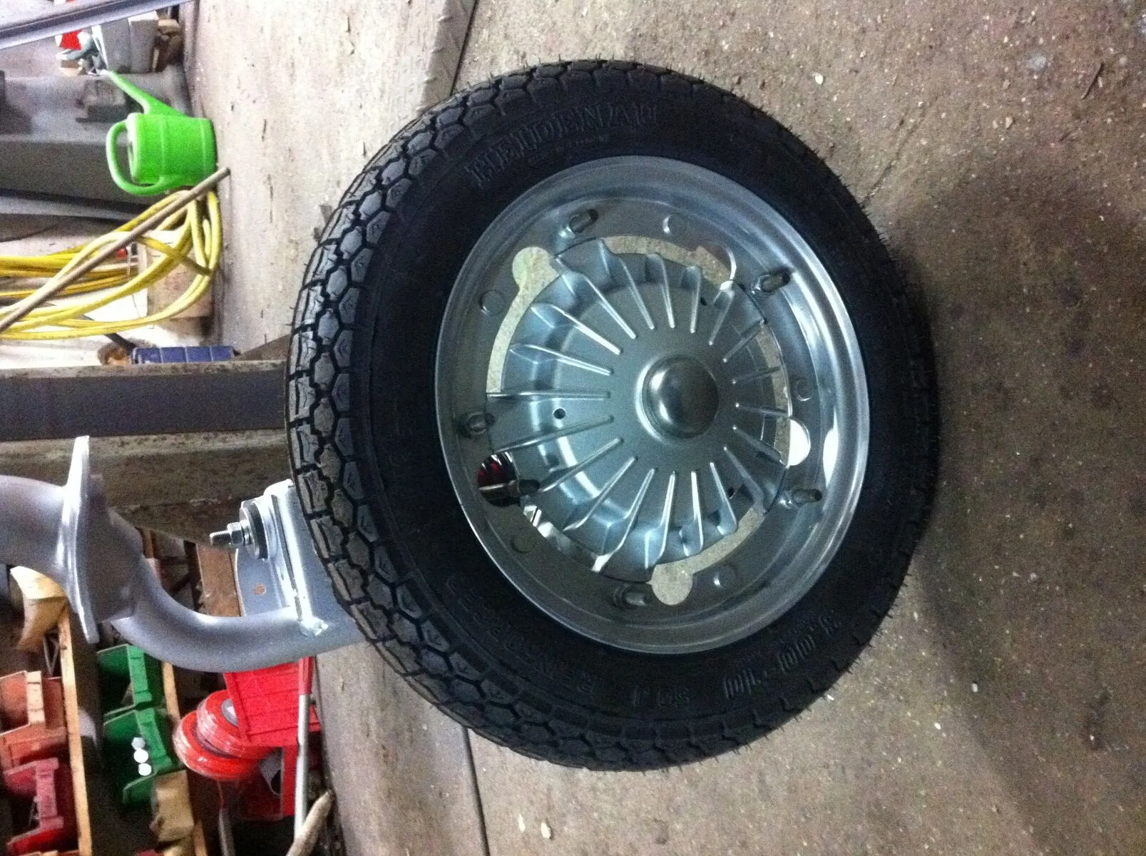

    Als ich letzten meinen neuen Kotflügel angepasst und das Rad montiert hab ist mir ein recht heftiger Versatz augefallen und ich wollt
    fragen ob das nomal ist.... Bilder sind angefügt!!!
    Ich geh jetzt mal in die Werkstatt und bau meinen Motor wieder zusammen :+2

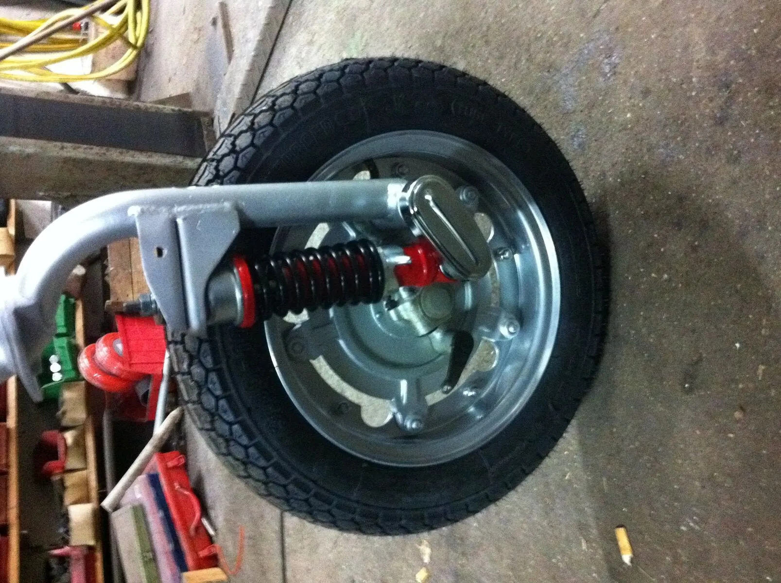

    • January 31, 2011 at 15:26
    • #49
    Verdammt, ich hab das Bild vom Kotflügel vergessen...

    • January 31, 2011 at 15:56
    • #50
    die felge haste schon richtig rum drauf, oder?
    INN-TEAM Rosenheim
    #1 Kill the Hill 2011
    #1 Rollercross 2012
  • Sebi1111
    1,915
    371
    Burgkirchen
    V50 R
    • January 31, 2011 at 16:01
    • #51
    Breite Seite in Fahrtrichtung rechts oder??
    Rettet die Wälder - Esst mehr Biber!!!
  • Dackeldog
    Hardcore Eisdielenposer!
    14,991
    2,876
    Chiemgau
    Smallframe, Largeframe
    Bavariavespa
    • January 31, 2011 at 16:13
    • #52
    Ja.
    Es dürfen auf jeder Seite nur 5 Muttern sichtbar sein.

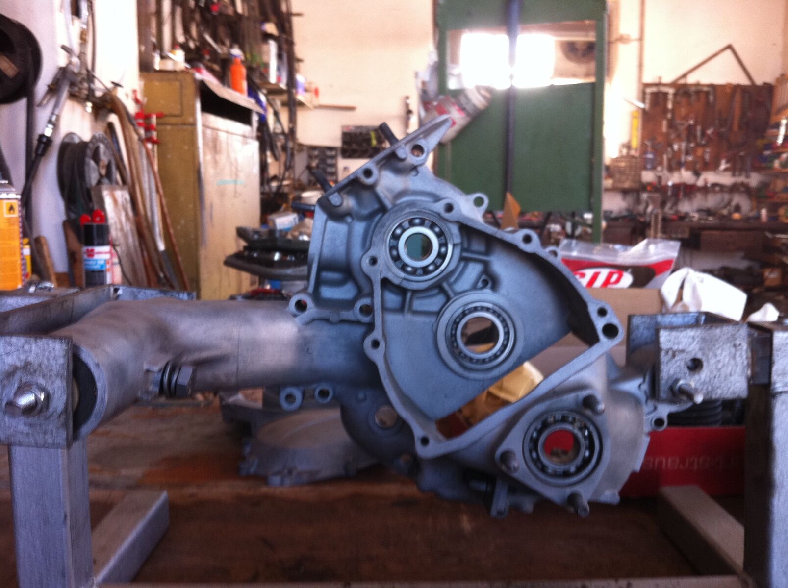

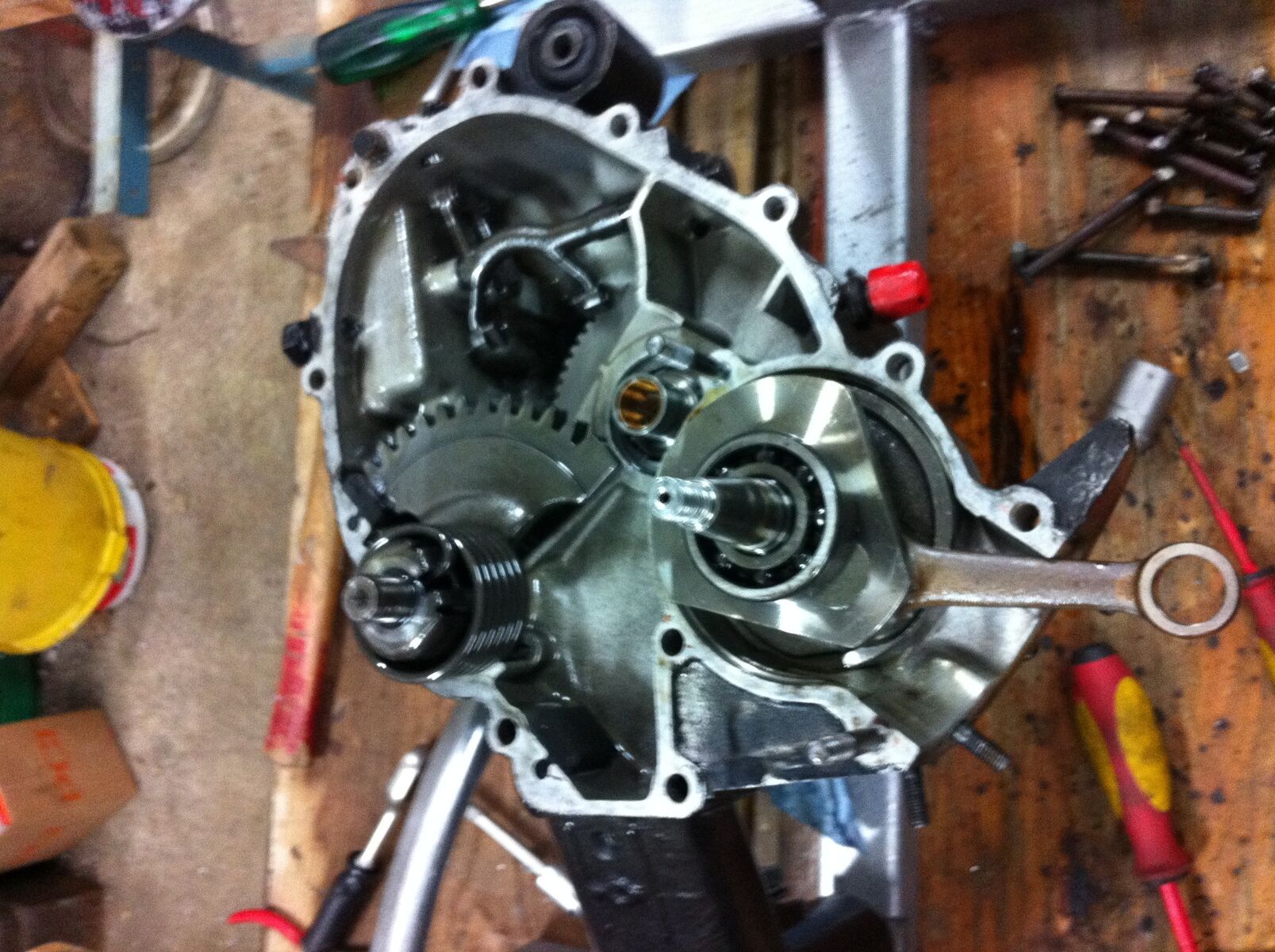

    Gud Moang leute,
    hab gestern nun endlich meinen Motor wieder zusammengesetzt.
    Hat auch alles super geklappt, hatte auch gefühlte 15 Anleitungen dafür
    Rumliegen aber egal! Als ich dann die Motorhälfte einigermassen zusammenhatte,
    Hab ich die Dinger mit nem Gummihammer zusammengeklopft!!! Danach erst
    Die Schrauben auf der LimaSeite rein und handfest angezogen, danach die andren
    Schrauben alle handfest angezogen, und dann kommt ja der Kurbelwellentest!
    Nur die hat sich bei mir nicht mehr gedreht, bzw. nur brutalst schwer!!!
    Kann das sein dass das an dem einen Simmerring liegt? Den einen Simmerring
    Von der Kurbelwelle kann ich ja komplett reinhaun oder eben bündig mit Gehäuse
    Dass Ring und Lager noch etwas platz ist!!! Wie gehört der da rein???
    Dann ist mir aufgefallen, dass sich ab nem bestimmten Punkt die Kurbelwelle gar nicht mehr
    Drehen lässt, und zwar wenn der Anfang der Wange auf den Auslass kommt!!! An was kann
    Das liegen??? Nachdem ich dann alle Schrauben wieder gelockert habe, konnte ich die Kurbelwelle wieder mehr schlecht als recht komplett rundum drehen!!!
    Auch hat die Wange nun minimale Riefen! Kann das sein dass durch das strahlen eine Art
    Minimale Kante beim Auslass entstanden ist an der die Wange nun schleift und stecken bleibt?
    Wär super wenn ihr mir kurz helfen könntet, möchte den Motor heute gerne fertig bringen!
    Hab schon sämtliche Anleitungen und alles durch und weiß nicht weiter!!!
    Auch sagen die einen, mal soll die Lager schön einfetten, die andren wieder nicht!!! Wie macht ihr dass????
    Fragen über Fragen :-4
    Sebi :+2
    • February 2, 2011 at 10:03
    • #54
    Hast du die Welle mal fallen lassen? Wenn sie an der Drehschieberdichtfläche schleift, ist sie höchstwahrscheinlich verdreht und läuft deshalb nicht mehr rund. Kann man in Motorenbaubetrieben prüfen und richten lassen, geht normalerweise schnell und günstig - gerichtet wird durch Schläge mit dem Kupferhammer an der passenden Stelle. Die Preisgestaltung kommt aber auf den Betrieb an, manche machen es nebenbei für einen Kaffeekassenbeitrag, andere einen Aufriß mit Auftrag und Rechnung - u. U. wird es je nach Welle dann doch günstiger, sich nach einer guten gebrauchten umzusehen.
    Lager fetten ist nicht nötig, völlig ausreichend werden sie geschmiert durch Getriebeöl bzw. beim limaseitigen Kurbelwellenlager durch den Ölanteil im Sprit. Ich persönlich halte Fetten auch für kontraproduktiv im Hinblick auf die Kupplungsbeläge. Jedenfalls konnte ich ohne Fett noch nie negative Auswirkungen feststellen.
  • Sebi1111
    1,915
    371
    Burgkirchen
    V50 R
    • February 2, 2011 at 10:17
    • #55
    Servus PkRacer,
    jo vielen Dank für deinen Tip!!!
    Die verdammte Welle ist mir wirklich runtergefallen, und zwar als ich sie aus dem Gehäuse klopfen wollte,
    hatte anscheinend bissl zuviel Gewalt auf dem Hammer, und dann ist das ding aus dem Gehäuse über den
    Tisch geschossen und dann runtergefallen... Kann man sowas auch selber richten???
    Das mit den Lagern hab ich mir eben auch schon überlegt, aber ich werds auch bleiben lassen!!!
    Eine Frage noch:
    Wenn ich dir Gehäusehälften wieder zusammenstecken will, muss ich ja bissl mit der Welle und dem
    Kickstarter spielen damit sich die Zahräder zusammenraufen... hat gestern auch wunderbar geklappt,
    aaaaber da war dann immer noch ein spalt von ca. 1 cm... den hab ich dann mit dem Gummihammer
    immer weiter rein geklopft, bis die Gehäuse fast zusammen waren, bei der Kurbelwelle war aber noch
    ein kleiner Spalt, hab ich dann zusammen bekommen indem ich die Schrauben an der Limaseite handfest
    angezogen habe... ist das so richtig??? ?(
    Sebi :+2
    • February 2, 2011 at 10:55
    • #56
    Die Kurbelwelle selbst zu richten, halte ich mit Hausmitteln für unmöglich. Da geht es um wenige hundertstel Millimeter. Zuerst wird mit so einer Vorrichtung der Rundlauf geprüft. Das angeschlossene Mikrometer zeigt durch Ausschlag des Zeigers an, wo der "Schlag" der Welle sitzt, damit man weiß, wo und wie gerichtet werden muss.
  • Sebi1111
    1,915
    371
    Burgkirchen
    V50 R
    • February 2, 2011 at 11:15
    • #57
    Ououou, ok, dann lass ichs lieber bleiben und besorg mir heut noch ne andere!!!
    Aber rein interessehalber: Wie wärs wenn die Kurbelwelle jetzt wirklich grade noch minimal
    beim Auslass oder irgendwo anders schleift, würde das der Funktion doch einen keinen Abbruch tun,
    oder? Will sagen, dass die Wangen doch dann nach ner gewissen Betriebsdauer doch schon mehr oder
    weniger "eingeschliffen" sind oder hat das dann was mit Unwucht zu tun???
    Kann ne Kurbelwelle überhaut in diesem Fall "Unwucht" haben???
    Ich weiß, Fragen über Fragen, aber mich intressierts halt!!! :-9
    Vielen Dank schon mal an PKRACER... 2-)
    Sebi

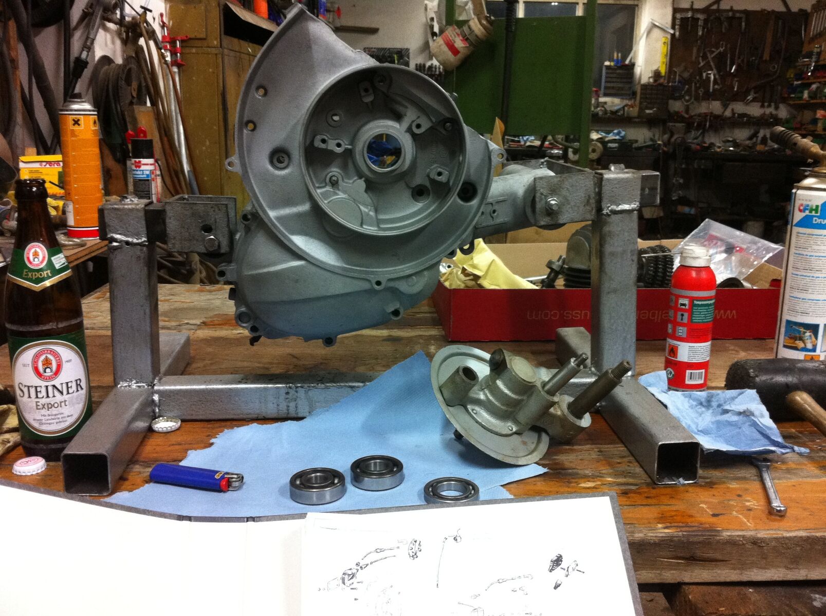

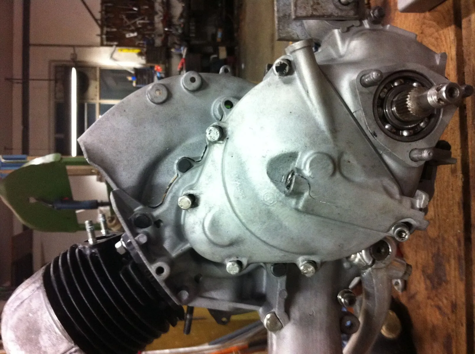

    • February 11, 2011 at 12:52
    • #58

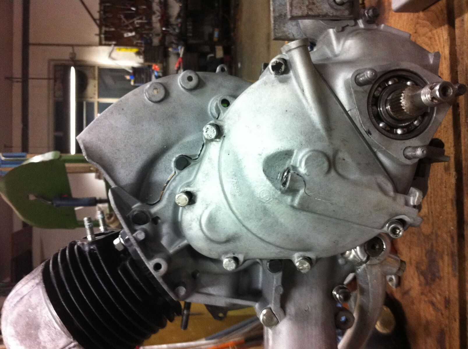

    Mahlzeit,

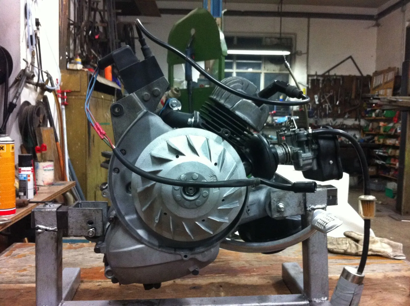

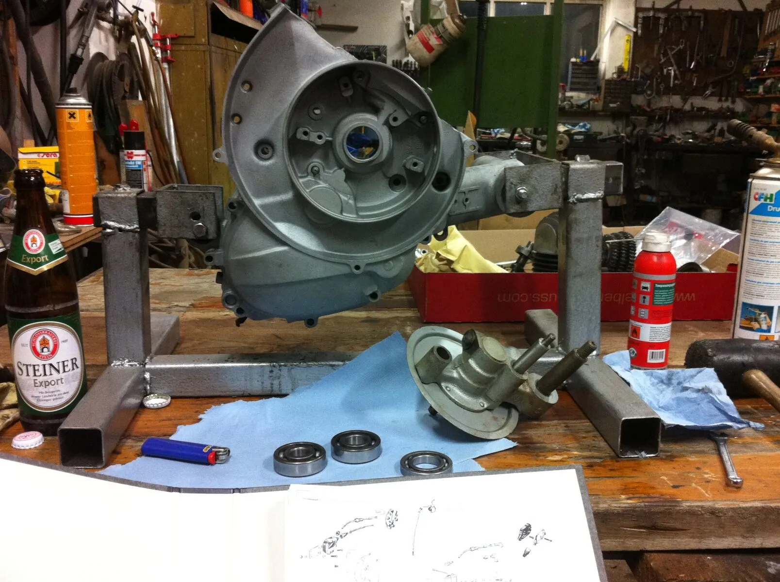

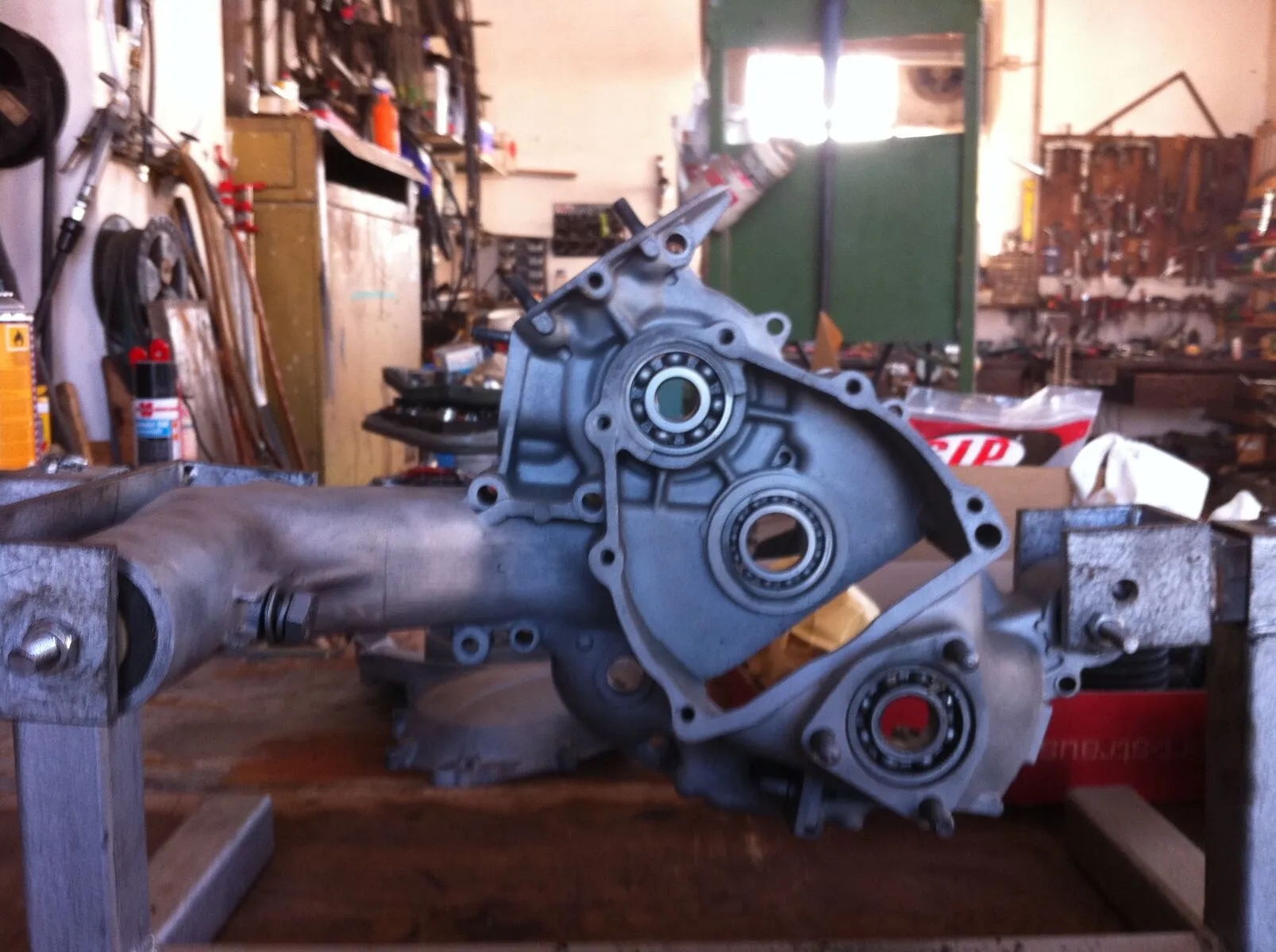

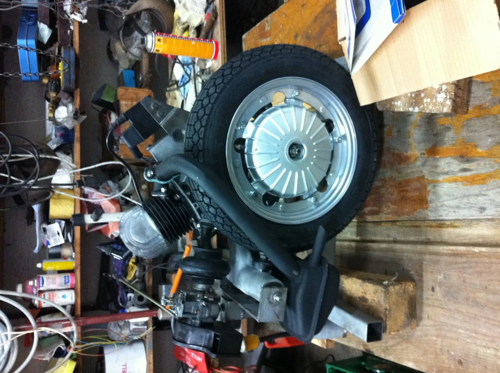

    so leute , mal wieder ein paar neue Bilder!!!
    Motor ist nun so ziemlich komplett fertig, 12V rennt wie sau... alles dicht und... oh ja es dreht sich auch noch alles :P
    Karosserie bekomm ich hoffentlich in den nächsten 2 oder 3 Wochen damit ich endlich mal fertig werden kann...
    Momentan gibts nix mehr zu tun, deshalb widme ich mich heute nachmittag mal dem Rostlack...
    Hab ne dose ink. Rostbeschleuniger bestellt und wird heute lackiert... Ausprobieren möchte ich dass
    bevor das ding zu rosten anfängt, das mit Airbrush Graffitys draufkommen die dann gewissermasn
    mitrosten... Gesprüht wird in den Farben schwarz, rot und grün... mal schaun wies kommt!!!
    Bis dann, ich geh jetzt mal den Motor abblitzen und einstellen!!!
    Gruß und schon mal danke an alle die mir immer mit viel Geduld die Fragen beantworten!!!
    Sebi :+2
