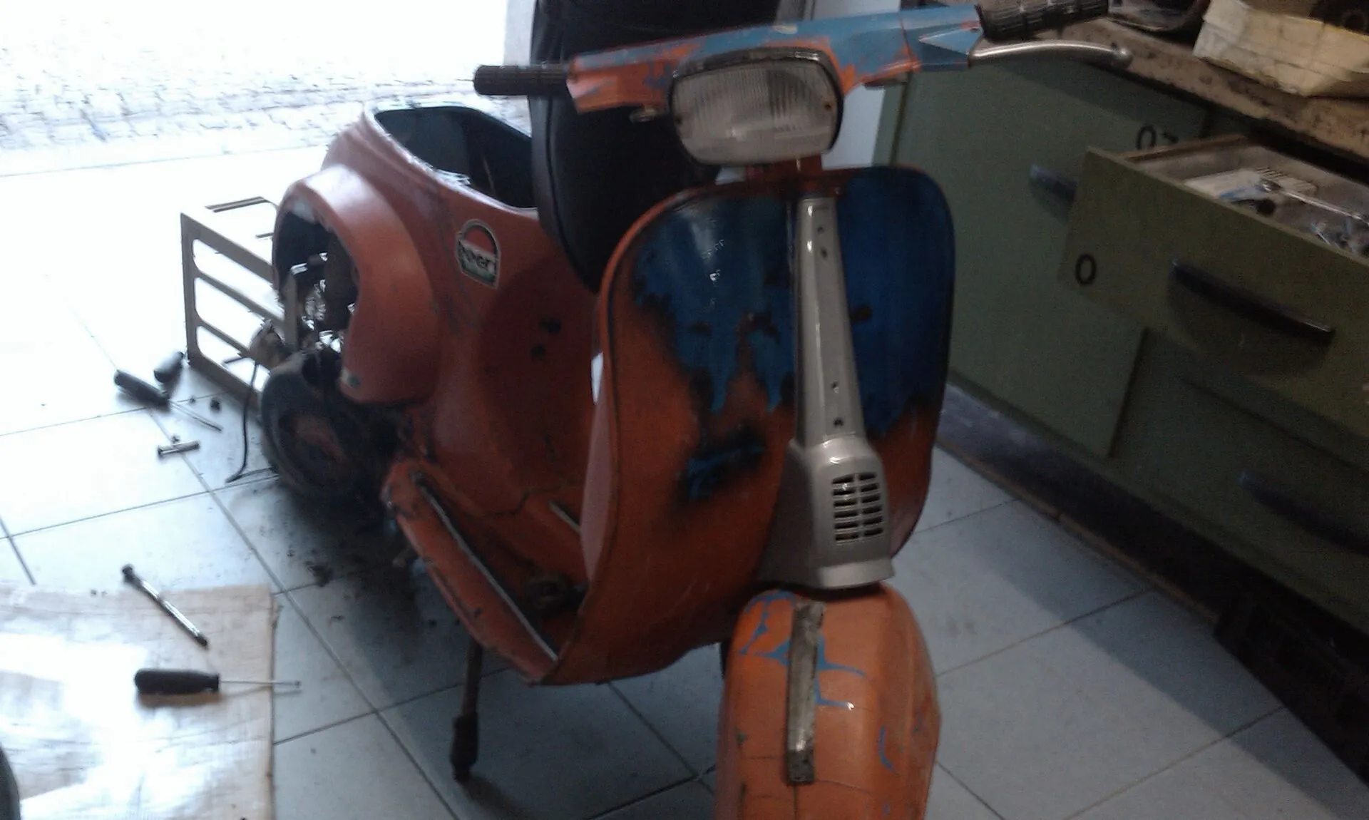

    habe mir vor ein paar Monaten eine V50 Special aus dem Jahre 1979 geleistet :-2 .
    Die soll jetzt kompeltt neu aufgebaut werden, von der Kurbelwelle bis zum Lack. Bisher hat mir das Geld dazu gefehlt, doch jetzt solls losgehen!
    Und das soll Motortechnisch verbaut werden:
    Malossi 136 ccm
    Malossi Membran als Direktansauger
    Mazzuccheli Vollwangenwelle mit dem großen 20mm Konus
    Mikuni TM 24 Vergaser
    Entweder die HP4 Zündung oder die variable von Parmakit
    dazu solls nen Hammerzombie Auspuff geben
    Optisch soll die in einem Crème-Ton lackiert werden, mit der v50-Rundlenker-Kaskade und einer schönen braunen Sitzbank :P
    Ich denke da kann man ne Menge draus machen. Anregungen oder Verbesserungsvorschläge nehme ich natürlich gerne an ;)

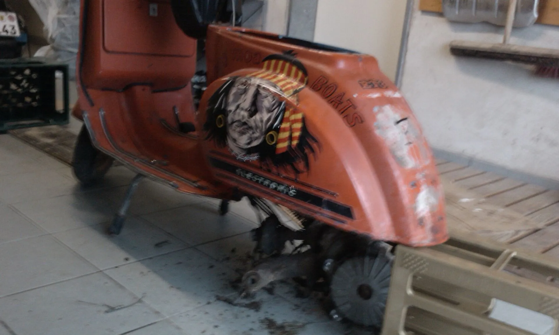

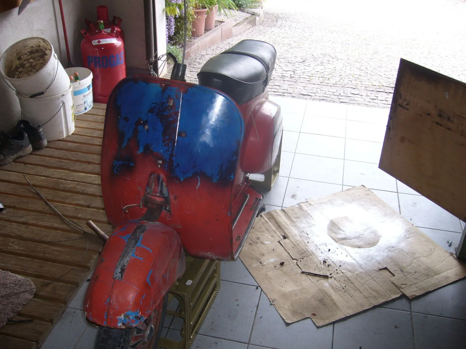

    Und so sa das gute Stück aus als es den Weg zu mir gefunden hat
    Mitlerweile liegt der Motor komplett zerlegt in der Garage. Der Rahmen ist gerade beim Sandstrahler wo er auch gleich grundiert wird!
    Ich werde immer mal wieder ein paar fotos hochladen wenn sich was neues getan hat!
    mfg adrian
