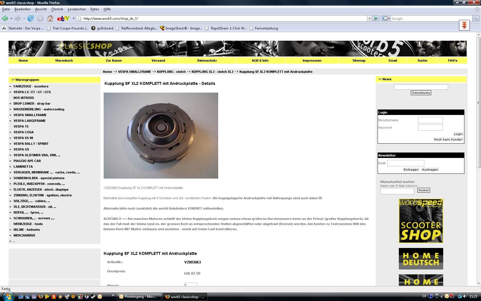

    Also ich hab ne Spezial 50 mit 102ccm. Hab mir ne XL2 Kupplung gekauft, wurde mir von Worb5 empfohlen. Dort steht dabei sie sei mit verstärkten Federn, und sie schleift auch nicht. Von daher müsste es wirklich langen wie gandisgarage geschrieben hat.
