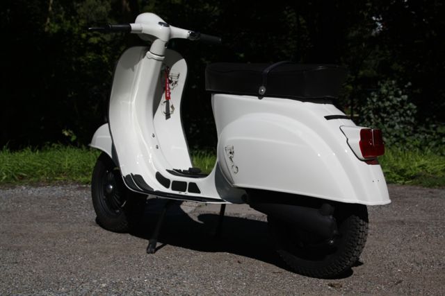

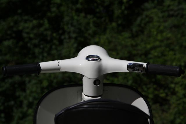

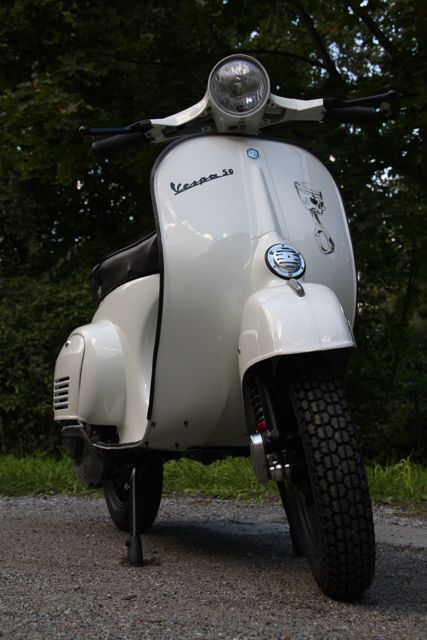

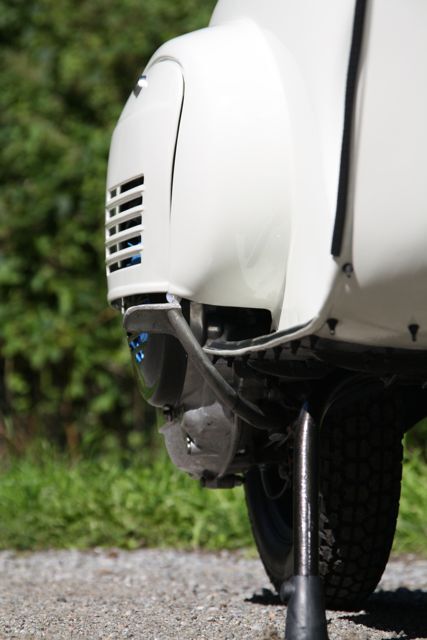

    Tach,
    ich stell mal kurz mein endlich fertig gewordenes Prachtstück da.
    - 1974er V50 mit PV Motor
    - 3 Gang Umbau für schaltfaule Stadtcruiser
    - 130er DR
    - Rennwelle
    - 19er Vergaser
    - abgedrehtes PK Lüra mit ele. Zündung.
    - Sito Banane (eingetragen!)
    - Sip Stoßdämpfer vorne
    - YSS hinten
    Alles neu und tutti. Lackierung in Mercedes 650 Calcit Weiß lackiert bei HAKA Autocenter in Lohbrügge in Hamburg Bergedorf, Top Arbeit für einen guten Preis. Besser als jede 300€ Lackierung. Danke Hakan!
    Vergaser ist fast richtig bedüst. Erste 120 km sind runter. Vespa geht innerhalb von 3-4 Sekunden auf 50km/h und zieht in allen Drehzahlen sauber durch. Ich vermute mal ein richtiges Alltagssetup. Endgeschwindigkeit noch unbekannt. Tacho hab ich mich schon bis 90 getraut. Leistungsprüfstand kommt nächstes Jahr, da kein Geld mehr.
    Auf jeden Fall zieht das Ding wie hulle und ich weiß nicht, warum man sich Motoren mit 15PS und mehr baut...
    Elektrik neu, Bremslicht, alles Pipapo.
    Viel Spaß beim ansehen, Tollere Bilder konnte ich noch nicht machen, da immer nur Regen oder keine Kamera zu Hand gehabt.
    Gruß Stefan
