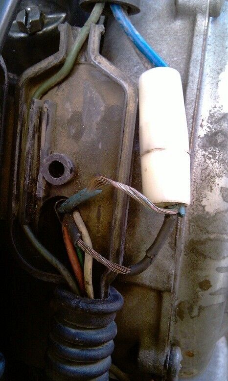

    jetzt mal ne weitere frage, nachdem mir die vespa nun ab und zu mal abgesoffen ist und dann nicht mehr ansprang (leider hatte ich kein werkzeug dabei um den zündfunken zu checken) reinigte ich mal den vergaser, der meiner meinung seit dem verbau kein tageslicht mehr gesehn hat.
    sie sprang nach dem zusammen bau sofort wieder an aber starb wieder je nach laune ab, nach 10-30min sprang sie auch wieder an. woran könnte das liegen? cdi, zündgrundplatte, pickup? ich hab mal alle wiederstände gemessen, die ich ohne abschrauben des lüfterrads messen konnte, die scheinen alle ok nur leider, nach dem ich an den kabeln etwas zog is mir aufgefallen das die isolierung der kabel im eimer ist (siehe bild)
    ich weis nicht was diese zwei kabel genau bewirken, aber kann es sein das dort hier und da zu einem kurzen kommt und sie dadurch absäuft, leider versteh ich dann nicht warum sie nach einem gewissen zeitraum wieder anspringt.
    die kabel müssen so oder so mal getausch werden, hier also meine nächste frage, dazu muss ich ja die zündgrundplatte abschrauben bzw zuerst das lüfterrad (abzieher, haltewerkzeug alles schon besorgt ^^) abmontieren. ich fand ewigst viele anleitungen um die zündung einzustellen bzw das auseinander bauen, jedoch fand ich nie ob ich darauf achten soll in welcher stellung ich das lüfterrad abschrauben soll, bzw wie ich es dann wieder genau so raufbekomme das ich die zündung nicht verstelle. soll ich einfach eine markierung am lüfterrad und motorgehäuse machen (zündgrundplatte natürlich auch) und das lüfterrad wieder exakt gleich draufschrauben?
    PS: hab nun die schaltpläne gegoogelt und seh das die zwei offenen kabel nur auf den regler gehn, das heist das das absterben damit nichts zutun haben sollte oder?

    • September 15, 2010 at 11:02
    Das Lüfterrad kannst Du in jeder Stellung demontieren, da es mit einem Halbmondkeil auf der Kurbelwelle sitzt und dementsprechend nur in einer Position passt.
    Wenn ich das Bild mir so angucke würde ich das auch ziemlich bald machen.
    Dann baust Du die Zündgrundplatte ab und markierst vorher mit einem Strich oder einer geschlagenen Kerbe über Grundplatte & Gehäuse die Position.
    Anschließend würde ich neue Kabel anlöten (Lötstellen mit Nagellack isolieren).
    Wenn sie nach einer gewissen Zeit abstirbt kontrollier bitte mal ob das immer noch passiert wenn Du den Tankdeckel abnimmst. Wenn nicht ist Deine Tankentlüftung zu und Dein Benzin läuft aufgrund eines Vakuums im Tank nicht nach.

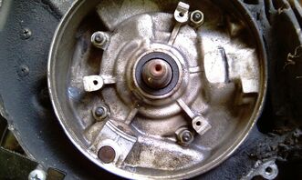

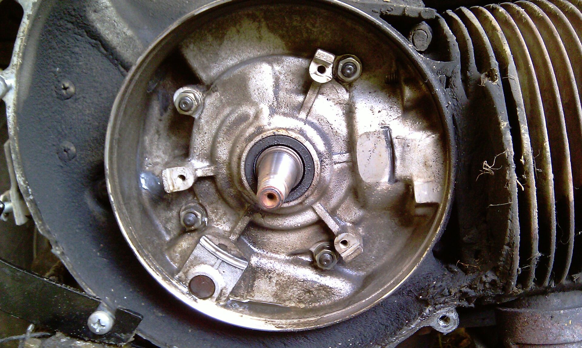

    also hab mal schnell in der mittagspause die zündgrundplatte abgeschraubt, zuerst einmal,
    also es sah alles etwas ölig aus, ich hab mal ein foto drangehängt, was meint ihr, gehört der simmerring getauscht?
    (irgendwie möcht ich übern winter sowiso alles überhohlen 2-) )

    • September 16, 2010 at 21:05
    Moin
    Auf den Fotos ist es leider schwer zu erkennen. Aber die Flüssigkeit, die sich am Boden befindet, ist das Regenwasser oder Sprit?
    Um sicher zu gehen. Mach mal alles schön sauber und dann schaue noch mal später nach, ob da wieder so eine "Suppe" ist. Wenn deine Dame im Stand nicht von alleine hochdreht und sie "normal" läuft, dann lasse es einfach so.
    Ich entdecke, ab und zu, auch mal ein paar Ölreste in diesem Bereich. Lege es aber dann in der Schublade, "tja wir fahren halt alte Kisten" ab. Und gut ist.
    Die Ölkruste am Zylinder, darüber würde ich mir keine Sorgen machen.
