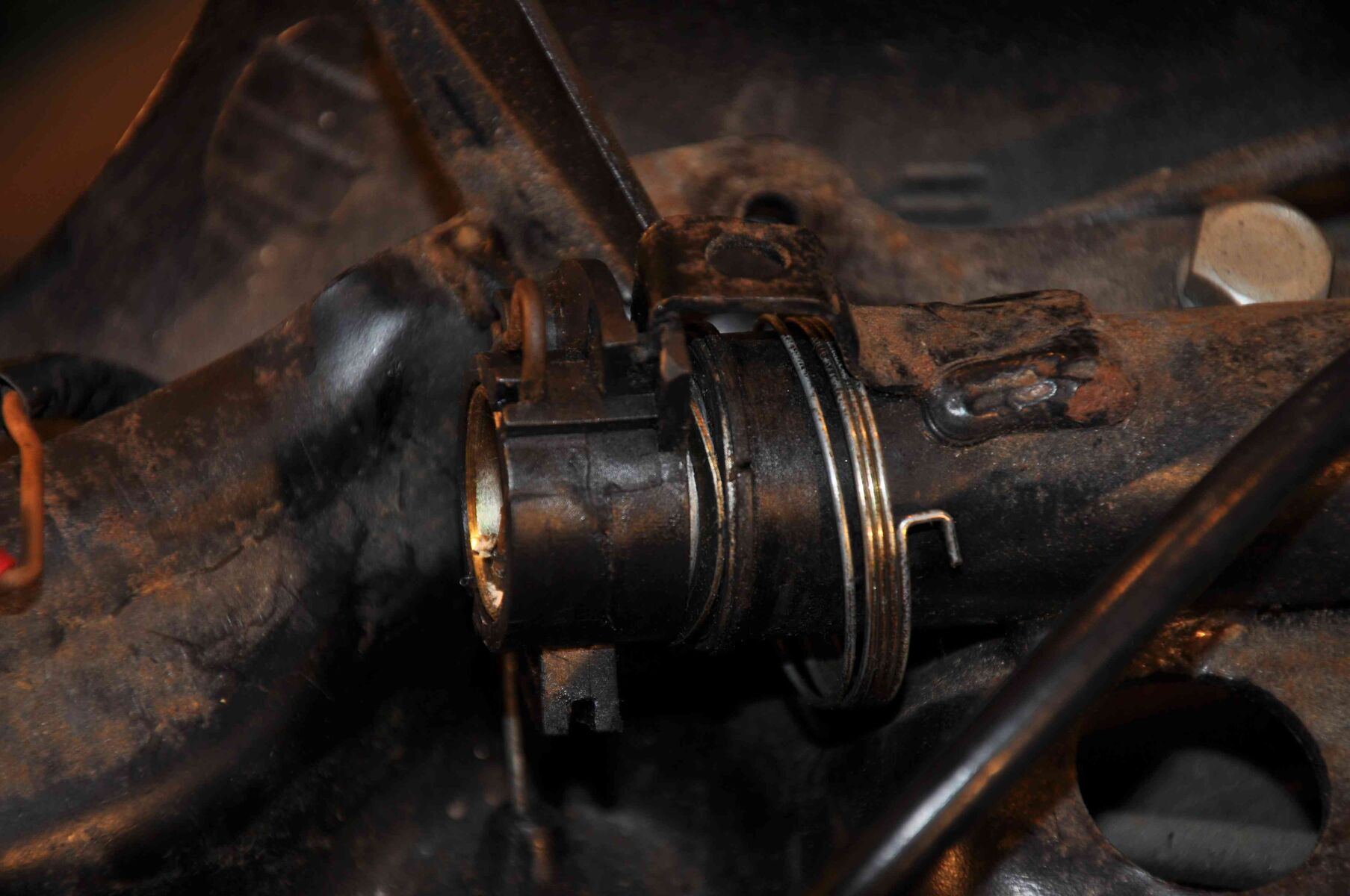

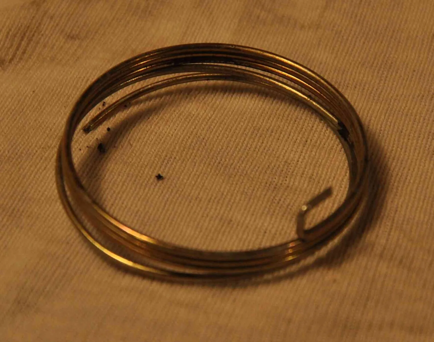

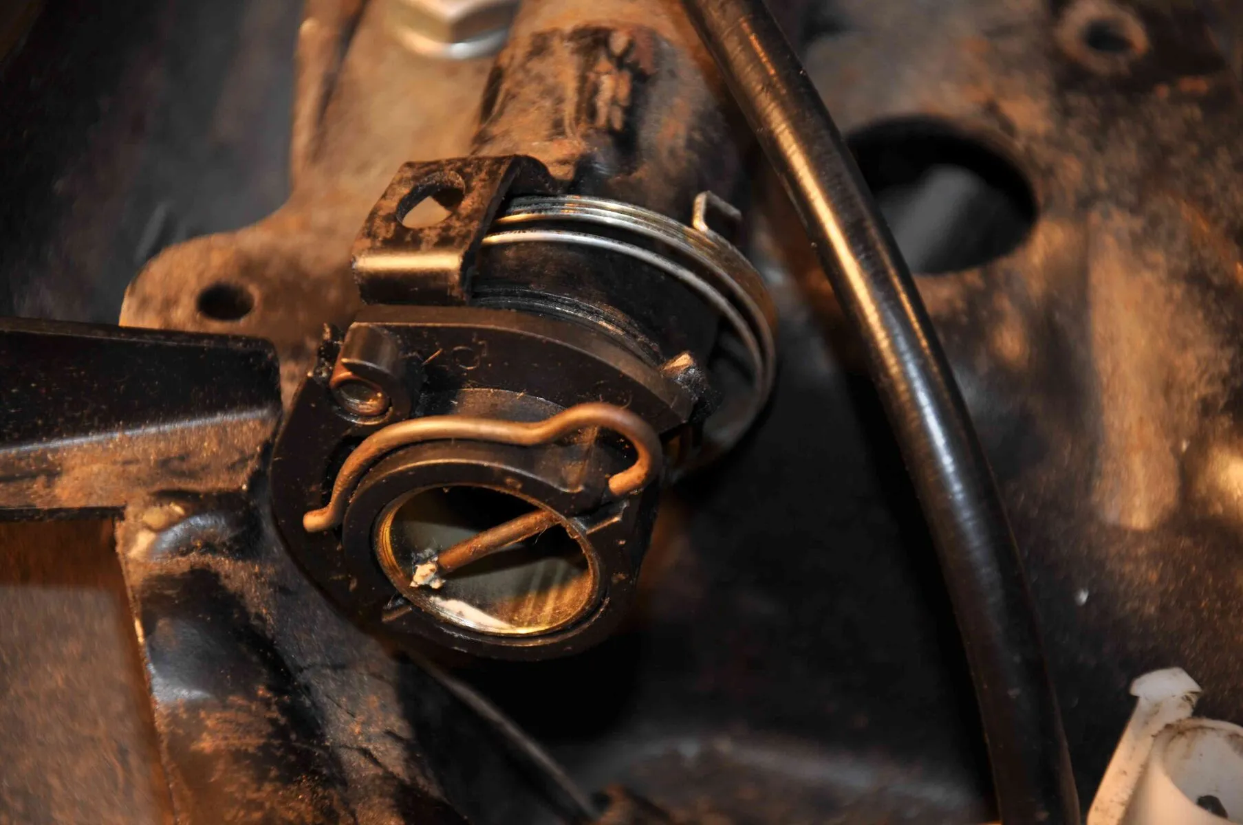

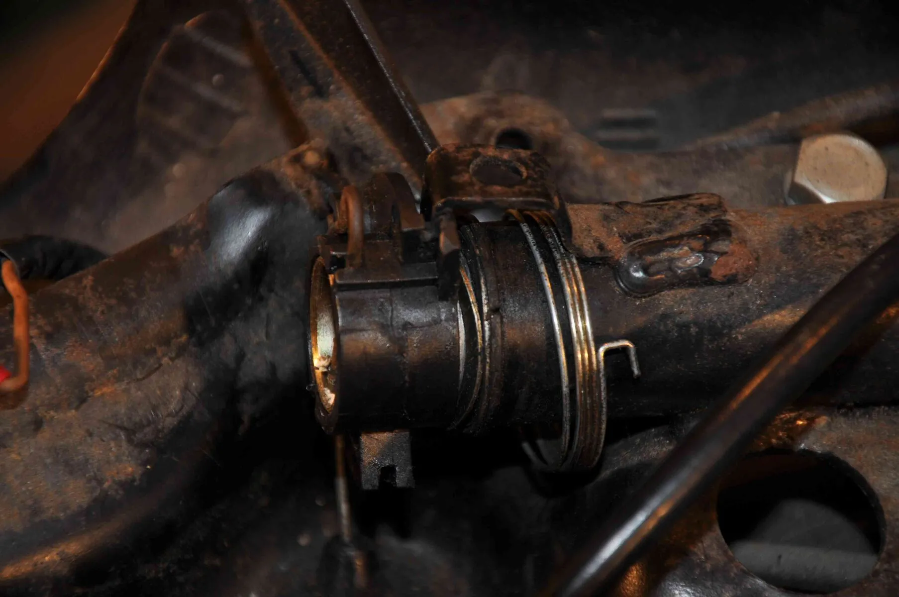

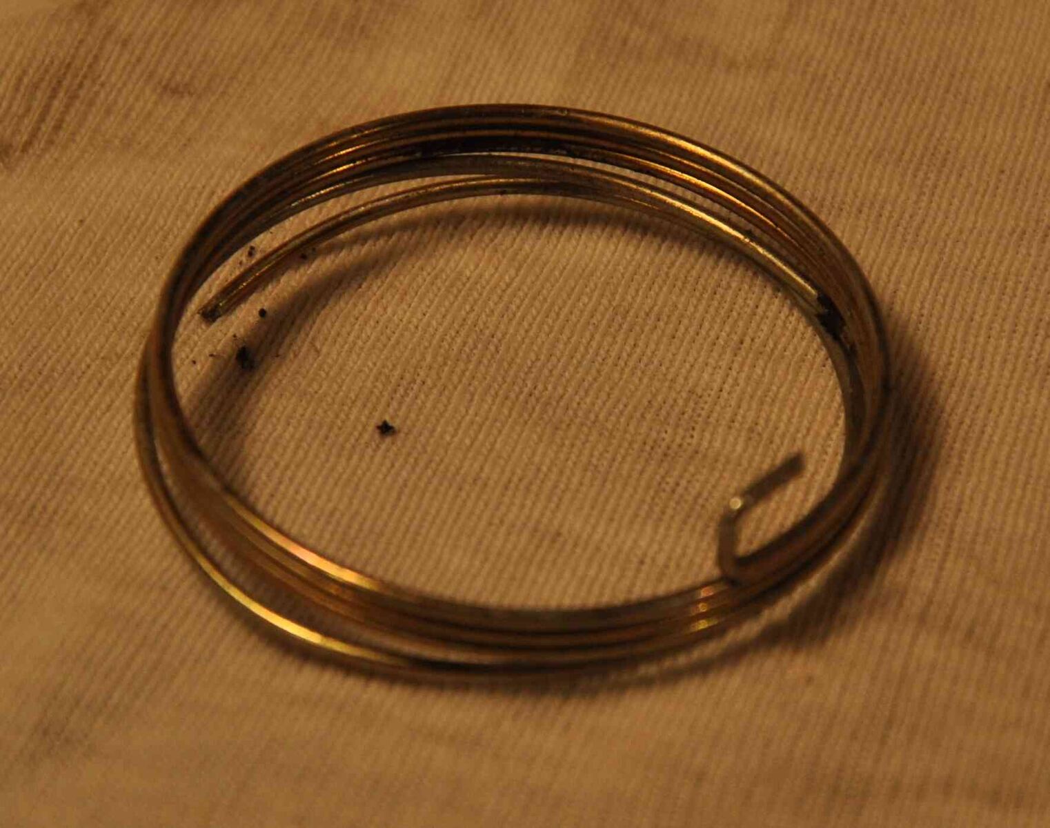

    Bastel an meiner PK50XL2 Automatik und hab eine Feder gefunden, die ich in keiner Explosionszeichnung finde.
    Scheint dazu da zu sein, den Gasgriff zurück zu drehen. Dachte immer daß die Feder hinten am Motorblock das macht.
    Weiß nun nicht wie die Feder am Lenker befestigt wird. Scheint auch was abgebrochen oder rausgesprungen zu sein , da sie locker über der Lenkstange hing.
    So, Bilder sagen mehr als Worte:
    Danke und Gruß aus Bremen
    Peter

    die ist wohl auf keiner zeichnung drauf, weil dort normal sowas auch nicht ist!!! denke das hat irgendwer dort hingebastelt!!!

    Warte mal was die Automatik-Spezialisten sagen. Ich könnte mir vorstellen das die Gasrückdrehfeder dort vorgeschrieben ist um ein unkontrolliertes Gasgeben zu verhindern. Schreib mal in die Überschrift das es eine Automatik .

    Das ist schon richtig so, die soll der Gasgriff in die Grundstellung drehen beim loslassen. Da die Automatik, anders als der Schaltroller, einiges zwischen dem Drehgriff und dem Gaser hat, was alles Luft in die Übertragung bringen kann. In der Teileliste nicht vorhanden, ich hab aber schon bei zwei Vespen diese Feder gehabt.

    Eigentlich bringt die Feder auch nix. Wenn sie den Griff zurück dreht, dabei aber der Bowdenzug nicht zurückgezogen wird (durch die Feder am Motorblock), hängt er locker rum. Der Zug wird durch den Gasgriff nicht zurückgeschoben.

    So wie ich das verstehe soll die Feder im Griff den Griff zurückdrehen damit die Feder am Vergaser ausreicht den Zug zurückzuziehen. Ansonsten müßte die Feder am Vergaser beim Loslassen des Griffs, z.B. ein Unfall etc, sowohl Zug alsauch Griff zurückdrehen und das schafft sie nicht.

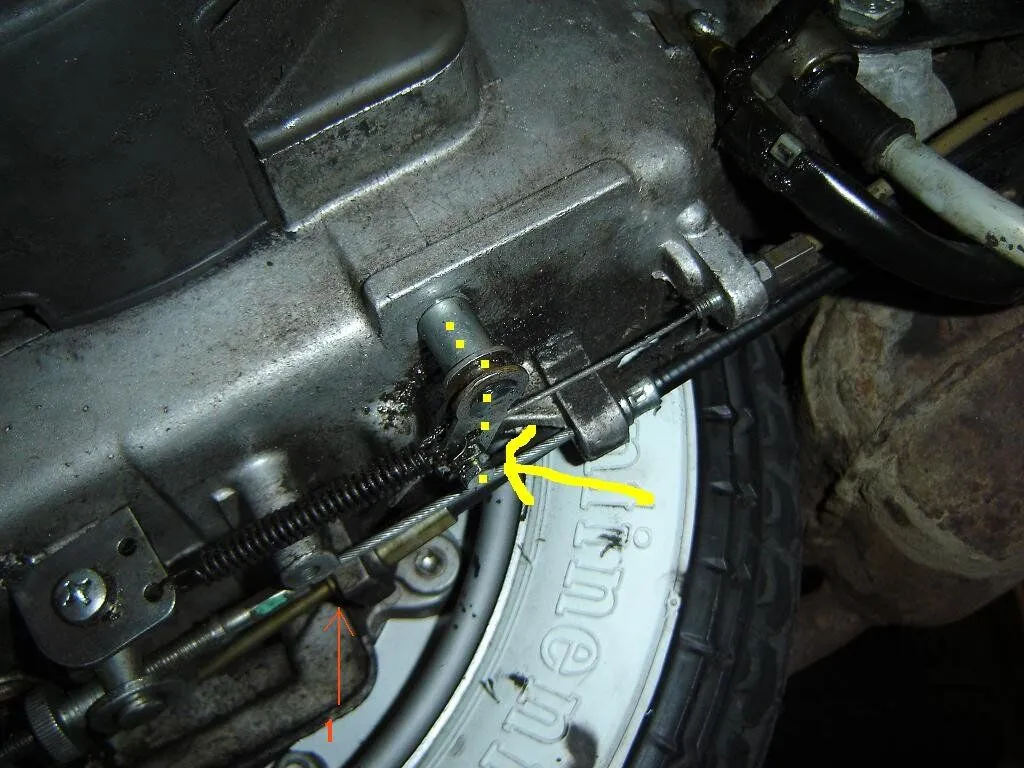

    Da ist doch noch die Feder unter dem Motorblock, die den Bowdenzug zurückzieht.

    wieso denn unter dem motorblock? also die feder ist definitiv gerochen.. wie hats denn vorher geklappt mit dem gasgeben? wenn du das ersatzteil nicht findst, würd ich mir erstmal nicht allzu große gedanken machen.. du bist wahrscheinlich schon ne zeit mit der gebrochenen feder gefahren.. ;)

    rassmo, die Feder am Vergaser stellt nur diesen in die Grundstellung, die eigentliche Feder für das Gestänge und den Zug, findet man bei einer Automatik unterhalb des Getriebes. Auf dem Bild unten, links ist der Nippel in welchem der Gaszug eingehängt wird.
    Saint Peter, da ist definitiv was abgebrochen, stimmt aber die eigentliche Feder ist unter dem Motor.

    Hier noch ein Bild von der Feder unter dem Motorblock. Meine die links neben dem gelben Pfeil.
    • September 17, 2010 at 10:28
    Stimmt das ist sie, die Vespa läuft auch ohne die Feder am Lenker. Aber wenn Du die wieder einbauen willst, bieg an dem abgebrochenen Ende einfach einen Haken den Du dann am Rohr einhängen kannst. Du bekommst aber sicher beim Wespa-Händler gegen Vorlage der Alten eine Neue.
    werdair natürlich bring die was, oder glaubst Du Piaggio hatte gerade Federn über? Die verhindert auf jeden fall das rumklappern des Gasgriffs.

    Werde sie wieder einbauen und am Ende ein Haken biegen.

    freu dich nicht zu früh.. der könnt beim biegen schnell brechen.. das zeug ist relativ spröde.. aber ein versuch ist es ja wert!

    Dagegen hilft Anlassen des Federendes um die Spröde zu verringern.
    • September 17, 2010 at 12:47
    Nett gemeint aber nicht nur unnötig sondern auch falsch. Federstahl lässt sich in Grenzen verformen, in der Produktion wird das Material auch in unbehandelter Form verarbeitet. Anlassen macht den Stahl weich, das könnte dazu führen , dass sich der Haken von selbst wieder, durch den Federzug, gerade biegt und rausrutscht.

    Dagegen hilft anschließendes Härten. Zumindest die Federn von Großuhren werden so repariert. Aber wenn das Biegen auch so klappt umso besser.

    Die Feder ist original und unterstützt die Feder, welche sich unter der Bowdenzugabdeckung befindet. Trägt also dazu bei, den Gasdrehgriff wieder zurückzustellen. Ist nur in der XL2 verbaut (und wirklich nur in der Automatik?).
    In der Ersatzteileliste taucht sie nicht auf. Ich werd' verrückt.
