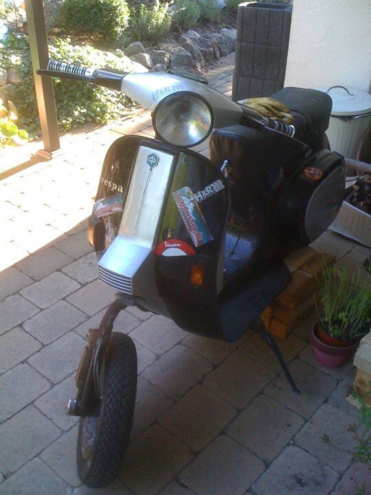

    Hallo!
    So, jetzt starte ich hier auch mal so eine Foto-Story.
    Ich weiss noch nicht so recht, was ich mir ihr anstellen soll. Selber mattschwarz sprühen, oder mal richtig schön machen lassen.
    Wir werden sehen, was die Zeit bringt.
    Erstmal müssen die Aufkleber alle ab und die Rostbläschen müssen behandelt werden.
    Dann schau ich weiter.
    Anregungen werden gern entgegen genommen...;)
    Grüße!
    Flo

    • September 20, 2010 at 14:55
    kotflügel montieren!!!!
    • September 20, 2010 at 14:56
    Ordentliche Gabel (deutsche PK) montieren.
    hab ich vergessen zu sagen, kommt natürlich einer dran...;)
    mit der gabel bin ich mir noch nicht ganz so sicher, was hat die deutsche version für vorteile??
    • September 20, 2010 at 15:14
    Wesentlich bessere Bremsleistung und Fahrverhalten. Die jetzt montierte ausländische (Italien, Österreich und anderswo) Gabel ist im Prinzip eine V50 Gabel, die erst eintaucht und dann irgendwann bremst. Dieses Problem wird durch die geänderte Konstruktion des in Deutschland schon immer an PKs montierten Gabeltyps behoben. In anderen Ländern kam dieser Typ erst bei späteren PK-Baureihen bzw. bei 125ern zum Einsatz.

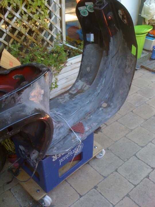

    • October 2, 2010 at 17:51
    so, heut bin ich endlich zum schleifen gekommen. nicht sehr weit, aber immerhin, es geht laaaaangsam voran. ;)

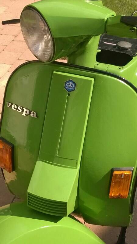

    • July 20, 2016 at 12:04
    Bald!!!
