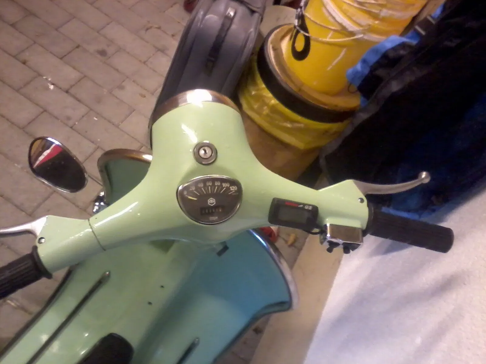

    Also hab, nach langem Suchen mich für einen Digitalen von KOSO entschieden!Bereits bestellt. :rolleyes:
    scheint recht einfach zum anschliesen sein. Also über Zündkabel(impuls)
    Hier noch der LInk:
    KOSO MINI

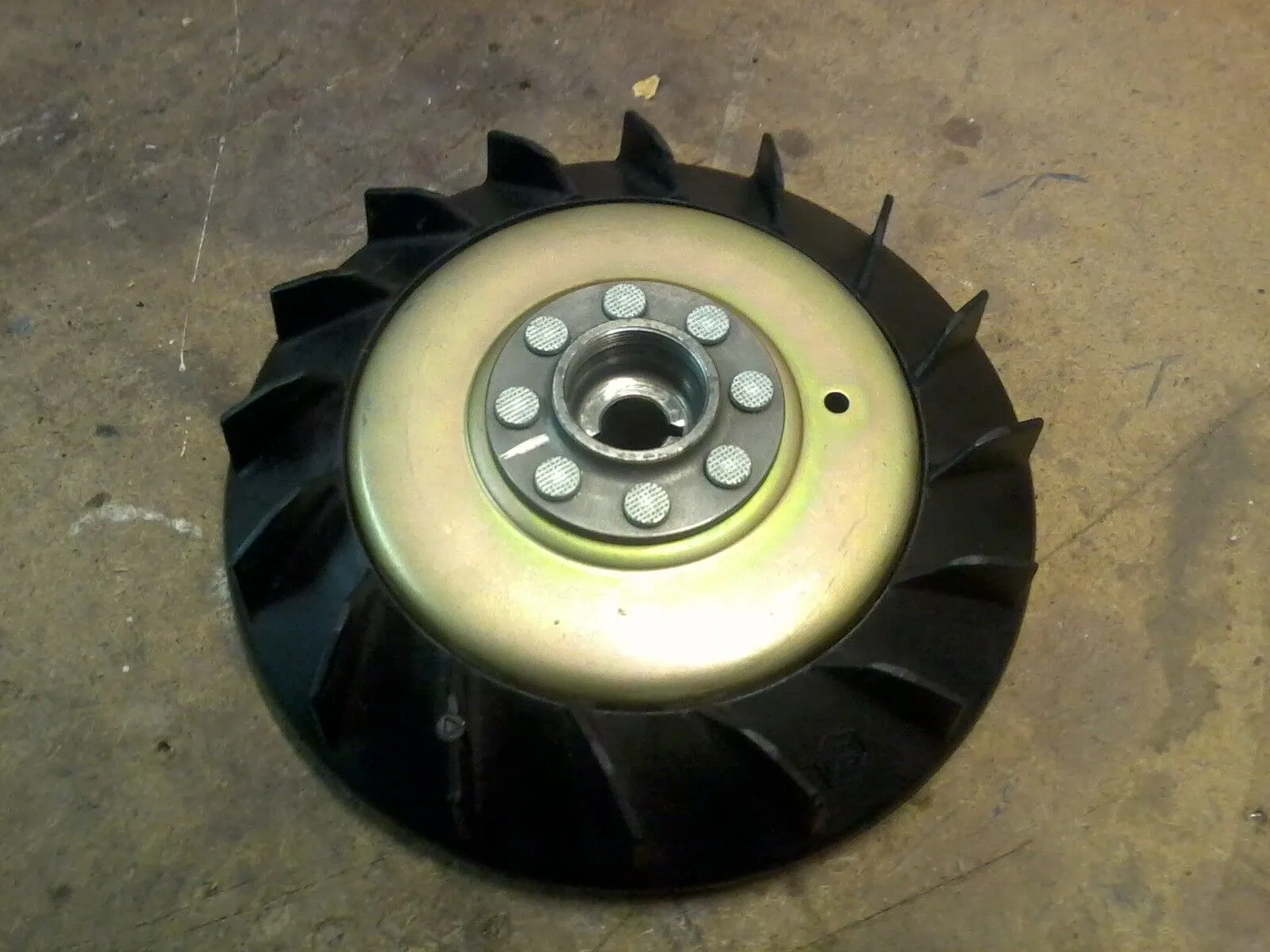

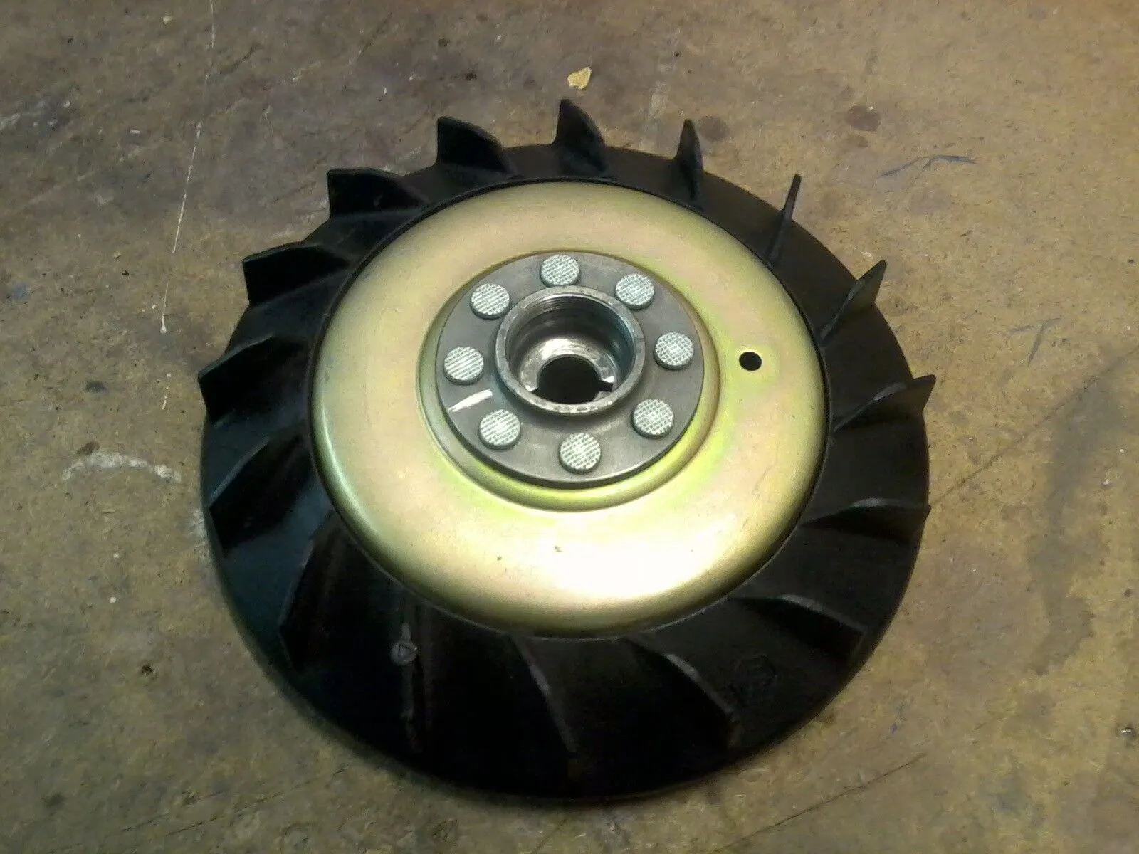

    hp4 ist heute auch gekommen :+2 ...scheiß Hermes :-4 ...naja
    Danke an Goof ausm GSF dafür! :-2

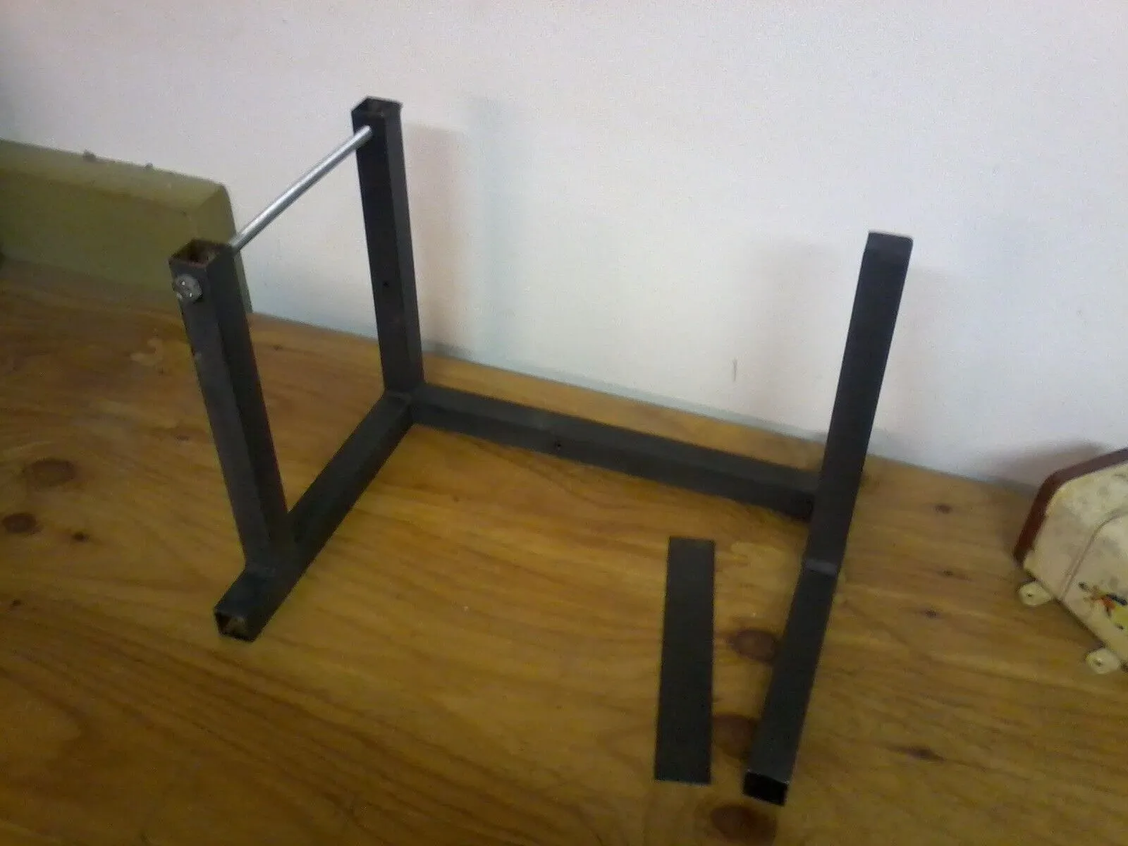

    Bin dann mal wieder weg muss mein Montageständer noch fertig lackieren^^

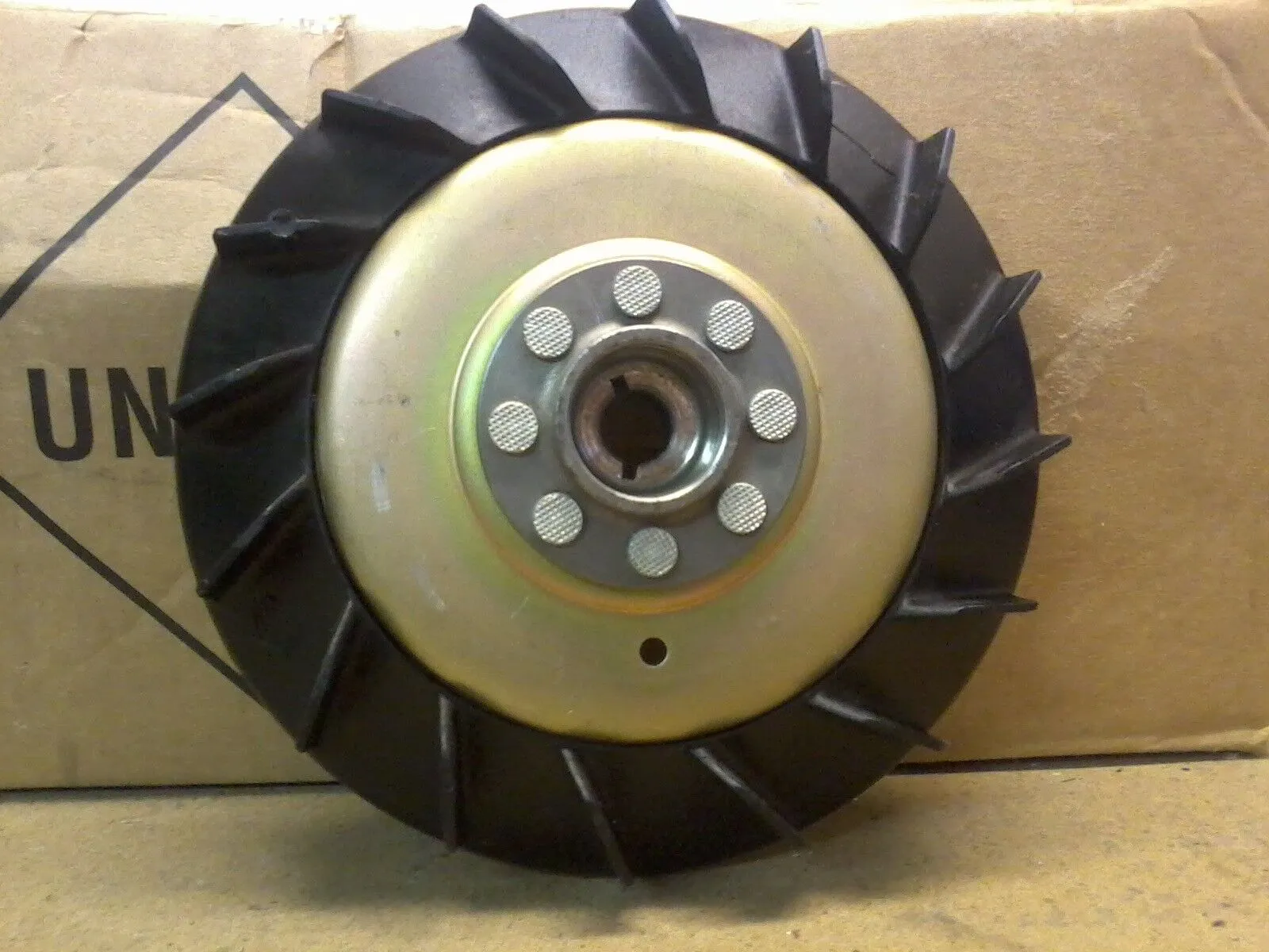

    bau dir nen fastflowbenzinhahn rein, sonst kanns sein,d asses dir den gaser leerlutscht
    ekelhaftes anchbau hp4
    • June 9, 2011 at 11:11
    • #89

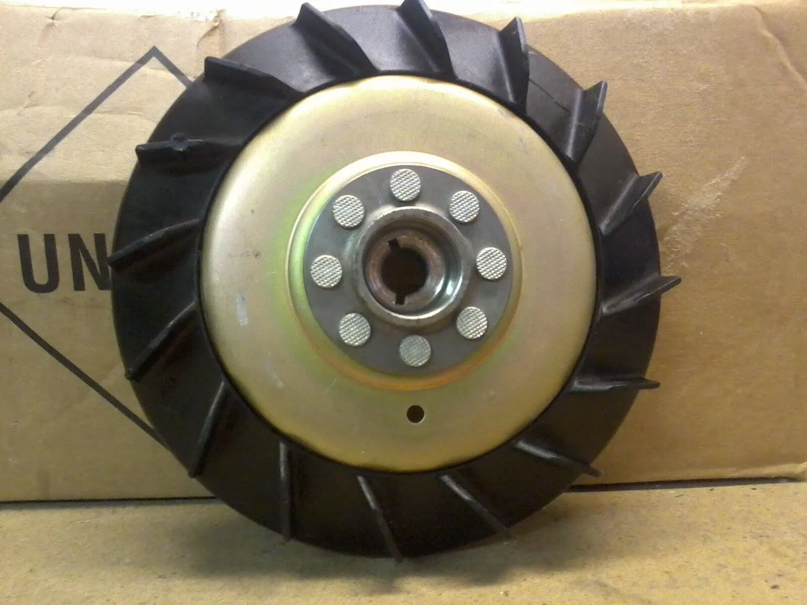

    Woran machst du das fest? Ich würde eher sagen Originalteil, deshalb auch 2 Nuten - die originale für SF + eine zusätzlich angebrachte für LF.
    Zumindest habe ich 3 definitiv originale HP4s mit nachträglich angebrachter 2. Nut aus den späten 90ern, also lange bevor es den Nachbaumist gab.

    ruhig....ruhig...ist orig. Piaggio mit nachgestochener NUT für Smallframe :P
    pkracer so ist es...korrekt :thumbup:

    dann hats aber jemand sehr gut gepflegt. lüfterkranz war bei der hp4 normal doch weis?!
    • June 9, 2011 at 13:11
    • #92
    Nicht zwingend, gab schwarze und weiße. Ich habe z. B. nur schwarze Kränze, aber mit Piaggiologo.

    ja sag ich doch geiler Zustand :+2 ... hat ein Piaggio.Emblem im plastik Kranz und hinten ist eine Nummer eingestanzt :+7

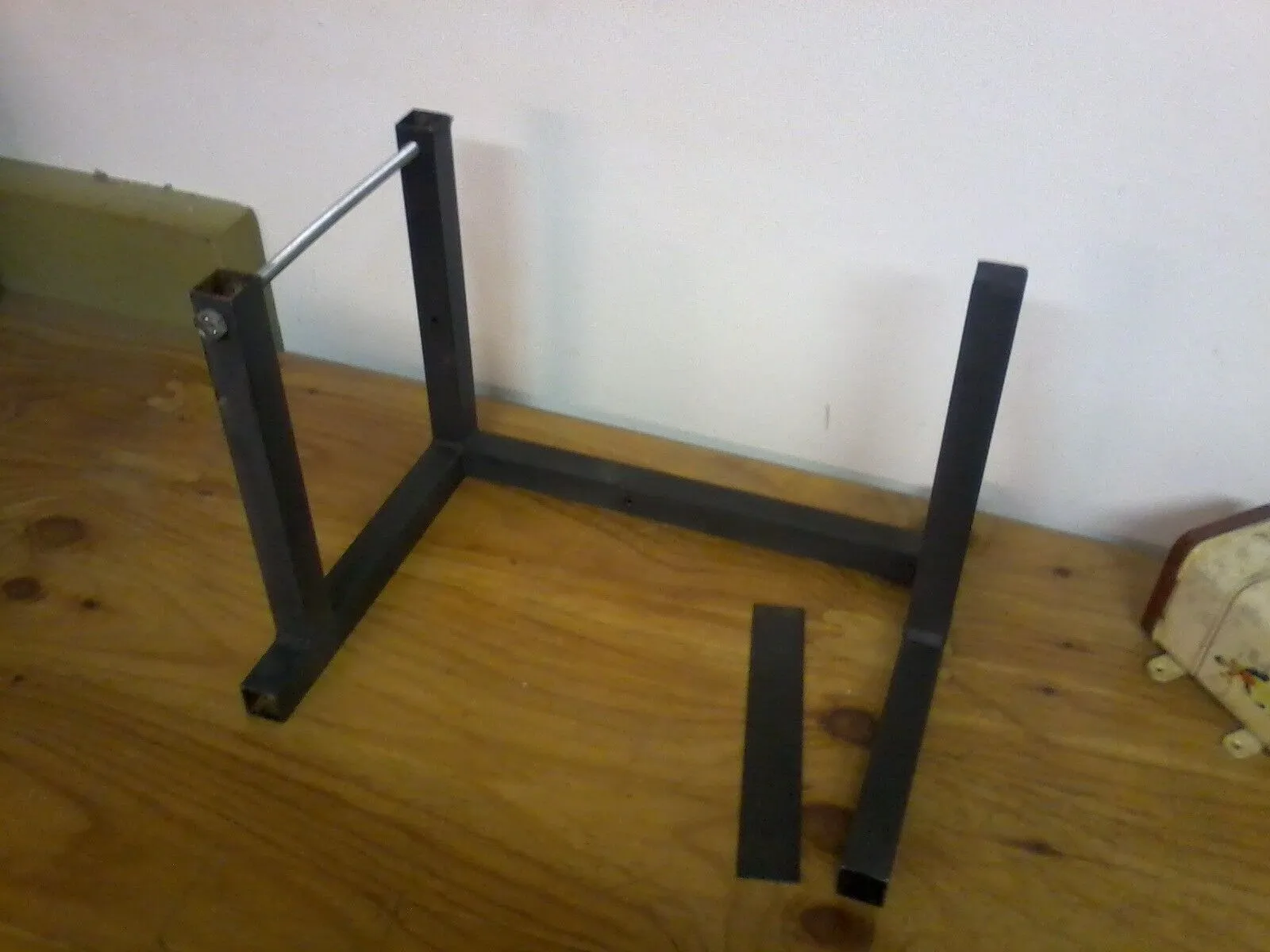

    Heute hab ich mein Montageständer noch einmal fertig gebastelt...muss nur noch die hintere Halterung für die Stoßdämpfer ausrichten und ein U-Stück zurecht biegen, wenn der Motor draußen ist!

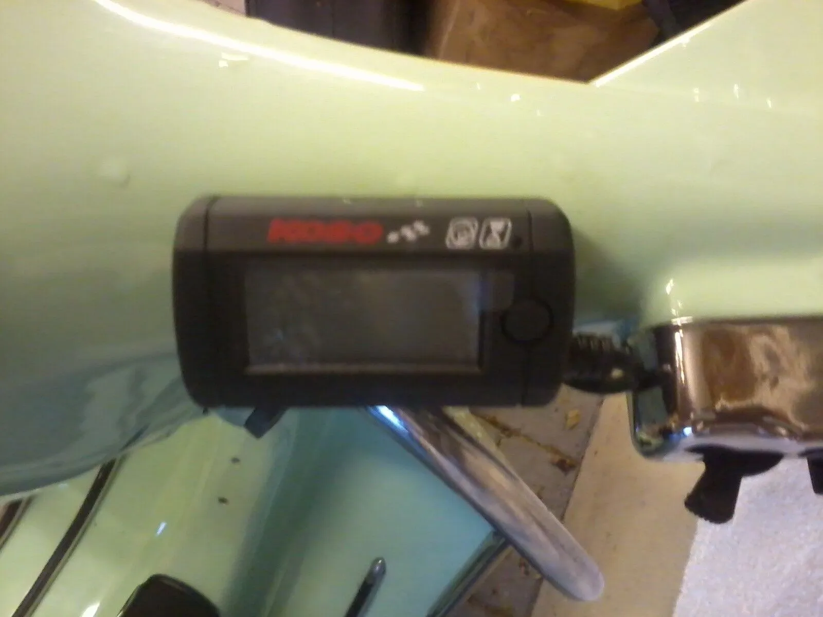

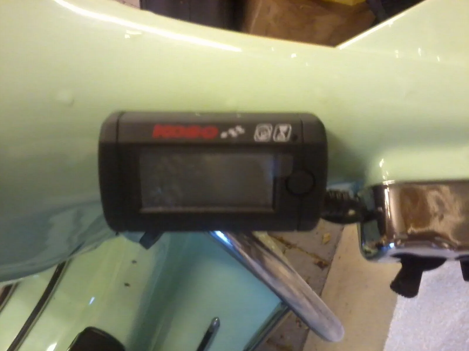

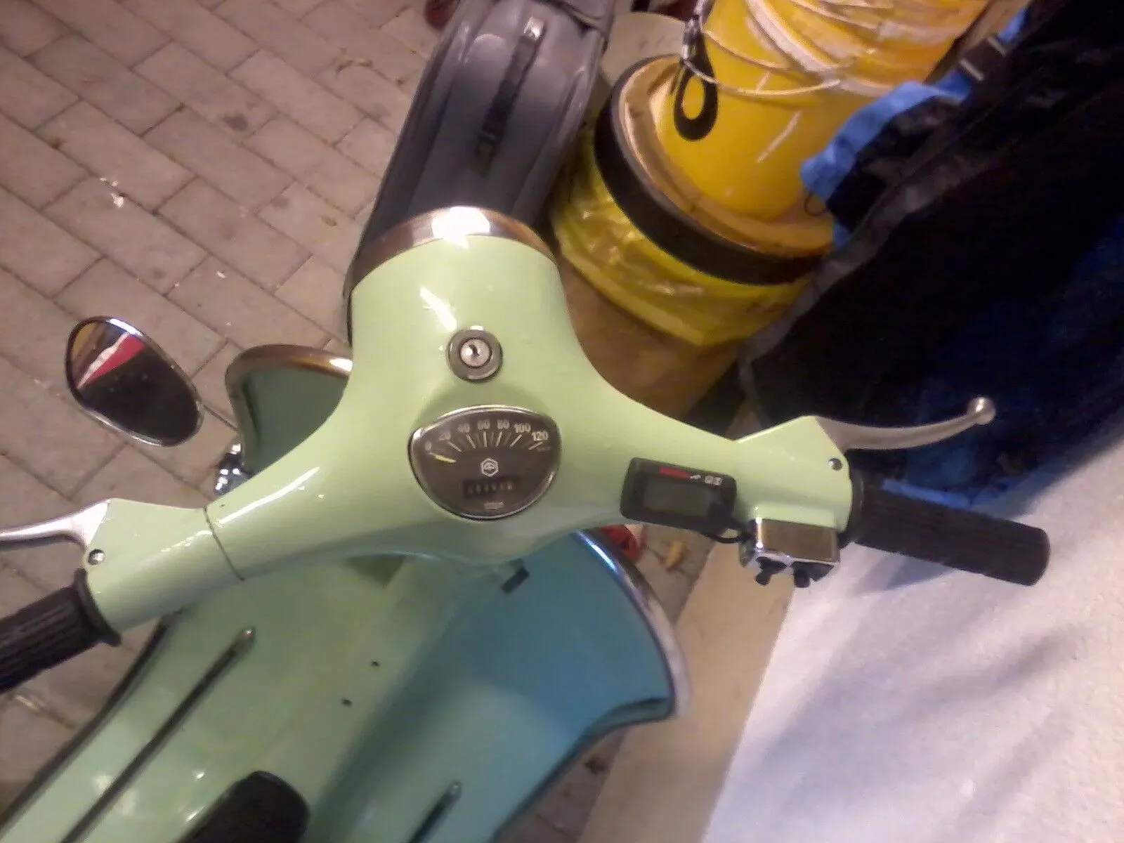

    ....So weiter gehts KOSO Drehzahlmesser ist angekommen klatschen-) Funzt auch schon nach dem es mir gehörig eine Geballert hat :-4 50 watt können einenauch aufwecken :D
    Richtig angesteckt und prob. (7500rpm) mehr ging nicht mit orig. Et3 Zyl.^^
    Nun kommt der scheiß, alter ich hab schon mal Züg in den Tunnel geschoben :+1 ... aber selbst mit einer Feder zum durchschieben bin ich nicht durchgekommen... musst aufhören sonst hät ich noch was kaputt gekloppt :evil: .
    Wie habt ihr eure Kabel verlegt will schon das es im Tunnel ist aber wie????
    P.S.: Bilder folgen morgen wenn ich ihn endlich eingebaut habe. :-7

    Mittels einer der vorhandenen Zughüllen Hilfsdraht einziehen, mit dessen Hilfe dann wieder die Zughülle und das Kabel.

    ich popel einfach nen draht durch, das geht relativ entspannt!
    danach kabel an den draht tüdeln und wieder zurückziehen...

    ...wenigstens versteht mich hier jemand^^...glaube die Leute die an der Garage vorbei gelaufen sind sahen das Fluchen vll. ein bisschen anders :D !
    Schlussendlich hab ich dann mit Hilfe einer Feder das Kabel eingezogen! :-7 und montiert! Läuft vll. muss ich nochmal schauen wo ich ihn hinpacke...wenn ich ein bisschen gefahren bin seh ichs dann eh...
