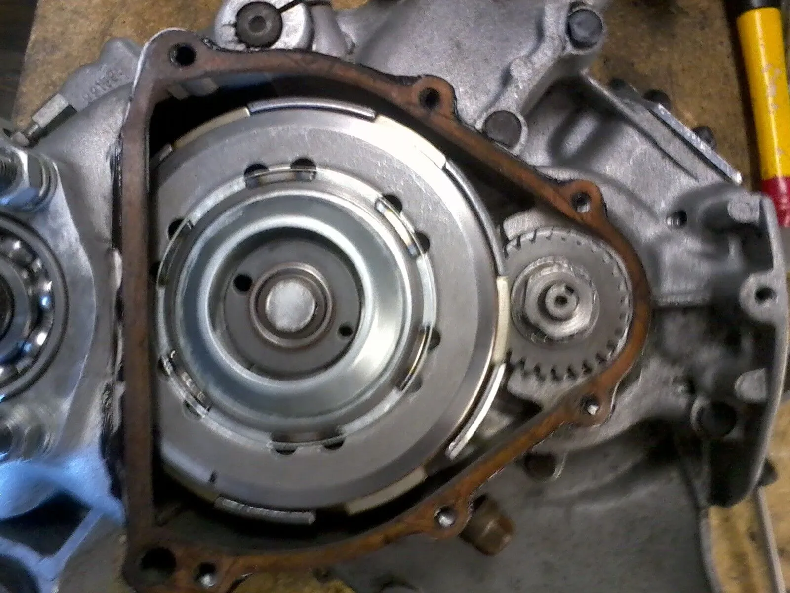

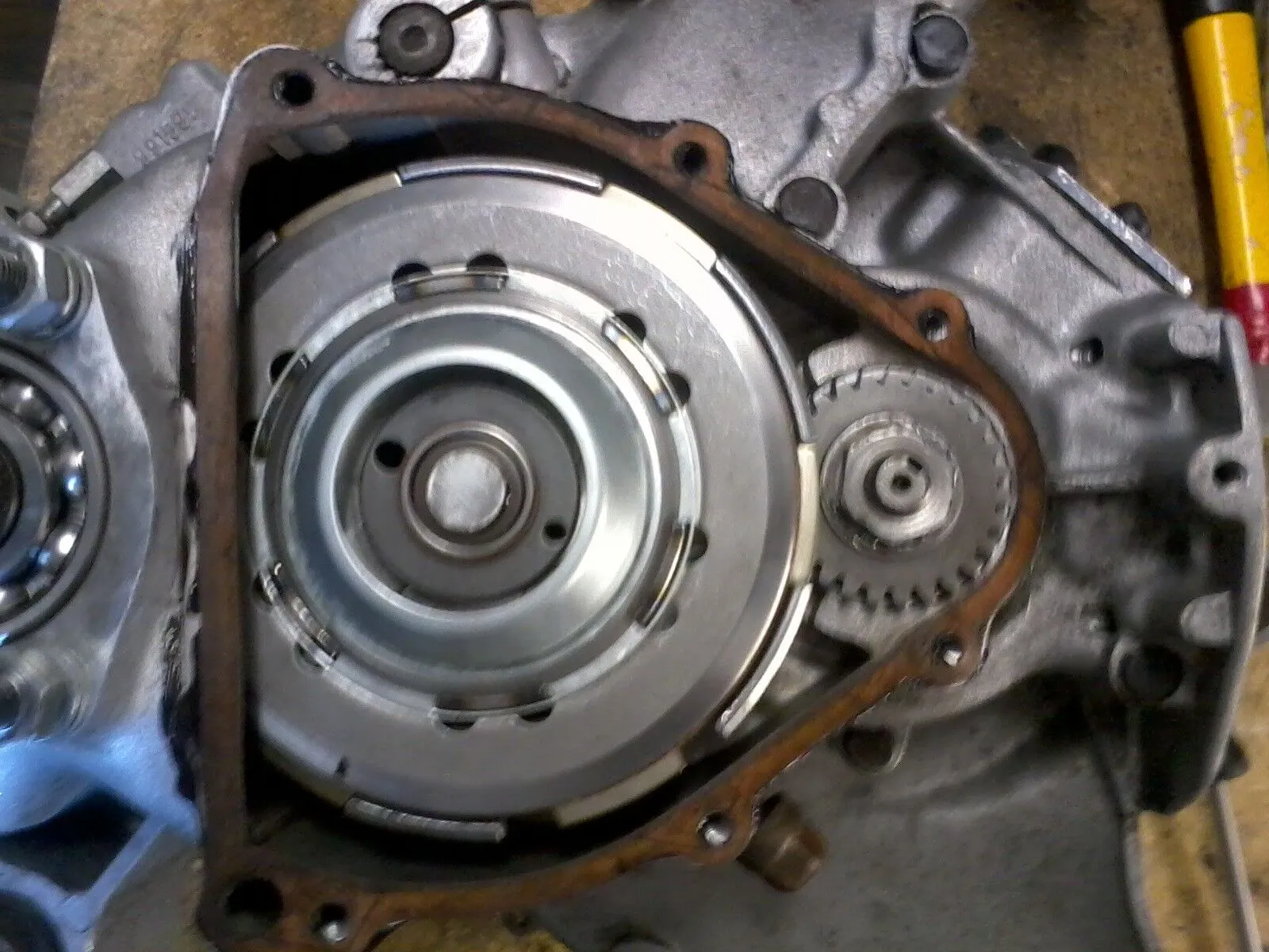

    Wohin müssen die ganzen O.ringe die im Dichtsatz dabei sind? Kickstarterwelle,Schaltklaue hab aber 6 davon? ?( sind da noch welche dabei die außerhalb des Motors verbaut werden können? :-7
    Hab die SUFU schon benutzt aber nichts passendes zur ET3 gefunden!
    Danke :-2
    Verkaufe meine getunte Vespa Primavera ET3!
    Bei Interesse hier klicken ->
  • Ugi the Vespaner
    1,450
    250
    Muntlix, Vlbg.
    125 Primavera 79'(M1l-09 Project)
    • July 1, 2011 at 23:13
    • #148
    ...eine Explosionszeichnung hat mir bei den O-ringen weiter geholfen ;)

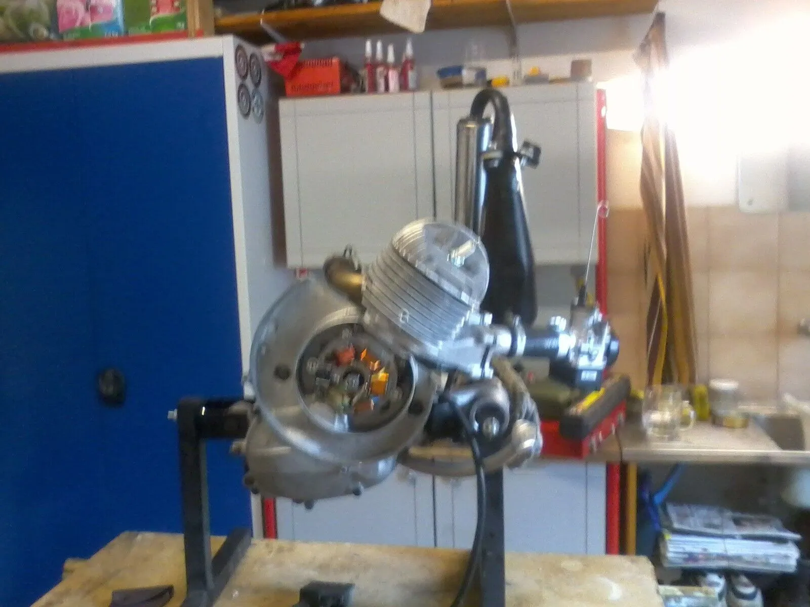

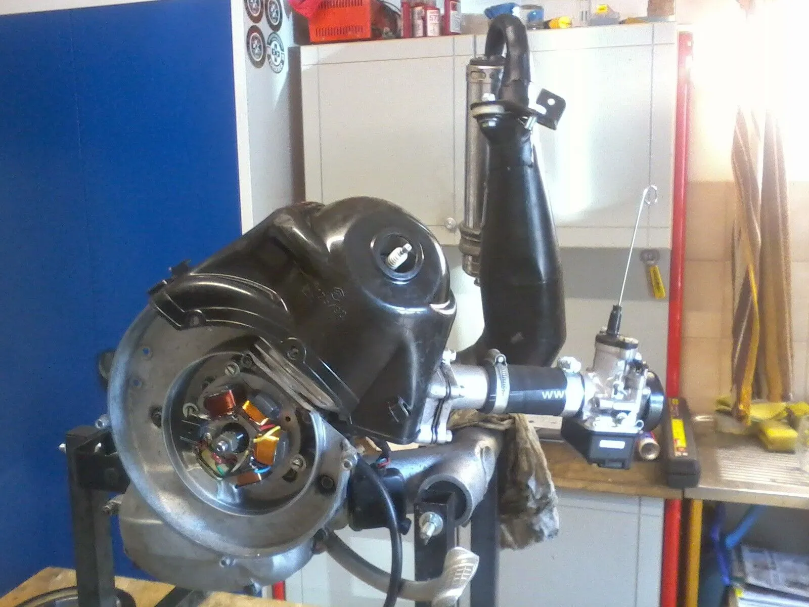

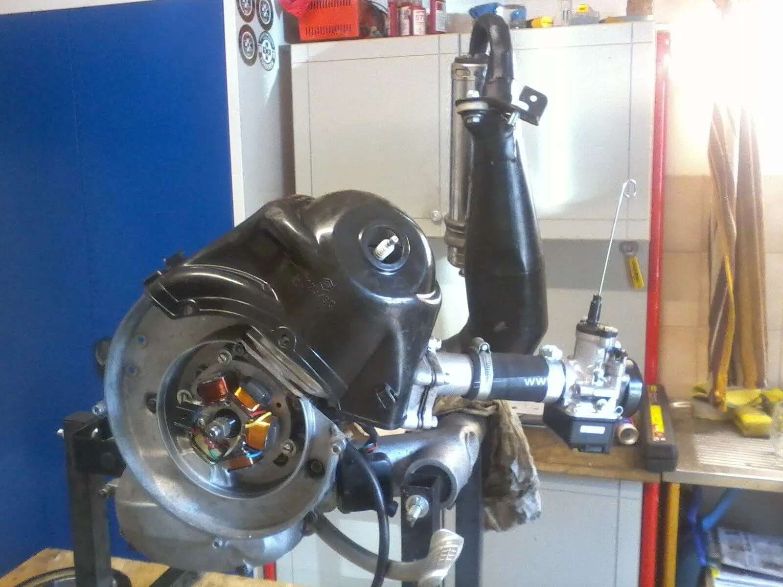

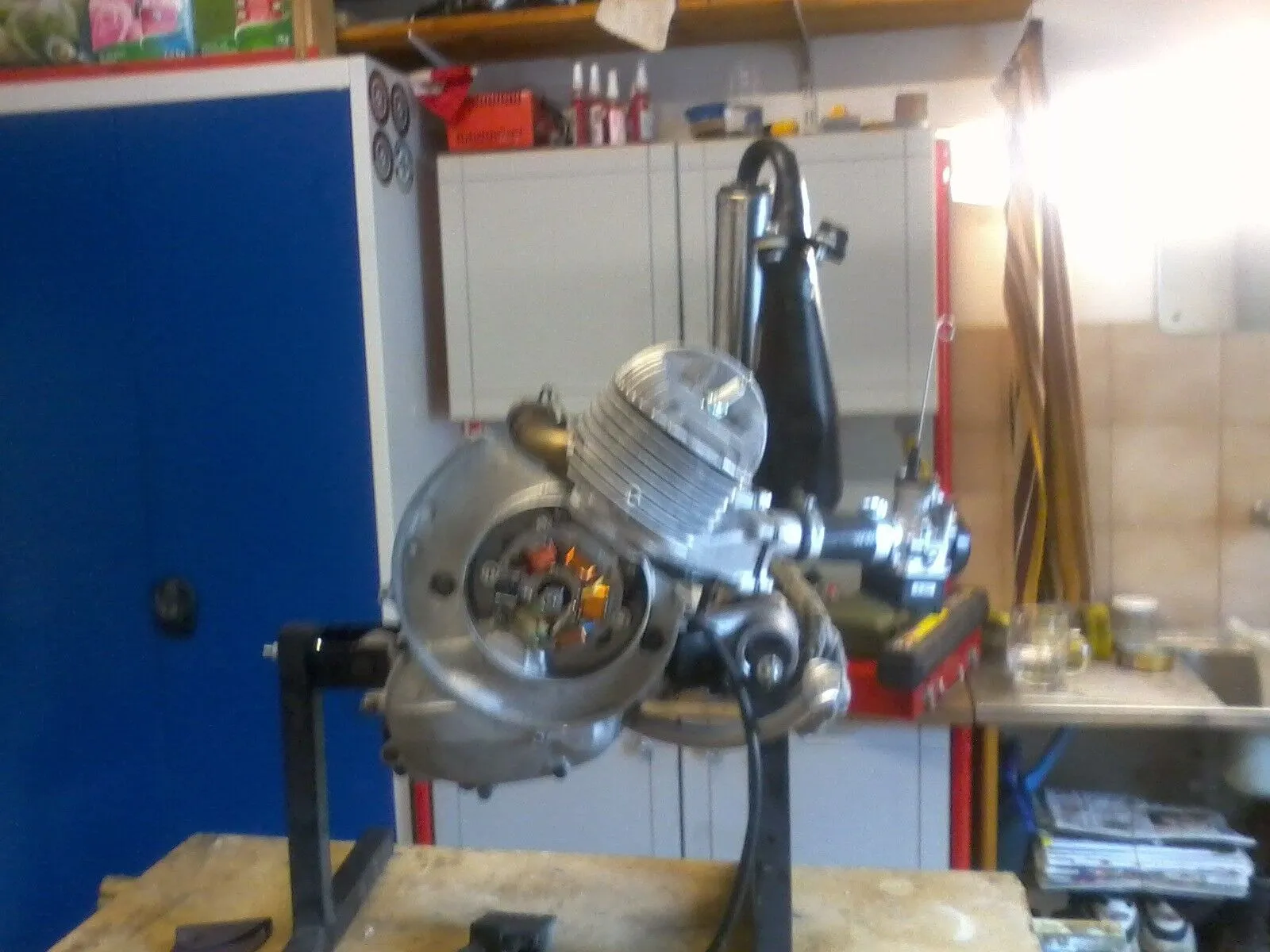

    • #154
    So also, Motor ist zusammen soweit so gut! saufen-) aber das mit dem HP4 funzt noch nicht, dass passt einfach nicht--> zu großer Konus kein 19mm Konus(Goof sagte es würde auf einen 19mm passen dem war ja nicht so, hätte mich eig. Stuzig machen müssen als er sagte dass das Polrad auf einer Px auch schon gefahren wurde wuetend-) ) egal, Montag zu meinem Vespahändler gehen und schauen ob er noch was hat vll. kann ich ja tauschen! :-7
    Zum Motor:
    Kompission ist da Elektrik ist soweit startklar,Öl ist auch drinnen Sae30, Kulu funzt schonmal einigermaßen gut glaube das "fährt" sich dann alles noch ein, fehllt nur noch das richtige Hp4 :-4

    Mein YT Kanal
