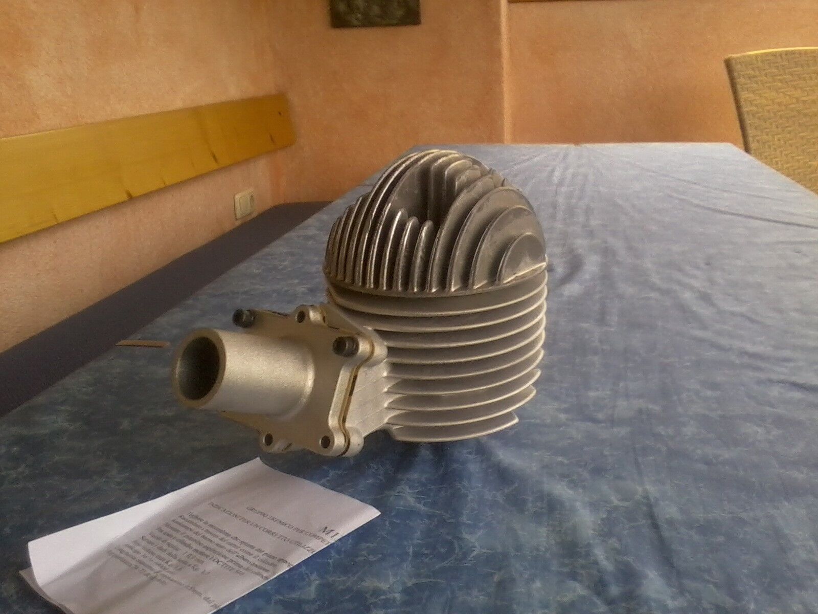

    ... So langsam trudelt alles ein! Danke an Vespatronic ausm GSF.
    M1l 09 --> She´s a beauty! echt der hammer hab mich schon erschrocken als ich den ASS gesehen habe 16:16 ist da etwas kleiner!

    Hast du die Bedienugsanleitung schon übersetzt? ^^ (Die auf dem Bild)
    Rahmenloch für den ASS musst du größer schneiden, falls dus noch nicht wusstest.... ;)

    ...^^ jup hab ich alles schon übersetzt......Was meinst du, wie viel vom Rahmen muss beim Vergaser Loch weg?(ET3) und der vergaser wird mit einem Gummigewebedingsbumms schlauch verbunden oder?

    ich habs so gemacht
    > zylinder auf leeres gehäuse geschraubt.
    >motor eingebaut (vorne an traverse und hinten an stpßdämper)
    > eingefedert
    > geschaut wo er ansteht
    > mit dem dremel und ner schleifrolle beigegangen.
    is meiner meinung nach die sauberste lösung.
    zum vergaser. ja wird mit ner gummimuffe befestigt die dir ziemlich sicher bald reisen wird. silikongewebeschläuche aller samco schaffen hier gut abhilfe. gibts in allen erdenklichen durchmessern.
    gruß dom
  • Ugi the Vespaner
    1,450
    250
    Muntlix, Vlbg.
    125 Primavera 79'(M1l-09 Project)
    • June 5, 2011 at 13:27
    • #69
    ....DAnke 2-)
    Also muss nur leicht(1-2cm) vergrößert werden :rolleyes: .... mal sehen will so wenig wie möglich schnibbln.
    Kühlschlauch und schellen oder so, hält das nicht?--> oder meinst du dass mit Gewebe...hab ich sonst auch immer verwendet bei meinen Mopeds...
    Verkaufe meine getunte Vespa Primavera ET3!
    Bei Interesse hier klicken ->
  • Monster
    • June 5, 2011 at 13:31
    • #70
    jop. nur leicht. drum im eingebauten zustand schaun. wichtig is auch das du mal durchfederst und schaust ob er wo ansteht. so kannst du dann das wegnehmen was du effektiv brauchst und schneidest nicht viel zu groß aus. würd allerdings sicherheitshalber 1cm-1,5cm größer schneiden falls mal ein größerer ASS drankommen sollte. :+7
    das mit den kühlerschläuchen geht auch. ich nimm halt die samco da ich da günstig rankomm. :whistling:
    gruß dom
    edit: ach ja bevor ich es vergess. das ganze möglichst VOR dem lackieren anpassen. versteht sich ja von selbst.
