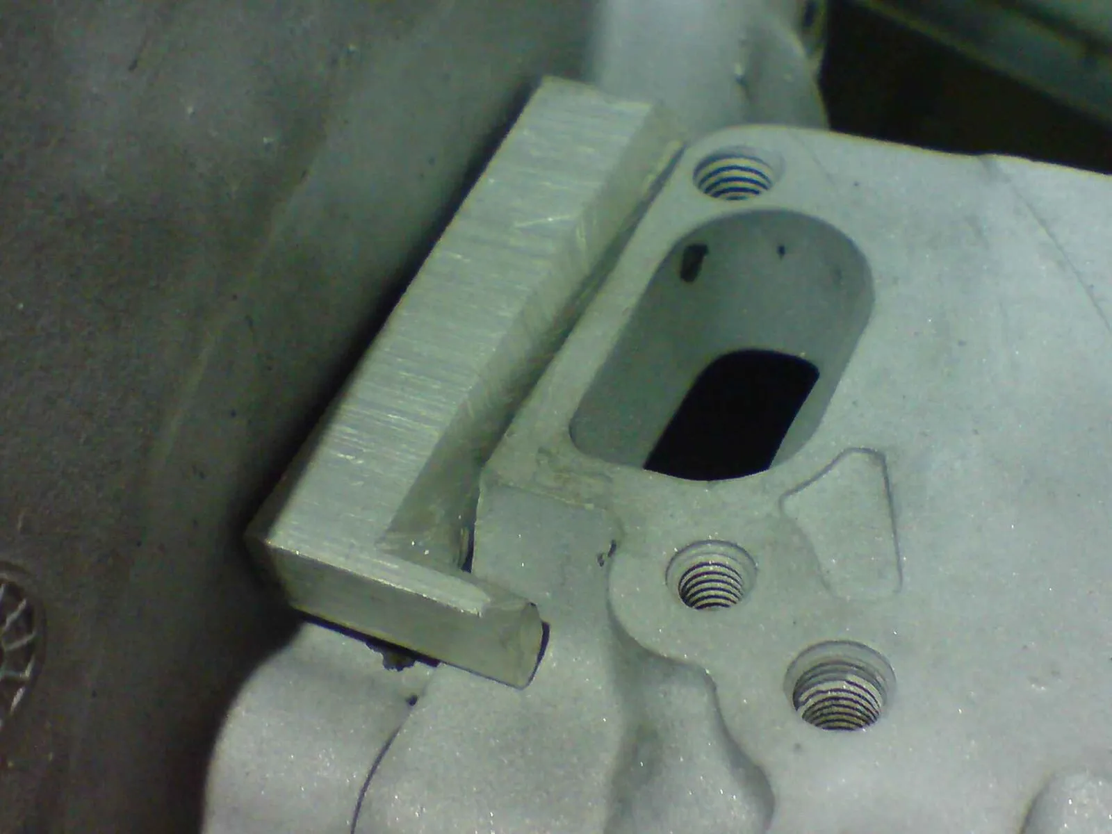

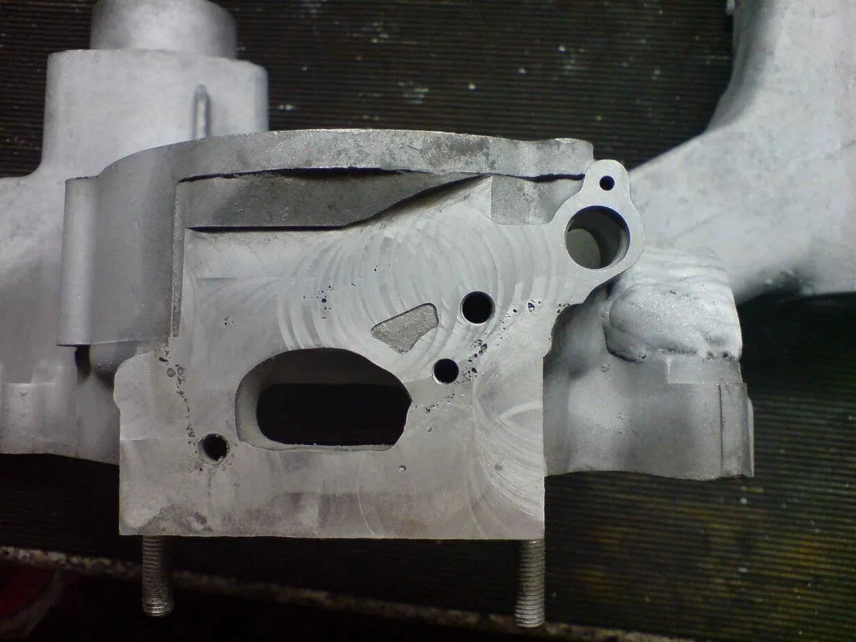

    gehäusetechnisch kommt sie auf optimierungsmaßnahmen leider nicht so gut klar.
    ich würde sogar sagen im vergleich zu lusso wurde hier material gespart.
    bis auf die nebenwellenaufnahme die definitiv robuster ist.

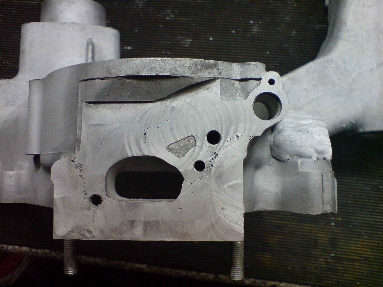

    nachdem ich bei meinem ersten motor je seitlich und einlassmäßig durchgebrochen bin,habe ich bei meinem letzten motor präventivmaßnahmen ergriffen
    das schön ist man bekommt die gehäuse & rahmen meist geschenkt nachdem die lussoteile rausgeruppt wurden.
    deshalb kann mann auch schmerzfrei an den rahmen rummachen.

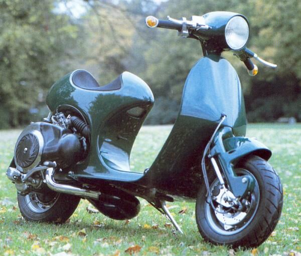

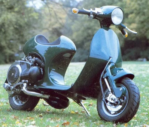

    hier mal ne unistudie ..da gabs mal info zu im netz....
    Weapons of Mass Destruction
  • Braucht dich nicht umhaun Dark Vespa.
    Muß etwas zurückrudern,jetzt zuhause am Heimrechner habe ich die Info auf Platte.
    Der Custom Scooter aus einer PX Karosse mit Cosakop und Lammygabel & heißt Mutant Vespa
    Das Teil hat Michael Dachselt 1993 > 1995 als Vordiplomsarbeit gebaut.(Industriedesigner mit Schwerpunkt Kunststoff)
    Kann man wohl über die Hochschule für bildende Künste in HH Kontakten
    Eventl. haut der Mann ein Paar Pics vom Entstehungsprozess raus.
    Wäre sicher sehr interessant....aber ähhhh wir kommen hier OT. :D
