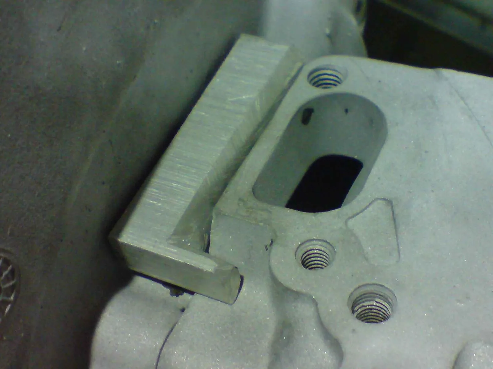

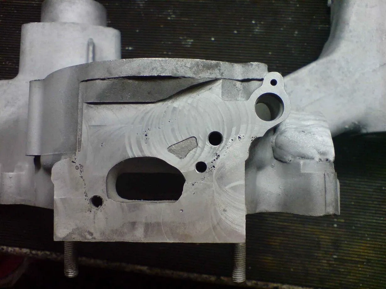

    gehäusetechnisch kommt sie auf optimierungsmaßnahmen leider nicht so gut klar.
    ich würde sogar sagen im vergleich zu lusso wurde hier material gespart.
    bis auf die nebenwellenaufnahme die definitiv robuster ist.
    nachdem ich bei meinem ersten motor je seitlich und einlassmäßig durchgebrochen bin,habe ich bei meinem letzten motor präventivmaßnahmen ergriffen
    das schön ist man bekommt die gehäuse & rahmen meist geschenkt nachdem die lussoteile rausgeruppt wurden.
    deshalb kann mann auch schmerzfrei an den rahmen rummachen.

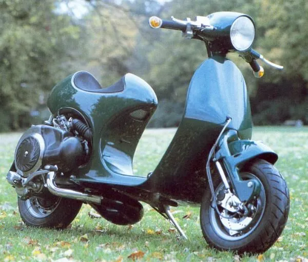

    hier mal ne unistudie ..da gabs mal info zu im netz....

    Das war mal ne Cosa? das haut mich echt um, ich kanns kaum glauben,dass ich das jetzt sag aber : Die Cosa sieht gut aus !!!
    ESC # 582
  • Fettkimme
    DER Vorbesitzer
    16,842
    3,352
    • May 13, 2008 at 21:35
    Braucht dich nicht umhaun Dark Vespa.
    Muß etwas zurückrudern,jetzt zuhause am Heimrechner habe ich die Info auf Platte.
    Der Custom Scooter aus einer PX Karosse mit Cosakop und Lammygabel & heißt Mutant Vespa
    Das Teil hat Michael Dachselt 1993 > 1995 als Vordiplomsarbeit gebaut.(Industriedesigner mit Schwerpunkt Kunststoff)
    Kann man wohl über die Hochschule für bildende Künste in HH Kontakten
    Eventl. haut der Mann ein Paar Pics vom Entstehungsprozess raus.
    Wäre sicher sehr interessant....aber ähhhh wir kommen hier OT. :D

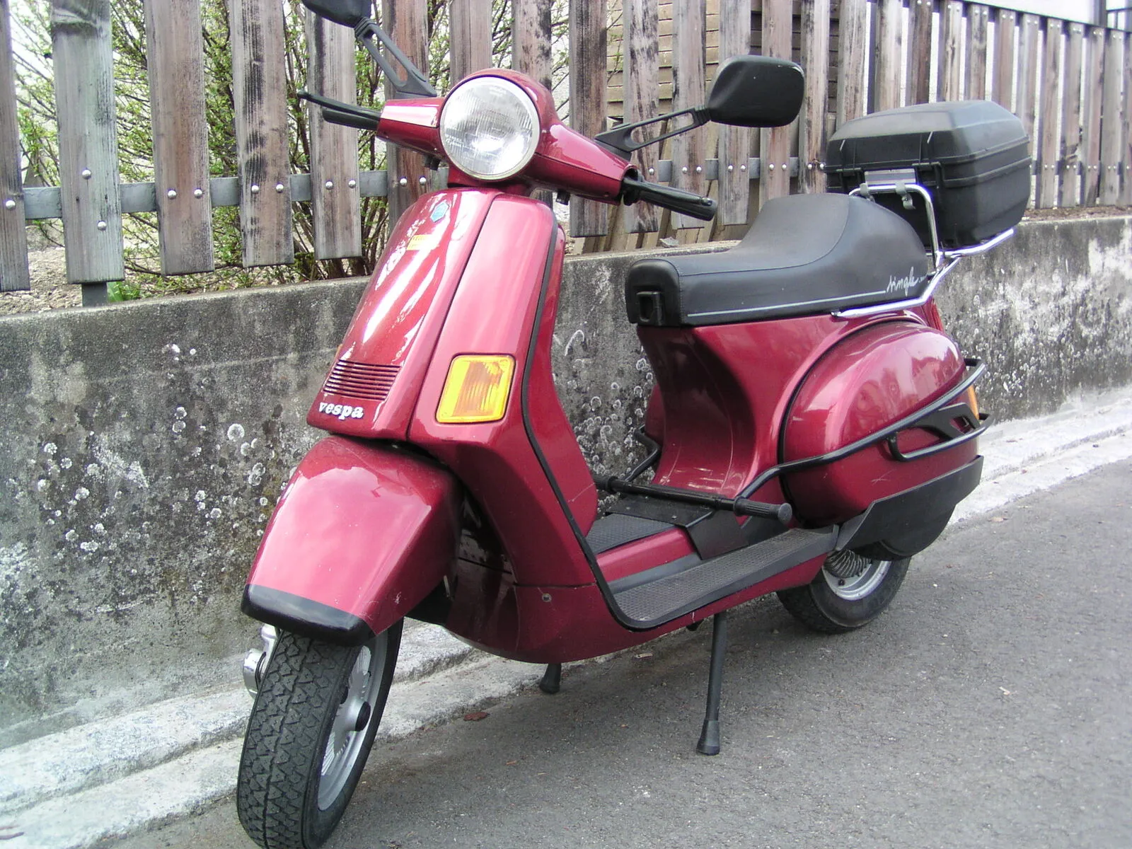

    Vespa Cosa 125
    • May 13, 2008 at 22:57
    Meiner Meinung nach ist die Cosa in sämtlichen Punkte wesentlich stabiler. Sei es fahrwerkstechnisch, von der Motorqualität oder von der Bremsleistung her.
    Abgesehen davon habe ich hier oft lesen können, dass die Ersatzteile so schwer zu bekommen sind. Wenn man auch Gebrauchtteile in Betrachts zieht, stimmt das nämlich auch wieder nicht, in der E-Bucht wird man regelrecht zugeworfen mit E-Teilen jeglicher Art.
    Nachteil : Im Gegensatz zur PX strahlt dieser Roller höchsten den italienischen Charme eines im Aldi gekauften Cappuccinos aus.
    Obwohl die PX in oben genannten Punkte schwächer ist, hat sie eben diesen Charme, was meiner Meinung nach auch den höheren Preis (für gut erhaltene Exemplare (!) rechtfertigt.
    Bevor jetzt alle Cosa-Fahrer über mich herfallen : Ich fahre selbst eine 93er Cosa 125 FL und lieb den Hobel ! :gamer:
