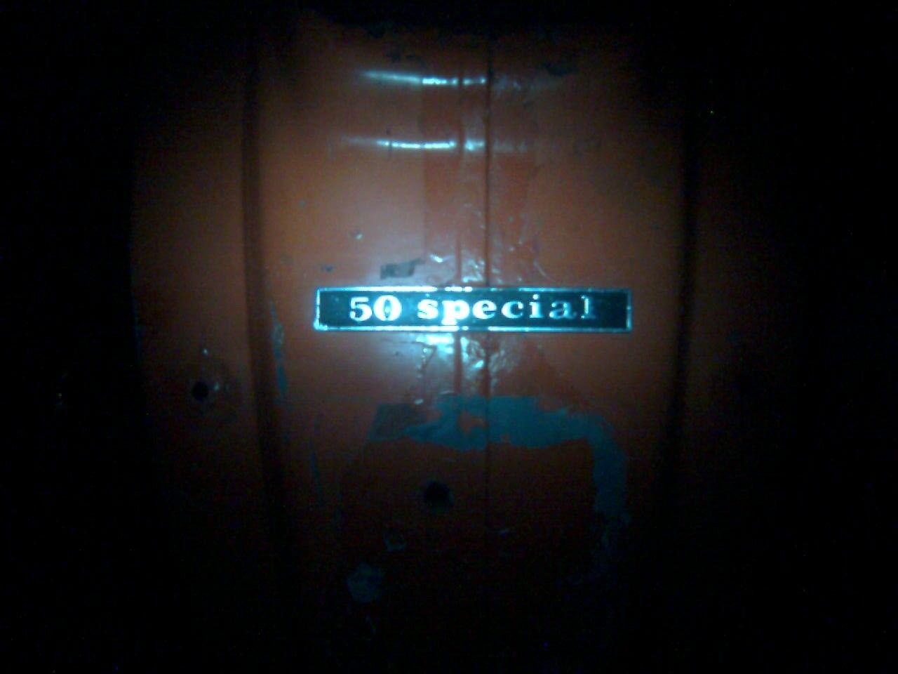

  • hi leute diesen winter geht es loss ich stehe kurz vor dem marathon :-4 und hier ein par bilder.ich werde es versuchen so viel wie möglich darüber zu schreiben und natürlich jede menge bilder werden auch folgen .
    ach noch was für die deutsch lehrer hier eine kleine vorwarnung ich bin ein ausländer der sich mit 4 sprachen auskennt ( sprachlich ) daher kann es vorkommen das meine rechtschreibung einwenig daneben landet. yohman-).
    dann drückt mir die daumen.

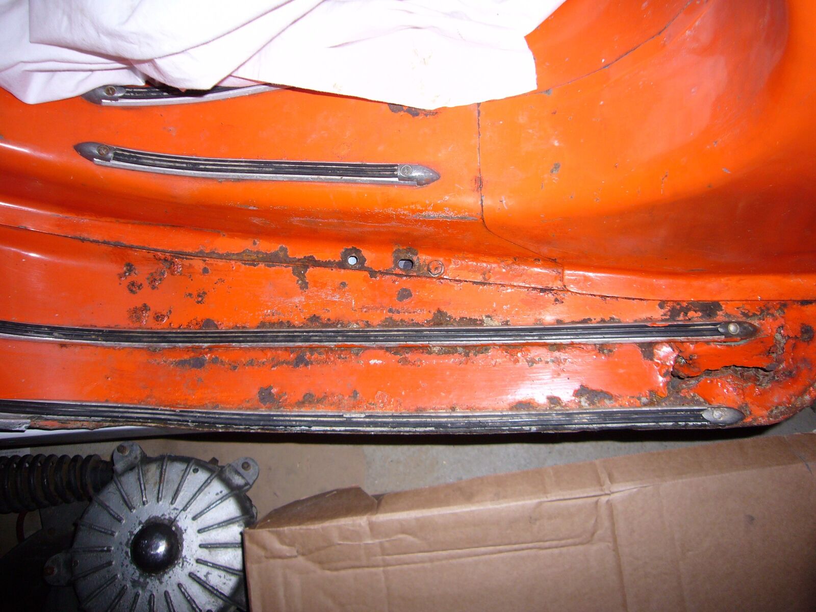

  • hi Vespaschieber also ich habe sie letze Woche in einem zerlegtem zustand gekauft und da habe ich festgestellt das das beinschild sich in einem Schweizer käse zustand befindet dan habe ich mich in forum schlau gemacht und für den Anfang des projects das bestellt ohne die Kaskade --)
    Beinschild (139,- €), Strebensatz (19,-€), Verstärkungsblechsatz (19,-
    €) und Porto (10,-€) kommen zusammen auf 187,- €. Sollte die Kaskade
    auch benötigt werden kommen noch 59,- € dazu.
    Grüße
    Andreas Sedlmeir

    ich denke das wird noch ein interessanter Winter werden . natürlich nehme ich jeden ratschlag entgegen
    mfg Ridin' Dirty :thumbup:
