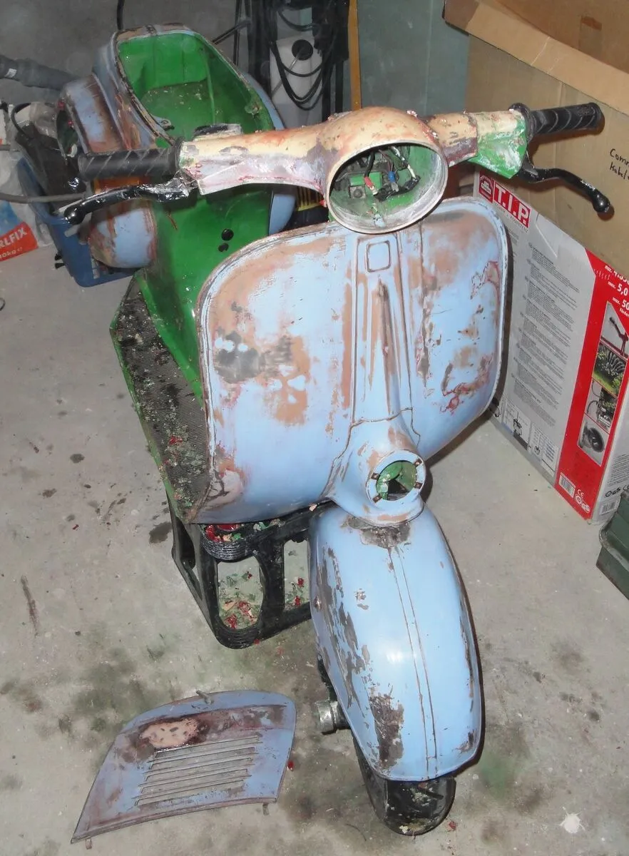

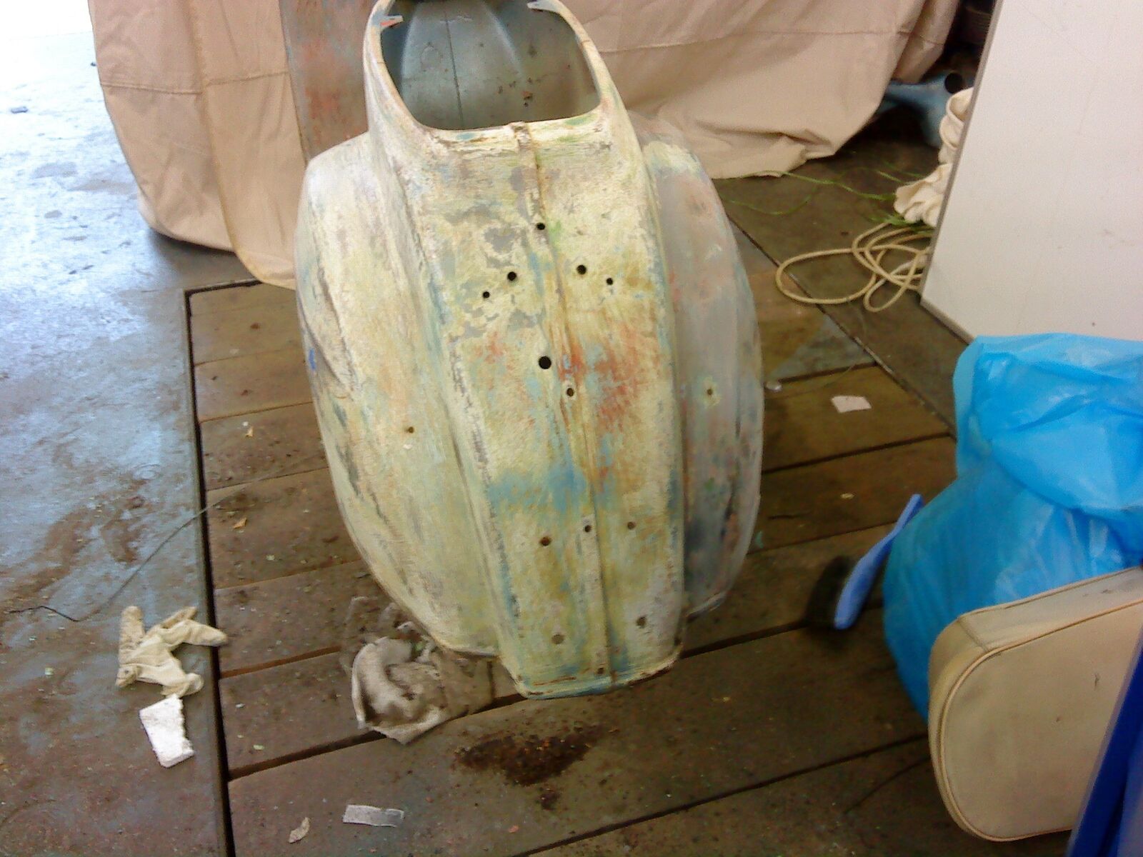

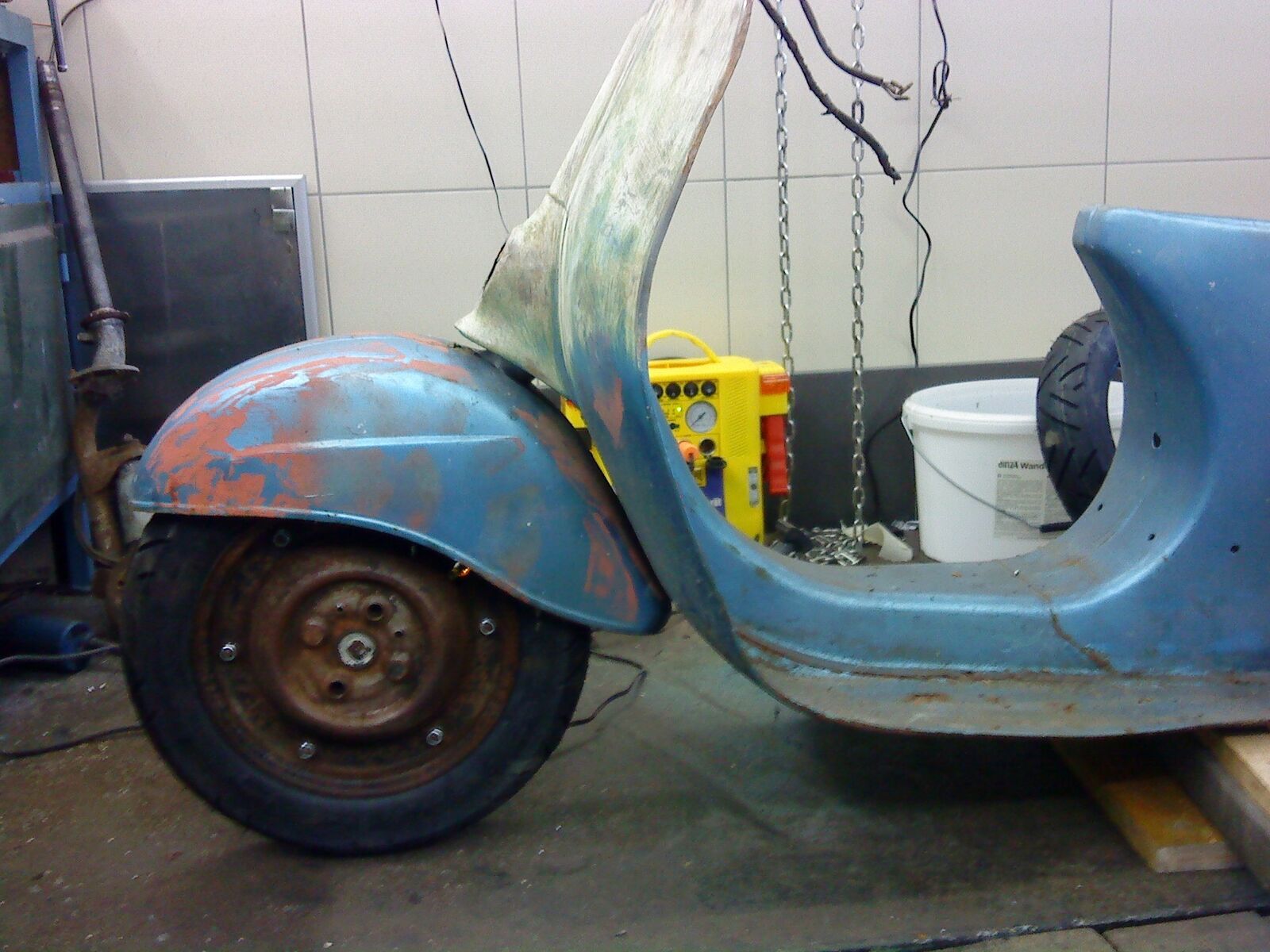

    So langsam aber sicher werden die Tage kürzer, die Nächte länger, es fängt wieder an zu schneien und wir gehen uns mit Gühwein besaufen und können uns nicht mehr bewegen weil wir so viele Kastanien gegessen haben. Kurzum es wird Winter und somit ist auch die BESINNLICHE Zeit wieder da :whistling:
    Ja jetzt gehts wieder rund im Keller und in den Garagen, her mit dem Projekten, egal ob skuriel, orginal oder nur leicht :whistling: getunt wir wollen alles sehn :D
    Ich mach mal den Anfang:
    einmal die V50S von meiner Perle und dann noch meine V50S
    Ja sie ist definitiv anders als alles was man sonst von mir so kennt :rolleyes: , kein schöner Lack, nicht alles gläntzt, auch ist nichts hochgezüchtetes drunter, eher ein cooler Cruiser :whistling:
    Aber seht selbst
    Setup:
    PX125 mit 3.00 oder 2.85 ÜS,S-Getriebe, Banane, 19er Gaser
    vorne 7cm tiefer hinten dann wohl auch
    OldSchool Look, alles ranzig und rostig :love:

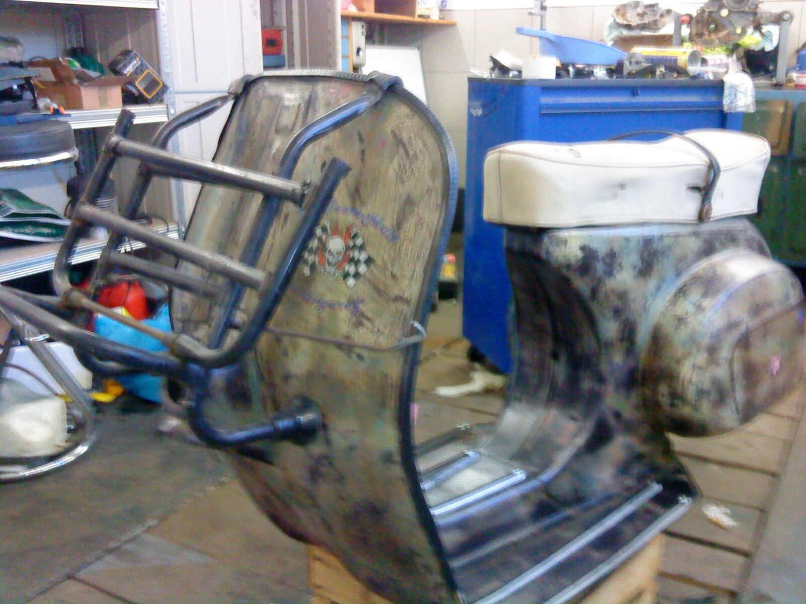

    • October 24, 2010 at 13:45

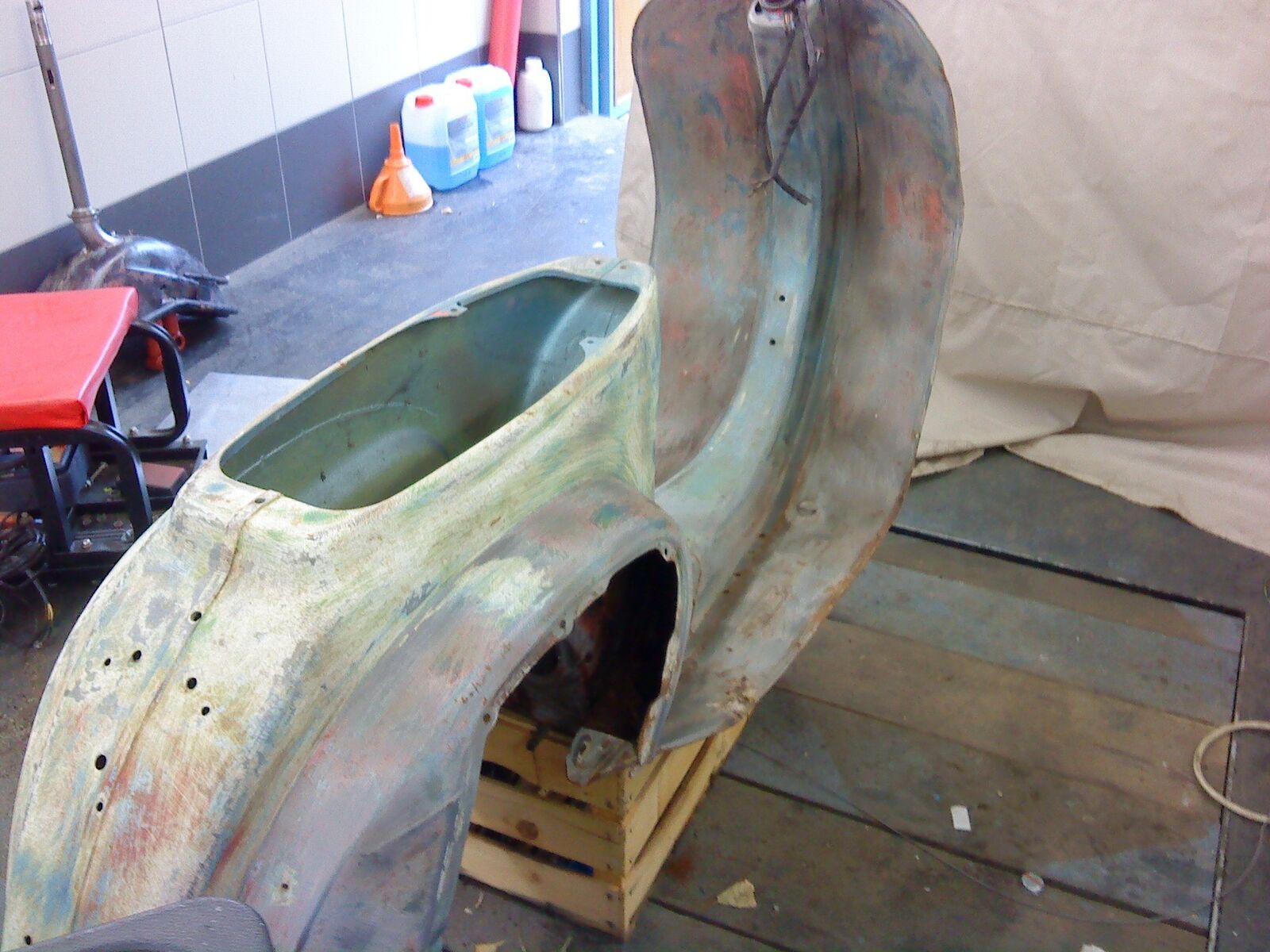

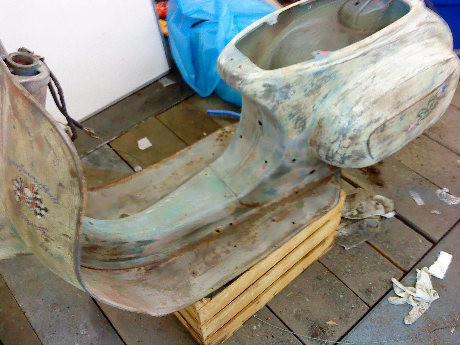

    so Lackierung abgeschlossen, fehlt nur noch der finale Brunox Überzug :D

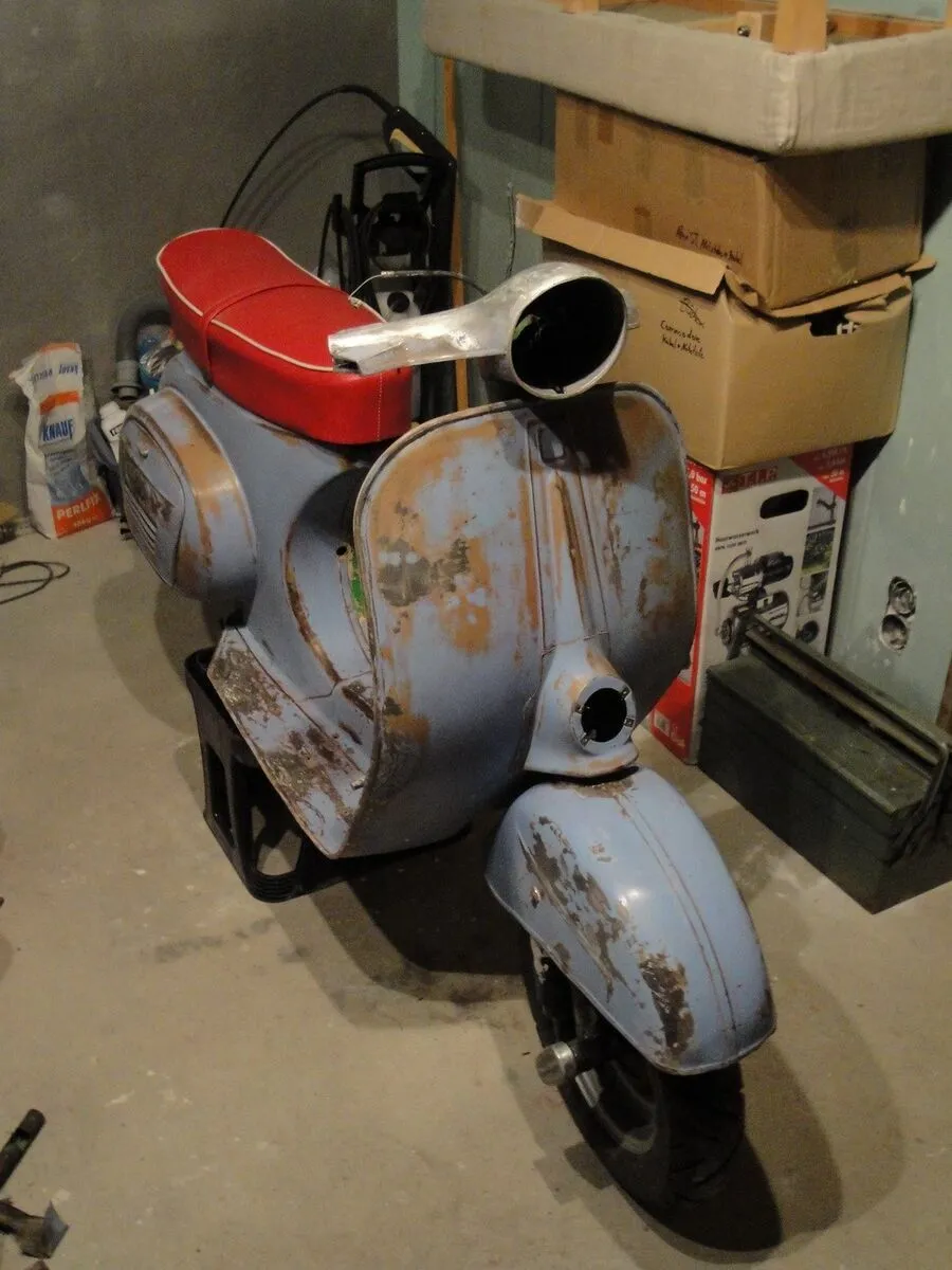

    hallo gandisgarage,
    schickes projekt. gefällt!
    besonders die gechoppte gabel gefällt mir, dazu ein paar fragen:
    wo wurde denn da jetzt genau was verkürzt? kolbenstange ist klar. feder auch? an der gabel unterhalb der dämpferaufnahmen? und wurde die dämpferaufnahme nach oben versetzt? wieviel weg macht denn der dämpfer jetzt noch und steht da nicht das rad beim einfedern am kotflügel an?
    sorry für die vielen fragen. weitermachen! :thumbup:
    Gruß,
    bubu50n
  • gandisgarage
    "Rust"inator
    170
    23,045
    4,257
    65
    Hall/Tirol
    autunno125, PX194
    • October 24, 2010 at 18:06
    dabkeschön
    Also die Gabel wurde 2cm oberhalb von den Lagern abgeschnitten und 7cm gekürzt und dann wieder verschweisst, natürlich mit einer Einlage, kann zwar gut schweissen aber da hab ich dann doch Angst um mein Leben :whistling:
    Die Dämpferaufnahme wurde auch um gute 5cm nach oben versetzt, genau unter den Bogen von der Gabel
    Bei der Kolbenstange wurde nur das Gewinde um ca 2cm weiter runter geschnitten, Feder ist noch ungekürzt, somit ist die ganze Sache extrem hart, federweg mit den OriBegrenzer so um die 1,5-2cm :D
    Abstand vom Reifen zum Koti ist momentan gute 2cm

    ah okay, ich danke dir für die info! ich glaub ich muss mir das bei mir mal näher anschauen. haste keine angst dass das total unfahrbar wird?
    Gruß,
    bubu50n
  • gandisgarage
    "Rust"inator
    170
    23,045
    4,257
    65
    Hall/Tirol
    autunno125, PX194
    • October 24, 2010 at 18:28
    Angst bis jetzt noch nicht aber kann noch kommen, wenn die Gabel lackiert is mach ich ein Foto mit ner Ori Gabel als Vergleich

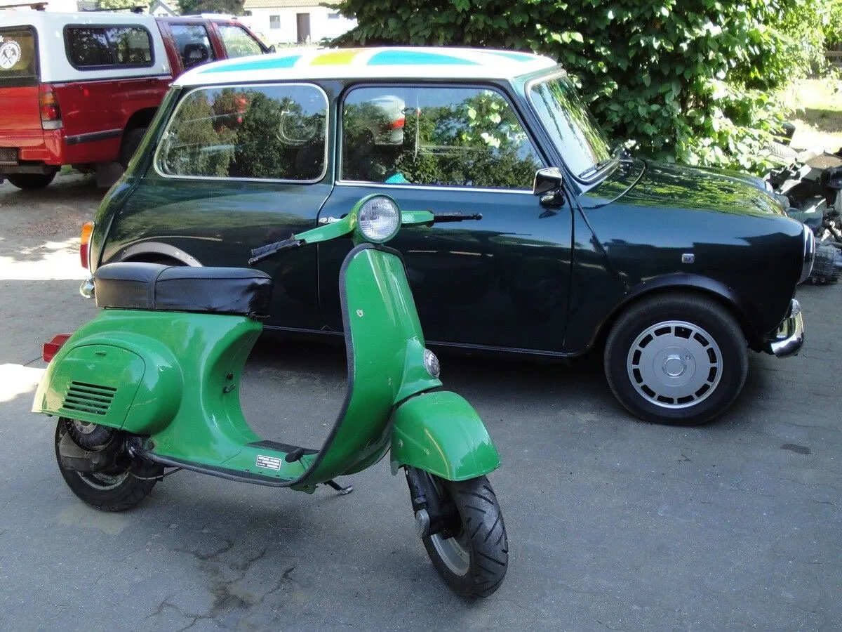

    Meine grüne V90 wird langsam wieder blau....

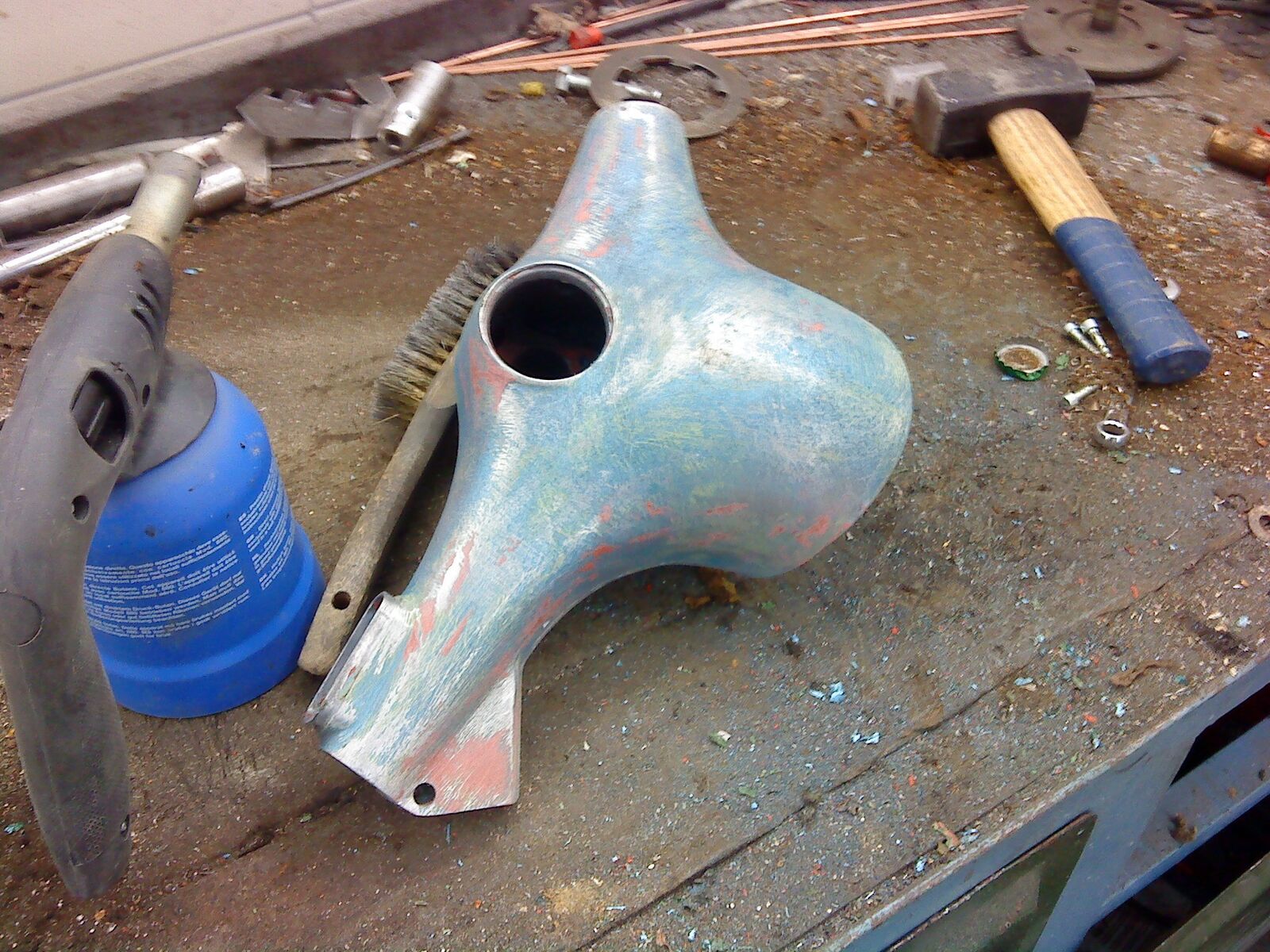

    Langsam ist der Rahmen fertig :-4
