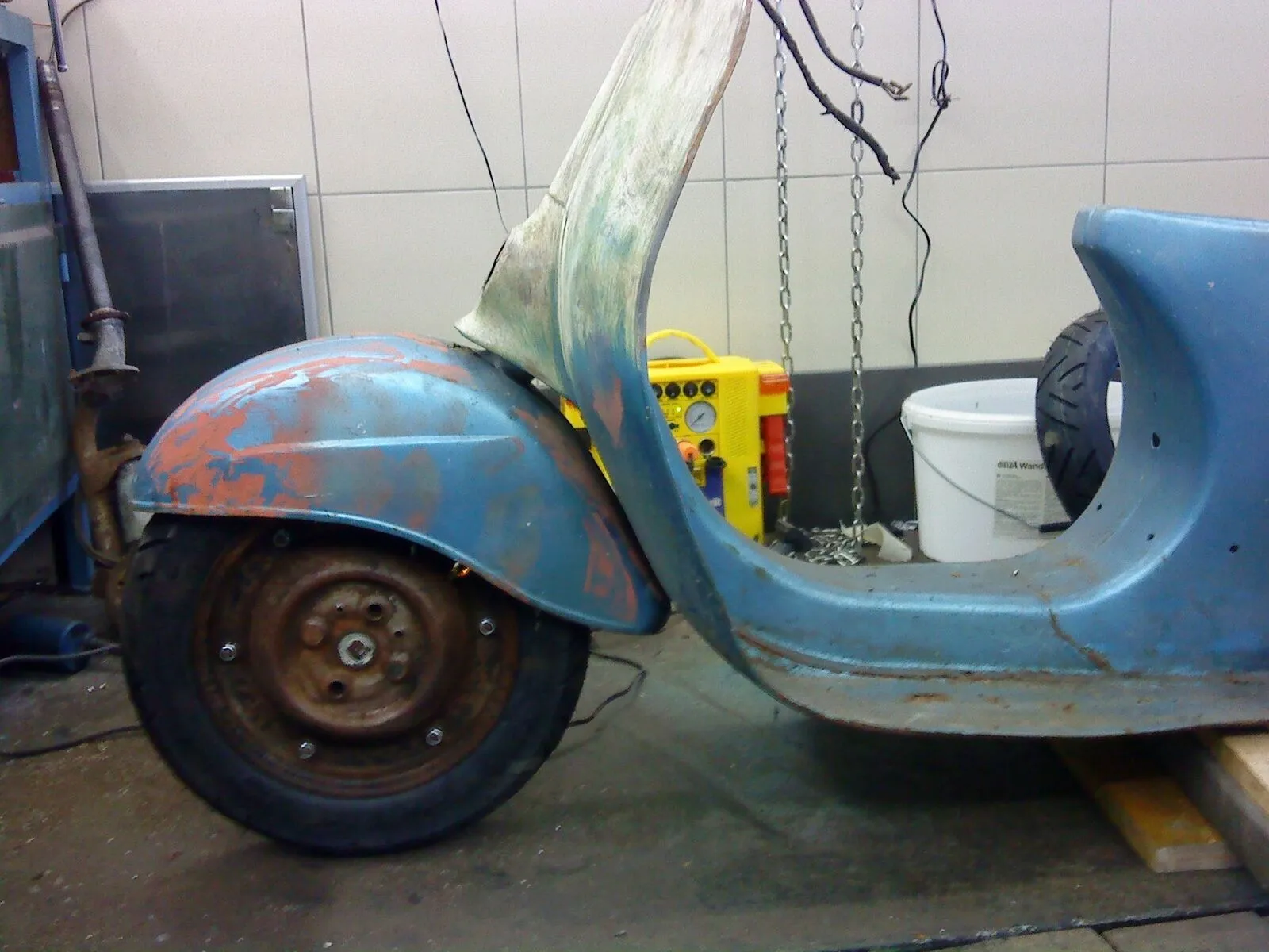

    einmal die V50S von meiner Perle und dann noch meine V50S
    Ja sie ist definitiv anders als alles was man sonst von mir so kennt :rolleyes: , kein schöner Lack, nicht alles gläntzt, auch ist nichts hochgezüchtetes drunter, eher ein cooler Cruiser :whistling:
    Aber seht selbst
    Setup:
    PX125 mit 3.00 oder 2.85 ÜS,S-Getriebe, Banane, 19er Gaser
    vorne 7cm tiefer hinten dann wohl auch
    OldSchool Look, alles ranzig und rostig :love:

    besonders die gechoppte gabel gefällt mir, dazu ein paar fragen:
    wo wurde denn da jetzt genau was verkürzt? kolbenstange ist klar. feder auch? an der gabel unterhalb der dämpferaufnahmen? und wurde die dämpferaufnahme nach oben versetzt? wieviel weg macht denn der dämpfer jetzt noch und steht da nicht das rad beim einfedern am kotflügel an?
    sorry für die vielen fragen. weitermachen! :thumbup:

    Also die Gabel wurde 2cm oberhalb von den Lagern abgeschnitten und 7cm gekürzt und dann wieder verschweisst, natürlich mit einer Einlage, kann zwar gut schweissen aber da hab ich dann doch Angst um mein Leben :whistling:
    Die Dämpferaufnahme wurde auch um gute 5cm nach oben versetzt, genau unter den Bogen von der Gabel
    Bei der Kolbenstange wurde nur das Gewinde um ca 2cm weiter runter geschnitten, Feder ist noch ungekürzt, somit ist die ganze Sache extrem hart, federweg mit den OriBegrenzer so um die 1,5-2cm :D
    Abstand vom Reifen zum Koti ist momentan gute 2cm

  • ah okay, ich danke dir für die info! ich glaub ich muss mir das bei mir mal näher anschauen. haste keine angst dass das total unfahrbar wird?
    Gruß,
    bubu50n
  • Angst bis jetzt noch nicht aber kann noch kommen, wenn die Gabel lackiert is mach ich ein Foto mit ner Ori Gabel als Vergleich

  • Ja Gandi, die SF sieht heiss aus, damit bist Du bestimmt ein Hingucker auf jeder Strasse. 8)

    echt genial! tiefer geht nich :D
