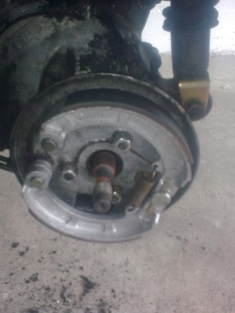

    hab nun , wenn auch eigentlich unötigerweise , neue bremsbeläge gekauft und hinten draufgemacht, schaden kann es bei 7 euro ja nicht xD...
    sie ging sehr gut ab und alles war überhaupt gar kein problem , bis ich die liebe bremstrommel wieder draufmachen wollte......
    Ich hab den gummihammer fast kaputt geschlagen, aber ich kriege die bremstrommel einfach nicht mehr drüber ....
    Hat jemand vil. ratschläge wie ich dieses problem gemeistert bekomme?
    lg goldfit

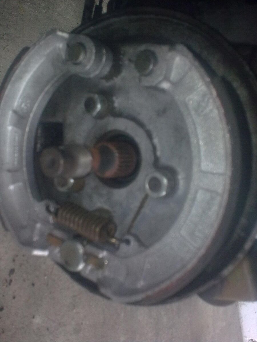

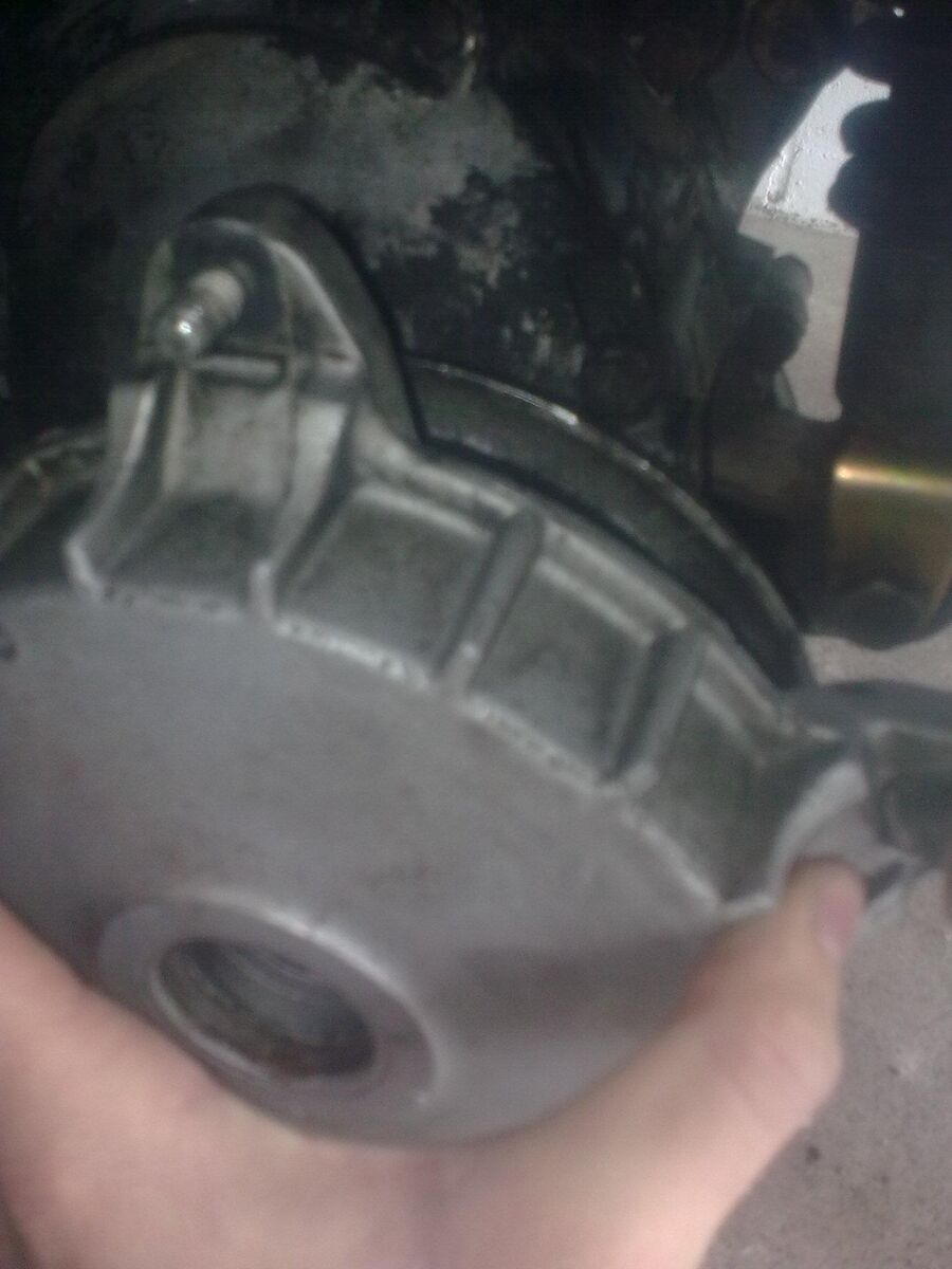

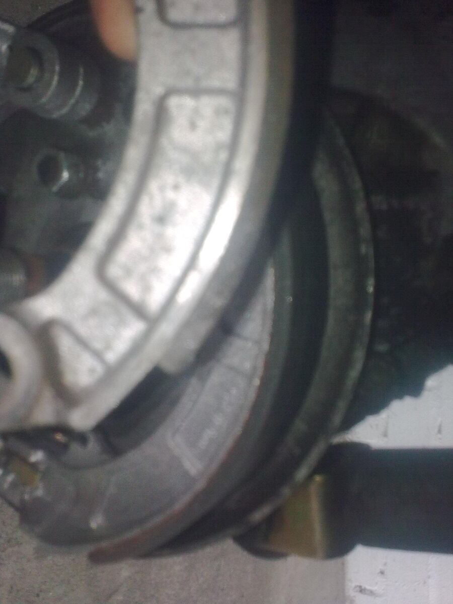

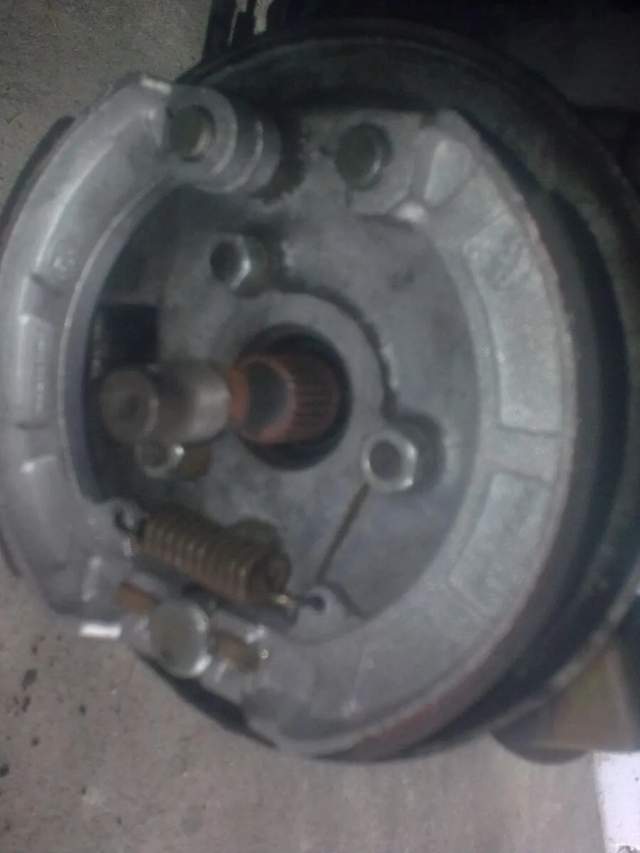

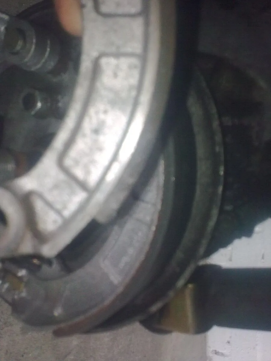

    So ich hofffe das reicht aus,
    in der bremstrommel gibt es ja nach n paar mm sone kante bis dahin komm ich dann durch, und dann verkantet sich das. Entweder kann ich dann die obere hälfte reindrücken und die untere guckt weiter raus oder umgekehrt.....
    @ rassmo: ich weiß aber ich meine das sind original piaggio bremsbeläge. das zeichen ist jedenfalls drauf. aber das mit der bremsnocke werde ich mal probieren

    • October 22, 2010 at 12:45
    Mach das, was ich oben geschrieben habe. :rolleyes:
    Dein Bremsnocken (das runde silbrige Ding zwischen den Belägen) ist gedreht, so als ob die Bremse betätigt wird, deshalb stehen die Beläge so weit auseinander, dass die Trommel nicht mehr drüber passt. Erkennt man auch daran, dass die Feder deutlich gespannt ist (Länge der Feder auf dem Bild). Die Beläge müssen an den breiten Seiten des Nockens anliegen, nicht an den schmalen.
