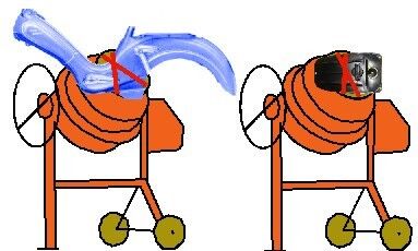

    Naja es ist doch ein Unterschied ob man nen kleinen Tank oder ein halbes Moped draufschnallt.

    Die Idee, die ganze Hummel draufzupacken, ist vom Threadstarter, nicht von mir. :-3 Ich find's ja auch gewagt.

    Naja man müßte alles abpolstern und beim draufschnallen das Moped auswuchten. Riesen Aufwand. Dann lieber mit paar Leuten das Moped ne zeitlang schütteln. Wie gesagt man macht das ja nur einmal. Bei guter Pflege sollte der Tank dann lange gut sein.

    Aber ich sehe da nicht so das große Problem, die hummel auf die Betonmaschine zu spannen.... Zerlegen muss ich sie halt, ja gut. Dann bleibt aber nicht mehr viel übrig und so schwer is das ding ja nicht, die Betonmaschine sollte dann halt einigermaßen fest stehen, also beschwerren oder so.
    Versuch macht klug! :pump:
