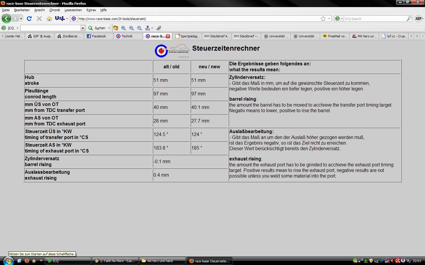

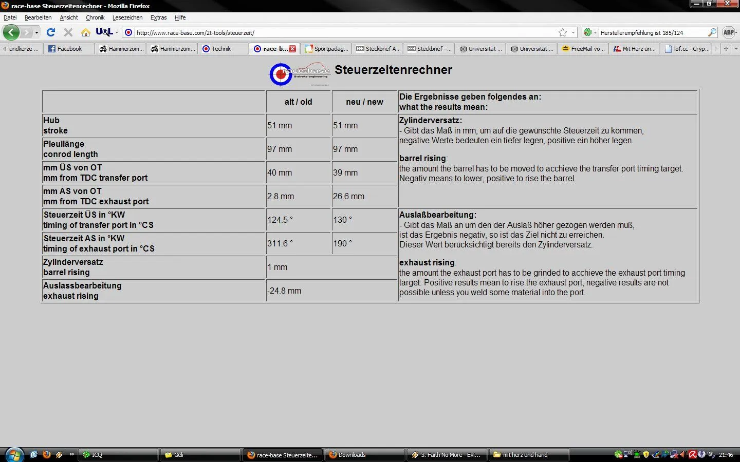

    sodele, motor war in der waschstraße und dann ab an die werkbank zum zylinder vermessen:
    Der Auslass öffnet nach 2,7-2,8 cm.
    Die Überströmer öffenen nach 4 cm.
    Der Auslass schließt nach 5 cm.
    hoffe damit alle zahlen beigesteuert zu haben? :)

    also bei mir kommt da 183/124° raus ohne dichtung mit einer 51 welle mit 97er pleul

    ja also im tool gibst bei der berechnung dann die stuerzeiten ein die wo jetzt hast und dann die wo gerne hättest dann sagt er die wieviel höher und wie viel der auslass höher muss
    schua mal bei mir om pv o-tuning fred nach auf seite 2

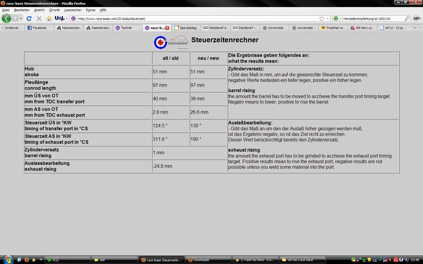

    "Herstellerempfehlung ist 185/124 "
    scheinbar kann ich den wert aber nicht mehr erreichen?
    einmal so wie er jetzt ist. einmal mit der dichtung.

    wieso passen bei dir die auslasszeiten beim unveränderten nicht 8|

    aber über die 311 bin ich auch gestolpert :pinch:

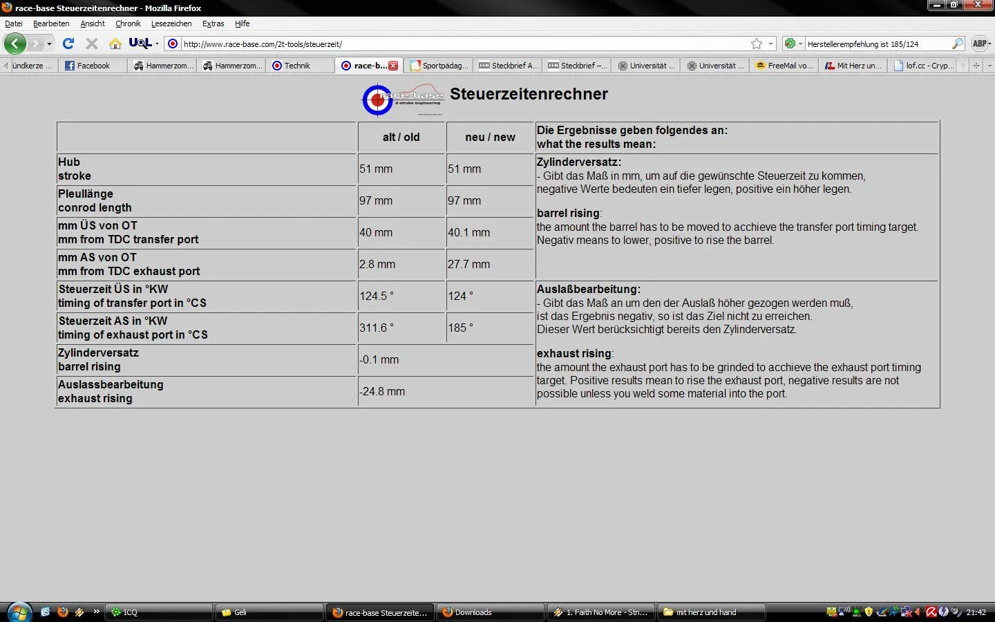

    habs.. man beachte die mm angabe beim AS.... lade das neue bild gleich hoch :) sieht deutlich besser aus! :whistling:
    passt nahezu perfekt ?! 8o

    ja passt perfekt
    was fahren die im gsf denn so mit dem malle oder der label?????
    ich fahr bei meinem projekt ja nur 175/120 :D

    hab mal eben das malle-topic überflogen:
    128/186 68%
    128/191 oder 129/192
    Zeiten 129°/193°
    (187/132)
    128/192/70%
    132/194 70%
    das mal so auf den ersten seiten. fahren also alle ein wenig höhere zeiten als "empfohlen". hab mal eben rumgetüddelt. auf ~190/128 komm ich auch wenn ich meinen zylinder 1mm unterlege!
    wo wären die unterschiede zu vermerken? wo ist drehzahl, wo drehband vergraben?
    gruß und gute nacht 8o

    Ich fahr 191/131 und 72% auslass mit gs-kolben

    sollte ich unterlegen und an deine zeiten kommen oder so lassen ? letztendlich probieren oder ?
    nochmal:was bringt drehzahl? was drehmoment ? gsf-ler fragen ? ;) leute,leute ;)

    Schau mal hier im unteren Drittel. Da sind die Auslassformen beschrieben.
    http://www.bastardos46.de/minderleistung…er/zylinder.htm
    Edit: ja durch Auslass höher setzen und FuDi´s bin ich auf die Steuerzeiten gekommen, war für mich auch ein Buch mit sieben Siegeln
