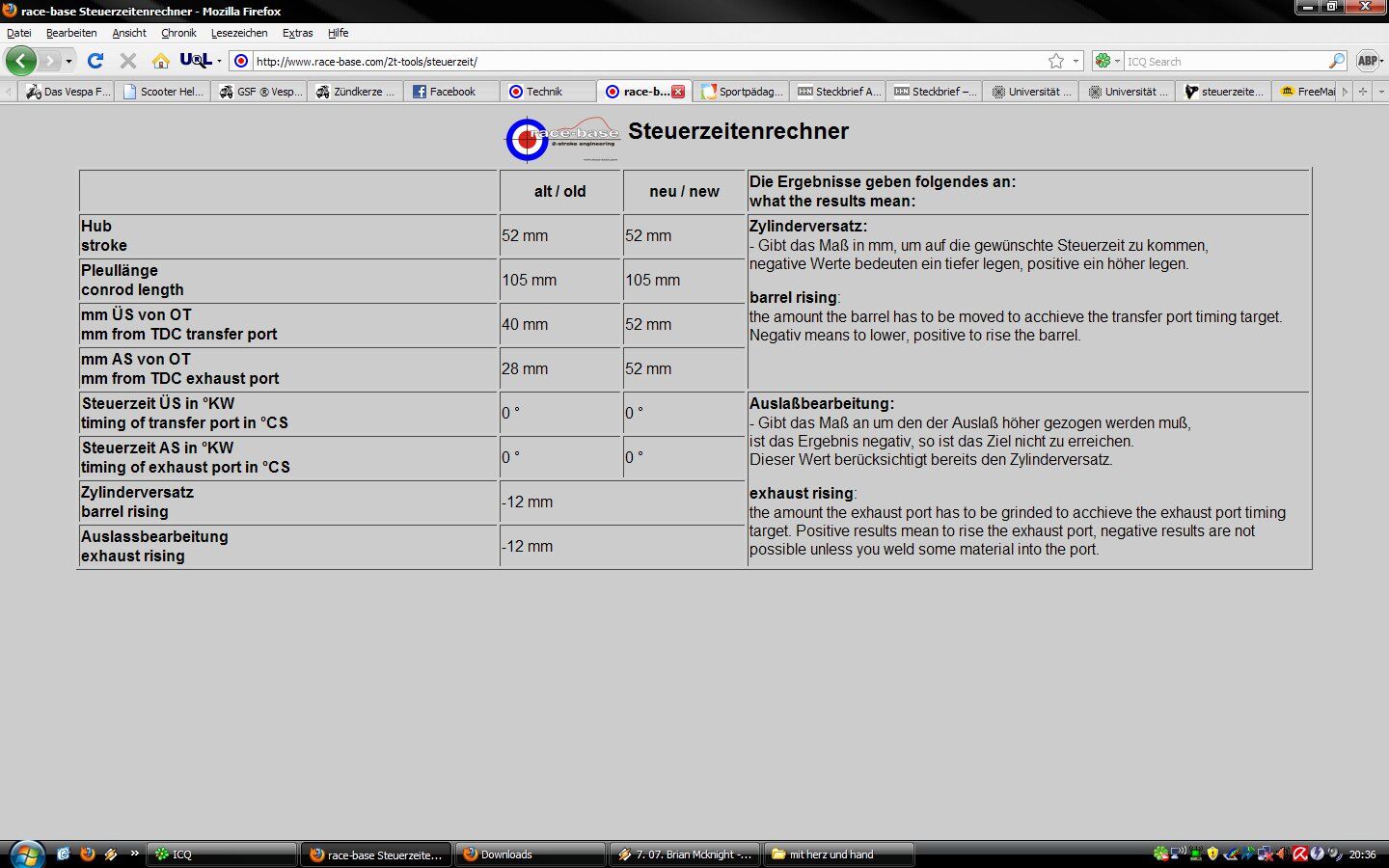

    "Herstellerempfehlung ist 185/124 "
    scheinbar kann ich den wert aber nicht mehr erreichen?
    einmal so wie er jetzt ist. einmal mit der dichtung.

    wieso passen bei dir die auslasszeiten beim unveränderten nicht 8|

    • November 15, 2010 at 22:03
    • #54
    ihr seid die experten ;)
    aber über die 311 bin ich auch gestolpert :pinch:
    und nu ?

    habs.. man beachte die mm angabe beim AS.... lade das neue bild gleich hoch :) sieht deutlich besser aus! :whistling:
    passt nahezu perfekt ?! 8o

    ja passt perfekt
